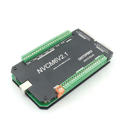

Приветствую! Если ошибся разделом, извиняюсь. Строю первый фрезер 3040. Купил USB контроллер nvcm4v2.1 как на фото. Нигде не могу найти файл профиля к нему novusun.dll Китаец с али молчит. Сайт novosun.com у меня не открывается. Если есть у кого файлик, просьба поделиться.

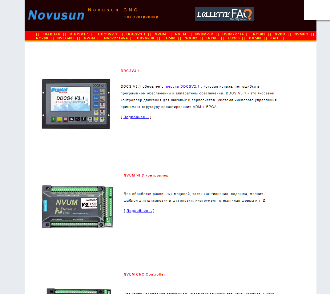

А может не тот сайт открываем?
Пробуй этот https://www.nvcnc.net/

Этот тоже не открывается. Пробовал с разных компов и сетей (
Пишет не удалось перейти, поскольку сайт долго не отвечает.

Screenshot - 26.11.2019 , 18_13_21.png (4738 просмотров) <a class='original' href='./download/file.php?id=172477&mode=view' target=_blank>Загрузить оригинал (235.39 КБ)</a>

transis писал(а):Пишет не удалось перейти, поскольку сайт долго не отвечает.
качай
Novusun.rar
(352.08 КБ) 728 скачиваний
NVCNC_NVCM_EN.pdf
(3.54 МБ) 2207 скачиваний

Спасибо, добрый человек!

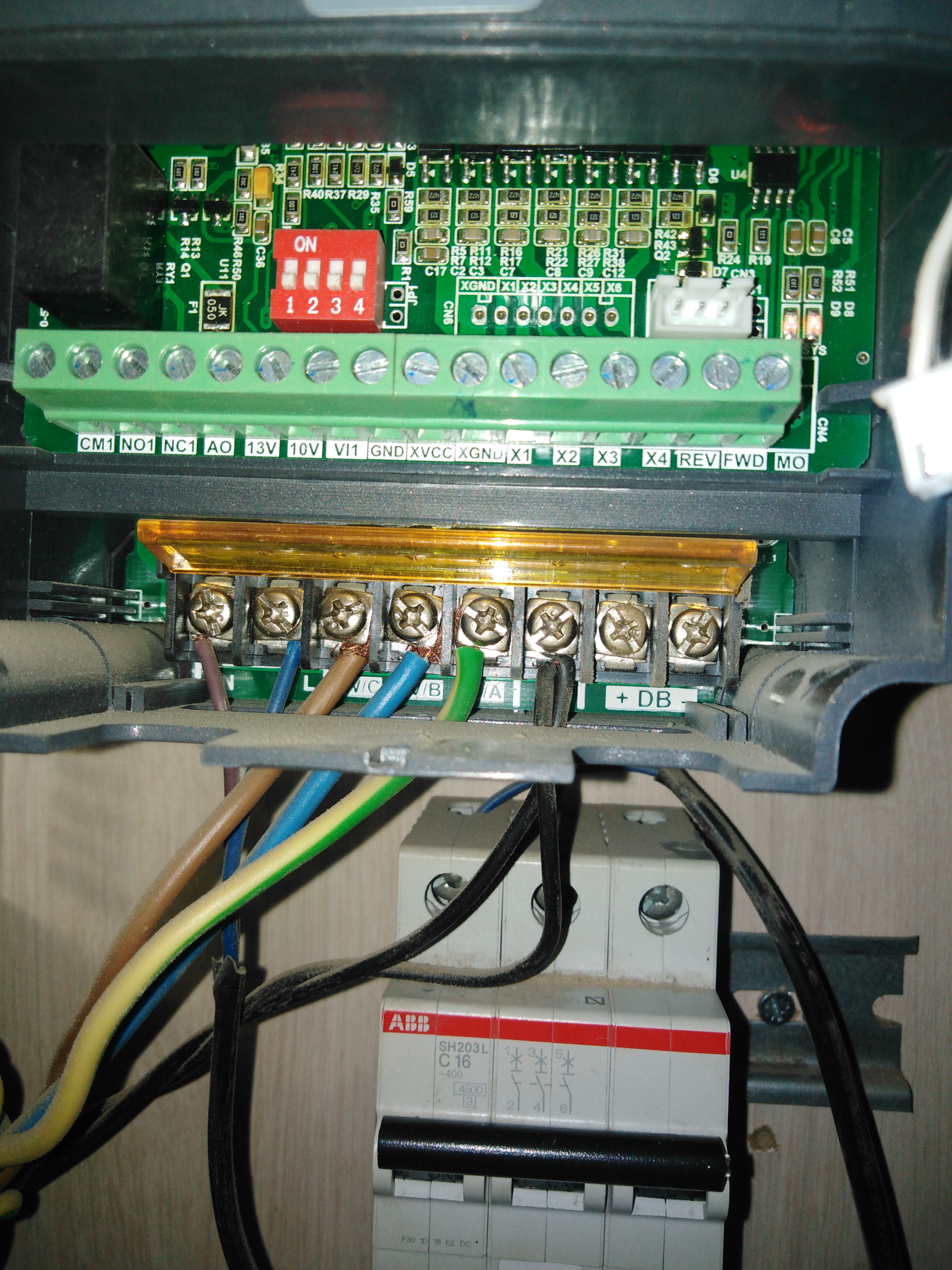

подскажите как этот контроллер подключить к частотнику

и тишина ткните неуча куда подключить

Добрый день! Приобрел данный контроллер с надеждой на будущее использование 6 осей, в Mach3 от поставщика не видит контроллер. Входящий порт 2 в настройках не видит, вкл порт 1 тоже - вопрос !! Ваш контроллер работает?? Спасибо за ответ!
Продавец отправил информацию о подключении к частнику Y620-a - подключил и всё работает наоборот; включить шпиндель только через кнопку стоп, обороты не регулируются, (использовал DrufelCNC).
Текст от поставщика:
Please connect controller to inverter by this wiring:
NVCM = YL620
VSO — VI1
GND1 — GND
OUT1 — FWD
GND1 — XGND
Please set parameters from VFD:
P00.01 = 1
P07.08 = 3
In the DrufelCNC output ports settings, configure the ports:
Turn the spindle = 1

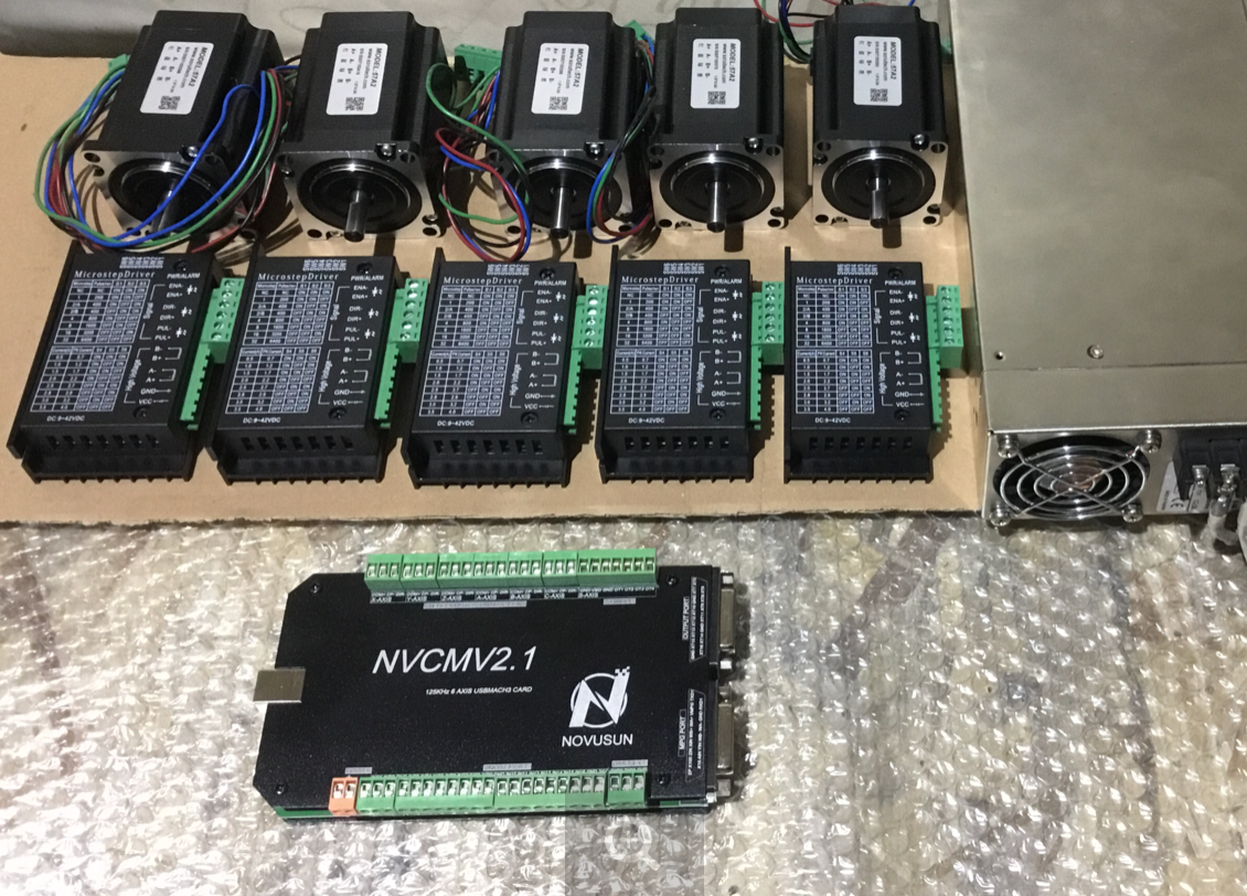

Купил такую же плату драйверов NVCMV2.1, не могу состыковать ее с Mach3. В диспетчере устройств плата определяется в Устройствах HID как novusun-executer. Но пишет, что драйверов на нее не установлено. При попытках в Mach3 управлять с клавиатуры, в статусе пишет device is not ready. Как ее подключить? Винда 7.
