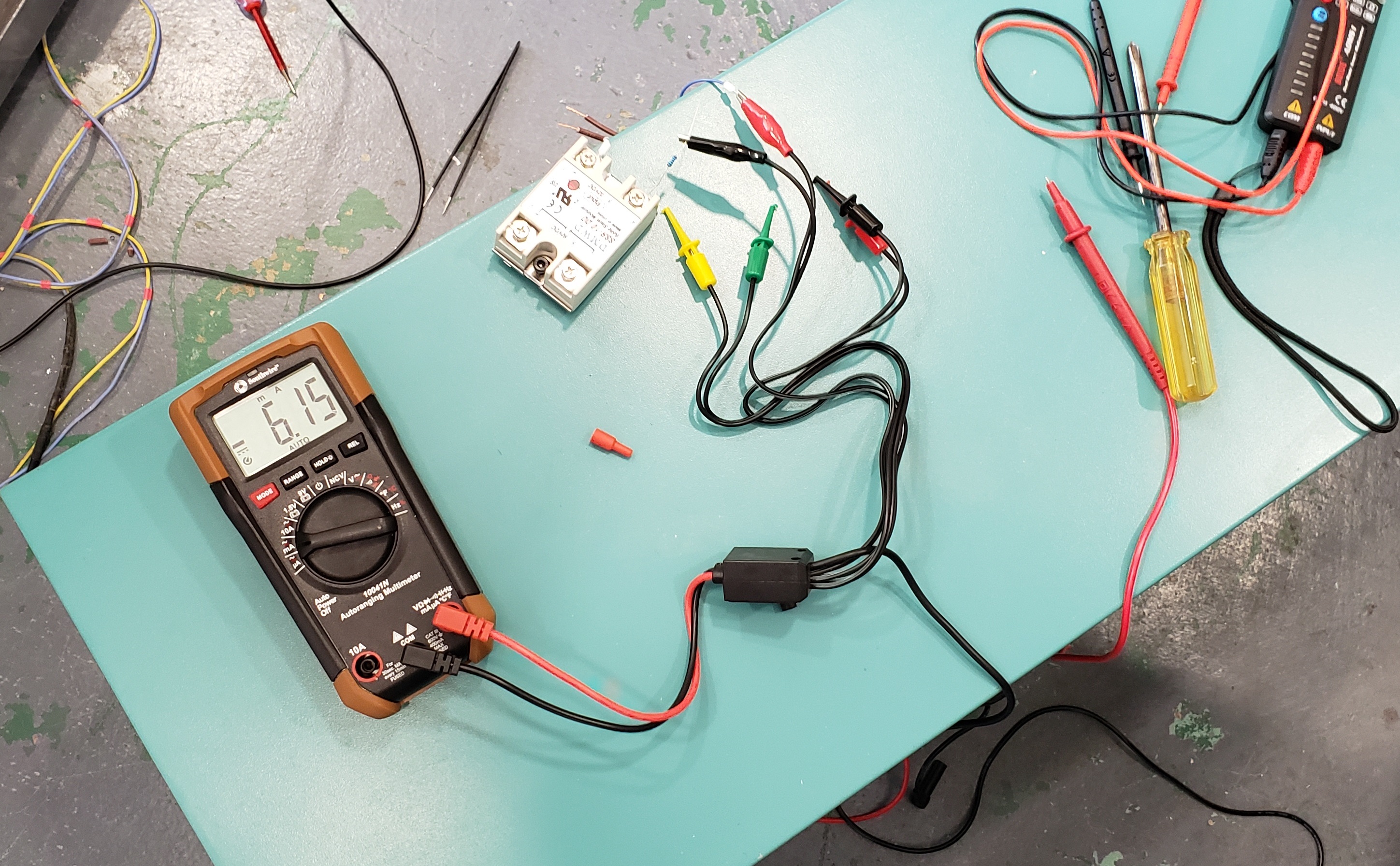

Ну без резистора там 30ма, поставил 2кома вот так вот
20210606_114231.jpg (2575 просмотров) <a class='original' href='./download/file.php?id=195914&mode=view' target=_blank>Загрузить оригинал (1.42 МБ)</a>
и оно работает нормально.

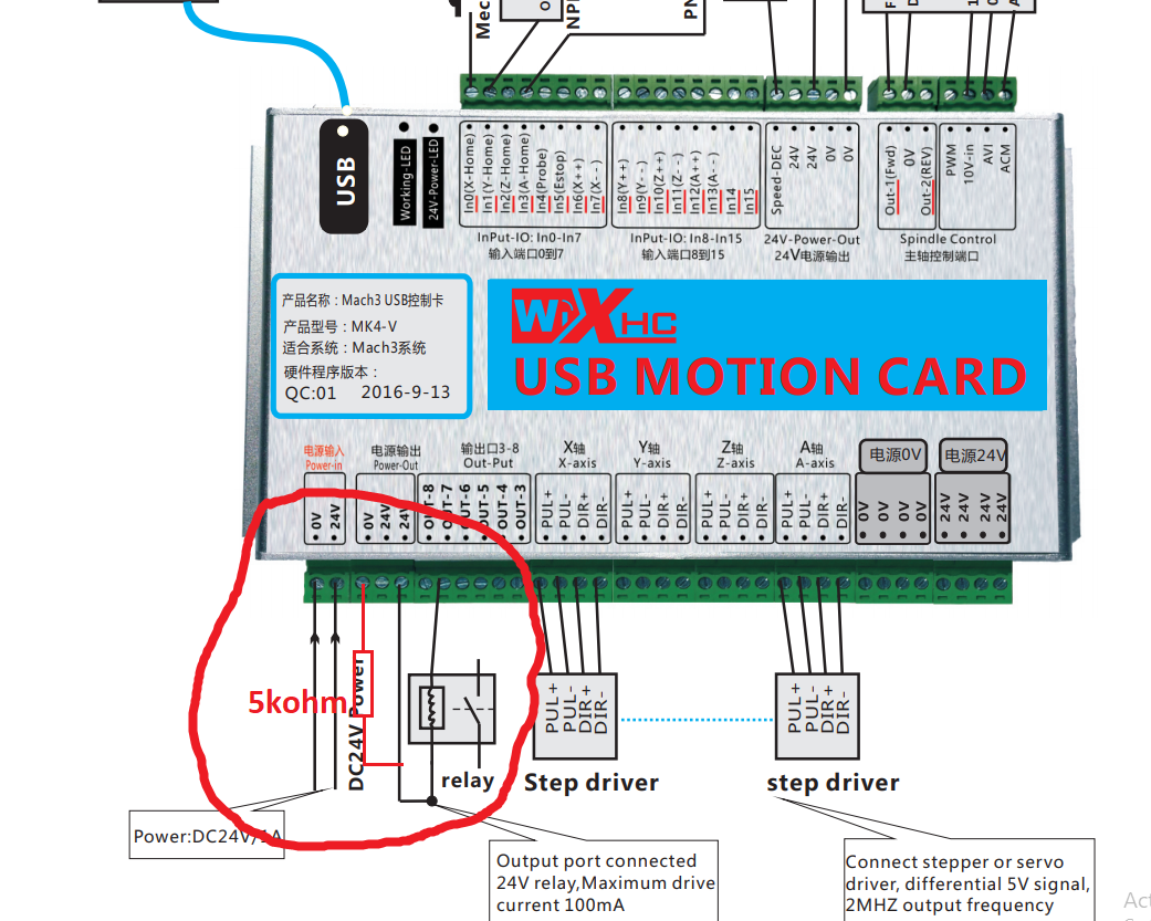

Подтягивать вверх попробовал, но не работает. Что именно подтягивать вниз я честно говоря не понял - там аутпуты это 0, а +24 общий.

Это не подтяжка, как токоограничивающий резистор стоит, последовательно.

Евжений писал(а): ↑06 июн 2021, 22:18 Это не подтяжка, как токоограничивающий резистор стоит, последовательно.
Ну да, я же говорю - подтягивать как-то не помогло, это ток с 30ма до 5ма опустил и неясным мне образом стало работать.
Подтягивал я вот так вот.
20210606_135519.jpg (2546 просмотров) <a class='original' href='./download/file.php?id=195918&mode=view' target=_blank>Загрузить оригинал (3.17 МБ)</a>
резистором толи на 500ком, толи на 1000.
На картинке повер аут и kz-com у них общая шина и по идее должно быть норм. Хз, может надо нормально попробовать как-то переделать - прям перед реле поставить, но чот не очевидна разница.
eban3.png (2546 просмотров) <a class='original' href='./download/file.php?id=195919&mode=view' target=_blank>Загрузить оригинал (89.8 КБ)</a>

Смотрите пост kfmut, первая схема. При этом транзистор у вас внутри платы. Осталось подключить резистор между +24 и out, параллельно реле.

Все правильно сделали - реле подключили в коллекторную цепь и резистором притянули коллектор к нулю. Дело в том что эти электронные реле на входе имеют входные транзисторы, очень чувствительны и иногда ложно срабатывают даже от статики только на одном входе. Поэтому при отключении в плате коллектор вых. тр-ра остается висеть в воздухе (высокоимпедансное состояние), а релюшке достаточно даже тока утечки чтоб оставаться включенным. Если поставить обычное электромеханическое реле, то эти все танцы с бубнами уже не понадобятся.
