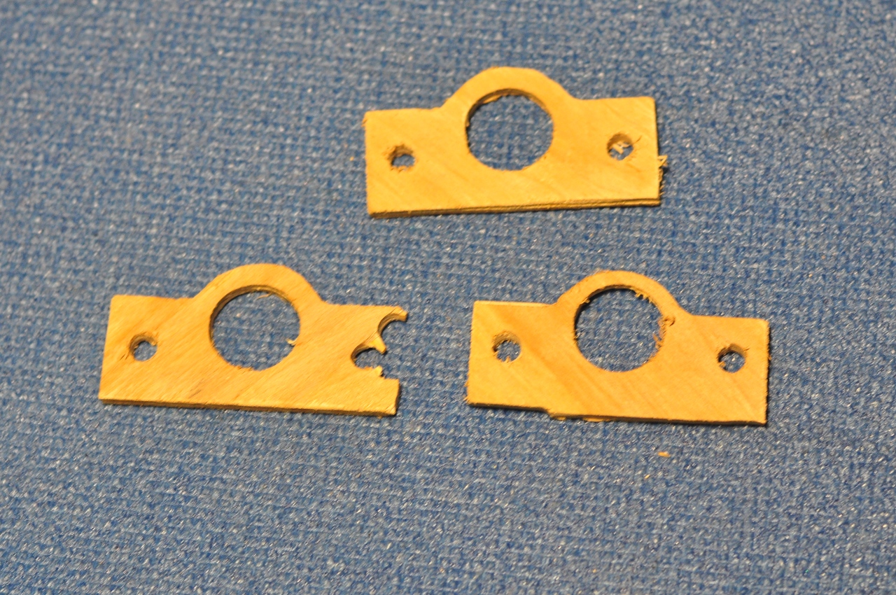

Поэтому в качестве второго теста я решил сделать дополнительный крепеж для фрезера. Сначала я вручную выпилил маленькую подпорку:

Подпорку я никак не крепил, она встала враспор и сама зафиксировалась. Хотя этого не хватило и на следующей детали траектория ушла вбок.
Вот что получилось при создании новой подпорки, на одной детали "погрызенный" край - это я попал в предыдущую обработку:
подпорка для шейки фрезера самодельный чпу.JPG (10010 просмотров) <a class='original' href='./download/file.php?id=796&sid=b5d1c5570501ecabf80bf5725e8c8233&mode=view' target=_blank>Загрузить оригинал (657.99 КБ)</a>
И вот что получилось после небольшого напилинга :rasp: :rasp: :rasp: :):
крепление фрезера самодельный чпу (10010 просмотров) <a class='original' href='./download/file.php?id=795&sid=b5d1c5570501ecabf80bf5725e8c8233&mode=view' target=_blank>Загрузить оригинал (655.15 КБ)</a>
