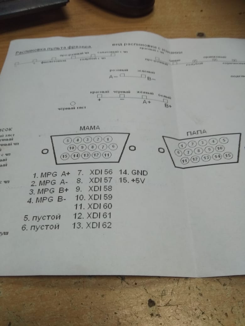

У кого стойка syntec 6 mb с пультом. Помогите с рвспиновкой, купили пульт, а распиновку на стойку не нашли(пульт без разъема ) все что есть, приложил, эмперически подобрать не получилось
