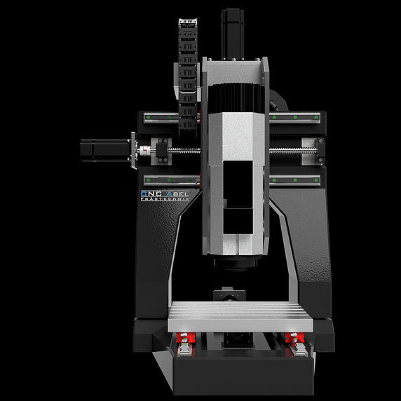

Интересно, если вместо полимерного бетона, использовать высокопрочной специальный бетон UHPC (прочность на сжатие до 230 МПа https://www.myuhpc.com/english/shop/myu ... 8118491284 ) работать с ним проще, очень прочный, воду не впитывает и не образуются трещины в нём... работать с ним приятно, нет спешки и суеты...
Фирма в Германии, Абель, делает станины из него, довольно неплохие станки получаются...
08b8368d8882003feecc37c053bc6565.png (1829 просмотров) <a class='original' href='./download/file.php?id=195637&mode=view' target=_blank>Загрузить оригинал (143.25 КБ)</a>
Цена правда у него, 31 Euro за 25 кг готовой сухой смеси в Германии... недешево однако...
Ну если, научиться такой бетон делать самому, то совсем неплохой вариант получается...
Что думаете по такому поводу? Реально ли осилить рецепт такого бетона и сделать это на коленке в гараже в бетономешалке обычной?

Hugo писал(а): ↑ Реально ли осилить рецепт такого бетона
Если немцы додумались, то почему нет?
Одно дело сидеть за компом и спрашивать, другое идти в гараж и пробовать что то. Поэтому пока не попробуешь не узнаешь

sima8520 писал(а): ↑ Одно дело сидеть за компом и спрашивать, другое идти в гараж и пробовать что то. Поэтому пока не попробуешь не узнаешь
Три лопаты песка, одну лопату цемента, плюс пол ведра воды... с таким рецептом далеко не уедешь... и ничего толкового не получится... поэтому и спрашиваю может кто-то знает, где / как / почему...

Hugo писал(а): ↑26 май 2021, 21:31 Интересно, если вместо полимерного бетона, использовать высокопрочной специальный бетон UHPC (прочность на сжатие до 230 МПа
Уже обсуждалось, бетон этот хорош и даже очень. Проблема в том что , никто этот бетон не делает, а если и делают то очень мало где и пойти взять там 300кг не получится )) Есть готовые сухие смеси, но и там не всё гладко, живучесть этой смеси что то около 10-15 минут. Залить станок точно не получится. В домашних условиях в условиях малых мастерских вряд ли что выйдет с этими смесями. Другое дело сделать обычный хороший бетон самому, по крайней мере попробовать. При правильном подходе можно получить класс В60, может даже В80 . И даже это буде выше по прочности чем тот полимергранит что сейчас льют плотовцы. Георгий(Умник) сою станину так и отлил. Он не знает какая получилась у него прочность, но судя по тому как работает его станок, весьма ))) В теории с бетоном не всё так сложно, на практике сложнее. Но и полимергранит тоже не лёгкая прогулка с банкой эпоксидки и мешком песка и щебня ) В бетоне есть несколько ключевых моментов при соблюдении которых можно получить очень прочный материал. Водоцементное соотношение желательно получить цемент/вода 1/0.3, но не более 1/0.4 Гранитный щебень без лещати, песок и максимально свежий портланд цемент. Песок и щебень должны быть мытыми и высушенными, вода чистая без примесей. К этому всему бы ещё правильный замес. К слову недавно покупал себе эпоксидку, нужно было для работы . Взял на пробу два отвердителя, оба такие что вносятся с пропорции 1/0.4 так вот один думаю как раз для полимергранита будет неплох. Во первых он при смешивании со смолой даёт общую массу очень текучей, не как вода конечно, но почти ) И главное что через два часа она ещё такая же текучая, и первичная схватываемость на отлип где то 8 часов. Полное отверждение 7 суток. Пробовал в два стаканчика замешать обычный и этот жидкий, и глянуть как будут выходить пузыри воздуха. В обычной застывшая смесь была вся в микропузырях, потому на просвет казалось что она матовая, в жидкой они за то время что она застывала полностью все вышли и смола была абсолютно прозрачной.
