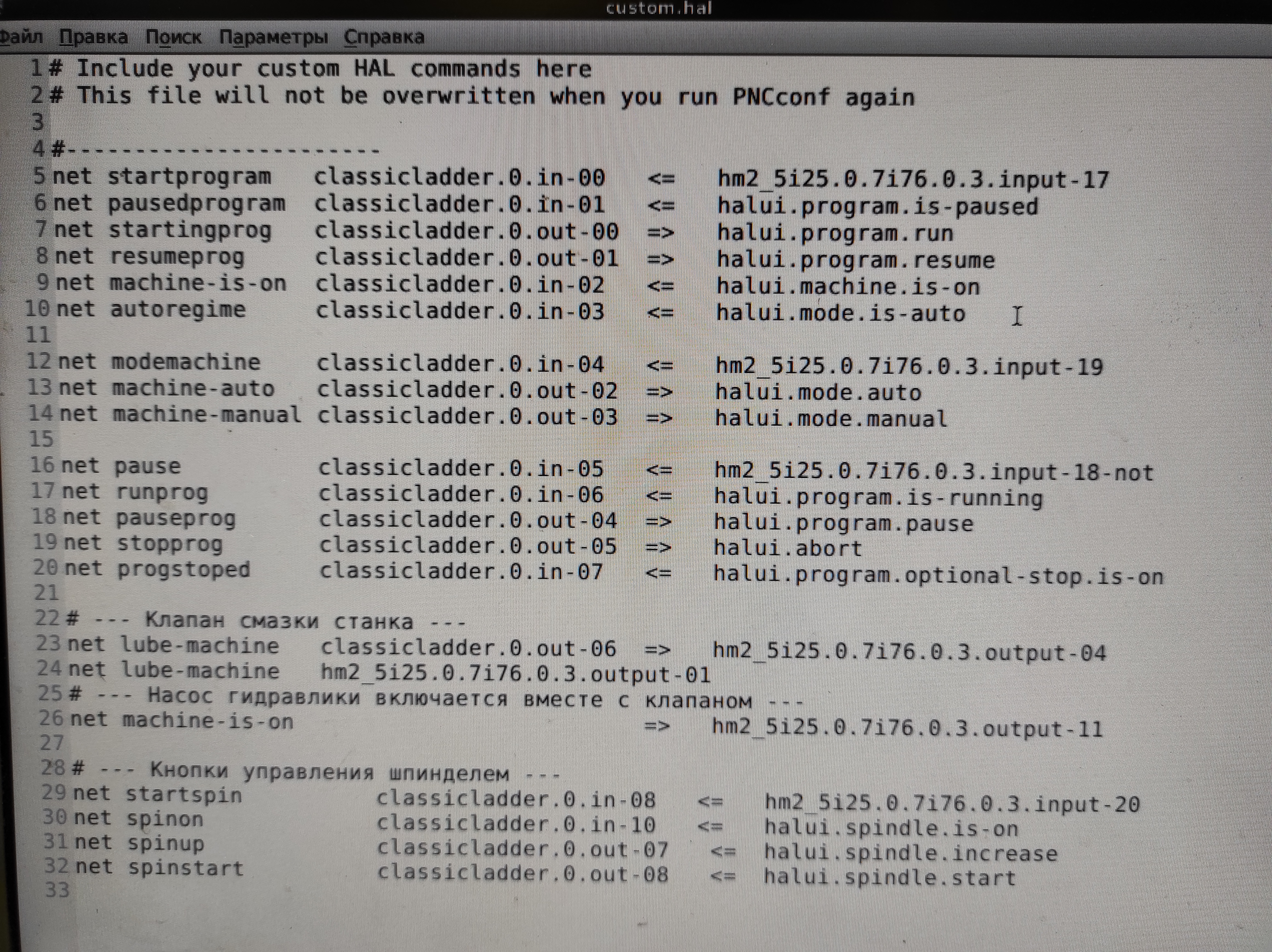

У меня на станке есть две кнопки, подключенные к MESA входам. Одна отвечает за старт программы и продолжение если программа уже на паузе, вторая отвечает за саму паузу. Сама логика сделана через PLC редактор. Ну я думаю вникните в суть и приспособите под себя))))
IMG_20210527_112515.jpg (1104 просмотра) <a class='original' href='./download/file.php?id=195655&mode=view' target=_blank>Загрузить оригинал (11.71 МБ)</a>
IMG_20210527_112745.jpg (1104 просмотра) <a class='original' href='./download/file.php?id=195656&mode=view' target=_blank>Загрузить оригинал (11.29 МБ)</a>

skytronix писал(а): 27 май 2021, 11:36 У меня на станке есть две кнопки, подключенные к MESA входам. Одна отвечает за старт программы и продолжение если программа уже на паузе, вторая отвечает за саму паузу. Сама логика сделана через PLC редактор. Ну я думаю вникните в суть и приспособите под себя))))
Скажите плз. Ели у меня подключено к LPT, через простую карту опторазвязки, что-то надо будет подкорректировать?

mantra писал(а): через простую карту опторазвязки
можно через toggle организовать, если кнопка без фиксации. гораздо проще, не надо никакого ладдера.
а можно через мди и М-команды
а если с фиксацией, то ещё проще.

mantra писал(а): Ели у меня подключено к LPT, через простую карту опторазвязки, что-то надо будет подкорректировать
вот пример как надо подключать внешнюю кнопке Е стоп , аналогично подключается любая кнопка к любому хал пину
viewtopic.php?p=2260#p2260

mantra писал(а): Скажите плз. Ели у меня подключено к LPT, через простую карту опторазвязки, что-то надо будет подкорректировать?
Конечно, у вас вместо hm2_5i25...... Будет что-то типа parport......
Сообщением выше вам ссылку дали.
