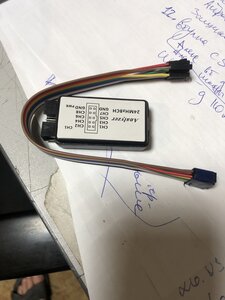

как кому нибудь не позвоню у себя в городе из электронщиков, все настроение падает. Кому нибудь говорю что из универсалки переделали станок, все сразу начинают говорить что лучше мне его выкинуть в мусорку и купить 16а20ф3 и модернизировать, шлифануть станину, поставить всю новую электронику, швп, частотник, стойку новую и т.д. и обойдется мне все это предприятие рублей так в миллион, зато мы будем работать, а не мучаться, вот только миллионом они мне помочь не могут ... от таких советчиков мне становится не по себе, а я тут развернулся, заказал резцедержку, хочу швп поставить, кожух нормальный хотим сделать, чтобы СОЖ не летела по всем сторонам. Без швп все равно че то не то, то ли реально этот винт гайка моросит, то ли еще скорость нужно снижать, иногда пропускает шаги все равно. Работать можно все равно, он у нас каждый день в работе, просто мое личное время отнимает, иногда бывают странности с размерами, и на наладку по полдня уходит ...

А давай еще раз пройдемся по настройкам!?)
Микрошаг на драйвере....редукция....скрины всех настроек
Re: Токарный 1К62 переделанный под ЧПУ!
Вы купите элементарный анализатор сигнала (±10$ ) и посмотрите, что с ЛПТ порта они вообще не выходят до драйвера, или ШД пропускает шаги.

xenon-alien писал(а): ↑ что с ЛПТ порта они вообще не выходят до драйвера
немного недопонял, то есть может проблема с шаговиком, а может связана с компом или контроллером, верно?

вот такой подойдет? он в России и приедет быстрее

Рамиль Сафиуллин писал(а): ↑18 май 2021, 17:06 вот такой подойдет? он в России и приедет быстрее
https://tixer.ru/catalog/instruments-an ... 9506700001
Пойдет

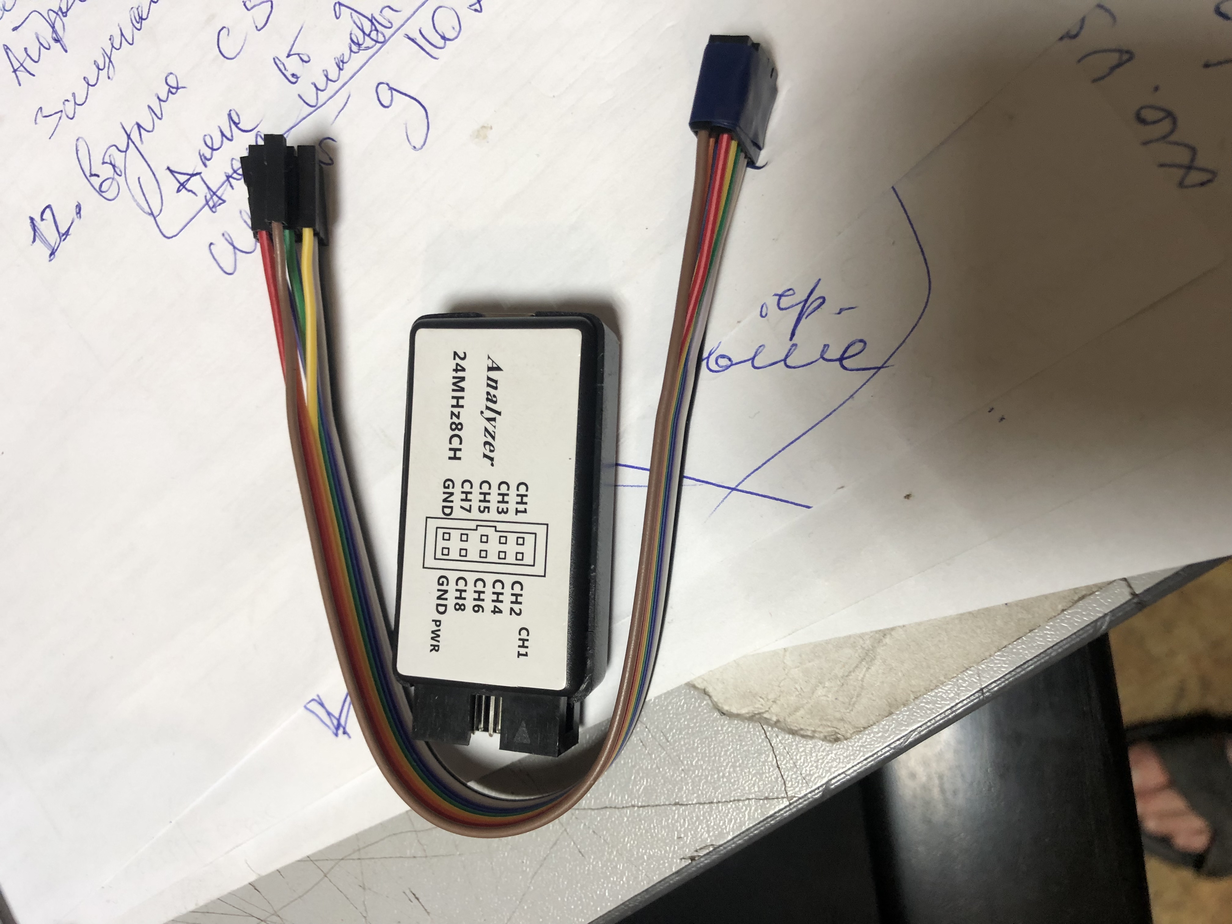

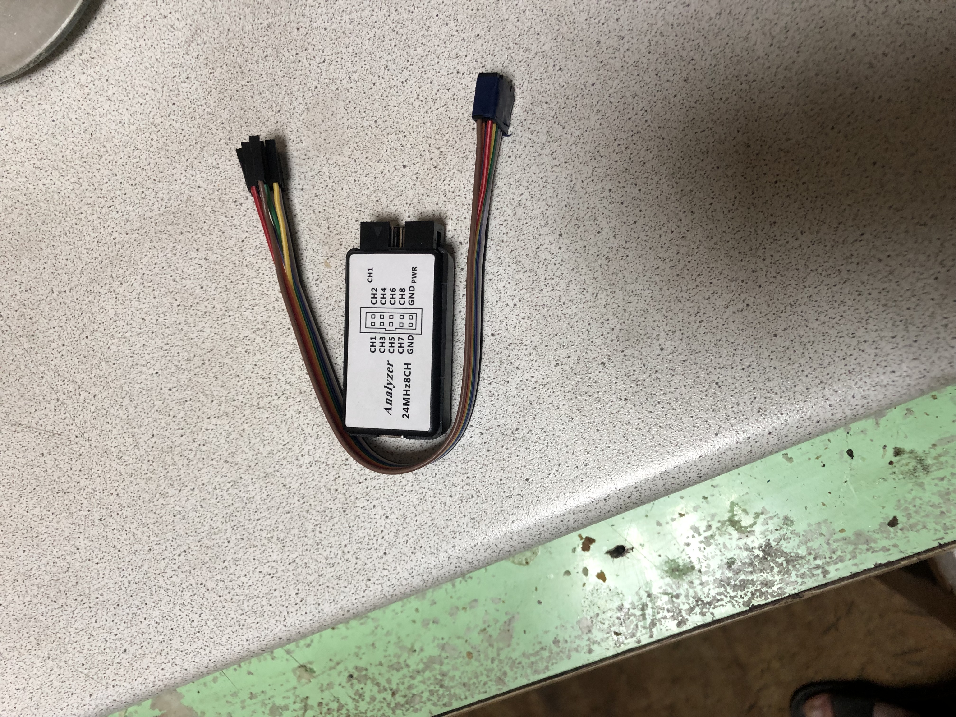

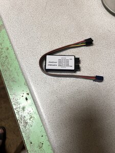

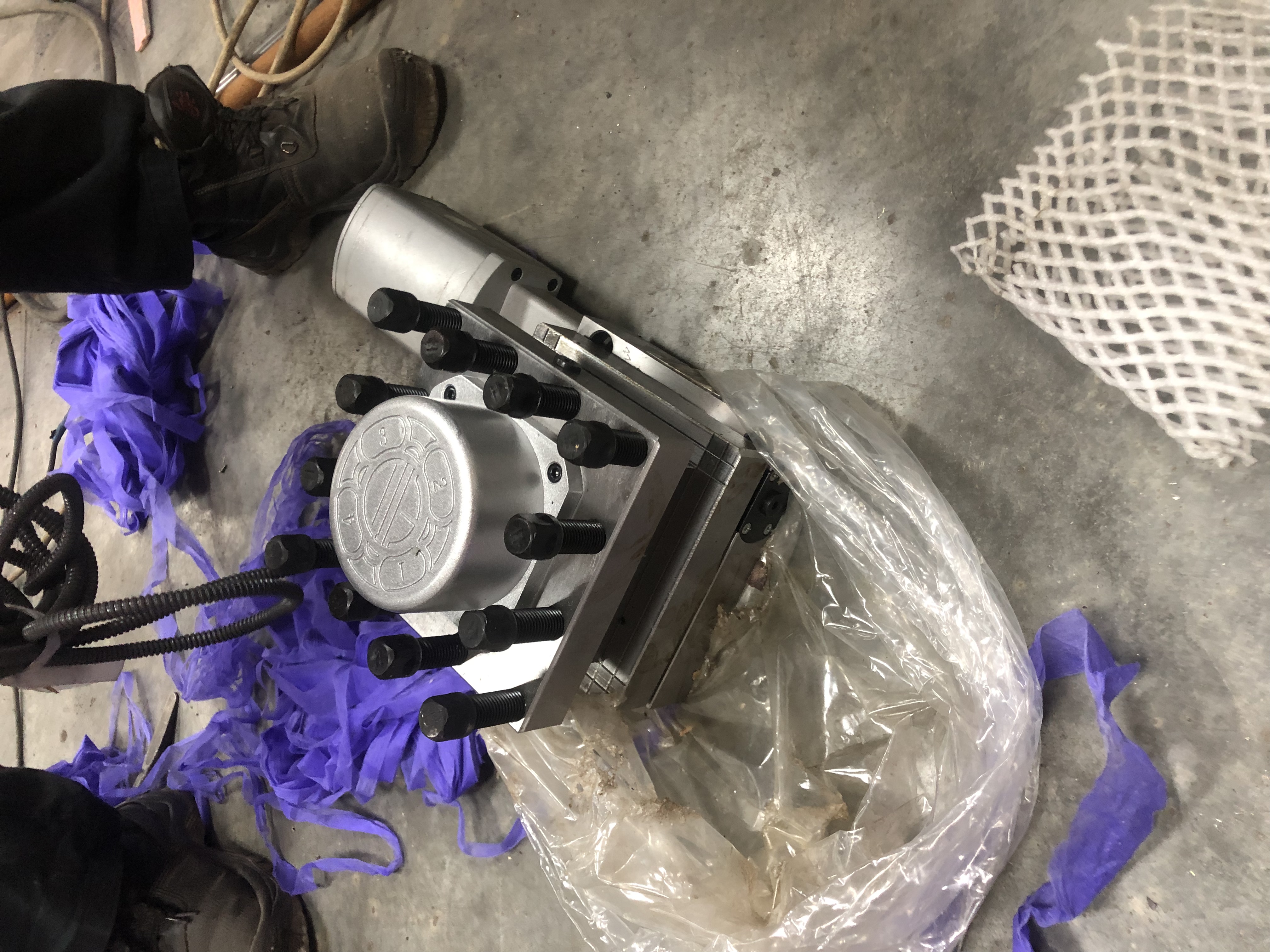

Приехала горизонтальная голова из Китая , купил анализатор, еще пока не было времени с ним разобраться.
