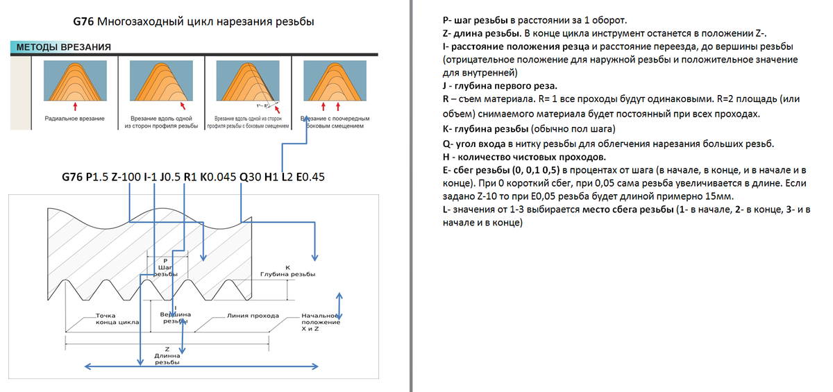

Нарезаю резьбу, и сколько бы раз не запускал - на последнем проходе снимается стружка, а резьба постепенно заостряется. В чем причина?
G97 G99 M3 S350
G0 Z0.
X20
G76 P1.5 Z-16 I-0.01 J0.2 K1.84 H0

Фрост писал(а): Нарезаю резьбу, и сколько бы раз не запускал - на последнем проходе снимается стружка, а резьба постепенно заостряется. В чем причина?
H0 в данном случае указывает количество чистовых проходов. Собственно это и есть ответ на вопрос: "В чем причина?"
Не забывай про отжим резьца и заготовки.
Сейчас получается, что каждый доп. проход снимает материал. При этом тут не указано R, а значит съем идет одинаковый на каждый проход ПО ГЛУБИНЕ. Если R2 - съем по "объему" материалла. Тогда с каждый доп. проходом (уменьшая J) будет тоньше стружка.
K это глубина, 1.84 при шаге 1.5? Потому и заостряется. Попробуй 75% от шага поставить. Дальше надо играться либо глубиной, либо J.
Как я уже писал ранее - резьба это много взаимосвязанных параметров.
G76 P2.5 Z-36.0 I-0.1 J0.4 R1.2 K2.1 Q0 h1 e0.05 l0
G99 обычно в стартовых забит уже.
Картинка не является истиной - тут есть ошибки, но по началу я ее каждый день перечитывал.

Re: Резьба
Сообщение ex71 »
ex71 писал(а): K это глубина, 1.84 при шаге 1.5? Потому и заостряется. Попробуй 75% от шага поставить.
хм, а может я тебе наврал. Сейчас смотрю в файлах со станка - у меня везде K больше шага.
Просто не забудь, что вершины и впадины должны быть с разными радиусами. И между ними по хорошему зазор получится. Но это надо подгонять под конкретную гайку(болт) с конкретными допусками. Строительные очень прослаблены - все болтается. Машинные довольно точные, если есть отклонения то болты в отверстия не вкручиваются, а гайка при этом может свободно крутится по инерции.
