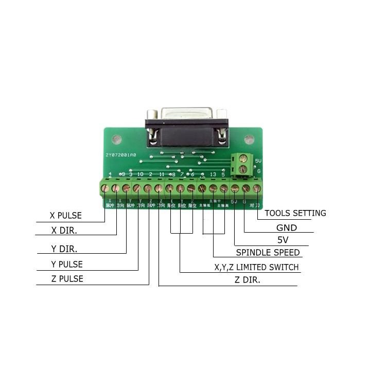

Добрый вечер. Помогите пожалуйста. Купил шпиндель 500 вт 48в 10а но плуганул и взял щёточный вот такой (одним словом моторчик):
https://a.aliexpress.com/_mrvU1oZ. .хотелось осуществить управление с платы, плата ncstudio 5. Я так понимаю мне нужен pvm контроллер. Но не могу сообразить какой именно и как подключить его к плате управления? Кто сталкивался с таким подключением, или управление возможно только с бесщеточными шпинделями?

yorik-09 писал(а): Я так понимаю мне нужен pvm контроллер. Но не могу сообразить какой именно и как подключить его к плате управления?
Чтобы советы были более дельными, выложите сюда вашу плату управления с обозначением выходов, чтоб понять как у вас происходит управление на плате. Искать самому в нете вашу плату (которых куча модификаций), чтоб вам подсказать не каждый захочет...
КОНТРОЛЛЕР PCIMC-3D, в описании указано управление ШИМ (1765 просмотров) <a class='original' href='./download/file.php?id=195280&mode=view' target=_blank>Загрузить оригинал (47.78 КБ)</a>
В описании указано управление ШИМ

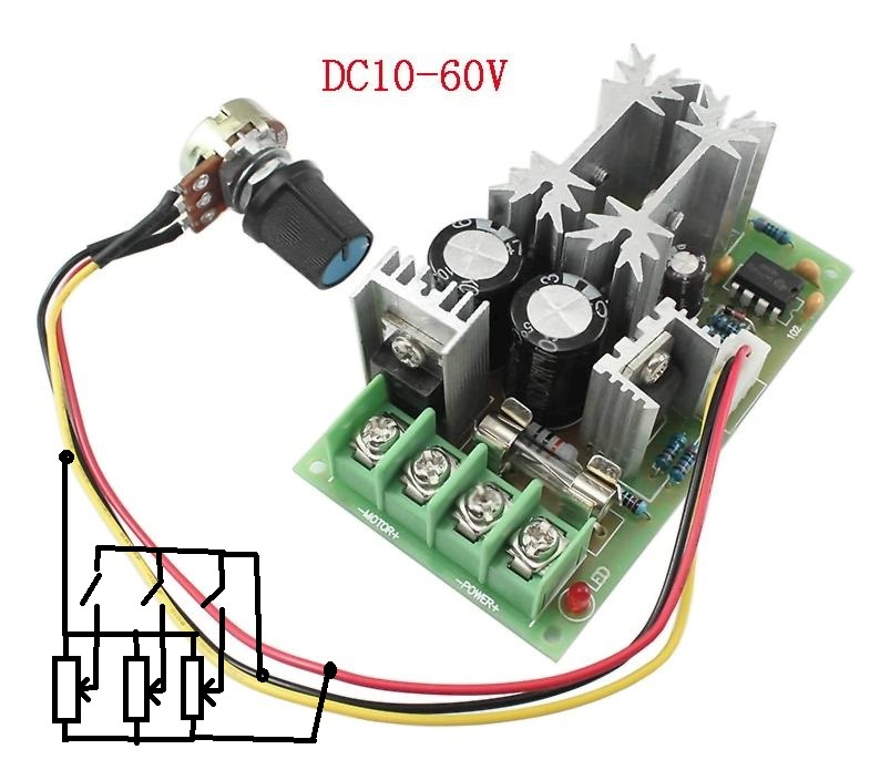

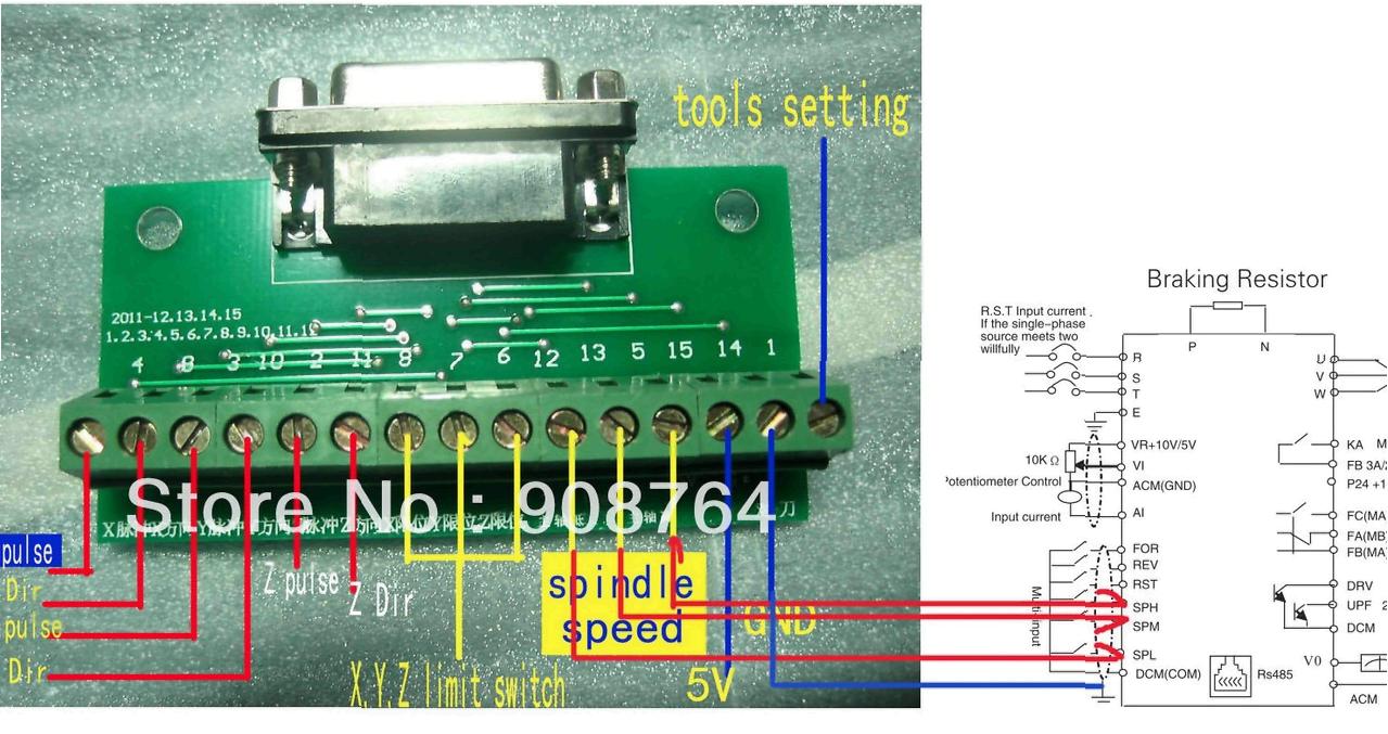

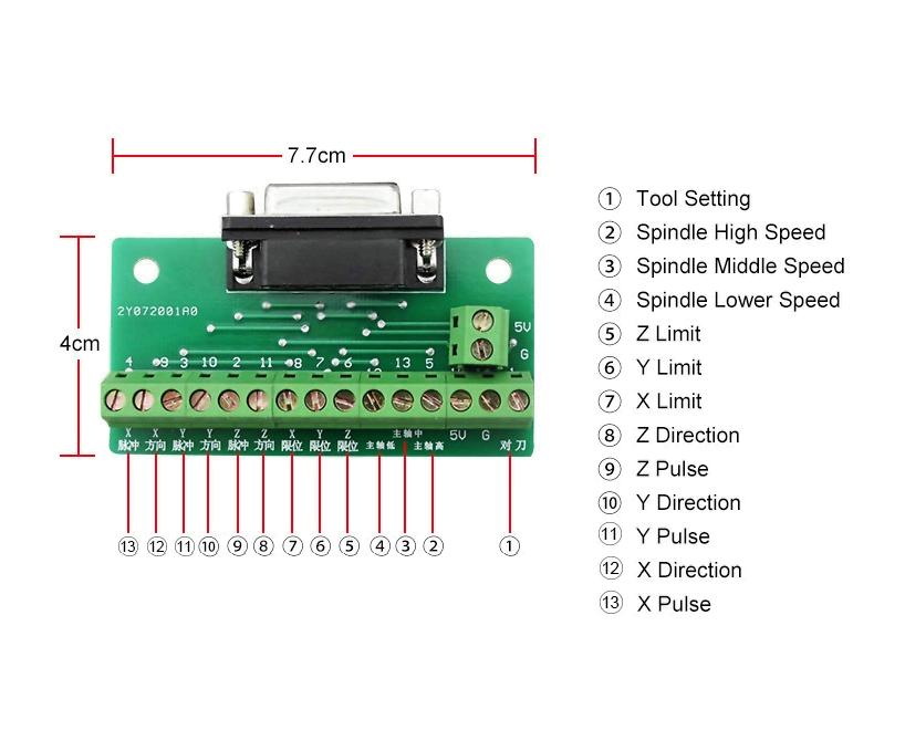

yorik-09 писал(а): В описании указано управление ШИМ
ШИМом там и не пахнет. Ваша плата может выдавать только ступенчато три скорости для управления частотником шпинделя (мин, средняя, мах), коммутируя один из трех выводов на ноль. А вот как эти три ноги скорости приспособить в вашем случае...тут стоит поломать голову...
Как вариант- купить DC ШИМ регулятор и вместо одной крутилки поставить три в параллель на нужную вам скорость и тремя ногами от платы через три релюшки коммутировать эти резисторы. Или релюшками отрывать переменники от земли, либо от питания. Но в любом случае надо проверять, как будет себя вести ШИМ блок при таких коммутациях с переменником.

проще и лучше всего возьмите как на картинке выше или любой другой DC преобразователь 10-48В или рядом и подключите напрямую к блоку питания и будет вам независимая крутилка оборотов шпинделя
