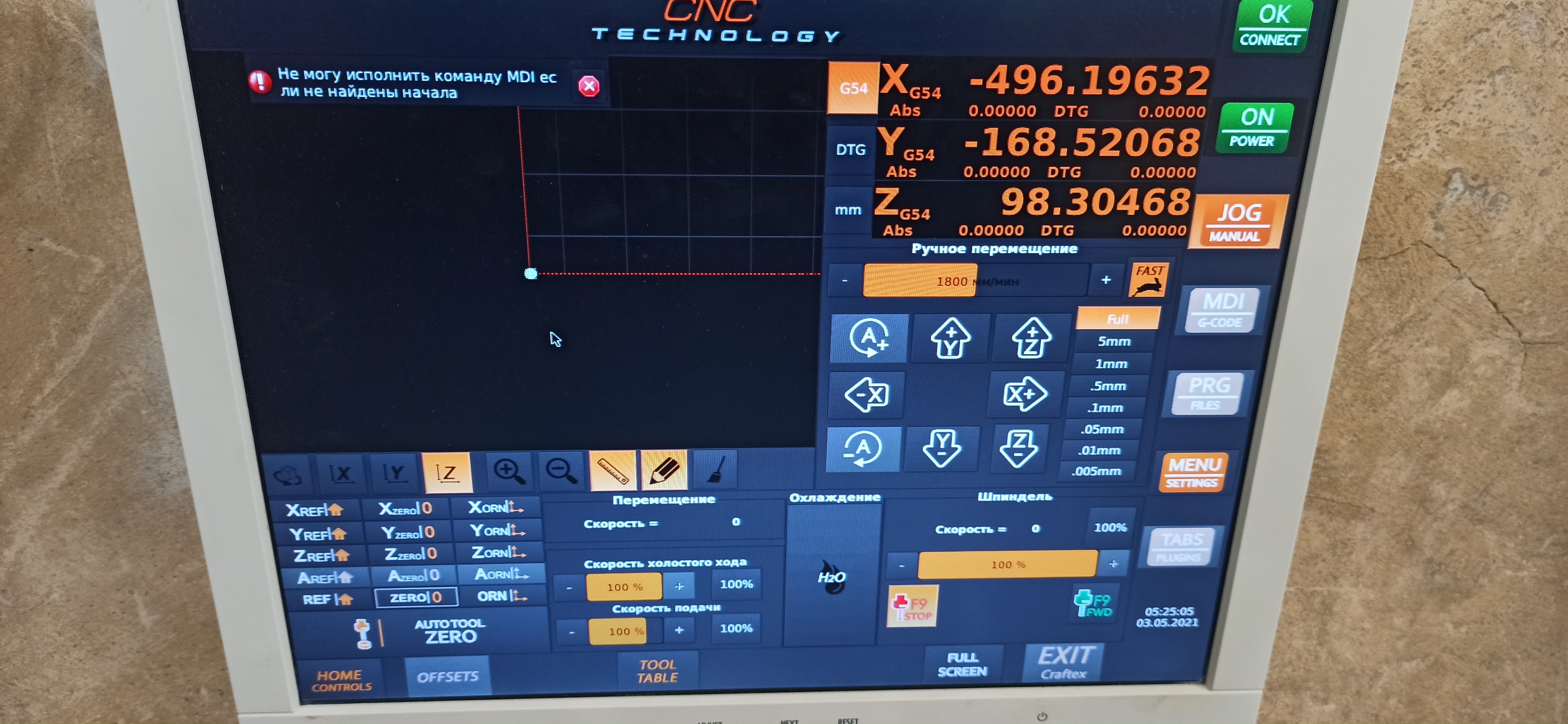

Добрый день. Приобрёл станок Cutter ST у cnc technology (не реклама). Станок выдает ошибку при попытке работать. Помощь у производителя заработает с 10 числа, спасибо Володя.
Может кто сможет мне помочь, ждать уж нету сил.

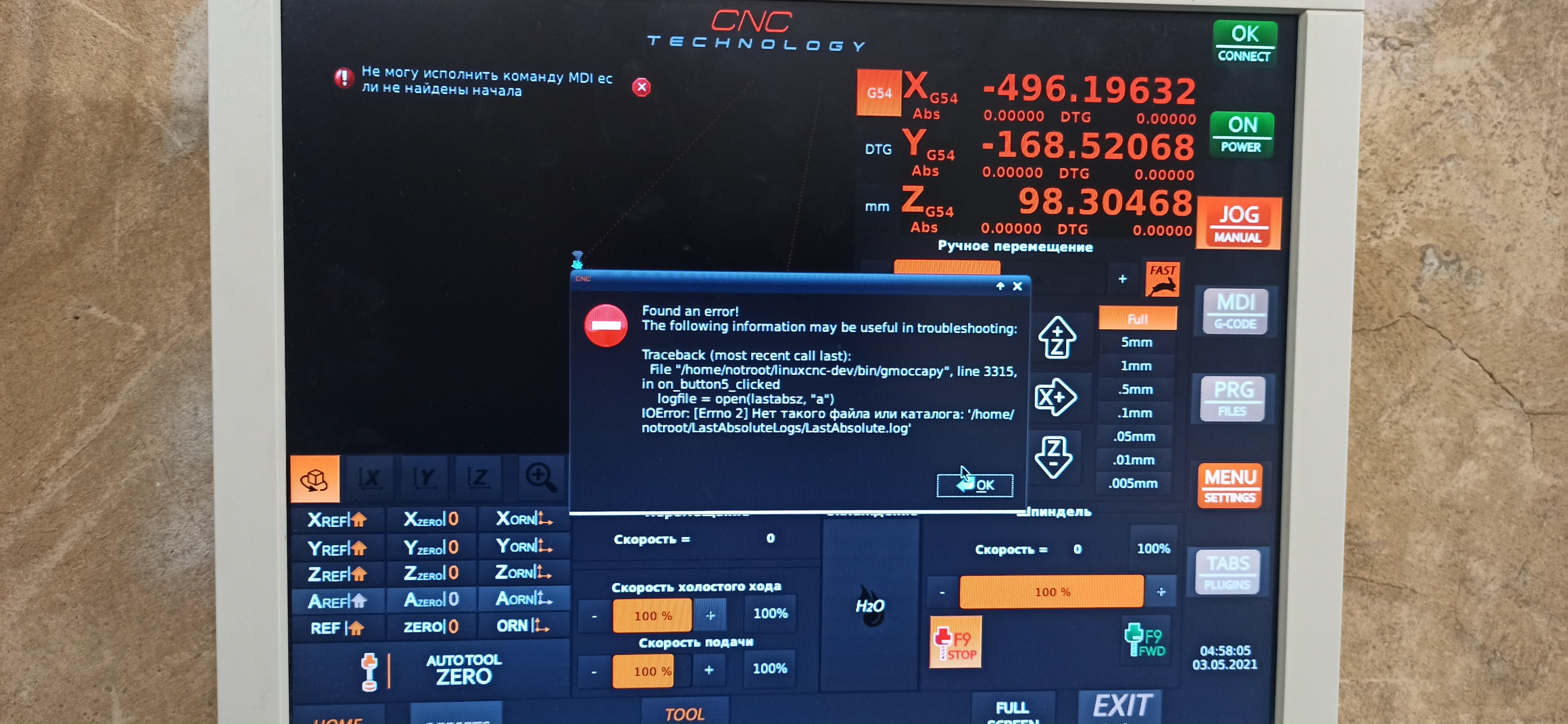

При возврате домой, станок доходит до крайних точек, но программно едет дальше по координате Y бесконечно. Потом управление вручную перестает работать по Y координате физически, т.е. в программе показывает движение.
При обновлении нулевой точки выдает ошибку
При запуске программы для обработки выдает ошибку

упирается, выпадает в аварию и всё.
концевик не видит предположительно.

Понял, сегодня гляну. Вроде загорается светодиод у концевика с одной стороны точно. Или это не показатель?

светодиод может загораться, но сигнал не доходит до платы управления. или до программы, не знаю подробностей.
