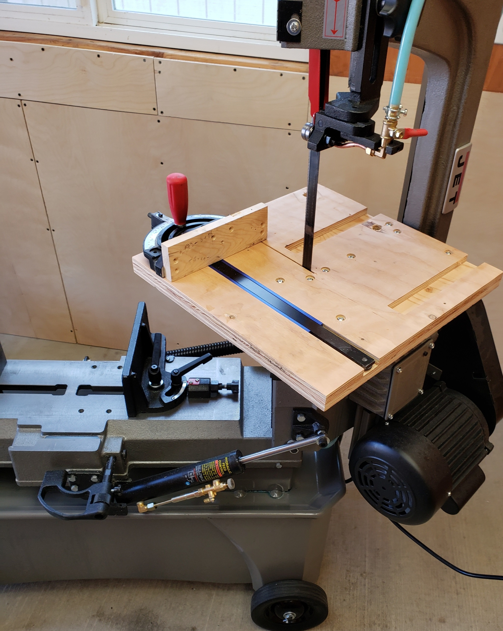

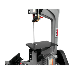

Привет, форум. Прошу прощения что немного нерелевантный вопрос, но люди тут должны разбираться в предметной области чуть.
Собственно сабж.
Параллельный упор видел, а вот Т слот под перпендикулярный упор мне чот не попадался.
Это как-то не безопасно пилить с перпендикулярным упором? От меня как-то ускользает в чем опасность использования перпендикулярного упора. Если я на свой ленточник по металлу присру самодельный стол с самодельным т слотом я отпилю себе руки или нет?
vs-400-1.jpg (2300 просмотров) <a class='original' href='./download/file.php?id=194907&mode=view' target=_blank>Загрузить оригинал (14.96 КБ)</a>
Сообщения: 4605
Re: Почему металлорежущие ленточники не имеют т слота?
Всё намного проще, ленточники по металлу рассчитаны на резку в обычном режиме, вертикальная возможность реза, лишь доп. опция, для постоянного реза в вертикальном положении они не рассчитаны и лента у них на изгибе.
(Если речь про первую фотку)

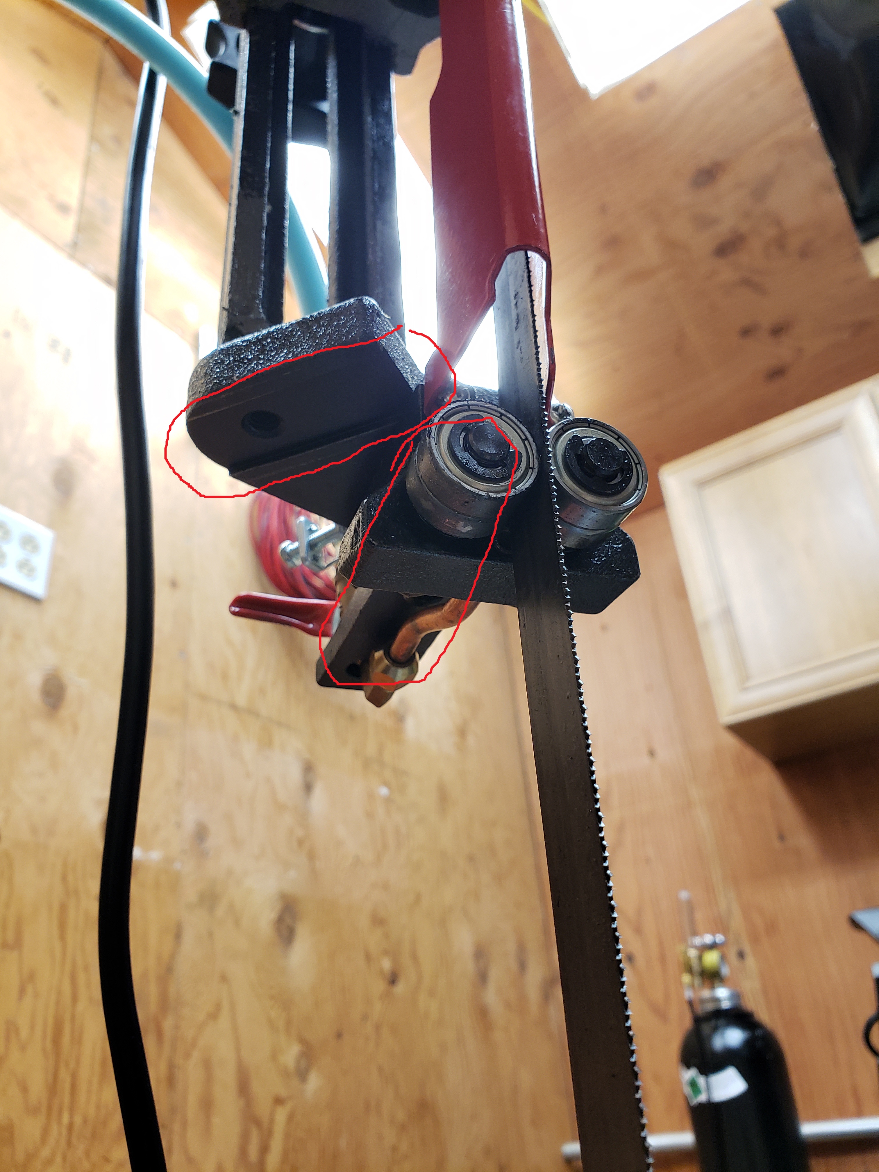

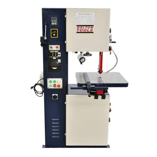

Ну вот у меня именно такой как на первой фотке, я хочу к этому столику наколхозить Т слот, если я это сделаю какие непредвиденные проблемы могут быть у меня? Вроде достаточно очевидная вещь и мне лично её охереть как нехватает, но меня смущает не убран ли он из каких-то неочевидных для меня соображений - на полноразмерных вертикальных ленточниках вроде стол вполне позволяет туда слот добавить, но его там тоже нет.
Лента в вертикальном положении там ставится прямо если есть желание, направляющие в другой слот нужно переткнуть просто.

Присрал стол из фанеры сверху с перпендикулярным упором. Попилил порядком так - вроде ничего никуда не закусывает, безопаснее в разы, и повторяемость хоть какая-никакая. По уму делать надо не из фанеры, конечно - в неё вдавливает металл и деформирует сильно. Хз почему это не делают в стоке на всех столиках, ну стандартное же приспособление.

Т-пазы сильно ослабляют плиту, в которой выполнены, поэтому используются только в тяжёлых (толстых) плитах
