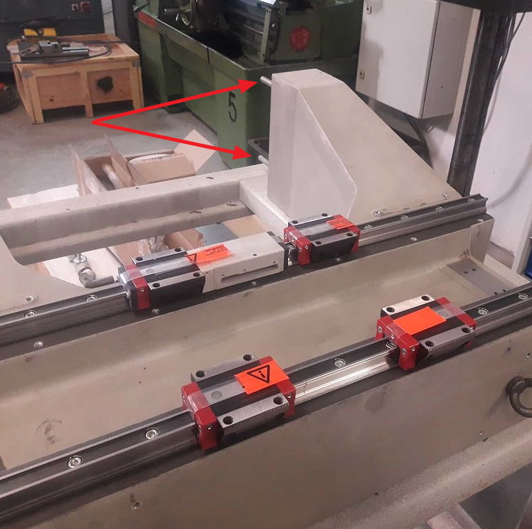

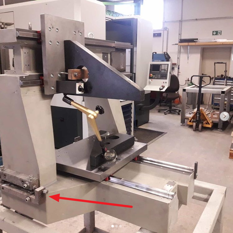

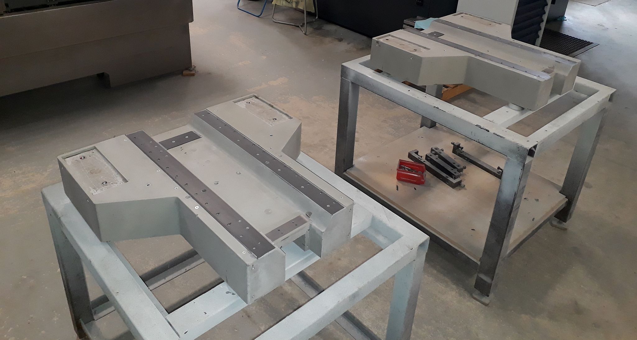

Посмотрел в инстаграме у Томаса и Мюллера, как они женят балку и станину станков. У них несколько другой подход.
Тут видно место посадки, оно не обработанное, просто из под литья...
EPOXY_003.jpg (1640 просмотров) <a class='original' href='./download/file.php?id=195102&mode=view' target=_blank>Загрузить оригинал (360.33 КБ)</a>
Тут балка с влитыми в них шпильками
EPOXY_004.jpg (1640 просмотров) <a class='original' href='./download/file.php?id=195103&mode=view' target=_blank>Загрузить оригинал (346.29 КБ)</a>

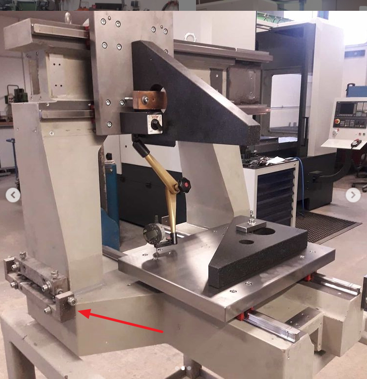

Тут они юстируют оси
Для юстировки используют нехитрую приблуду
EPOXY_001.jpg (1640 просмотров) <a class='original' href='./download/file.php?id=195100&mode=view' target=_blank>Загрузить оригинал (361.99 КБ)</a>
EPOXY_002.jpg (1640 просмотров) <a class='original' href='./download/file.php?id=195101&mode=view' target=_blank>Загрузить оригинал (374.96 КБ)</a>

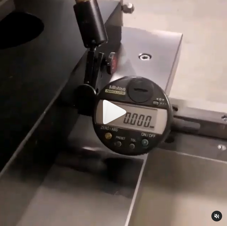

на видео они попадают 0,000 микрон по гранитному поверочному инструменту
https://www.instagram.com/thomas.zietz.fs3mg.fs4mg/

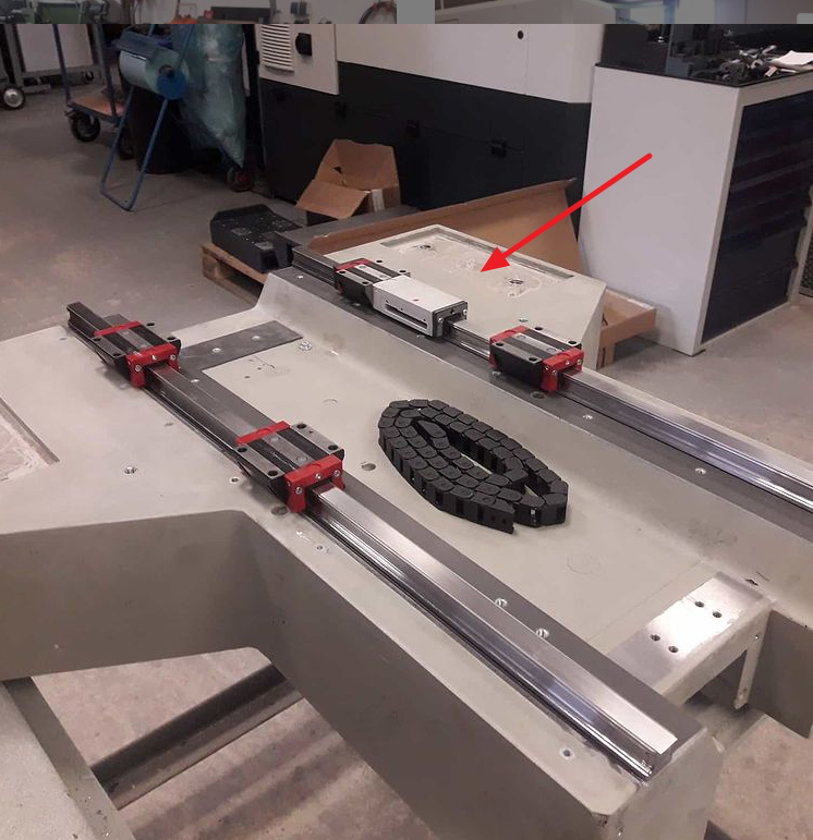

на станине видны отверстия для регулировки
EPOXY_005.jpg (1640 просмотров) <a class='original' href='./download/file.php?id=195104&mode=view' target=_blank>Загрузить оригинал (397.97 КБ)</a>
Вопрос... после настройки и выставления осей при помощи кондуктора, как они потом заполняют (скручивают, клеют, или еще как) зазор сопряжения балки и станины? ведь там люфтов быть не должно и узел должен быть максимально жестким...

Hugo писал(а): ↑ Вопрос... после настройки и выставления осей при помощи кондуктора, как они потом заполняют (скручивают, клеют, или еще как) зазор сопряжения балки и станины? ведь там люфтов быть не должно и узел должен быть максимально жестким...
Они плюхают компаунд в будущее место посадки. И... пошло время на юстировку. Узел сопряжения в данном случае нужно продумывать хорошо, чтобы не напихалось воздушных карманов по итогу.
Ну и есть то чего они не покажут - решение вопроса адгезии сопрягаемых деталей.

u33 писал(а): ↑ Они плюхают компаунд в будущее место посадки. И... пошло время на юстировку.
А если продавили слегка и надо поднять балку чуток (пустота образуется ведь тогда), то работа на смарку? Может они выставляют все и потом "каким-нибудь шприцем" туда какой клей вкачивают, и после затвердевания снизу шпильки затягиваются?
А как с усадкой клея - компаунда? после высыхания может ведь какие микроны - сотки - усохнуть, а на таком рычаге (Z 200мм) может результат испортить... потом наверное на помойку только... в Германии неделю шабером махать неверное желающих не найдется...

Наверное, они после юстировки чем-то заливают образовавшийся зазор, и тогда (в последствии) оно "садится намертво". А то как тогда юстировочной приблудой регулировать - если мертво сидит? Интересно, как они точно это делают... Ведь, даже если залить бетон (пусть и не epoxy) в формы, можно добиться не плохого результата (если форма хорошо подогнана), а вот как выставить идеально станину с балкой... тут на коленке уже не сделать... покупать на 1 раз большой станок, как у Плота - не выход. Поэтому интересно, как выставить оси по методу Томаса - при помощи копеечного кондуктора, потом все чем-то и как-то залить - и на тебе, все ровно микрон в микрон, как у Томаса и Мюллера на видео (митутойо микронный индикатор и не шевельнулся!)

nik1 писал(а): ↑29 апр 2021, 21:33 Я хз как делают, но никакой юстировки в сочленении портал- станина нет
Ну вот-же юстировка, фото выше выставлял... там видно

Hugo писал(а): ↑ Одним словом, как на коленке сделать идеально :thinking:
Изготовить юстировочную оснастку. Плеснуть состава не сильно хуже по свойствам основного. Юстируя, осаживать портал. Боязнь приподнять убирается продумыванием формы поверхностей сопряжения. Или любая юстировка только вниз, на выдавливание компаунда... дайте себе зазор милиметров в 5-10 на ошибки при юстировке.
Повторить раз 30 и отработать технологию))
Заливать образовавшийся зазор после каких то выставлений - верх глупости по множеству причин.
Смотреть 10 секунд с 1:57. Уверен, что у Томаса принципиально ничем не отличается суть посадки.
https://youtu.be/8xP6-JaPjAI

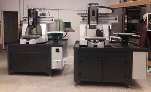

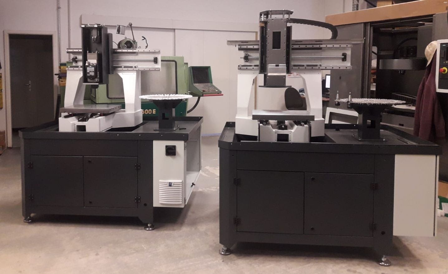

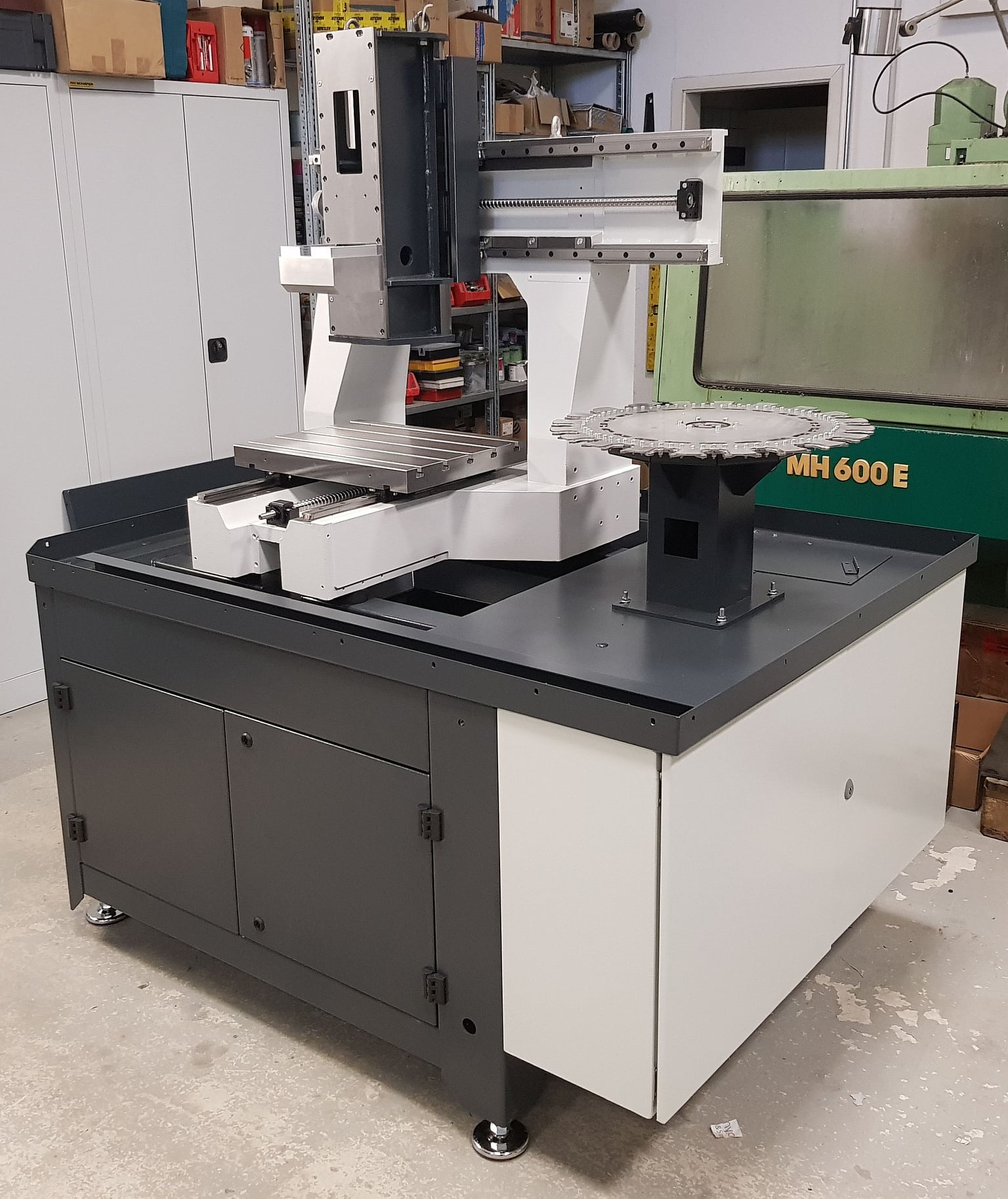

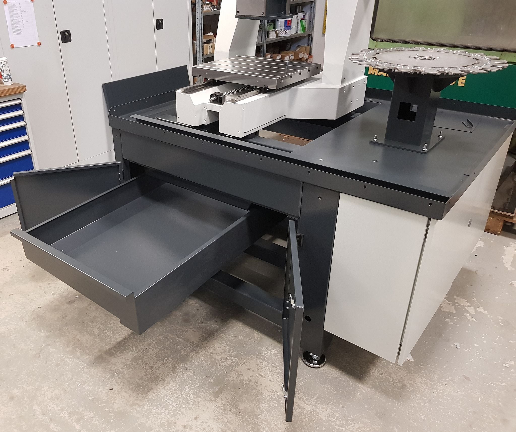

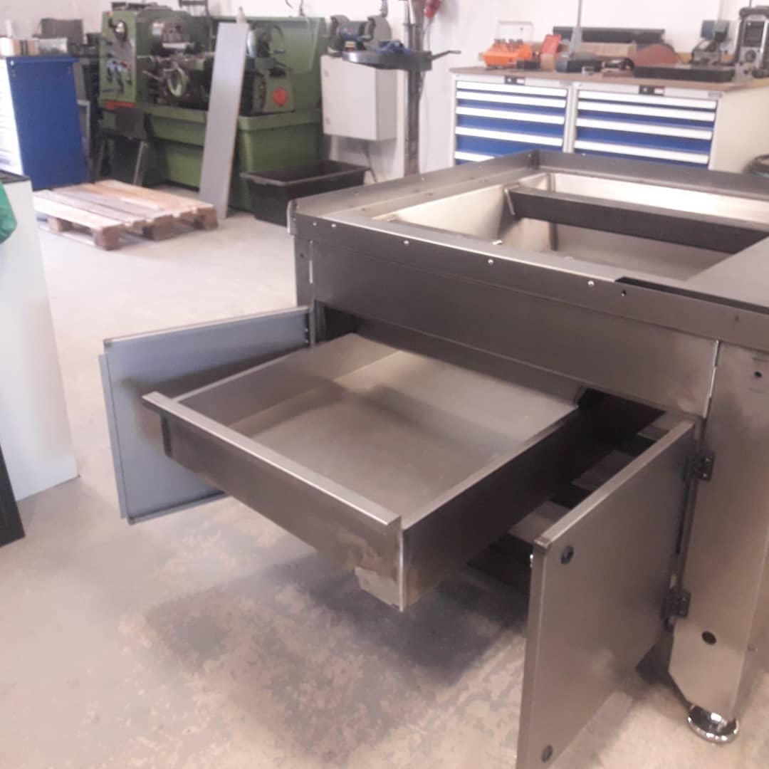

Конечно Томас - молодец, приятно посмотреть станки и доп. решения...
Красивое - практичное решение в мастерскую (с кабинетом у него тоже много моделей), стол - он-же подставка под станок и смена инструмента, внизу ящик - стружко-приемник. Вид - огонь!

u33 писал(а): ↑ Изготовить юстировочную оснастку. Плеснуть состава не сильно хуже по свойствам основного. Юстируя, осаживать портал. Боязнь приподнять убирается продумыванием формы поверхностей сопряжения. Или любая юстировка только вниз, на выдавливание компаунда... дайте себе зазор милиметров в 5-10 на ошибки при юстировке.

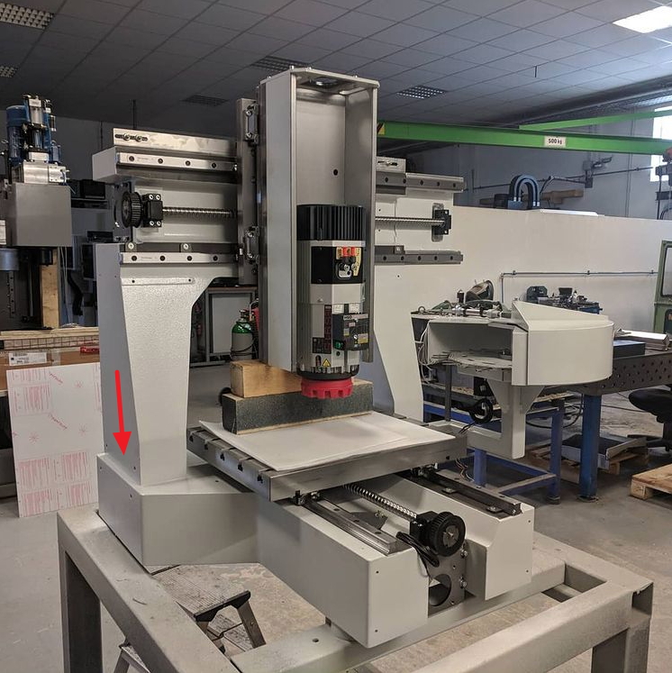

В принципе, согласен... только компаунд с гранитными камушками - много для заполнения, наверное там только смола, а то не сядет, камушки будут мешать... места там в зазоре мало, на фото видно - паз/впадина всего на глаз примерно 10мм
EPOXY_007.jpg (1505 просмотров) <a class='original' href='./download/file.php?id=195118&mode=view' target=_blank>Загрузить оригинал (224.89 КБ)</a>
yellosax
Сообщения: 271
Зарегистрирован: 04 фев 2019, 02:46
Репутация: 14
Re: Фрезер полимер гранитная станина PLOT 600*400*200
Сообщение yellosax »
Обычно такие зазоры заполняют безусадочным компаундом, даймонд, девкон, локтайт он не дешёвый, но зато надёжный. Стоит примерно 50 дол за 150мл объёма.
