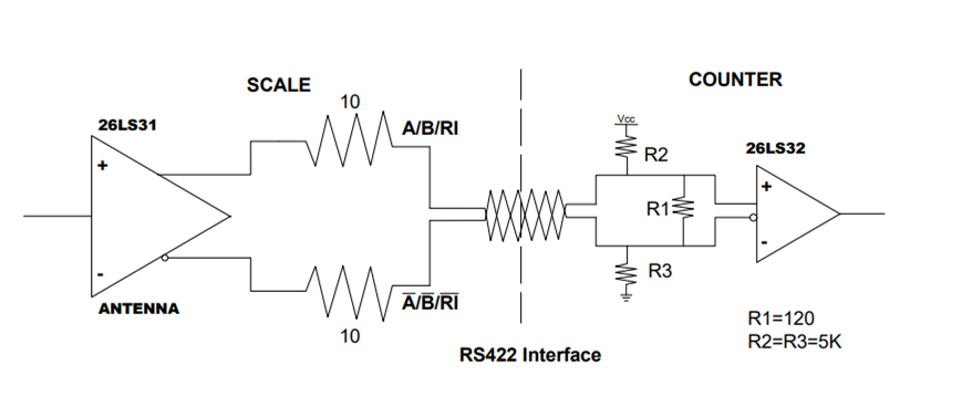

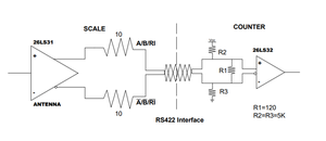

Написал на завод. На удивление быстро ответили.
разножка линейки.jpg (2248 просмотров) <a class='original' href='./download/file.php?id=194930&mode=view' target=_blank>Загрузить оригинал (90.05 КБ)</a>
Вывод: Спешка нужна в двух случаях - при ловле блох и поносе...
Вот это у линейки внутри:
изображение_2021-04-22_154451.png (2247 просмотров) <a class='original' href='./download/file.php?id=194931&mode=view' target=_blank>Загрузить оригинал (57.6 КБ)</a>

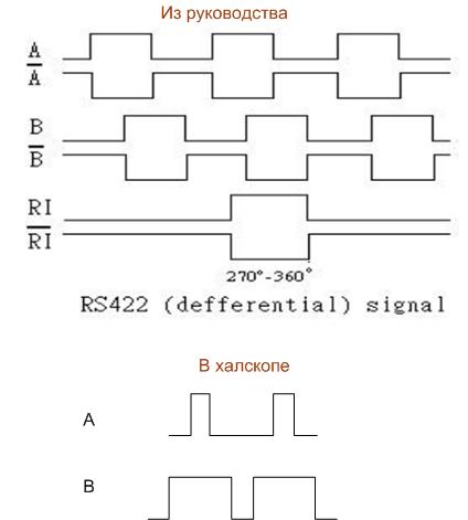

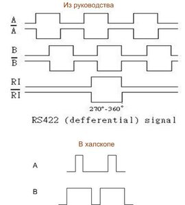

пытаясь найти причину, почему показания с линеек меняются только в одну сторону, независимо от движения, залез в халскоп. форма сигнала не порадовала:
сигнал  линейки.jpg (2112 просмотров) <a class='original' href='./download/file.php?id=195087&mode=view' target=_blank>Загрузить оригинал (18.37 КБ)</a>
Линейкам всё?
Re: МС 12-250, 4-х осевой с автосменой.Реконструкция
В твоём случае в халскопе можно смотреть только очень медленное движение, чтобы частота импусов с линейки не превышала 200 Гц.
А если при активном ESTOP рукой двигать линейку/ось показания в обе стороны будут меняться или тоже всегда в одну?

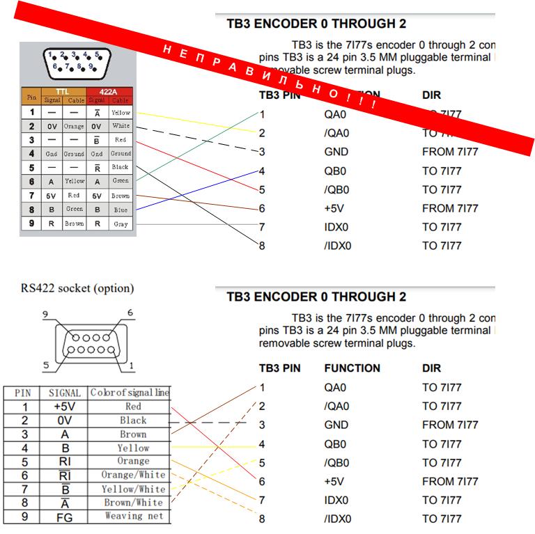

elephant007 писал(а): ↑ пытаясь найти причину, почему показания с линеек меняются только в одну сторону,
У меня на SINO- линейке были перепутаны пары B+ B- и R+ R- по цветам то-есть вместо B была пара R.

Serg писал(а): ↑ В твоём случае в халскопе можно смотреть только очень медленное движение, чтобы частота импусов с линейки не превышала 200 Гц.
Кручу по чуть чуть, чтобы форма импульсов была видна четко.
Serg писал(а): ↑ А если при активном ESTOP рукой двигать линейку/ось показания в обе стороны будут меняться или тоже всегда в одну?
В этом случае импульсы от середины окошка Халскопа идут либо вправо, либо влево, в зависимости от направления движения оси...
Не, надо смтреть направление счёта в окошке с цифровыми координатами осей. :)

Sakhalin_Cat писал(а): ↑ У меня на SINO- линейке были перепутаны пары B+ B- и R+ R- по цветам то-есть вместо B была пара R.
подцепил в Халскопе сигнал индекса, работает вроде как нормально (один тик на 50 мм)...
А если эти линейки подцепить как обычные singleended? поставить на 7I77 перемычки на другую сторону и по одному проводу от А В индекс оставить...
