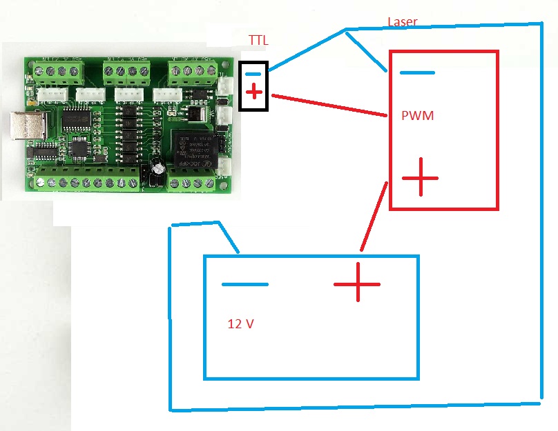

Всем привет .подсоеденил плату GBRL RYC v3 к станку.
Но вот через реле подключить не удалось его , так как в мануале написано ,если защелка (на плате перемычка) стоит в режиме cnc, то только тогда реле работает , а вот в режиме лазер работает TTL , но реле не работает.
Подключил лазер по другой схеме. минуя реле.Но вот разобраться не могу.
Лазер постоянно работает . и не понятно меняет ли он свою мощность.Не выключается.Программа lasergrbl .
Замерял напряжение между TTL+ и и минусом блока питания 12 v - там всего 1.5 вольта.во время чтения уп
А между + и - лазера все как положено 12 вольт.
если отсоеденить провод ttl + лазер все равно работает.
Вопрос почему работает лазер если TTL провод я отсоеденил?Вот схема подключения.
посоветуйте дальнейшие шаги.
и если у вас есть тестовый файл для прожигания , прошу скинуть чтоб мог вам продемонстрировать результат.
Интересуют оттенки серого.

У большинства лазерных модулей на входе есть резистор подтяжки к питанию. Если замкнуть вход на землю лазер погаснет. В принципе если он управляется выходом с ОК, то это логично. А если с выхода микроконтроллера, то в момент загрузки лазер будет светить. То-же самое при отключенном проводе. Лечится подключением резистора 1 КОм со входа на землю.

Резистор со входа ТТЛ лазера на землю. В этом случае при отключенном проводе лазер погаснет. Но в этом случае он не зажжется если выход контроллера с открытым коллектором. Все уровни и ТТЛ и ШИМ пяти вольтовые. 12 вольт ,это только питание драйвера лазера. Посмотрите на выходе котроллера сигнал осциллографом или хотя-бы подключите обычный светодиод с резистором 470 Ом. Посмотрите моргает-ли он при работе.

ТАк и оказалось.Поставил 510 ом и лазер отключился.

Судя по мануалу, выход PWM предназначен для лазерного модуля с двумя выводами (просто лазерный диод с встроенным драйвером). А почему Вы думаете, что спалили лазер? Он что теперь при подаче питания совсем не светится?

Скорее всего не лазер сгорел, а входной каскад драйвера. Это намного дешевле. Лазер можно проверить подав прямо на него вольт 5, через резистор Ом в 50. А светодиод на плате около реле моргает при выполнении УП?

Можно подобрать резистор, чтобы ток при 12 вольтах был где-то миллиампер 300, и включить это на выход PWM контроллера. И пока идет новый драйвер так поиграться. Только с новым драйвером внимательнее. У меня на разных драйверах ключи разъемов повернуты на 180 градусов. И еще в настройках GRBL режим лазера включен?
