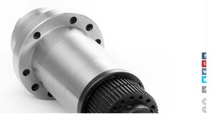

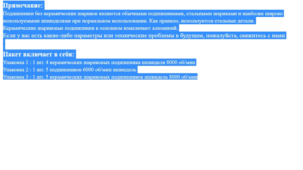

Друзья, наверное где-то обсуждалось. Но вот интересно, какие отличия. Забавный перевод с али. как измельчитель аллюминия. ) ну надо понимать,как для фрезерования аллюминия. Однако, вот у них на продажу есть модификации со стальными подшипниками и главное два вида с керамическими. с 4 мя и с 5 ю.... интересно, а в чем принципиально разница. между 4 керамическими и 5.... и так же, почему они пишут про аллюминь. Чем для стали оно не годится? какие нюансы могут возникать в процессе работы?. как вы думаете?

У подобных шпинделей спереди стоит триплекс, сзади дуплекс. Итого 5 подшей. С 4-мя очевидно,что спереди дуплекс будет. Разница в допустимых нагрузках конечно же.
Вот не совсем понимаю для чего китайцы ставят керамику на такие небольшие обороты. Недавно перебирал шпиндель на ОЦ. Там подшипники 7014 стоят. Вполне себе могут жить до 8000 оборотов. Шарики не керамические. Размер подшипника,а соответственно, и окружная скорость шарика значительно больше, чем у шпинделя с bt30
Оно понятно, что подшипники у них не очень высокоточные ставятся на 6000 оборотов, но неужели керамика стоит дешевле, чем нормальный подшипник? Хотя наверное и керамика такая же :)

Они лукавят. Речь идёт о гибридах, они по цене чуть выше обычных(если это китайские).
