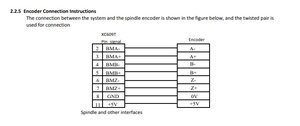

Салют. Надеюсь тема обрастёт ещё своими поклонниками. В виду того что таможня завернула доставку ХС809т пришлось стать обладателем 609. В принципе нельзя сказать что очень сложная штука для понимания, но вот один косяк всё же вылез. В виду несильного понимания аглицкого языка, при подборе энкодера, прислали не тот как на картинке(где фазы имеют + и -) а на пять проводов abz+-. С теми кто продал чпу я обсудил возможность работы такого энкодера и они сказали что вроде как должно работать. Простая обточка проходит без проблем но попытка резать резьбу g76 g32 не проходит ни в какую. Допускаю что и программа написана неверно, но поведение знкодера не оставляет в покое душу мою, поделитесь своим мнением(лучше с видео) у кого как функционирует этот узел.

Ну и как его подключил 3,5,7 фазы abz 8- и 11+
подключение.jpg (7019 просмотров) <a class='original' href='./download/file.php?id=194872&mode=view' target=_blank>Загрузить оригинал (3.74 МБ)</a>

А
yamaha3122 писал(а): ↑ не тот как на картинке(где фазы имеют + и -) а на пять проводов abz+-.
Ну хоть картинку покажи, и того и другого. Модель наверное тож не помешает указать...схему подключения...а то плюя я минусом как по мне так это питание должно быть.
Системе то указаны данные по энкодеру?

Требуется с таким подключением (6975 просмотров) <a class='original' href='./download/file.php?id=194879&mode=view' target=_blank>Загрузить оригинал (40.15 КБ)</a>

А мне пришлось ставить с другим подключением, на пять проводов а не восемь. Разрешение в параметрах, указал как при заказе 2500.
энкодер2.jpg (6974 просмотра) <a class='original' href='./download/file.php?id=194880&mode=view' target=_blank>Загрузить оригинал (1.83 МБ)</a>

У вас энкодер с NPN выходом, такой энкодер с этим контроллером работать не будет. Вам нужна другая модификации энкодера с выходом на линейном драйвере.
Вот нужная маркировка GHH80-25G2500BML5
Отличается от вашего буквой L (линейный драйвер) в конце и цифрой 5 вместо 526 это питание 5 вольт вместо 5-26. Если все же хотите подключить уже имеющийся, нужно либо паять либо приобретать линейный конвертер - схему преобразования выхода с npn выхода на дифференциальный выход например на микросхеме mc3487.

У вас показывается полный бред в параметре sp, такого быть не должно, у энкодера с дифференциальным выходом такой проблемы нет.
Плюс вы энкодер, судя по фото подключили через клеммник, я бы лучше прямо к разъёме у самого контроллера припаялся, не известно качество кабеля, которы идёт у вас от клеммника к самому контроллеру, а там должен быть высококачественный экранированный, иначе наводки портят сигнал энкодера и работа будет нестабильной.

SP показывает угол шпинделя в градусах от 0 до 360 градусов, при плавном повороте шпинделя угол считается от 0 к 360 или в обратную сторону. За один оборот шпинделя этот параметр не может перескакивать значение 360 градусов если поворот начался с 0 градусов, а у вас за один оборот он перескакиваете несколько раз, счёт импульсов происходит не равномерно, поэтому и резьба нарезаться не будет.
