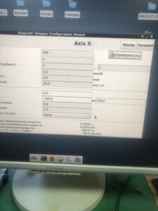

Я ещё не настроил по толковому, если настраиваю быстро, то координаты неверные, если настраиваю как было- то остаётся как было... скорость 0.7м/мин

Ещё раз экран настроек покажи. На том что скинул ни чего не понятно. Я в линуксе пока не работаю.

При большом ускорении ШД будет "клинить" на холостом. Ускорение так и подбирается, доходишь до "клина" и выставляет то на котором клина нет. Скорость ШД так же, увеличиваешь до клина и выставляешь меньшую, без клина.
Редукцию в линуксе поставь 1к1 это для "электронной гитары" делители, для реального редуктора не надо.
Re: Токарный 1К62 переделанный под ЧПУ!
Не путать скорость и ускорение. Ускоряться и разгоняться ему не обязательно быстро. Так что ускорение убавить а скорость попытаться увеличить.
Частота LPT отображается в окошке с Латентностью (там где тест - предыдущее окно)
К стати на фото выше, в нижней части отображает частоту, на которой будет вращаться на макс. скорости - 400 Гц.

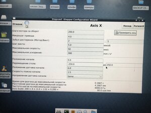

Интересный момент возник сейчас... у меня получилось ускорить скорость ... тут есть кнопка «проверить ось» я ей пользовался и она мне не давала выставить максимальную скорость выше каких то маленьких значений, а теперь я выставил прямо в полях как на картинке, и когда захожу на «проверку оси» значение максимальной скорости увеличивается... теперь настройки все верные и ездит 23мм/сек.. видимо ещё потестить придётся )))
Про ускорение и скорость я Понял!!
Здесь неправильно сфоткалось, в полях максимальная скорость стоит 23, а в поле максимальное ускорение стоит 30 (1365 просмотров) <a class='original' href='./download/file.php?id=194645&mode=view' target=_blank>Загрузить оригинал (3.99 МБ)</a>

Меня в тупик ставит одна вещь, почему когда я редукцию делаю 2к1 я увеличил скорость аж в 2 раза. Когда я редакцию делаю 1к1 или 1к2, логично было бы чтобы мотор стал тянуть большую нагрузку, но все происходит полностью наоборот...

Вы графики смотрели, или нет которые я вам постоянно напоминаю?! Уже надоело, если честно!
Больше импульсов (оборотов) меньше крутящий момент.
Будет он тягать большую нагрузку с редукцией меньше, но с меньшей скоростью!!!!
"элементарная" математика и физика...
Просто сядьте и посчитайте! И может оказаться, что с редукцией и большими оборотами (PPS) момента будет намного меньше, нежели на прямую...

А при редукции 2:1 и клин пропадает? Если да, то комп "задыхается" , не может выдать такую высокую частоту ( скорость перемещения). Повышая редукцию - уменьшаем выходную частоту.
