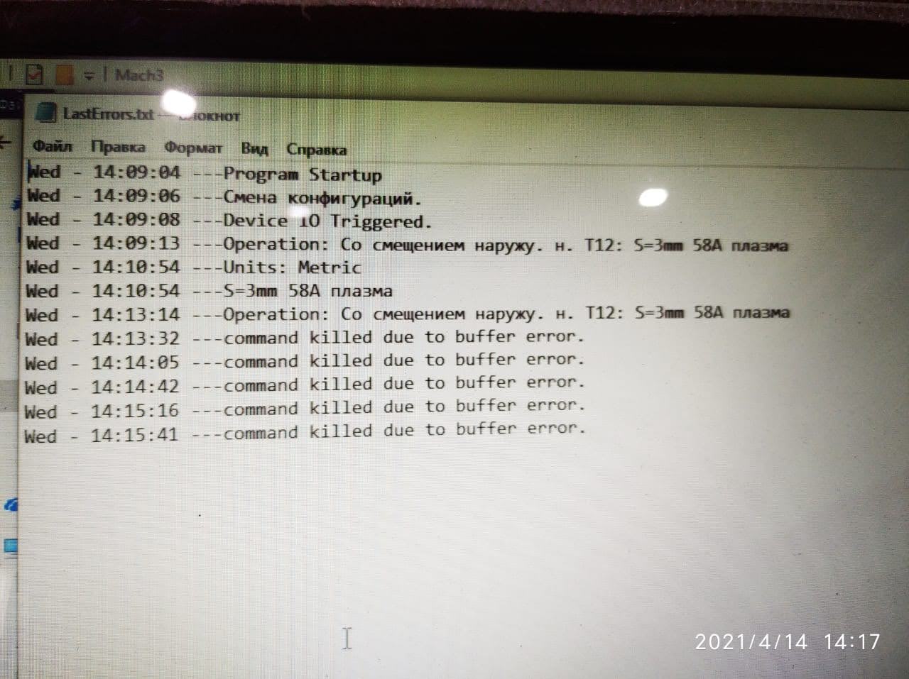

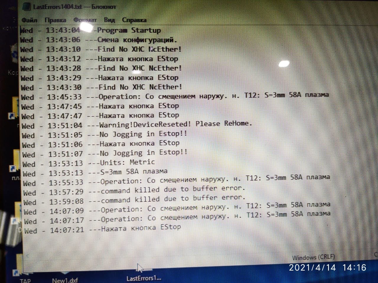

semen72 писал(а): Где она появляется, как выглядит, что написано?
на экране интерфейса mach3
увы фото нет

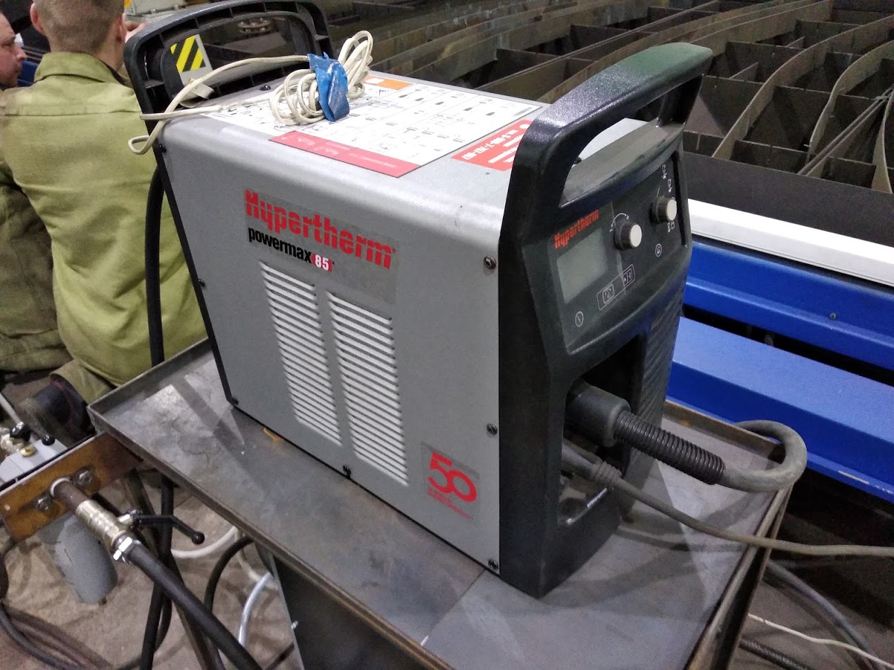

Bioraptor писал(а): наводки это.
Как близко находится комп к источнику плазмы, как близко находится плата управления к источнику плазмы?
От плазмотрона до ПК 2м.
Источник вот такой:
IMG_20210405_104407.jpg (53938 просмотров) <a class='original' href='./download/file.php?id=194332&mode=view' target=_blank>Загрузить оригинал (232.66 КБ)</a>
Да, тоже были мысли о помехах...
Мб заземление разнести подальше?! :thinking:

Пока во вторник был у станка - всё работало штатно.
Только уехал и в среду прислали логи:
IMG-20210414-WA0008.jpg (53765 просмотров) <a class='original' href='./download/file.php?id=194548&mode=view' target=_blank>Загрузить оригинал (129.05 КБ)</a>
IMG-20210414-WA0010.jpg (53765 просмотров) <a class='original' href='./download/file.php?id=194549&mode=view' target=_blank>Загрузить оригинал (246.58 КБ)</a>
Сообщают, что после завершения программы обработки станок отказывается дальше работать, пока не перезагрузишь Mach3. Не перемещается по координатам, даже вручную.
После перезагрузки показывает случайную координату по оси Z. Например +534, +643 и т.п. Хотя на самом деле сопло на высоте 50мм. А полный ход оси не более 200мм.
Постоянно какие-то мелкие глюки, которые достают, и отловить которые очень сложно.
Почитал интернеты, пишут что "command killed due to buffer error" это проблема с ПК или Windows. :thinking:

Судя, по логу, оператор постоянно лупасит по кнопке аварийного останова. Это реально так, или это контакты плохие?
vafer писал(а): отловить которые очень сложно.
А это всегда так. Плавающий глюк - самый противный. Потому и надо "рубить колбасу крупными кусками", загоняя таким образом, "крысу в угол".
Про тест ноутом я уже писал. Это исключит винду, железо компа, Мач. Я бы для начала так поступил для вылова глюка.
Если с ноутом проблемы, то можно загрузить комп с флешки, акронисом сделать полный бэкап винта, затем все снести с компа, поставить новую винду и Мач, попробовать. Если что-то пойдет не так, всегда можно восстановить систему из бэкапа. Это не исключит глюки железа, но, вероятно, не в них тут дело.

vafer писал(а): После перезагрузки показывает случайную координату по оси Z.
Это у Мача бывает, не обращайте внимания. Все равно потом хомиться или обнуляться по детали.
vafer писал(а): после завершения программы обработки станок отказывается дальше работать, пока не перезагрузишь Mach3
Прикольно. Даже с выключенной плазмой (иммитация) такое тоже происходит? Может быть в конце программы плазмотрон выключается, происходит помеха и usb вешается, потому и нет больше движухи. При перезагрузке Мач переинициализирует драйвер и все запускается. Как вариант.
