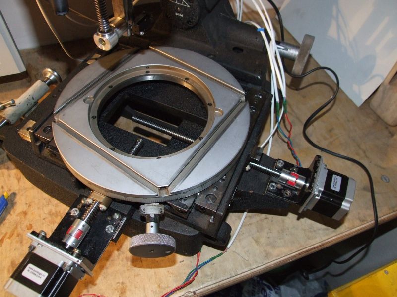

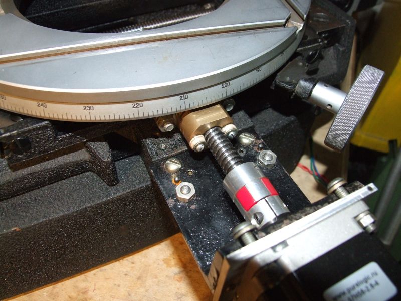

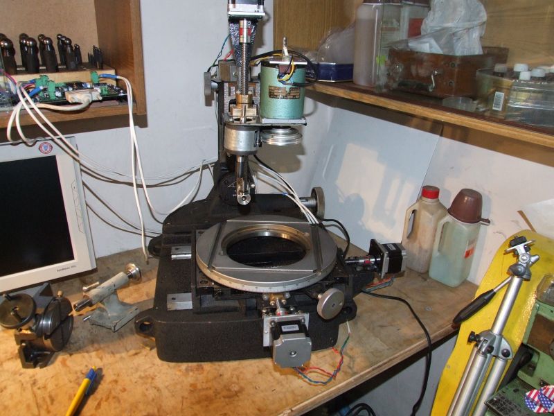

Можно присмотреть станину от измерительного микроскопа , например МИМ-1 , коих ещё наверное можно найти с убитой оптикой но живой станиной .
Как пример... Фото взято с chipmaker.ru
post-10400-1254390701.jpg (2340 просмотров) <a class='original' href='./download/file.php?id=193677&mode=view' target=_blank>Загрузить оригинал (97.58 КБ)</a>
post-10400-1254390735.jpg (2340 просмотров) <a class='original' href='./download/file.php?id=193678&mode=view' target=_blank>Загрузить оригинал (96.12 КБ)</a>
post-10400-1254390755.jpg (2340 просмотров) <a class='original' href='./download/file.php?id=193679&mode=view' target=_blank>Загрузить оригинал (99.72 КБ)</a>

Хода вполне укладываются в требования ТС , даже более , + поворотный стол , + регулируемый наклон колонны . Чугуний , направляющие качения .
Практически готовые 5 осей . :good:

shur писал(а): ↑ Можно присмотреть станину от измерительного микроскопа , например МИМ-1 , коих ещё наверное можно найти с убитой оптикой но живой станиной .
Ссылки не забывайте вставлять, плиз. https://www.chipmaker.ru/topic/23047/
По тэгу "МИМ-1" ничего полезного не ищется. Только некая статья, как его придумывали и строили прототип.
Фрезер из измерительного микроскопа: https://www.chipmaker.ru/topic/44132/
Примерно вот из такого: Инструментальный микроскоп ИМЦ 100Х50А, ИМЦ 150х50Б ГОСТ 8074-82

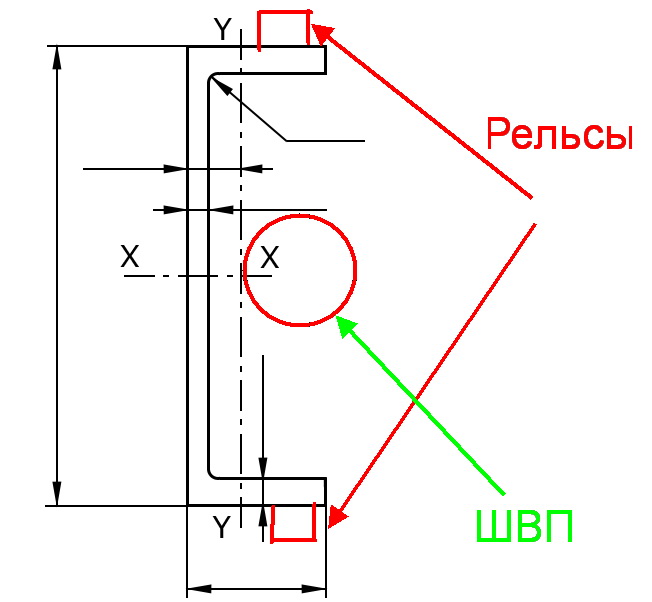

Humba писал(а): ↑ И получается, что в вертикальном шпиндель держится с одной стороны на одном профиле, а в моем проекте - с двух сторон на двух профилях. И поэтому у меня смещение меньше получается
Если посмотреть на ваш конструктив, то можно подумать об его аналоге, но развернутом вертикально. Т.е экономия места и материалов.
Швеллер 2.jpg (2229 просмотров) <a class='original' href='./download/file.php?id=193756&mode=view' target=_blank>Загрузить оригинал (48.6 КБ)</a>
Т.е. грубо говоря, берется швеллер типа 12П (120 мм), ну или другой подходящий. На его полки ставятся рельсы.
ШВП остается посередине. По рельсам будет бегать П-образная каретка, которая теперь имеет меньший вылет вперед, что хорошо.
А если подойти совсем с фанатизмом, то можно поставить рельсы 20 мм, и тогда она с подводной лодки никуда не денется.
Швеллеры конечно не любят продольных крутящих нагрузок, но при таком габарите станка, и таком швеллере это не будет
иметь большого значения.
P.S.
Здесь я имею ввиду портальный, а не вертикальный фрезер :)

Нетехнологичные фантазии. Установка рельс требует соточных допусков на точность. Одно дело сделать посадочную плоскость для обеих рельс и опор швп за одну установку , другое дело за 3 установки.
В станке с подвижным столом самое важное обеспечить жесткое крепление да и саму колонну. Использование в этих целях мелкоскопа так себе. Проще всего сварить из пары толстостенных труб
Сообщения: 2098
Re: Для хобби из профиля, по металлу, с полем 50х50х5
Здесь тоже можно обойтись одной установкой. Только фреза будет под рельсы делать рез боком, а под опору ШВП торцом.

Mamont писал(а): ↑ Проще всего сварить из пары толстостенных труб
Да, это проще. Привлекательный и простой вариант, но на форумах постоянно пугают, что потом потребуется отжиг после сварки.
Печки нет. Жечь костер в лесу? Или в таком размере станины не поведет?

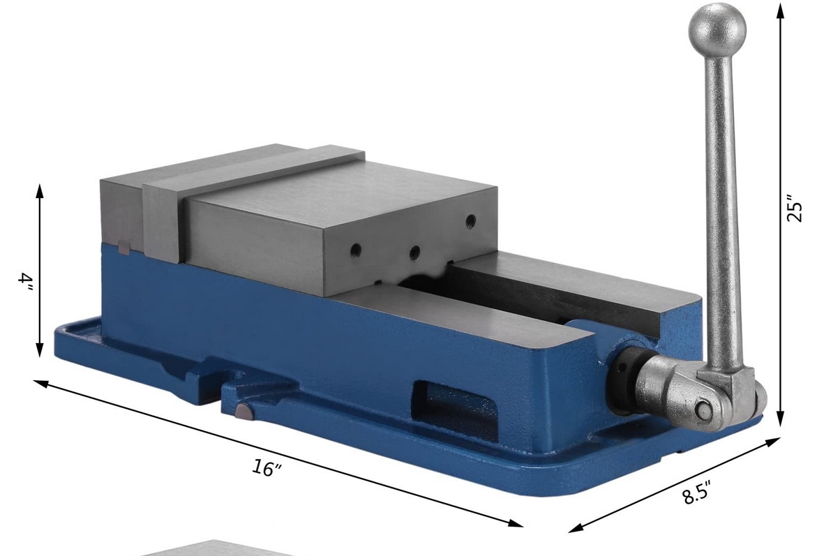

Эта идея конечно не для топикстартера, т.к. за бюджет выходит многократно, но все же вот такая мысль:
Чугунная станина для настольного фрезера, практически все готово, "только портал поставить". Ну и там
по мелочи: ШВП, рельсы... :hehehe:
Тиски 6 дюймов.jpg (1906 просмотров) <a class='original' href='./download/file.php?id=194498&mode=view' target=_blank>Загрузить оригинал (239.79 КБ)</a>
6-ти дюймовые китайские тиски с Али.
Вес - 27 кг. Ширина по краям "площадок под рельсы" - 160 мм. Общая длина - 420 мм. Бывают Long-версии - 475 мм.
Кому мало 6 дюймов - можно найти 8 дюймов, там длина будет 520 мм, площадки под рельсы - 200 мм.
Ну и остается только надеяться, что эти тиски лежали на складе у китайцев долгое время. Т.е. чугунную отливку не
поведет со временем.
Какая, по сути, разница. Будет ли станок "поперек" или "вдоль". А если станок вот такой как тиски - "вдоль", то при высоком портале можно и 4-ую ось поставить. Т.е. на рельсах стол-проставка, а сверху отдельный толстый стол с 4-ой осью. И так тоже делают.
Кстати, на основе станочных тисков кто-то сделал настольный токарник. Для домашнего творчества, конечно.
Ладно, ок. УСП лучше и дешевле.
