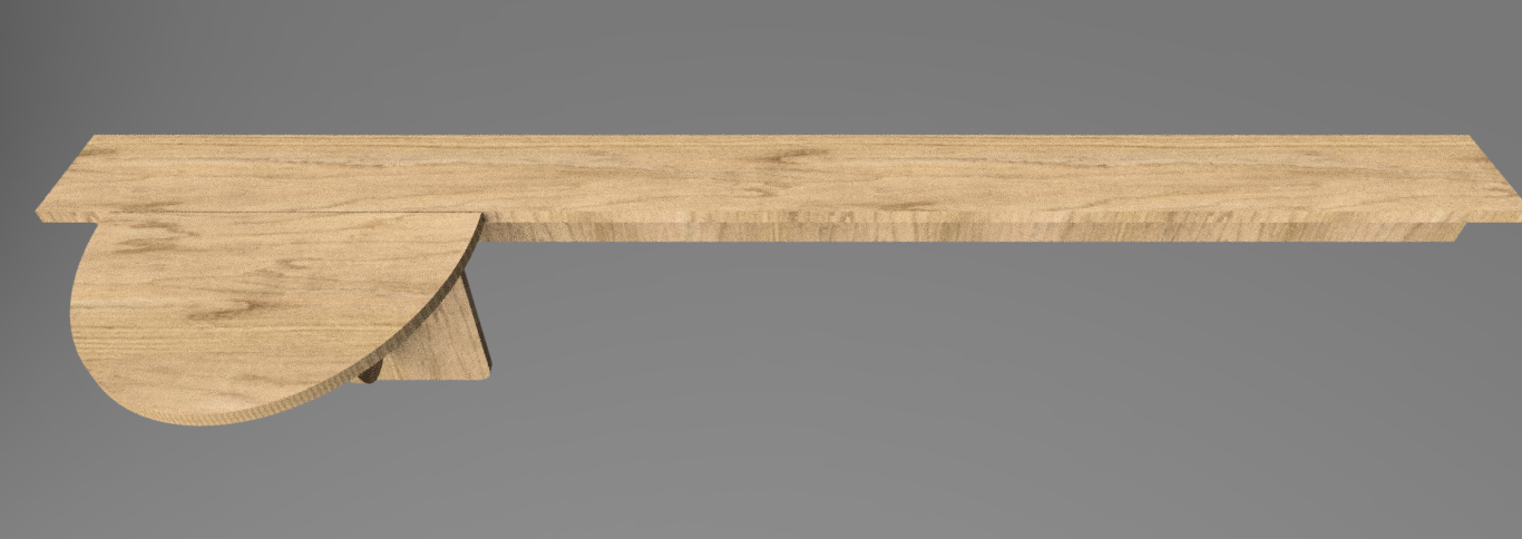

Здравствуйте! Столкнулся с такой проблемой как рендеринг. Основная программа - Арткам и работа 99.9% только с векторами ну и соответственно всё плоское... Иногда хочется сделать красивый рендер уже собранного изделия, или прикинуть где промахнулся если что то заковыристое. Не могу найти (или понять) какие программы нужны для этого, что бы не преределывать заново всё в другой программе а пользоваться готовыми векторами. Ну или алгоритм страдает. Есть DXF или любой другой векторный формат, его нужно импортировать в программу в которой происходит ( Не бейте) создание плоскости по вектору и подъём плоскости в тело... Составление готовых тел в единое изделие. Ну примерно так.

Картинка - это примерно любой 3д-пакет, который сможет ваш "вектор" правильно(ВНЕЗАПНО!) импортировать. Проверить что-то заковыристое или вообще разработать изделие с нуля - полноценный параметрический CAD-пакет с адекватным инструментарием измерений и легко обеспечивающий построение сборок. В первом случае чем быстрее получаем годный результат - тем лучше, а во втором - может быть выгоднее потратить больше времени на разработку для обеспечения простоты внесения изменений, чтобы если что, не переделывать всё заново.

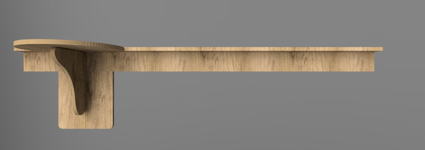

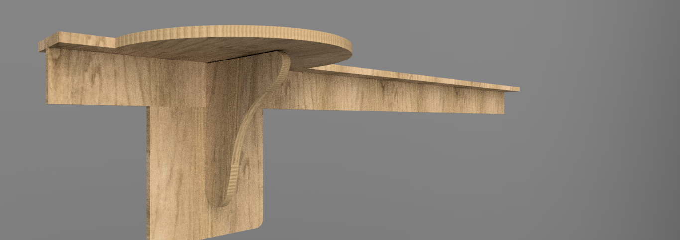

Забросил на время, сегодня плюнул, скачал, и сделал в Fusion 360. Вот примерно такой формат я имел ввиду... Просто, быстро, почти без геморроя - интуитивно понятно.

Alex_kh писал(а): ↑18 апр 2021, 11:22 И солид и Автокад позволяют и рисовать и собирать и рендеры делать.
Есть еще freecad - ващще бесплатно!
Поставил и их на закачку. Спасибо.
