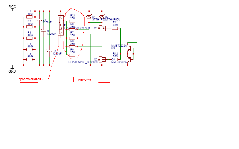

ну а что тут изобретать, вариантов два:
1 - выкинуть оттуда предохранитель (покажите мне предохранители на тормозных резисторах) можно поставить термореле на резисторы и по х перегреву рвать цепь безопасности.
2 - предохранитель стоит "в самом верху", и с него снимается + на оптопару или реле, или еще куда, которая рвет цепь безопасности при пропадании напряжения с предохранителя.. можно собственно в этом случае не рвать цепь безопасности а стопать программу, с другой стороны этот стоп может все внезапно убить )

я подробно не глядел, но собственно сама схема делается хоть навесным монтажом, зачем там 2 слоя я не знаю..
Re: МС 12-250, 4-х осевой с автосменой.Реконструкция
Duhas писал(а): ↑ 1 - выкинуть оттуда предохранитель (покажите мне предохранители на тормозных резисторах) можно поставить термореле на резисторы и по х перегреву рвать цепь безопасности.
Не надо спасать балластные резисторы - это они должны всех спасать, даже ценой своей жизни!
Отключив балластный резистор вы всё лишнее напряжение "отправите" в схему.

ну первый вариант не предполагает их спасение, он предполагает диагностику корректной работы системы. т.к. если они перегрелись значить или что-то не так, например, пробило ключ, либо посчитано криво и им не хватает мощей...
Так тоже не стоит делать. Если "цепь безопасности" отключит силовое питание привода, то это будет равносильно отключению тормозов в случае опасности. :)

т.е. не стоит отключать оборудование если оно вышло из строя или собирается это сделать? на термореле на тормозном резисторе частотника от вполне именитых производителей ссылаться?
Нет. Если перегревается тормозной резистор во время торможения, то его надо охлаждать пока торможение не закончится и только потом его можно отключать.
Ссылаться надо на собственные неправильные расчёты тормозного резистора.

По идеологии АМС дампер не является камикадзе. Он работает совместно с приводом, у которого настраиваются пределы по току и напряжению. В случае выхода параметров за установленные пределы, цвет статусного светодиода меняется с зеленого на красный, а на соответствующих ногах появляется сигнал "Авария", который можно обработать в стойке.
Насчет жертвенности конкретных нагрузочных резисторов есть сильные сомнения, там набрано под 100 Ватт. потенциальный период, когда они могут жечь - резкое ускорение оси. У моего станка шпиндель на 2,5к оборотов, в ВСО он точно не сможет. То есть остаются переезды осей по G0. Много их?
Безымянный.PNG (2700 просмотров) <a class='original' href='./download/file.php?id=194357&mode=view' target=_blank>Загрузить оригинал (21.17 КБ)</a>

Serg писал(а): ↑07 апр 2021, 21:27 Конкретно по данному случаю я вроде ясно выразился: дампер один общий, резистор не отключать.
вы меня, похоже, не совсем верно поняли. отключать резистор я лично и не предлагаю, я предлагал поставить на него терморелюшку, чтобы она рвала безопасность. ее срабатывание - нештатная история, а в нештатной ситуации прожать ESTOP не грех, имхо.
elephant007 писал(а): ↑08 апр 2021, 05:57 Насчет жертвенности конкретных нагрузочных резисторов есть сильные сомнения, там набрано под 100 Ватт. потенциальный период, когда они могут жечь - резкое ускорение оси.
скорее торможение (оно тоже ускорение, да я знаю ;) ) ну и реверс. хотя от типа коммутации в приводах зависит как оно себя будет вести
Duhas писал(а): ↑ я предлагал поставить на него терморелюшку, чтобы она рвала безопасность
Что значит "рвать безопасность"?
В данном случае инерционность срабатывания термореле вполне сравнима с временем торможения, посему вполне логично дождаться его окончания и только потом "рвать безопасность".
Но IMHO гораздо дешевле правильно, с запасом выбрать резистор, чтобы он не перегревался, а если уж хочется поставить термореле, то пусть оно просто включает охлаждающий вентилятор и/или зажигает красную сирену. А то так можно договорится ещё и до контроля исправности термореле, а то вдруг... и т.д. :)
P.S. В случае тормозного резистора отключение "силы" автоматически приводит к исключению тормозного резистора из процесса торможения.

Serg писал(а): ↑08 апр 2021, 14:21 Что значит "рвать безопасность"?
Цепь безопасности, где обычно последовательно соединены все устройства, дабы выход из строя или неготовность к работе любого из них останавливала работу.
Serg писал(а): ↑08 апр 2021, 14:21 включает охлаждающий вентилятор и/или зажигает красную сирену. А то так можно договорится ещё и до контроля исправности термореле, а то вдруг... и т.д. :)
так то оно так, однако так рекомендуют мануалы, а то и вообще рвать питание привода при срабатывании этой терморелюшки. кто за что топит..

Duhas писал(а): ↑ так то оно так, однако так рекомендуют мануалы,
Господа, Вы определитесь сначала с назначением дампера, а потом разводите споры и принимайте решения о технической реализации.
Что такое дампер? Читаю я вашу полемику и не могу понять, вы вообще о чем спорите? Хотя-бы открыли Вики и посмотрели для чего он нужен.
Дампер это устройство которое контролирует напряжение на шине DC питания сервопривода и в случае превышения определенного значения подсаживает в шину резистор чтобы это напряжение снизить до "разрешенного" уровня. Делайте из этого простые и логические выводы.
Вот разогнали вы Ось до 10м\с и начали её резко и жестко тормозить, рабочее напряжение на шине у вас к примеру 90вольт. В результате резкого торможения моторчег начал скидывать энергию в шину DC и напряжение без дампера стало 250вольт. Соответственно сразу произошел выброс целебного дыма с аплодисментами от электролитов в цепи питания.
Чтобы этого не произошло ставится дампер который при превышении напряжения на шине DC на какое-то значение втыкает в цепь резистор чтобы не произошло печальки.
А теперь обдумывайте ситуацию в момент когда Ось пошла в пике по торможению, резистор у вас нагрелся и вы рубите питание электроники по аварии, что должно произойти в этом случае при условии что дампер резюком давит лишние 100вольт питания а Вы в этот момент отключаете ему мозгх?
Для чего схемы с тремя дамперами и кучей диодных мостов? Какие нафиг термодатчики? Вы что вагоны тормозить в метро собрались? В вашей задаче нет МегаВатт энергии которую нужно сбросить, тут мелкий шаговичек - пердулька энергии которого при пиковом торможении не хватит чтобы вскипятить каплю воды...
Подберите дампер по току и напряжению для шины, подберите тормозной резистор нужной мошности и сопротивления и успокойтесь. Ну если уж совсем неймется, поставьте куллер с термодатчиком на радиатор резистора...
Я вообще не понимаю как можно перегреть проволочный резистор???? Вам страшно что на нем краска облезет и цвет сменит? Поставьте тогда ТЭН от чайника.
А почему со всеми вашими страхами нет контроля обрыва резистора? А вдруг брак и резистор в обрыв уйдет внезапно? Надо срочно контроллер обрыва сделать и автоматику подключения резерва тормозного резистора, а так-же автоматику контроля и подключения резерва для автоматики контроля обрыва резистора, ну и термодатчик продублирова с вентилятором. А то Вдругхх чагось отвалитсо... :hehehe: :hehehe:
И главное лампочег поболее, по одной зеленой на нормальную работу вентилятора, по одной желтой на резервные кулеры, синенький на контроль термодатчиков ну и пишалки разных тонов на ввод резерва. Пульт от АЭС наш предел мечтаний. :hehehe: :hehehe:
PS: Помню когда мы в детстве руль у велика синей изолентой обматывали, тоже находили кучу обоснований сего деяния на вопросы отцов "НАХРЕНА"...
Сижу вот тему читаю и понять немогу в детстве у вас была синяя изолента и велик или нет... :hehehe: :hehehe:

Да, совсем забыл написать самое главное!
А вы вообще задумывались о том !!! Какое время дампер гасит энергию и её обьем? Ну электровоз с горки с полной сцепкой может скинуть и мегаватт на рекуперации. Но там торможение в минутах, масса в Мегатоннах и энергия в Мегаваттах..
А у вашего шаговика пики торможения измеряются в МИЛИСЕКУНДАХ, если вы пересчитаете энергию шаговика мощностью 400Вт который скакнул на 100шагов вперед и резко назад и умножите её на время и ускорение, то получите в максимуме МИКРОВАТТЫ, а то и НАНОВатты которые надо погасить, просто эти микроватты являются микросекундным всплеском напряжения от 90 до 250Вольт...
Вот с этими пиками и борется дампер.
А вы куллеры, термодатчики... Метрострой млин... Водянку прилепите. :hehehe: :hehehe:
Тормозной резистор и его охлаждение нужно рассчитывать для сервопривода шпинделя токарного станка где при работе реально гасится огромное кол-во энергии так как происходит резкое и частая смена направления вращения подвижной массы. На прокатном стане где мотор 300кВт сначала разгоняет 20тонн металла в одну сторону а потом меняет направление движения на обратное. Там, да. Греется и сильно...
А что у вас тормозим?

это все конечно тот еще ералаш, однако у нас, точнее у ТС, не шаговик, а постоянник, и как оно работает я (мы) в курсе.
защищать резистор или ключи, или выпрямитель собрался автор приведенной ТС схемы, а не я. я как раз описал и рассуждал что если он там стоит, то его надо контролировать, т.к. перегорание предохранителя не даст погасить выброс и может отправить на тот свет часть электроники. ну а если уж переживать за резистор или ключи (если ключ дампера по какой то причине пробило ИП будет работать на резисторы и разогреются они на раз) то как раз контролировать перегрев резистора.
вы столько текста настрочили сколько не стоит 100 рублевая релюшка..
ПС рубить надо силу, а питать дампер, как и другие мозги электроники, от отдельной слаботочки, если уж строить что-то по уму.
