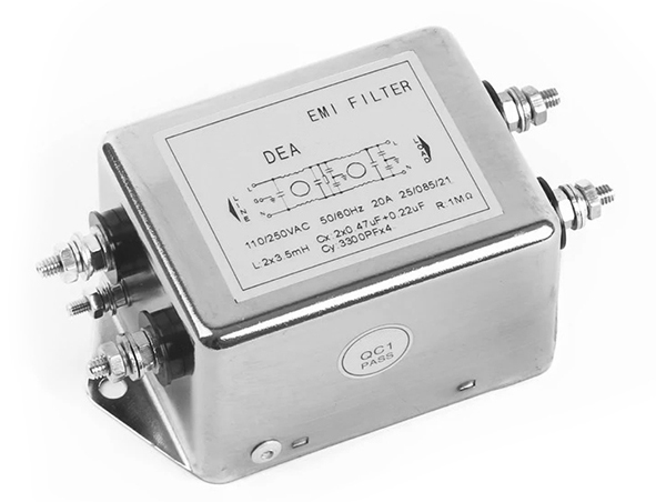

Здравствуйте, форумчане! Требуется ваш совет.
Опишу вкратце ситуацию, чтобы было понятно для чего это все.
Имею в наличии 4 серводвигателя 90ST-M02430 (2.4/7.2Н*м, 3000об/мин, 750Вт, 3A) и 4 драйвера: AASD-15A (AC220v/50-60HZ, 15A)
Приобретал их для сборки подвижной платформы, для игрового симулятора. Сборку закончил и протестировал. Так вот при запуске некоторое игровое оборудование ведет себя не совсем корректно. Посоветовали (и даже сказали обязательно) поставить "фильтра ЭМП" на питание драйверов. Питание драйверов идет последовательно, планируется поставить фильтр перед первым драйвером.
Остался вопрос по выбору подходящего фильтра. Я в этом не сильно силен к сожалению, поэтому прошу помощи. Пока смотрел у purelogic и выбор пал на:
Фильтр подавления ЭМП DEA5-20A-N (115/250В, 50/60Гц, ток 20А, подключение винт/гайка)
DEA, DEB.jpg (4260 просмотров) <a class='original' href='./download/file.php?id=194080&sid=780f14f3535ebe7a9ee355e9db0b08a2&mode=view' target=_blank>Загрузить оригинал (116.65 КБ)</a>
Фильтр подавления ЭМП DBA5-30A-N (115/250В, 50/60Гц, ток 30А, подключение винт/гайка)
DAA, DBA.jpg (4260 просмотров) <a class='original' href='./download/file.php?id=194081&sid=780f14f3535ebe7a9ee355e9db0b08a2&mode=view' target=_blank>Загрузить оригинал (130.13 КБ)</a>
Подойдут они для моих целей? И вообще хорошая эта идея? Заранее всех благодарю!

Никто вам заочно не скажет с какой-либо достоверностью что именно у вас происходит, не надо себя обманывать. Это будет обычный перебор вариантов, начиная с экранирования/заземления/питания и заканчивая отваливающимися проводами, ошибками подключения и кривой схемотехникой, м.б. вам где-то повезёт и вы случайно(!) угадаете... В общем, попробуйте найти возможность потыкать осциллографом в вашу схему педалек, тогда хоть как-то объективно можно будет судить о происходящем.

Эти фильтры без земли все-равно не эффективны.
экраны на силовые кабеля мало помогут, если есть экраны на сигнальных, и эти экраны правильно подключены -
в 1 точку возле блоков питания, только с 1 конца кабеля подключены, рама в ту-же точку.
