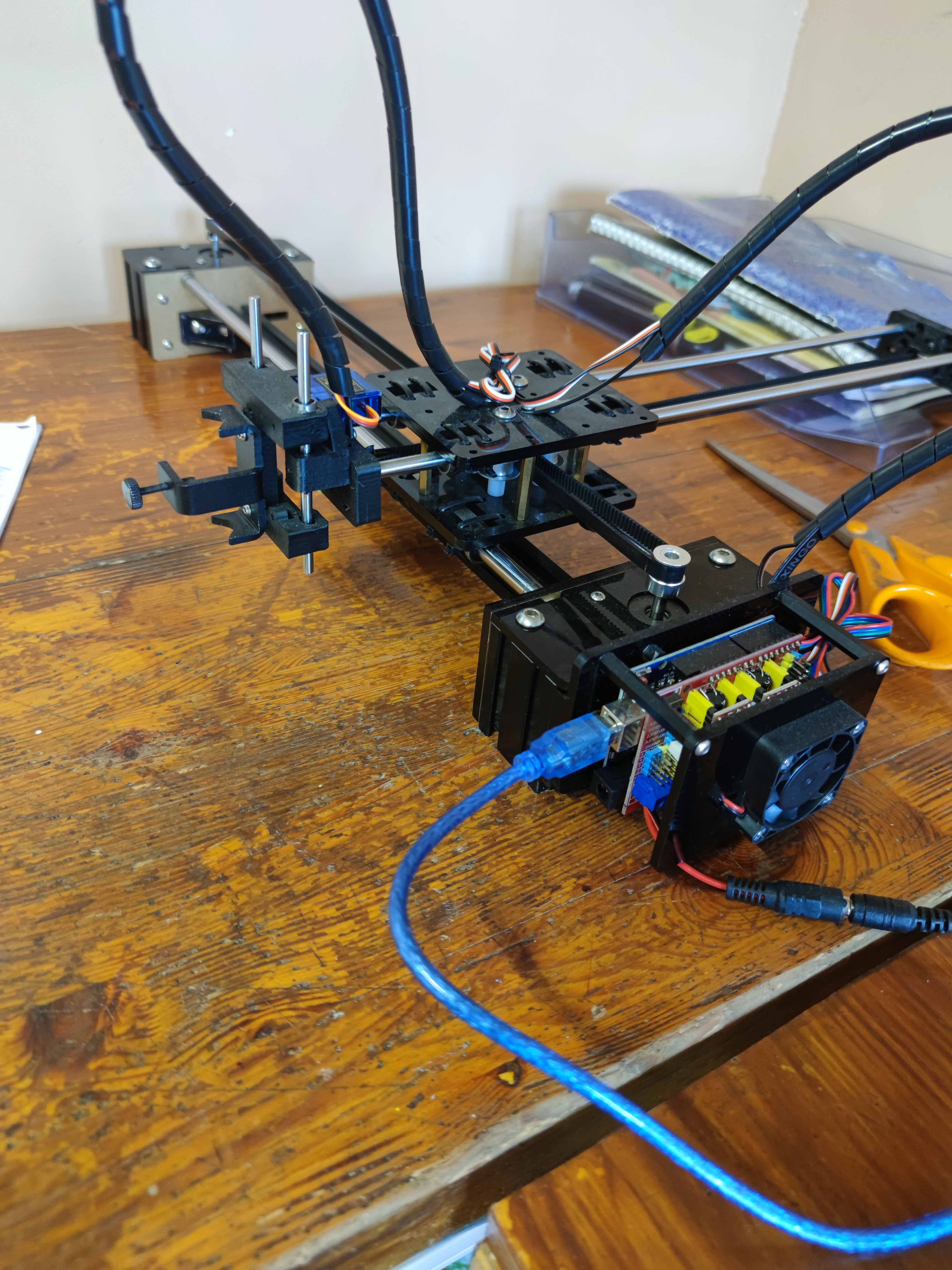

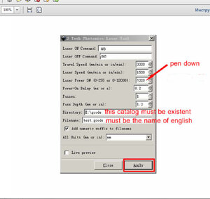

Здравствуйте, друзья! Прошу помощи в решении проблемы, буду признательна за качественную обратную связь. |Суть проблемы наглядно на видео в конце|
Что имеем:
- Drawbot, собранный на Arduino+CNCShield
- Прошивка GRBL с поддержкой сервопривода
- Inkscape 0.92 и плагин J tech photonics laser tool
- Работаем на Windows7 64 bit (если это имеет значение)
Суть проблемы

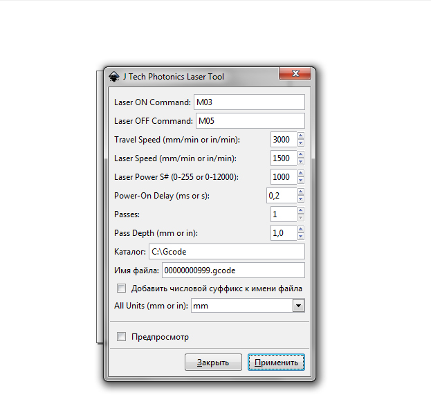

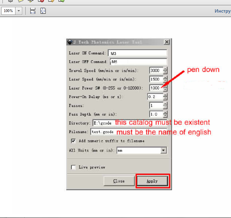

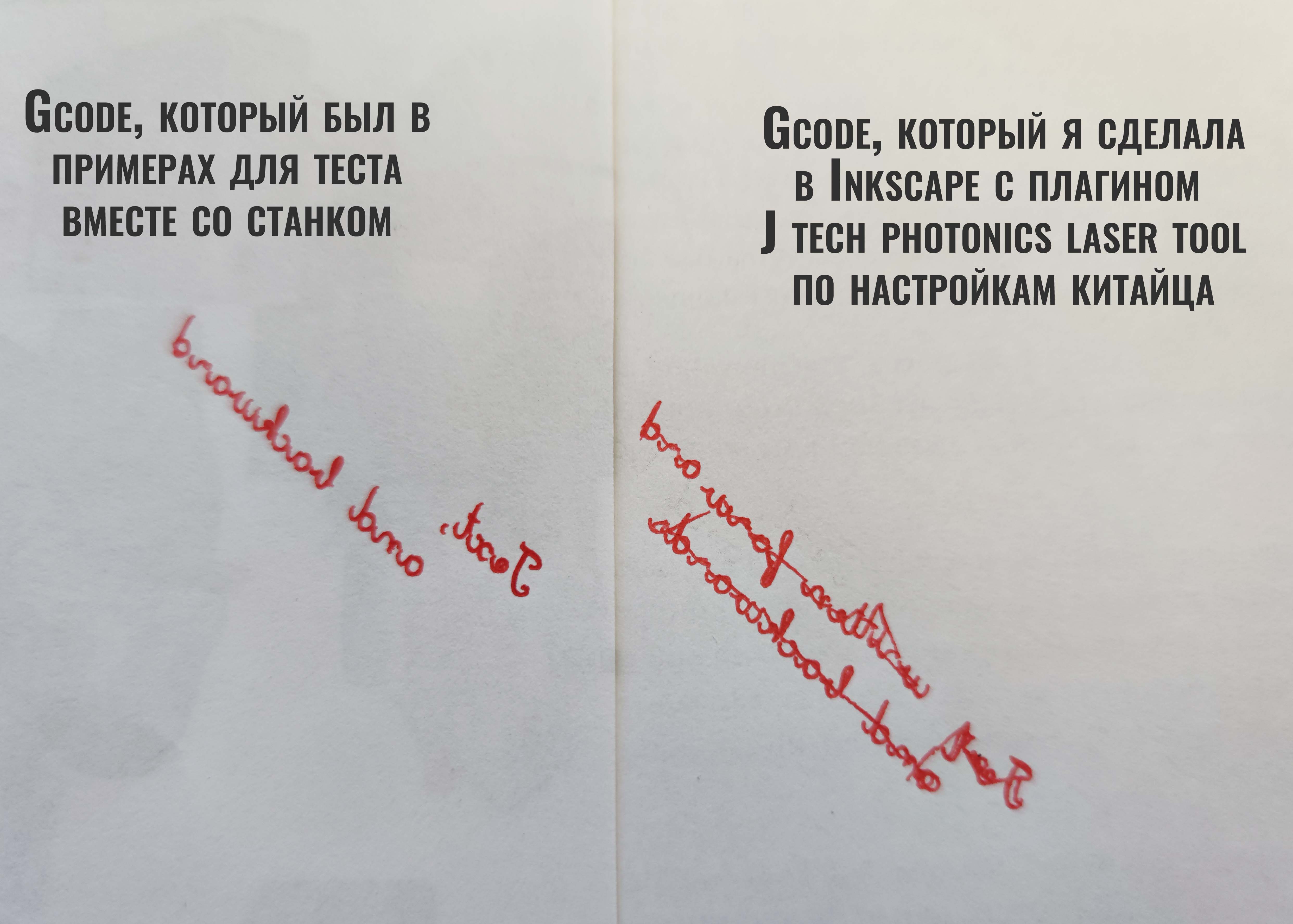

В общем станок работает хорошо, проблема скорее всего в настройках при создании Gcode. При первом запуске поставили в работу Gcode, который прислали вместе со станком для теста, результат отличный. Потом при самостоятельном создании Gcode по настройкам, которые были присланы в мануале китайцем, появилась проблема. Станок как-то не так работает при подъёме и опускании сервопривода (ось Z), в итоге получается мазня, наглядно на фото:
Настройки плагина J tech photonics laser tool
Мои
И по мануалу идентичные
Пробовала поменять значения, не помогает. В чем причина я пока не могу понять, поэтому обращаюсь к сообществу в надежде пролить свет на проблему.

Rlax писал(а): ↑ Ссылки на Gcode

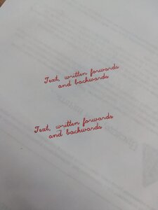

Похоже у вас файлы сгенерированы в разных версиях плагины или ещё какие-то настройки надо поковырять :wik: В оригинале после "отключения шпинделя"/подъёма ручки стоит команда задержки(G4 P_), а у вас такого нет. Посмотрите какой из приложенных вариантов у вас будет работать:
vars.zip
(9.46 КБ) 139 скачиваний
Rlax
Сообщения: 5
Зарегистрирован: 23 мар 2021, 15:16
Re: LittleHelp! Drawbot Arduino+CNCShield GRBL софт Inkscape
Сообщение Rlax »
kfmut писал(а): ↑27 мар 2021, 18:52

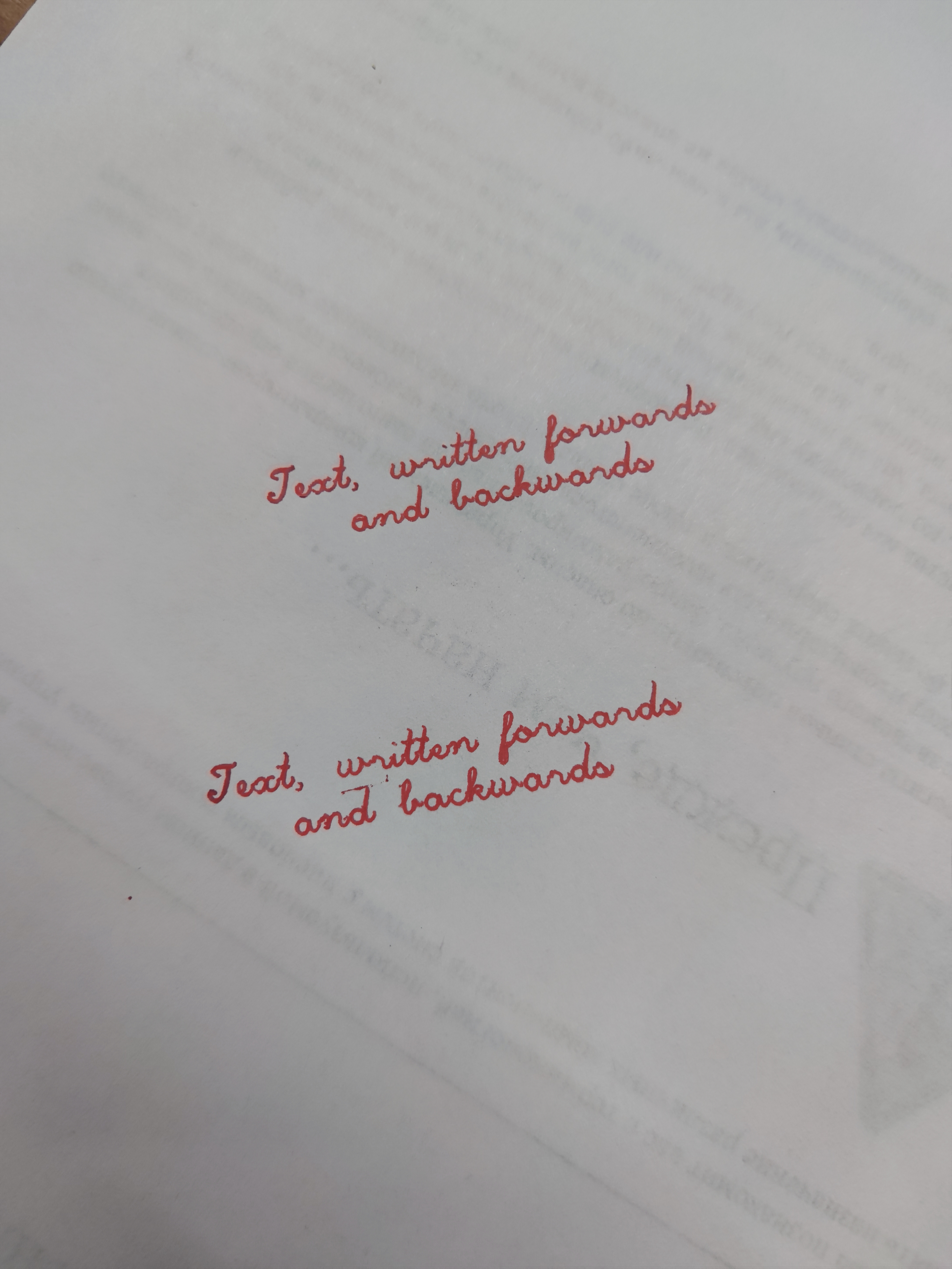

Оба файла нормально отрисовывает. Вариант 1 - тот что снизу. Так по поводу плагина что конкретно можно сделать? В самом плагине не так много настроек

Rlax писал(а): ↑ Оба файла нормально отрисовывает. Вариант 1 - тот что снизу. Так по поводу плагина что конкретно можно сделать? В самом плагине не так много настроек
Вы плагин с гитхаба брали https://github.com/JTechPhotonics/J-Tec ... Laser-Tool ? Если да, то там в питоновском скрипте вроде бы всего пару строк надо поправить в конце. Если нет, то киньтесь скриптом, я могу попробовать поправить, но генерацию кода проверять сами будете, мне просто негде.
А вот оно, "дерево"! "gcode after path" надо поправить:
        self.tools = {
            "name": "Laser Engraver",
            "id": "Laser Engraver",
            "penetration feed": self.options.laser_speed,
            "feed": self.options.laser_speed,
            "gcode before path": ("G4 P0 \n" + self.options.laser_command + " S" + str(
                int(self.options.laser_power)) + "\nG4 P" + self.options.power_delay),
            "gcode after path": (
                    "G4 P0 \n" + self.options.laser_off_command + " S0" + "\n" + "G1 F" + self.options.travel_speed),
В приложении плагин, который сейчас стоит, в скритпе laser.py в конце код такой же

kfmut писал(а): ↑30 мар 2021, 11:08 G-код после генерации сюда скиньте "на посмотреть", а потом можно будет отправлять на станочек...ну или на свой страх и риск :relsa:

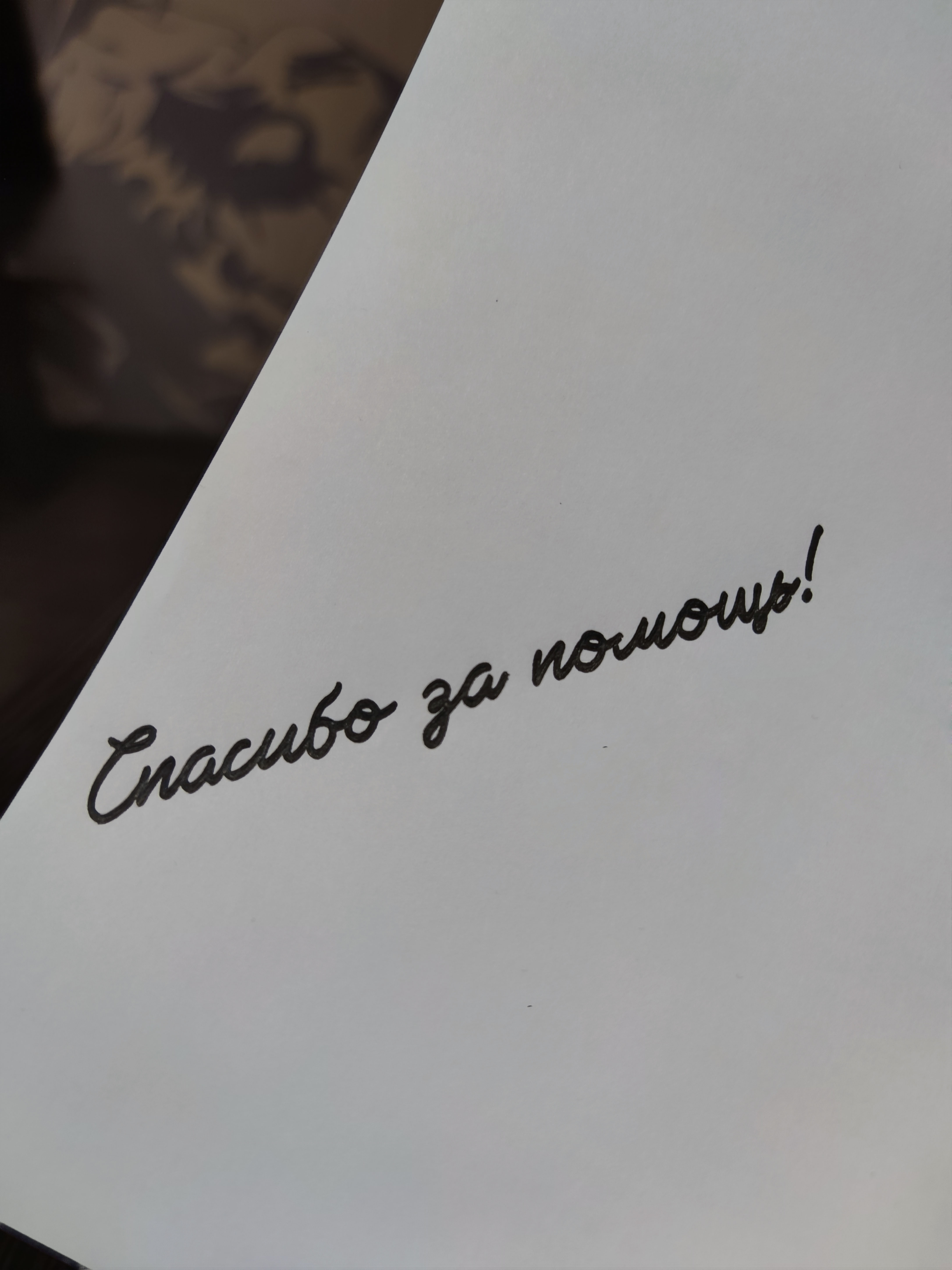

Всё работает отлично, проблема устранена! Примите, пожалуйста, мою искреннюю благодарность!
