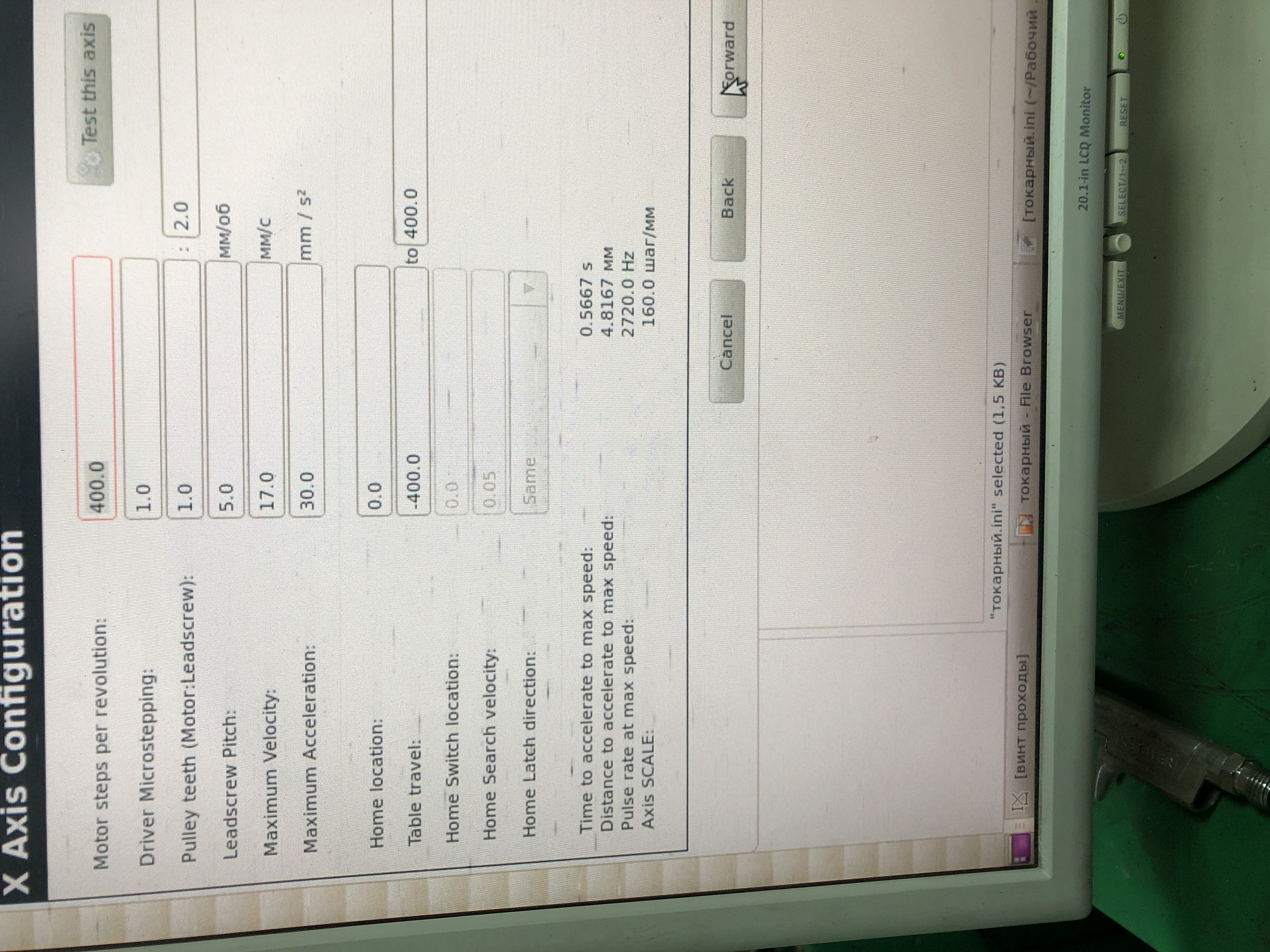

Винт точно 5 мм на оборот проезжает?
https://youtu.be/fX_G5k1ZyXQ
и
я прошелся заново по настройкам, где в видео нужно указывать зубья шкивов, у меня стоит 1к2, я посчитал зубья, на моторе 21 на винте 42, лучше написать 21, 42 или же 1 и 2 тоже подойдет( по идее одно и тоже вроде)
потом ниже идет мм/об, это мм на оборот винта или мотора, если винт у меня 5мм идет на оборот но редукция 1к2, то получается за 1 оборот мотора мы получаем всего 2,5мм оборота на винте, и возникает вопрос что вписать в это поле 5 мм или же 2,5, у меня стоит вообще 10мм ) они видимо ошиблись при настройках.
еще немаловажный вопрос, у меня стоит шаг мотора 800, если я снижу его до 400, не станет ли заметно лучше? точность понизится немного, но она нам такая точность ни к чему ( я высчитал при 800 шагах у нас на 1 шаг приходится 1/3 сотки примерно! при 400 шагах будет чуть больше на 1 шаг придется 2/3 сотки - даже и этого много для нас, износ станины винтов и т.д. все равно не даст нам делать такую точность),
формула такая 800 /2,5мм (1 оборот винта)=320 шагов на 1 миллиметр, 320/100 = 3,2 импульса на каждую сотку, или же 1/3 сотки, при 400 шагах буде 2/3 сотки тоже неплохо вроде
Большинство ШД 200 шагов на оборот. Никаких 800!
Микрошаг. На драйвере отображается в виде 1/4, или 800. Пишем 4, или 800/200 = 4. (как ни странно)
По механике задаете механику! Шаг винта и редукцию! остальное считает программа. (если редукцию запишете 1:1, тогда шаг винта 2,5мм - обычная математика)
Если меняете микрошаги в настройках ПК, то и не забывайте на драйвере переключить!

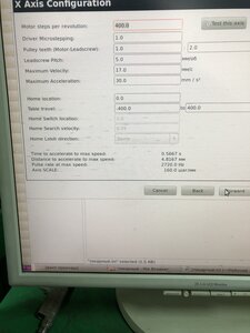

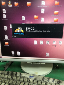

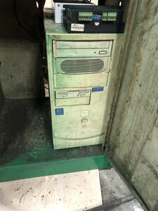

Сообщение tokarka63 »
Забавная видюшка!)
Это не заклинивание - это пропуск шагов и причина тому, скорей всего редукция! ( чем выше обороты двигателя, тем меньше крутящий момент)

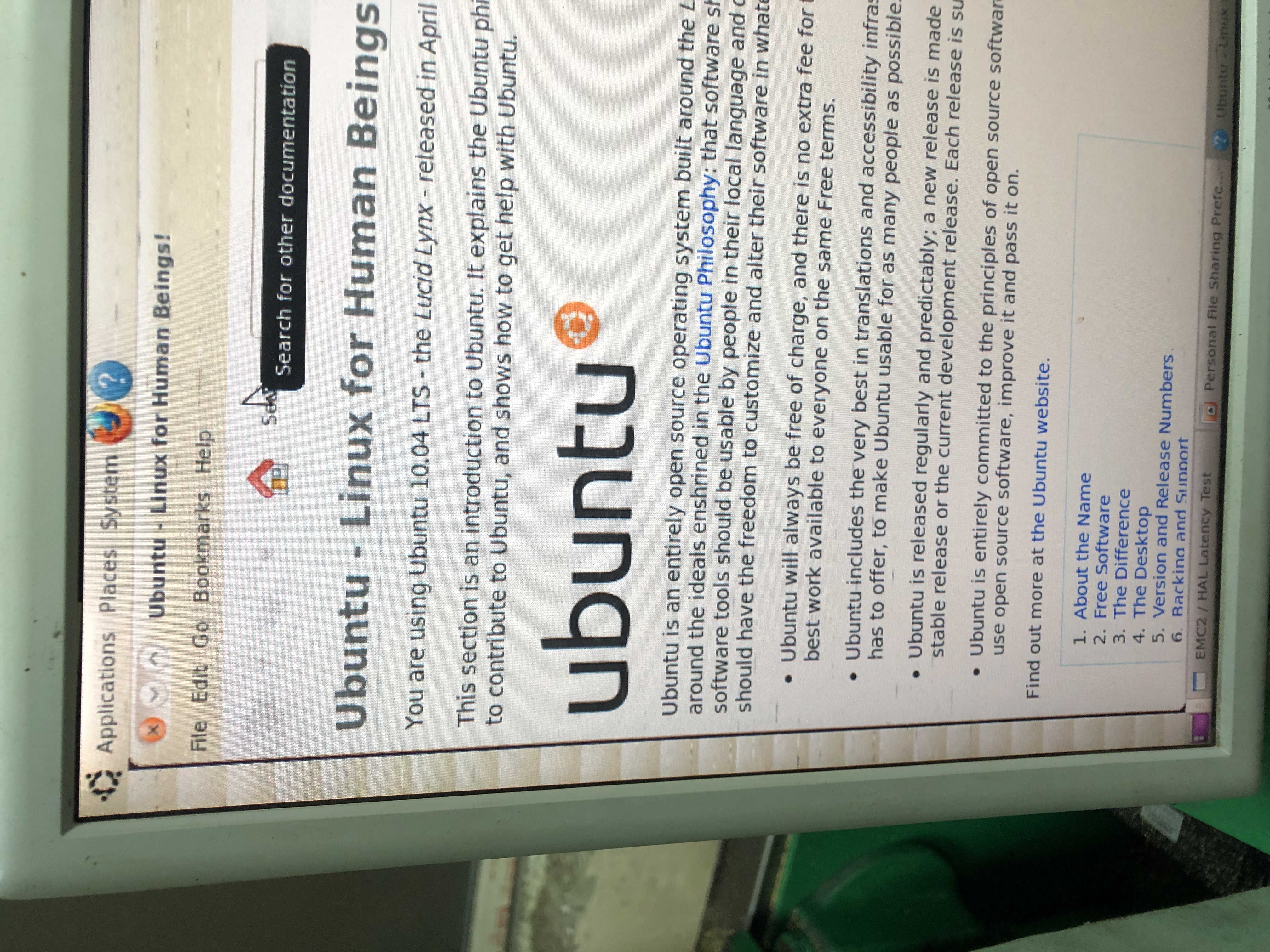

Просто чудеса какие то!, Latency-test проводил?
Железо компа какое? Проц-память?

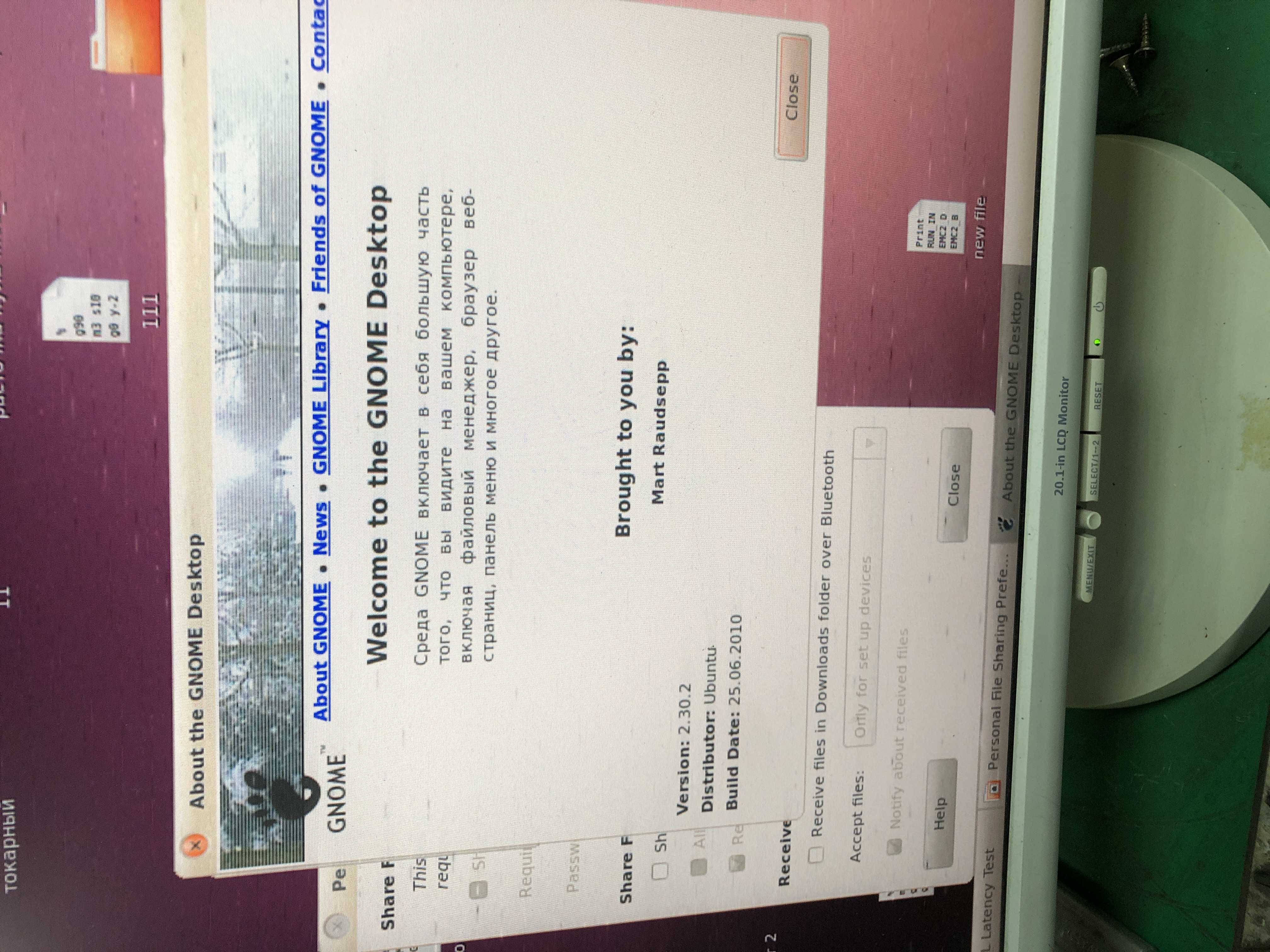

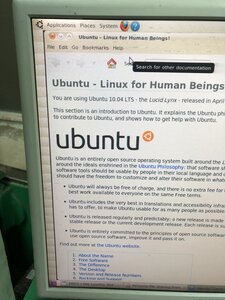

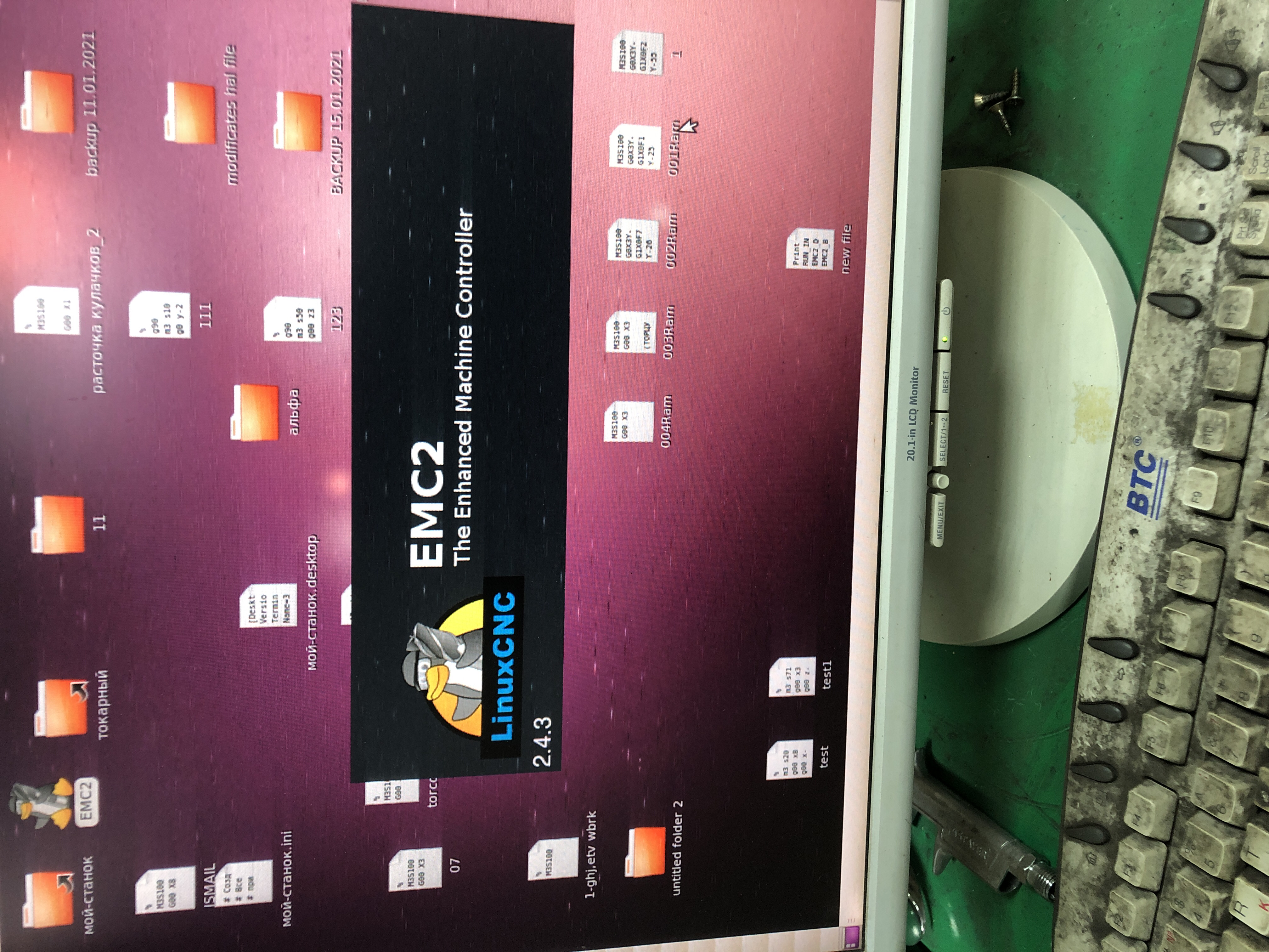

Версия linuxcnc что то оооочень древняя
Re: Токарный 1К62 переделанный под ЧПУ!
Рамиль Сафиуллин писал(а): ↑ Я снял видео, что то непонятное там есть
Вы же понимаете что ПК может тоже не выгребать такую подачу импульсов для таких условий?
Ускорения уменьшить.
400, или 200 и 2 это одно и то же.
800, или 200 и 4 это тоже одно и тоже.
Проверить в INI фйле stepscale для оси "0" - х. ровняется ли тому, что указано в настройках в низу шаг на мм.
И если выставили значение на 400 микрошага, то и на драйвере нужно менять.

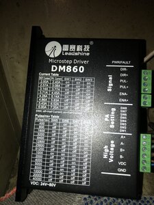

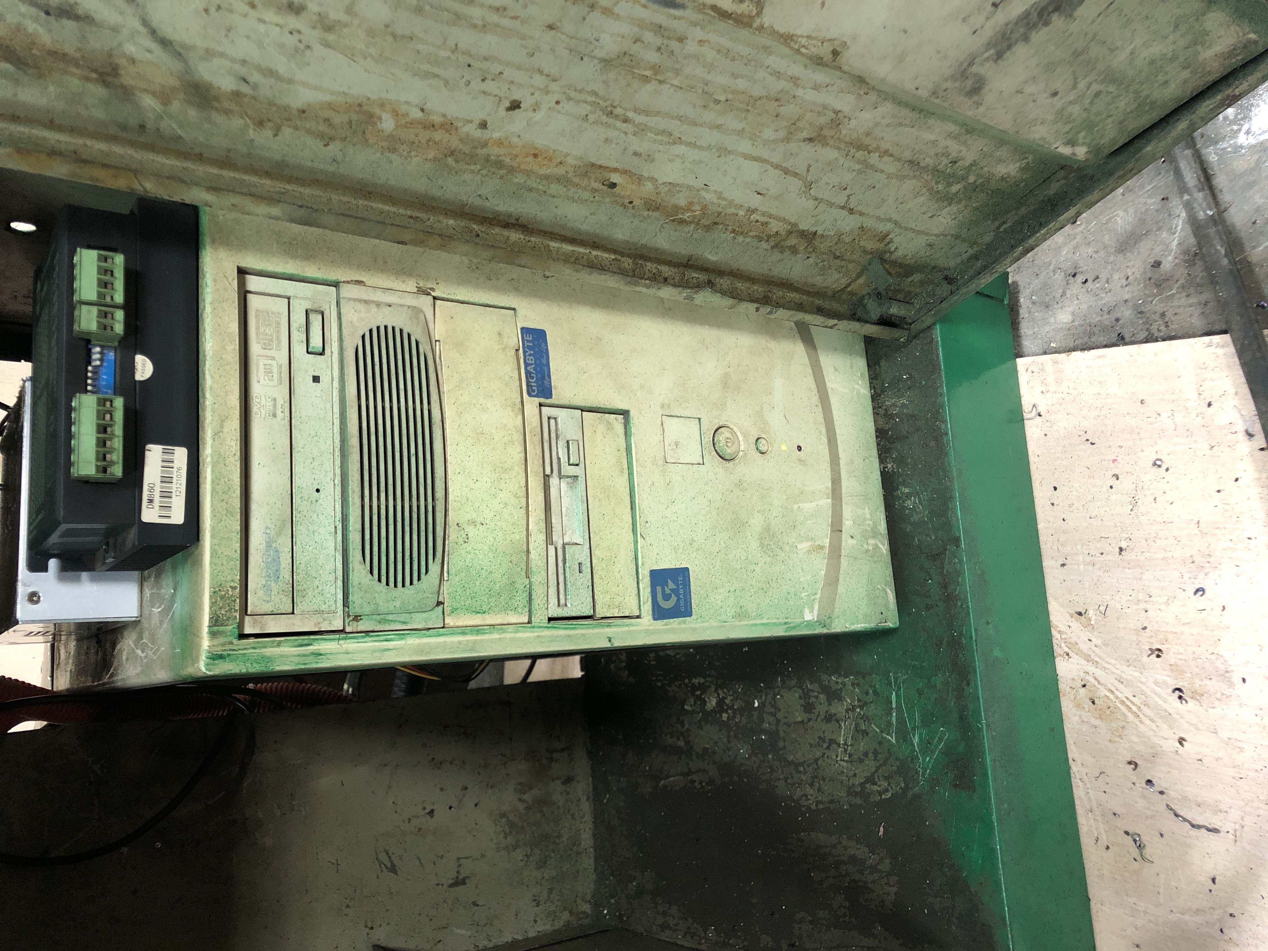

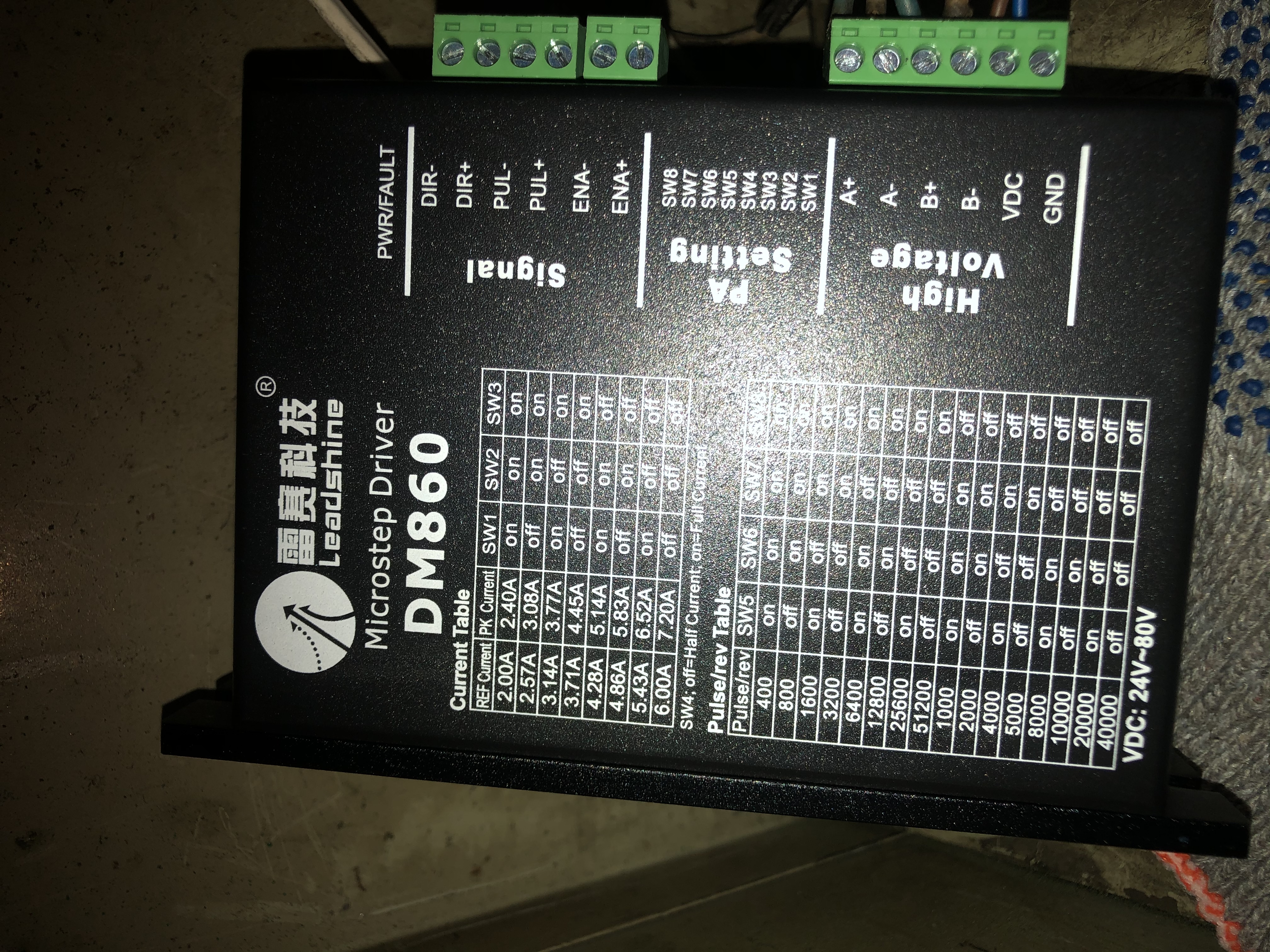

Новый драйвер только что установили, пробуем точить, комп старый, то что было когда купили, я не знал что из за компа может шаги пропускать.это действительно так?
Если это пропуск шагов, а не заклинивание это немного радует

Я очень хочу чтобы так и было , но вы же видели наверное на видео, что почему то по другому получается. Сам хочу понять почему все не так:.

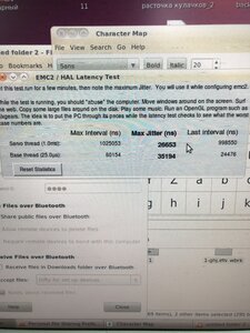

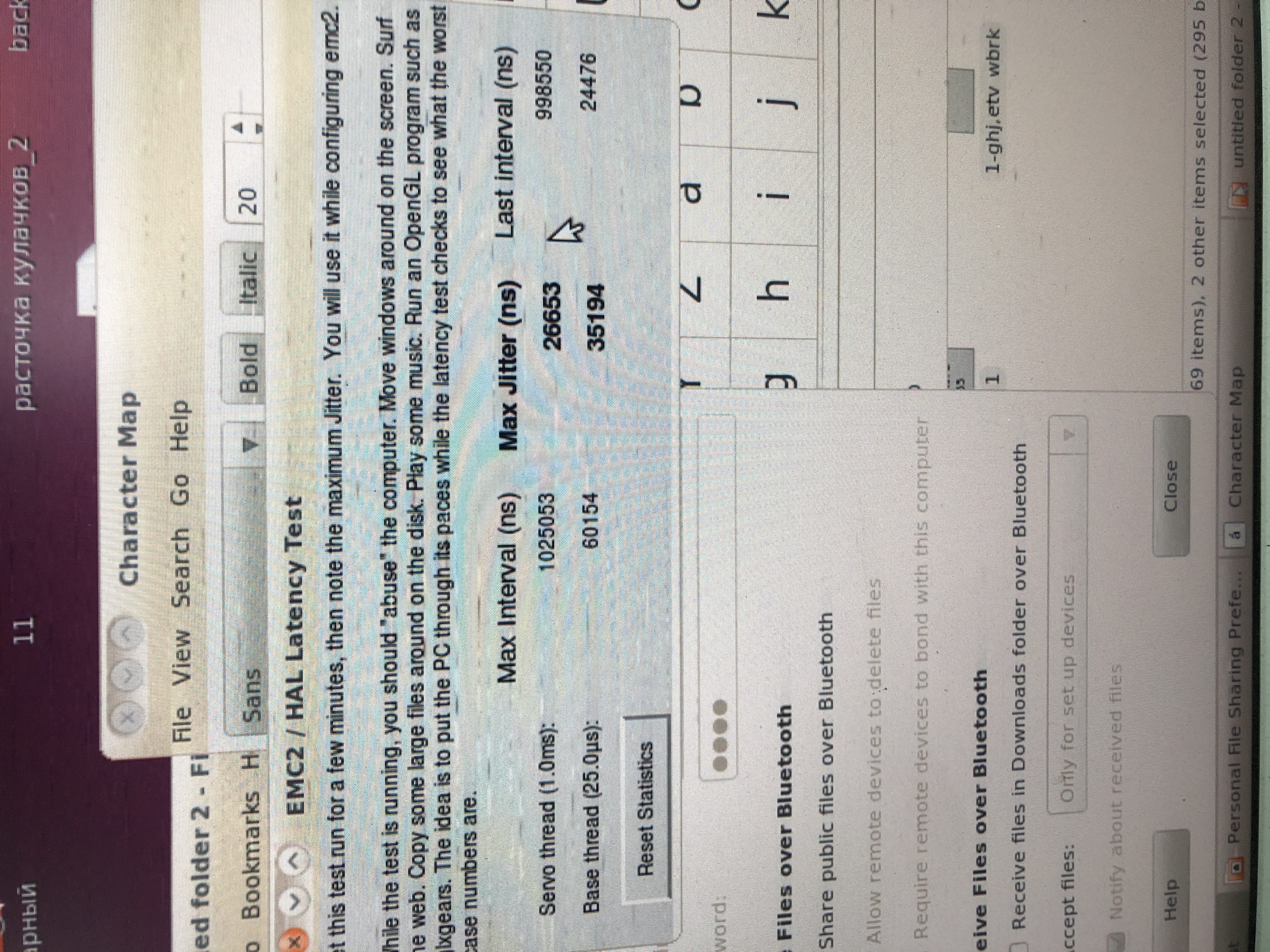

tokarka63 писал(а): !, Latency-test проводил
Проводил, у меня выставлено 15000 сейчас, а по latency максимум до 35000 поднималось, но мне кажется если б нагрузил ещё, то и выше могло подняться б

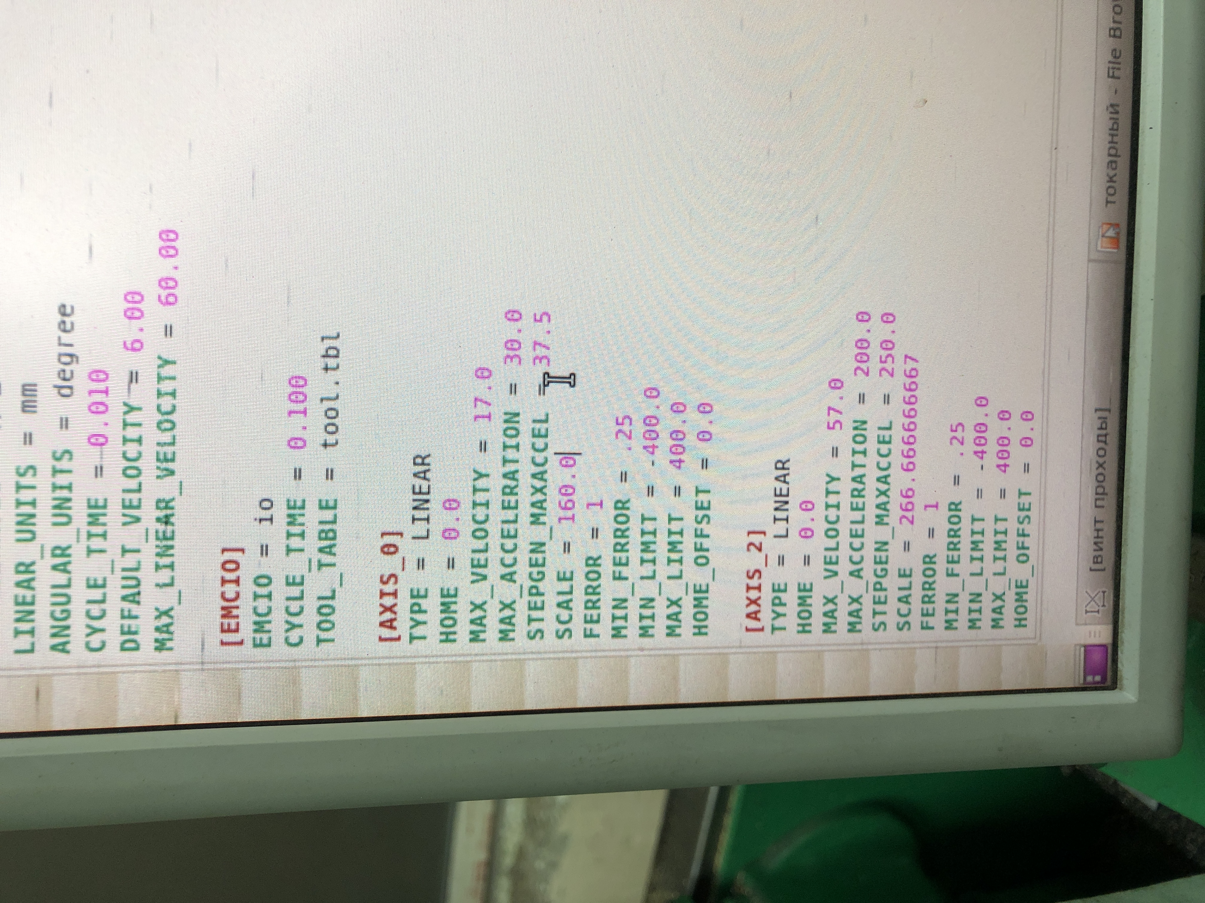

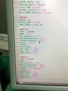

Вот что что в .ini (1166 просмотров) <a class='original' href='./download/file.php?id=194009&mode=view' target=_blank>Загрузить оригинал (4.4 МБ)</a>
Вот что что в .ini
Вот то что в настройках (1166 просмотров) <a class='original' href='./download/file.php?id=194010&mode=view' target=_blank>Загрузить оригинал (4.51 МБ)</a>

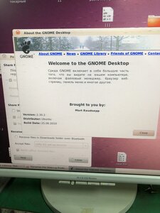

Версия Linux (1166 просмотров) <a class='original' href='./download/file.php?id=194014&mode=view' target=_blank>Загрузить оригинал (2.98 МБ)</a>
Версия Linux

Рамиль Сафиуллин писал(а): ↑ Я очень хочу чтобы так и было , но вы же видели наверное на видео, что почему то по другому получается. Сам хочу понять почему все не так:.
Я только видел, что вы значение изменили в программе, а то что драйвер переключили - нет.
Ну и не понятно верно ли записалось в ИНИ файл.
400, или 200 и 2 должно выдавать 160 шагов/мм
при 800, или 200 и 4 - в два раза больше 320 шагов/мм
Драйвер соответственно должен быть настроен.
Рамиль Сафиуллин писал(а): ↑ я не знал что из за компа может шаги пропускать.это действительно так?
Задержка высока! у вас в программе 15 000 установлено (если верно заметил на минуте 1:36 в низу окна), но вписать нужно 35 000, или даже 40 000.
Но при этом генерация импульсов уменьшится почти в 3 раза (если ничего не путаю, может придется и ось Z убавить в 2 раза). По этому у вас могли теряться импульсы, которые даже до драйвера не доходили.
Так что пробуйте 35 000 и 200х2микрошага. скорость меньше, ускорения тоже. Драйвер на максимальный ток и контролируем, что бы не перегревался. может придется на ток меньше выставить.
ПК выдает меньше импульсов при настройке 400 (успевает генерировать импульсы), при этом на драйвере 800 (должно быть 400 и тоже должно работать).
Фиговый по идее драйвер.
Не забываем про G7 и G8 в MDI.
