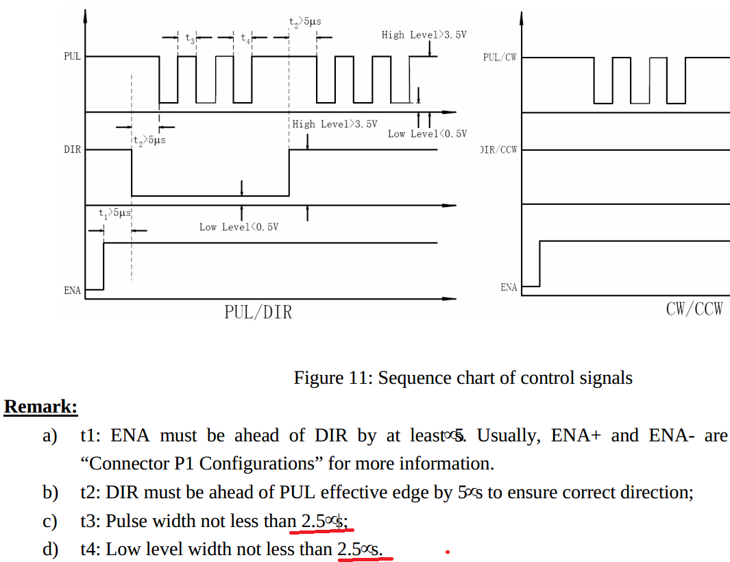

Еще вопрос, по длительности импульса для драйвера ШД, в описании к драйверу что то не понял, там 2,5ns указано? Может у меня контроллер сильно короткие или длинные импульсы дает, и поэтому резонанс начинается.
7777.png (1813 просмотров) <a class='original' href='./download/file.php?id=196767&mode=view' target=_blank>Загрузить оригинал (83.44 КБ)</a>

xvovanx писал(а): ↑ Надо не обмотки менять местами, а два вывода одной из обмоток поменять местами.
Не понял, нужно типа переставить между собой A+ и A- ? но я переставил A+ и A- на место B+ и В- . И направление изменилось
Сообщения: 3310
Re: Как подключить 8 выводной ШД к драйверу DM556 ?
meganom писал(а): ↑ Не понял, нужно типа переставить между собой A+ и A- ?
Да
meganom писал(а): ↑ но я переставил A+ и A- на место B+ и В- . И направление изменилось
Значит при этом изменилось между собой A+ и A- или между собой В+ и В- ;).
