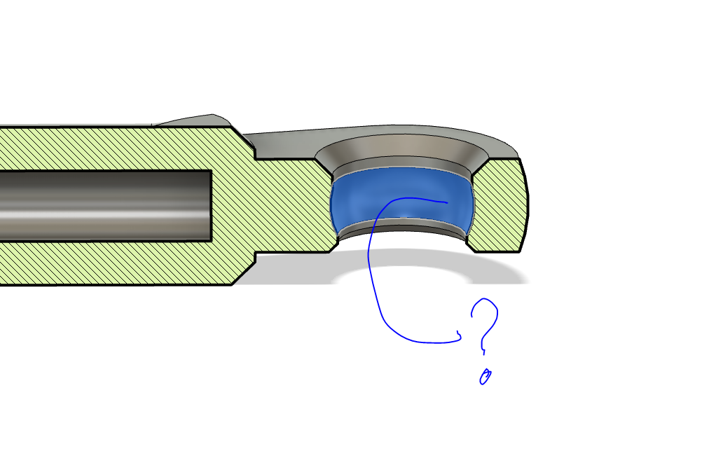

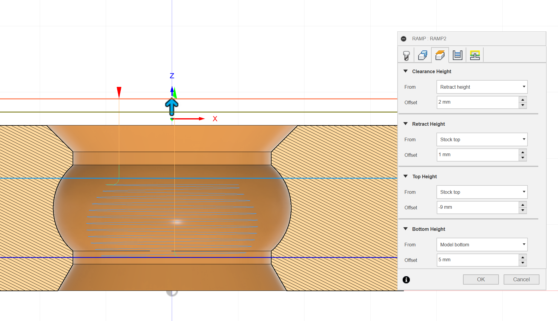

парни, может кто нить подробно объяснить как обработать внутренню сферу?
фреза Т образная радиусная
Снимок.PNG (1956 просмотров) <a class='original' href='./download/file.php?id=193727&mode=view' target=_blank>Загрузить оригинал (68.92 КБ)</a>
Kost_irk
Сообщения: 838
Репутация: 194
Откуда: Иркутск
Re: Fusion 360
Сообщение Kost_irk »
А радиус совпадает или нужно обкатывать? С нижней полусферой вроде проблем не предвижу, только надо будет подход-отход аккуратно поправить, а вот насчет верхней хз.
Re: Fusion 360
Тут ток 3д , надо обкатывать
контурная вроде более менее идет, но не получается задать обработку полностью по спирали
и с высотами не пойму, верх приходится сильно занижать , что бы не делало обработку выше лунки
а вниз наооборот не могу опустить ниже, хотя задал нижнюю границу ниже зоны

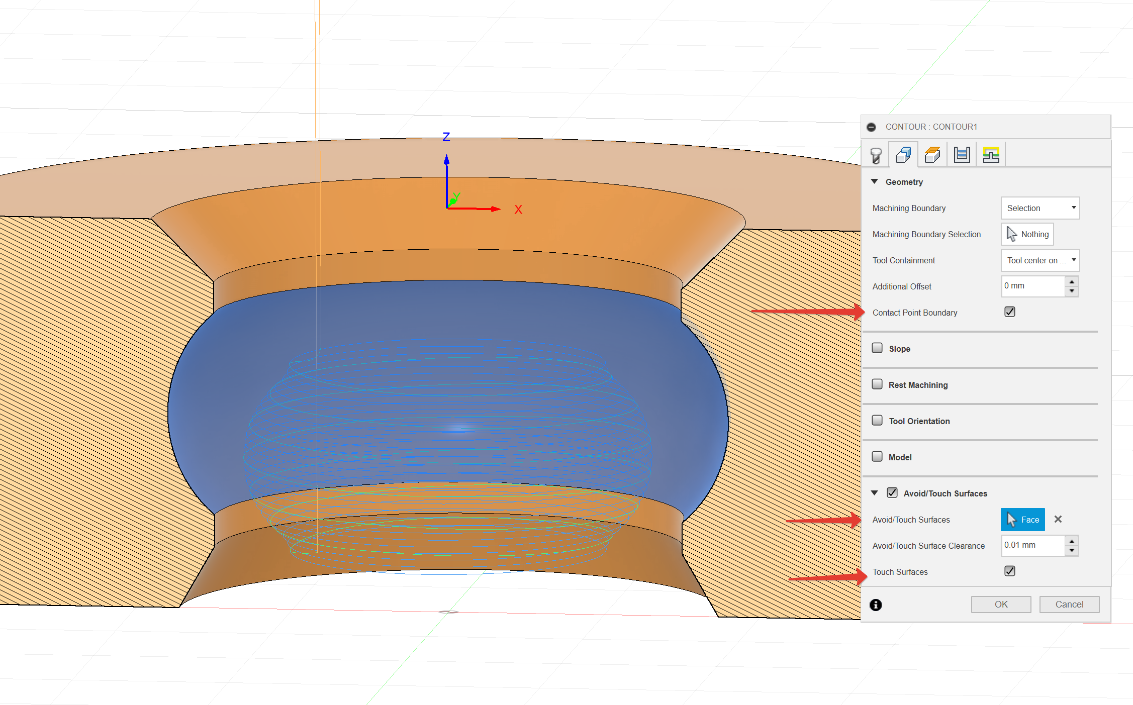

nik1 писал(а): ↑21 мар 2021, 16:49 Тут ток 3д , надо обкатывать
Вот
image_2021-03-21_19-34-49.png (1927 просмотров) <a class='original' href='./download/file.php?id=193729&mode=view' target=_blank>Загрузить оригинал (291.89 КБ)</a>

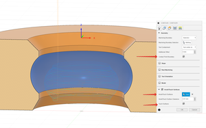

стрелками отметил самое важное. Контур можно не выбирать вообще. Тип подвода - Ramp type - profile. Высоты в принципе можно не выбирать, но если вылезут лишние проходы, то ограничить.

sima8520 писал(а): ↑21 мар 2021, 18:46 старт из центра должен быть, на фото выше показан будущий краш

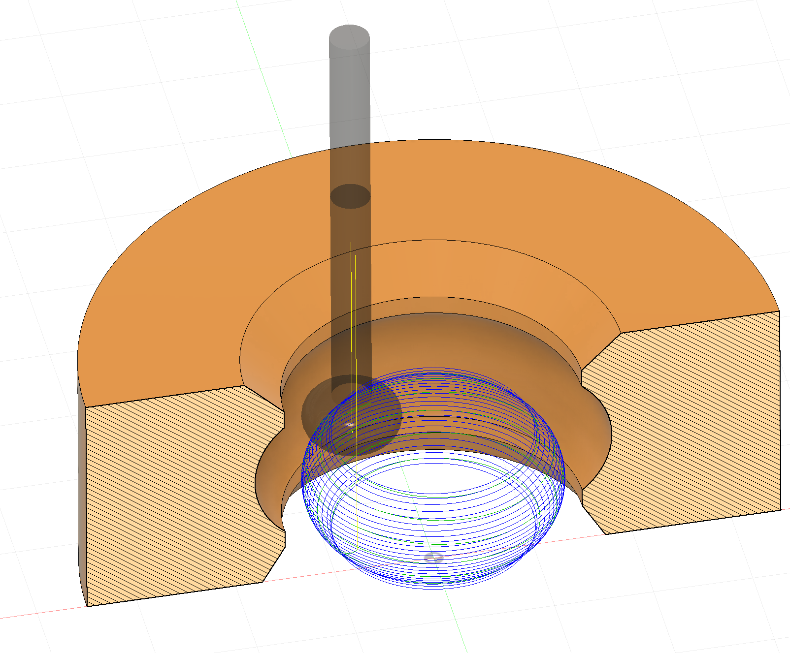

С чего это он должен быть из центра?
у кого то краш, а у кого то всё нормально... Такой размер инструмента просто и подводы соответствующие размеру. Траектория - по центру инструмента отображается, без компенсации в данном случае. и видно что подвод ближе к центру, чем минимальный радиус

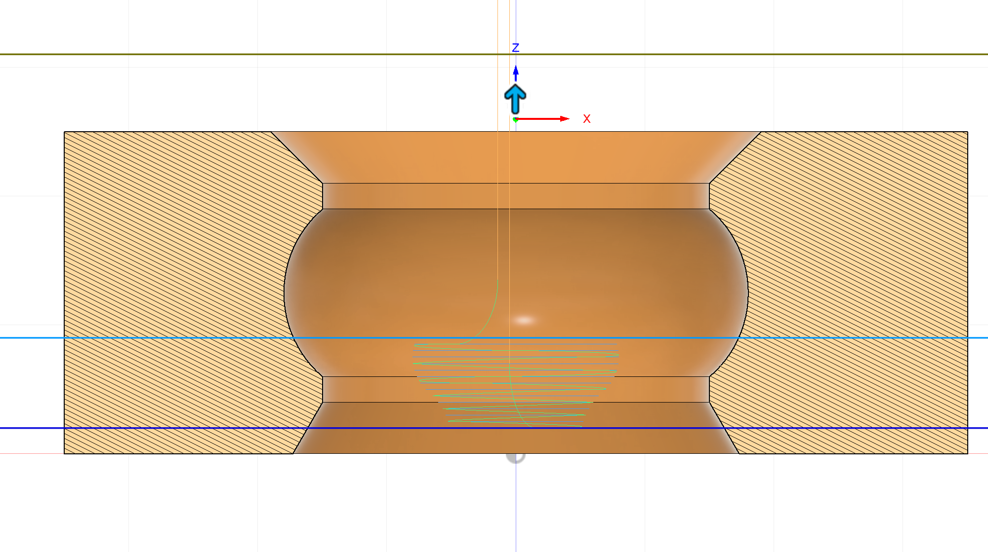

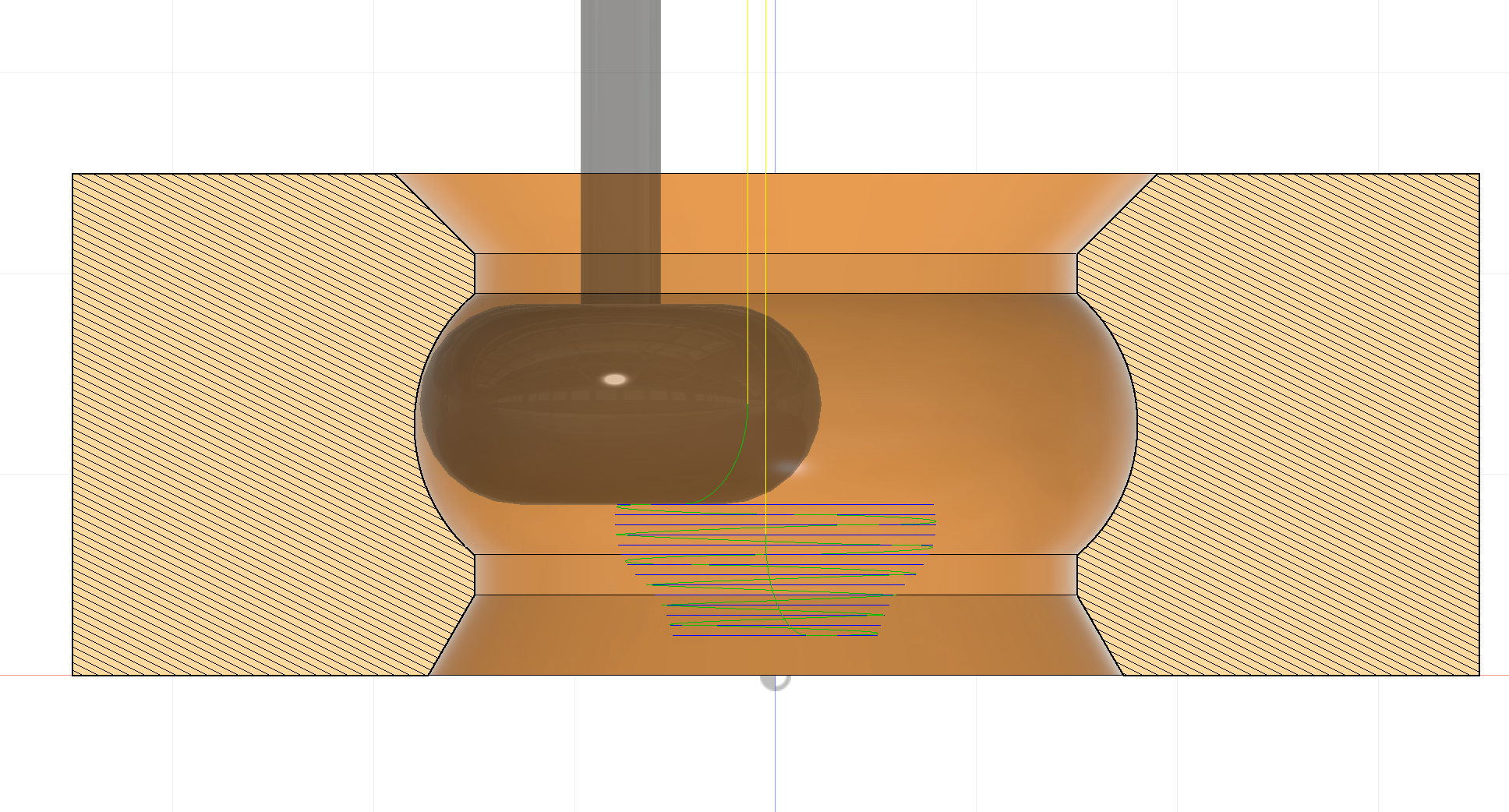

nik1 писал(а): ↑ с высотами не пойму, верх приходится сильно занижать , что бы не делало обработку выше лунки
Надо понимать - высоты будут влиять именно на точку компенсации инструмента - по дефолту она в центре внизу.
А рабочая часть инструмента, по которой считается контакт с поверхностью, в данном случае - может быть и выше. это в первую очередь относится к шарикам, торам, конусным...
image_2021-03-21_20-11-21.png (1911 просмотров) <a class='original' href='./download/file.php?id=193732&mode=view' target=_blank>Загрузить оригинал (220.64 КБ)</a>
image_2021-03-21_20-10-51.png (1911 просмотров) <a class='original' href='./download/file.php?id=193733&mode=view' target=_blank>Загрузить оригинал (192.03 КБ)</a>
Кстати, вот пример, где подвод сам вытянулся больше, чтобы небыло краша с нависающей геометрией. так что за это сильно не надо переживать в 3д операциях. вот в 2д - там надо следить - все 2д операции никак не рассматривают геометрию тела, и работают только с выбраными контурами. по тому вполне себе могут беспрепятственно въехать сквозь тело...

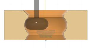

nik1 писал(а): ↑21 мар 2021, 19:15 Константин, у тебя по спирали идет?
Да, подвод рамп - профиль -смуз рамп. заглубление будет по спирали вдоль профиля.
если про операцию -3д спираль - то нет, она не подходи в данном случае. в ней как бы строится спираль на горизонтальной плоскости, и затем профиль проецируется на поверхность. то есть она не может обработать вертикальную стенку, тк каждый виток обязан отдаляться от центра на шаг спирали.
Траектория Рамп - в принципе тоже подойдет. Там будет именно вертикальная спираль, без шагов, с постоянным заглублением... Но там нельзя как в 3д контруе ограничить обработку указанием конкретных поверхностей. только если с высотами играть. получается контур немного удобнее сделает тоже самое.
Последний раз редактировалось hmnijp 21 мар 2021, 19:29, всего редактировалось 1 раз.
Re: Fusion 360
Спасиб, завтра гляну что у меня не так
Я игрался с подводом , но так и не победил чистую спираль
Получалось виток по спирали , потом виток горизонтльно и повтор

nik1 писал(а): ↑ потом виток горизонтльно и повтор
Аа, ну в контуре так и есть... но не вижу в этом ничего плохого, чистота не должна пострадать
Чистая спираль - в траектории Рамп. Но выше описал, что там есть немного неудобств с указанием что конкретно обработать... сложно ограничить, особенно с поднутрением.
хотя в принципе одними высотами нормально получается.
