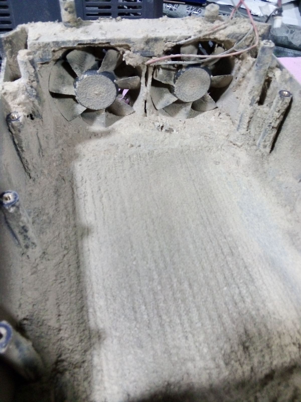

Сегодня во время работы внезапно остановился шпиндель.
Частотник выдал ошибку "ос."

Можно предположить что ошибка OverCurrent. тогда возникает вопрос где? вход или выход? шпиндель? не хватает или слишком много? В общем без расшифровки кодов - нипанятна.
Запустил работать станок в воздухе - тоже самое. Ошибка может случится в любой момент , как сразу, так и по прошествии 10-15мин.
Остановка шпинделя плавная. но зачастую выбивает ошибку при нажатии на кнопку стоп.
Частотник в ошибку, шпиндель останавливается уже по инерции секунд 100.
При осмотре шкафа управления я заметил, что при том, что сам шкаф убирается от пыли раз в неделю-две, внутри инвертера никогда никто не убирал. Логично пердположить, что ошибка может быть в результате глюка от перегрева или подобного.
Вскрыл:
пыль.jpg (2035 просмотров) <a class='original' href='./download/file.php?id=193585&sid=e9be11d46715f86bd0fb8bffb74e23b1&mode=view' target=_blank>Загрузить оригинал (204.6 КБ)</a>
пыль1.jpg (2035 просмотров) <a class='original' href='./download/file.php?id=193586&sid=e9be11d46715f86bd0fb8bffb74e23b1&mode=view' target=_blank>Загрузить оригинал (236.61 КБ)</a>
пыль2.jpg (2035 просмотров) <a class='original' href='./download/file.php?id=193587&sid=e9be11d46715f86bd0fb8bffb74e23b1&mode=view' target=_blank>Загрузить оригинал (243.71 КБ)</a>
пыль3.jpg (2035 просмотров) <a class='original' href='./download/file.php?id=193588&sid=e9be11d46715f86bd0fb8bffb74e23b1&mode=view' target=_blank>Загрузить оригинал (225.7 КБ)</a>
пыль4.jpg (2035 просмотров) <a class='original' href='./download/file.php?id=193589&sid=e9be11d46715f86bd0fb8bffb74e23b1&mode=view' target=_blank>Загрузить оригинал (213.62 КБ)</a>
пыль5.jpg (2035 просмотров) <a class='original' href='./download/file.php?id=193590&sid=e9be11d46715f86bd0fb8bffb74e23b1&mode=view' target=_blank>Загрузить оригинал (225.7 КБ)</a>
пыль7.jpg (2035 просмотров) <a class='original' href='./download/file.php?id=193591&sid=e9be11d46715f86bd0fb8bffb74e23b1&mode=view' target=_blank>Загрузить оригинал (229.82 КБ)</a>
В обшем очистил, пасту заменил.
Куллера работают, визуально все цело -SMD компоненты на месте без видимых повреждений. кондеры ровные.
Собрал, установил - ничего не изменилось. Ошибка или сразу или после не продолжительной работы или при попытке остановить шпиндель с пульта.

ОС - короткое замыкание в цепи шпинделя. Скорее всего кабель проблеммный. Судя по монтажу блока управления, велика вероятность экономии на всем в данном станке. В том числе и кабелях. В таких случаях часто бывает "мигающий" пробой кабеля при изгибах в кабель-канале. Брось "по воздуху" для проверки обычный ПВС. Если подтвердится, то потом заменишь на качественный кабель и протянешь его в кабель-канале.

Но состояние инвертора - это шедевр, конечно!

с кабелями регулярно проблемы. но никогда, так они не проявлялись. к томуже реакция на кнопку СТОП.
Но за идею кинуть времянку -спасибо. завтра с этого начну.

Лодочник писал(а): ↑ Но состояние инвертора - это шедевр, конечно!
Моё упущение. Настояв на регулярной уборке в шкафу, не подумал о том, что в инвертер никто не полезет.
Наверно лучше вынести шкаф в другое помещение. Возможность есть.
Да, они его купили всего 3 года назад, а мне казалось намного раньше)). Год-два он был у первого владельца.
Сообщения: 2098
Re: Помогите разобраться с фрезерным станком.
Можно не выносить шкаф. Переделать систему вентиляции. Вентиляторы сделать чтобы дули внутрь - создастся повышенное давление препятствующее прохождению пыли в щели. На вентиляторы поставить фильтры - их чистить каждый день. Увеличить количество вентиляторов если не будет хватать охлаждения из-за фильтров.
Сообщение niksooon »
Все вентиляционные дыры загерметизировать и дверку заодно . Шкаф большой и теплосъема с его наружной поверхности будет достаточно для отвода излишков тепла................

наверно шкаф пока действительно лучше загерметизировать.
По поводу ошибки, скорее всего предположения подтвердились. Кинул времянку и как рукой сняло.
Спасибо за участие.
