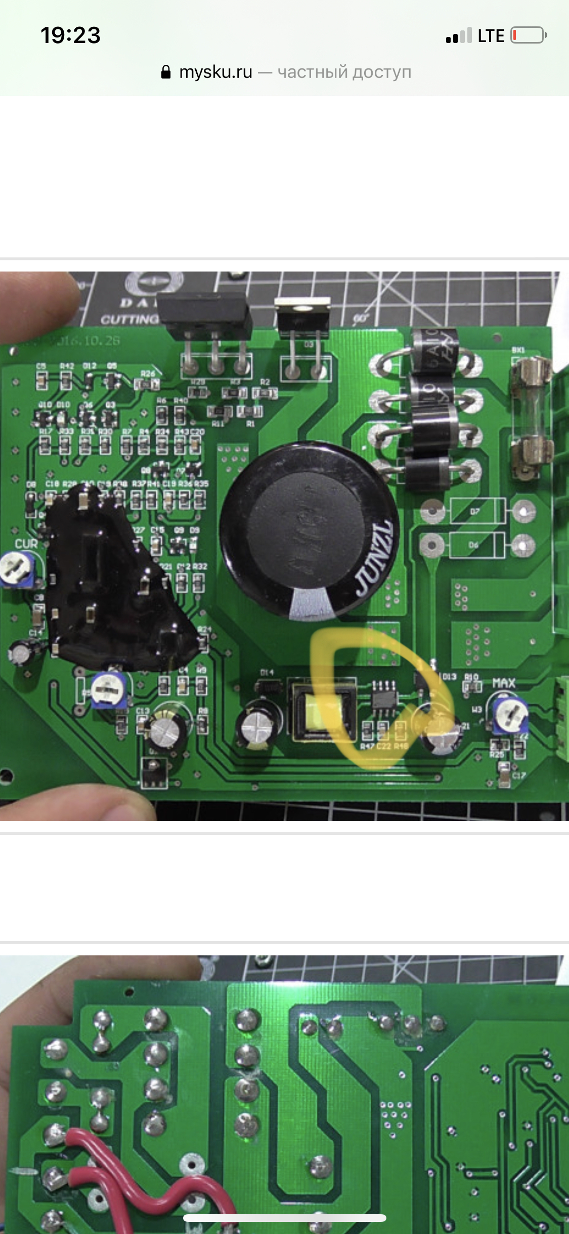

Есть такой блок питанИя от шпинделя 500w 100v 6a, вчера работал и что то щёлкнуло и перестал крутится , разобрал блок и увидел дырку в детали маркировку не видно

Китайцы во всех этих блоках маркировку микросхем сдирают.

Можете смело выкидывать. Щелкнуло наверняка не просто так - там еще есть залитая часть где тоже наверняка что-то выгорело. Ну и шумят эти БП довольно сильно.

Обсуждалось не раз, какие плохие эти бп и кто как переходит на другие бп (из первых вспомнил 2 бп по 48 вольт, подключены последовательно) , по хорошему переходи на бк или нормальные шпинделя ( да, дороже, но и лучше). Хотя, знаю по себе, простые для старта, очень даже, норм
