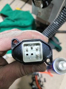

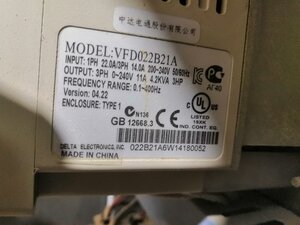

Здравствуйте.
Подскажите на что наименее безболезненно поменять шпиндель (GMT24/2.20tmp)
qGshiOFz0aw.jpg (1205 просмотров) <a class='original' href='./download/file.php?id=193429&sid=34dc86c2b2a6a2c366756a46baeba250&mode=view' target=_blank>Загрузить оригинал (371.83 КБ)</a>
0ym0jgfQ5BA.jpg (1205 просмотров) <a class='original' href='./download/file.php?id=193424&sid=34dc86c2b2a6a2c366756a46baeba250&mode=view' target=_blank>Загрузить оригинал (211.42 КБ)</a>
iHmmqM0ZSSM.jpg (1205 просмотров) <a class='original' href='./download/file.php?id=193426&sid=34dc86c2b2a6a2c366756a46baeba250&mode=view' target=_blank>Загрузить оригинал (232.46 КБ)</a>
mnahU2nrXBo.jpg (1205 просмотров) <a class='original' href='./download/file.php?id=193427&sid=34dc86c2b2a6a2c366756a46baeba250&mode=view' target=_blank>Загрузить оригинал (365.69 КБ)</a>
W5eqdBo9c_M.jpg (1205 просмотров) <a class='original' href='./download/file.php?id=193428&sid=34dc86c2b2a6a2c366756a46baeba250&mode=view' target=_blank>Загрузить оригинал (366.95 КБ)</a>
Например : https://aliexpress.ru/item/100500182164 ... 7825616738 Подойдет? И нужно ли потом перенастраивать контроллер?
Спасибо.

Можно! характеристики одинаковые, частотник перенастраивать не придется. ну разве что разъем шпинделя возможно заменить надо будет, его плохо видно...
