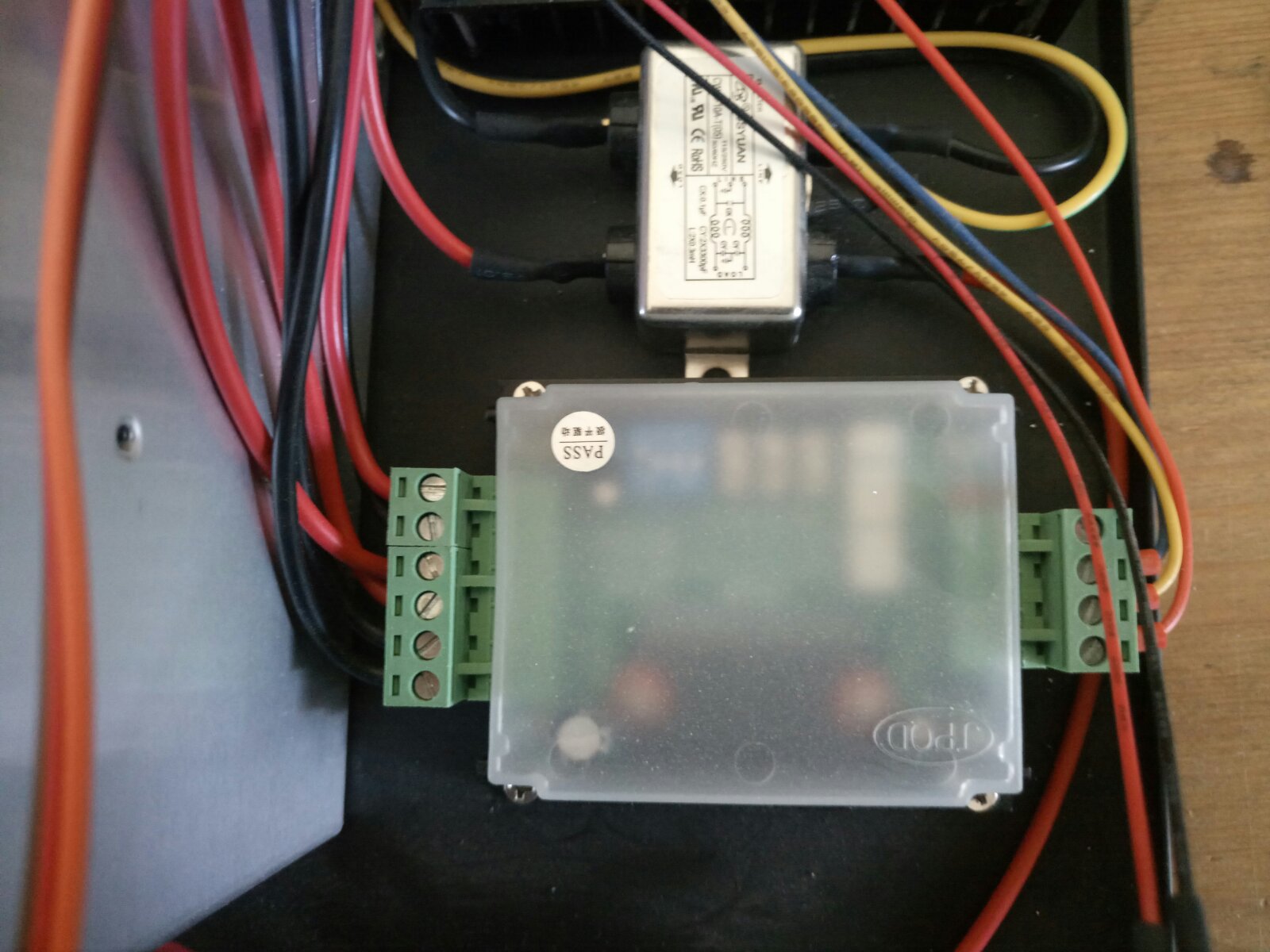

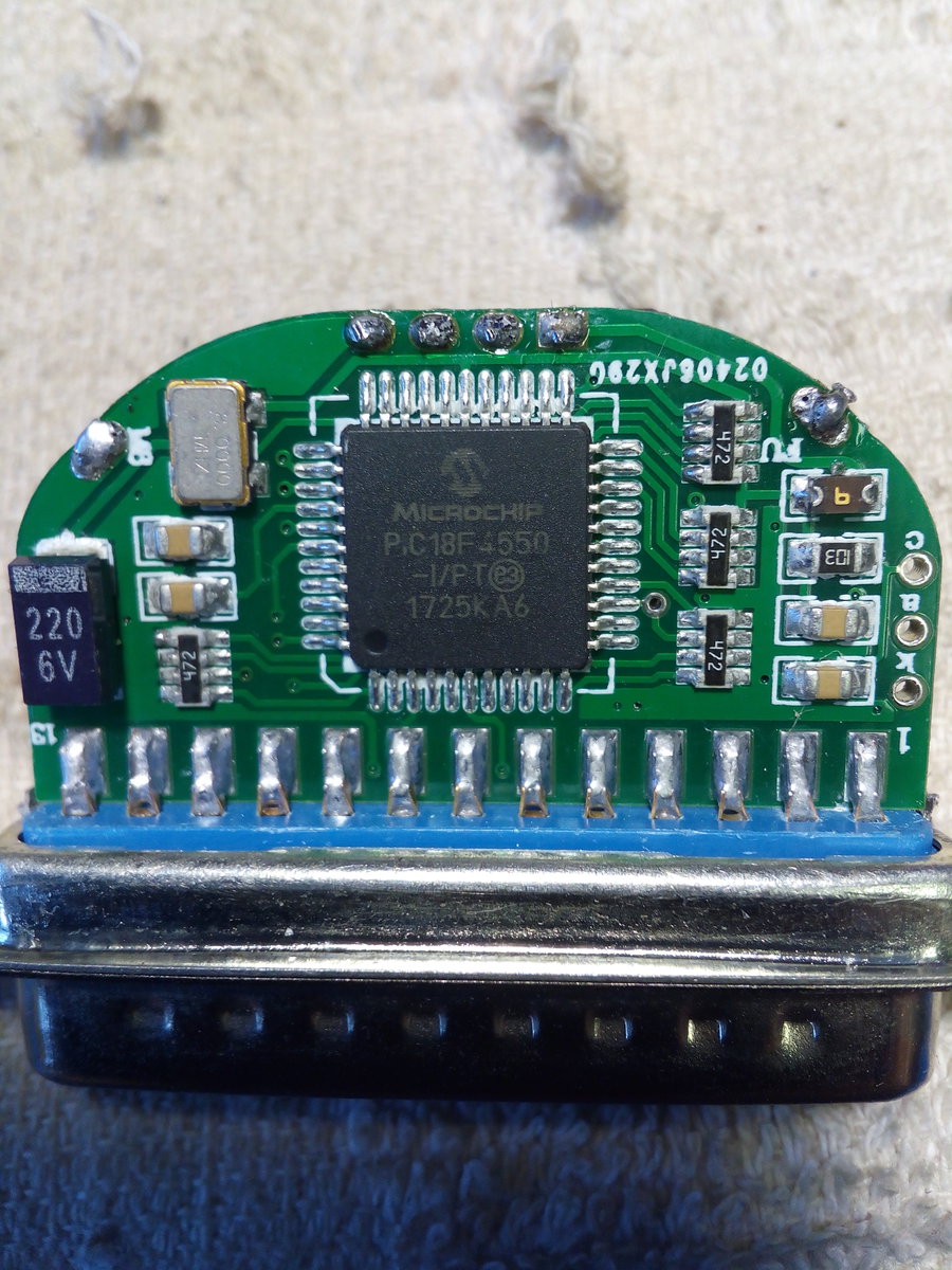

SMERSH писал(а): ↑ подключение контроллера к ноутбуку через заводской переходник LPT/USB
Если сказать точнее, то сам кабель и является контроллером с чипом и прошивкой, а плата в коробочке - ЛПТ развязка и драйвера.

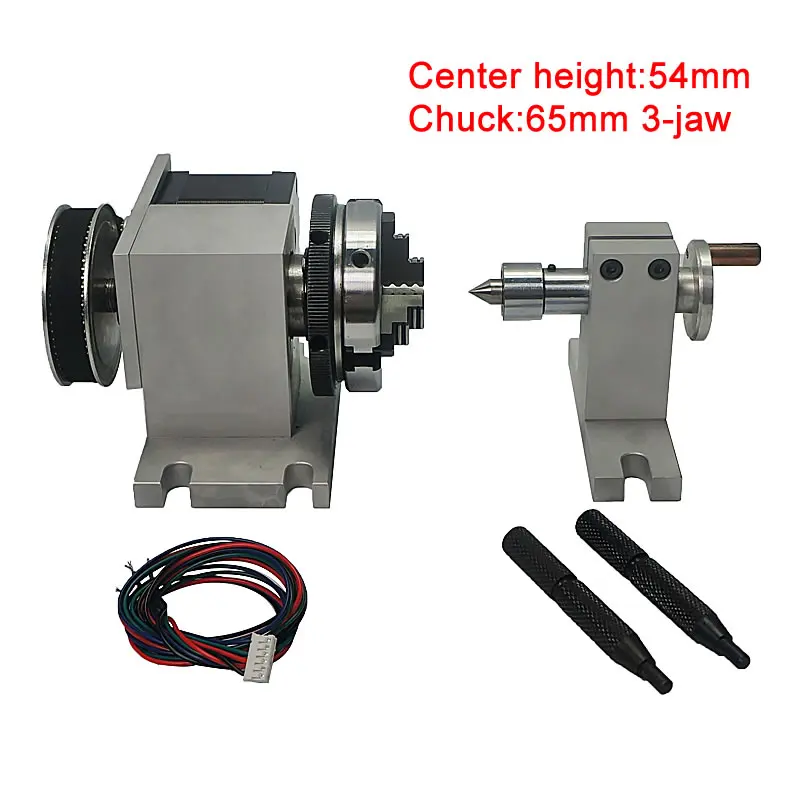

Коллеги, есть в теме, кто силен в подключении и настройке 4-й оси? (доп из Китая - самая простенькая - модель K-50)
Вот такая
Собственно вопросы следующие:
1 - как подключить? (блок с драйверами имеет доп выход на 4-ю ось, но весь станок собран на заводе на движках NEMA-23 - а на китайской 4-ой оси что-то более мелкое стоит - скорее всего NEMA-17)
Блок вот такой
* подключение вообще возможно к штатному четырех контактному разъему "A"? Или нужно что-то мудрить?
2 - если подключение возможно, то как правильно откалибровать эту китайскую 4-ю ось?
Kachik
Сообщения: 1292
Репутация: 308
Re: CNC 3040 Z-DQ
Сообщение Kachik »

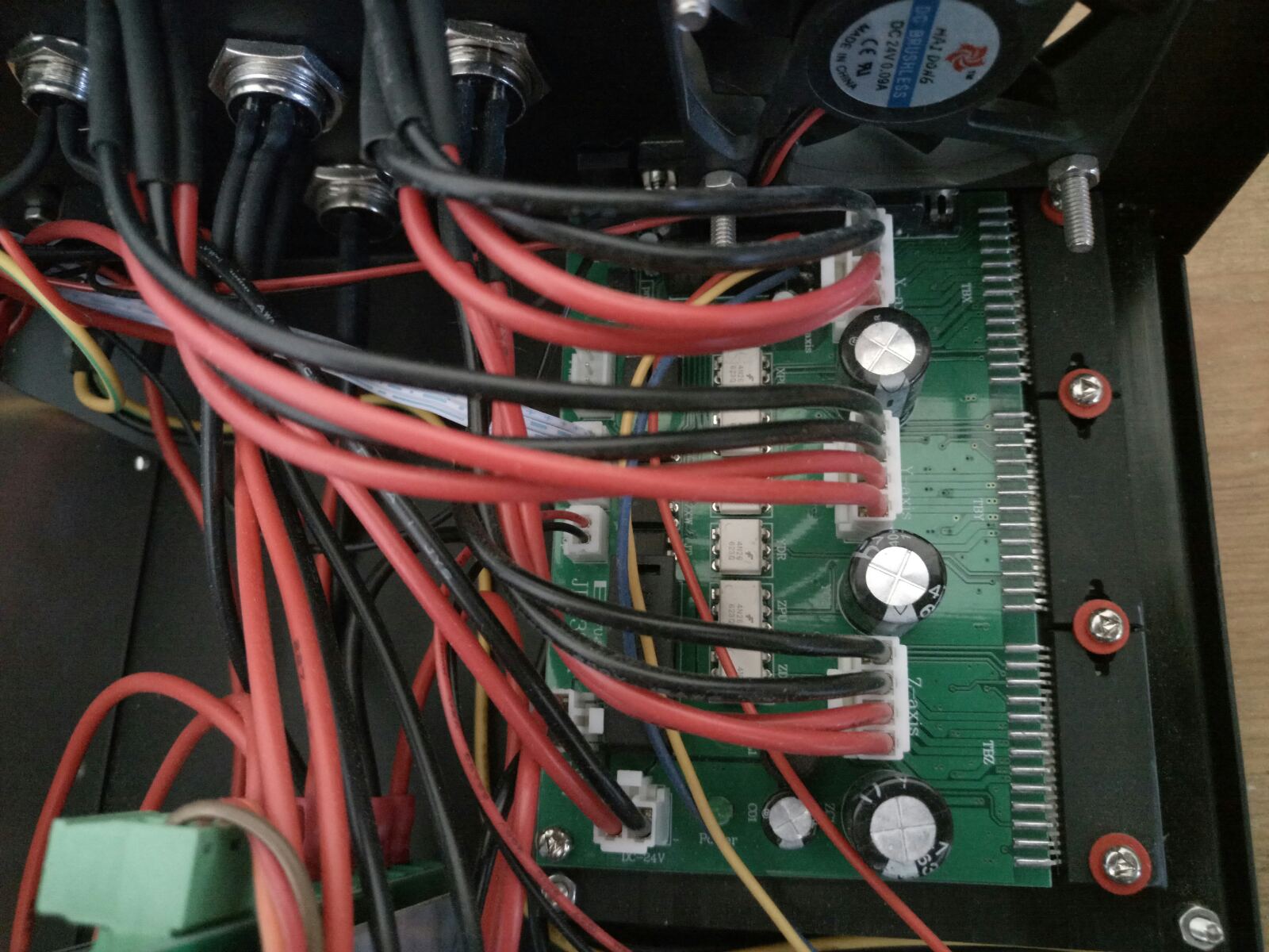

SMERSH писал(а): ↑ подключение вообще возможно к штатному четырех контактному разъему "A"? Или нужно что-то мудрить?
надо открыть коробочку и посмотреть что и к чему вообще подключено...

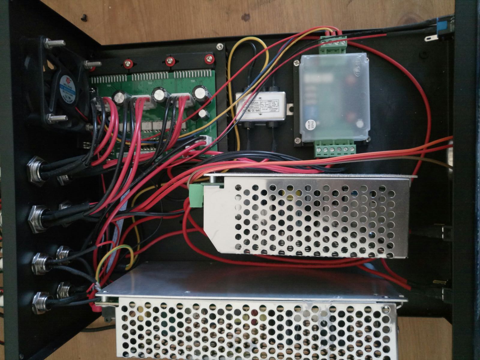

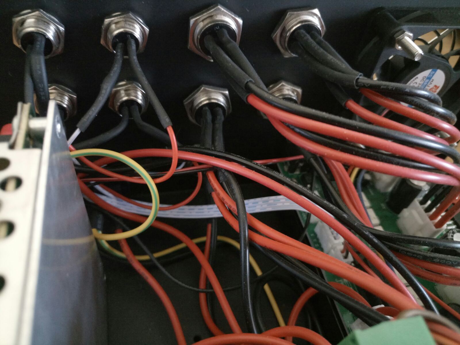

Kachik писал(а): ↑21 май 2021, 23:28
Вот содержимое коробочки - разъем оси "А" - 4-й оси подключен точно.
cnc1.jpg (3926 просмотров) <a class='original' href='./download/file.php?id=195577&mode=view' target=_blank>Загрузить оригинал (259.78 КБ)</a>
cnc2.jpg (3926 просмотров) <a class='original' href='./download/file.php?id=195578&mode=view' target=_blank>Загрузить оригинал (206.05 КБ)</a>
cnc3.jpg (3926 просмотров) <a class='original' href='./download/file.php?id=195579&mode=view' target=_blank>Загрузить оригинал (214.87 КБ)</a>
cnc4.jpg (3926 просмотров) <a class='original' href='./download/file.php?id=195580&mode=view' target=_blank>Загрузить оригинал (239.4 КБ)</a>

Тогда - можно подключать, аналогично моторам на других осях. Как правило неправильное подключение ШД не приводит к печальным последствиям, но лучше посмотреть схему подключения и сделать сразу правильно.

Kachik писал(а): ↑22 май 2021, 12:50 Тогда - можно подключать, аналогично моторам на других осях. Как правило неправильное подключение ШД не приводит к печальным последствиям, но лучше посмотреть схему подключения и сделать сразу правильно.
Вопрос китайцу про цвета и распиновку разъема двигателя я уже задал. Жду ответ и, по аналогии буду подключать этот более мелкий.
Меня интересует вопрос - NEMA 23 и 17 по питанию и управлению одинаковые или есть варианты? (по моще понятно - 23 мощнее 17 - но это поворотка - для меня вообще не критично) Главное с питанием и управлением не накосячить изначально.
А про калибровку не подскажите?
Сообщения: 3310
Re: CNC 3040 Z-DQ
SMERSH писал(а): ↑ Главное с питанием и управлением не накосячить изначально.
Там и не получится накосячить. Из драйвера (полупрозрачная коробочка) выходят две пары сигналов (два красных, два черных). Возьмите тестер прозвоните и найдите у моторчика две обмотки и подключайте к одной обмотке два красных от драйвера, к другой два черных. У драйвера можно снять крыжку и посмотреть, может там будет переключатель тока, можно для 17 Немы чуть его уменьшить. Если вращается не в ту сторону - поменяйте местами два красных (либо два черных) провода.
SMERSH писал(а): ↑ А про калибровку не подскажите?
У самого двигателя 200 импульсов на оборот, учитываем коэф.редукции ремня (допустим =5, тогда получим уже 1000 импульсов на оборот, на 360 градусов). В программе в меню выставьте 1000/360 импульсов на градус и проверяйте на сколько провернется ваш патрон при запуске в проге А=360. Допустим на четверть оборота, значит ваш драйвер имеет 1/4 делитель, поэтому в проге выставите 1000/360х4 импульсов на градус.
