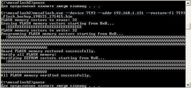

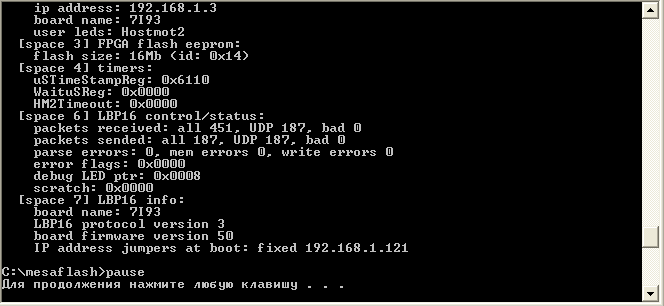

Проверил собранную прошивку на своей плате, версия специально изменена на 50, чтобы убедится что это действительно новая прошивка:
Прошивка работает нормально, во всяком случае плата нормально перепрошилась обратно(полное восстановление из бэкапа):
