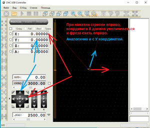

Добрый день!
При изготовлении печатных плат возникла следующая проблема: программа CNC USB Controller зеркалит управляющую программу. УП создаю в Gerber2GCode, слои в ней выбираю правильно. Но на выходе получаю отзеркаленное изображение.
Подскажите, что поправить в настройках программы?

serega23_07 писал(а): ↑ Но на выходе получаю отзеркаленное изображение.
Вообще то программа CNC USB Controller сама ничего не зеркалит, какой Гкод ей дали, то и отобразила. Думаю все-таки, что Gerber2GCode у вас на выходе зеркалит. Я платы делаю в Sprint Layout, и гербер файлы сразу в прогу загружаю. Для проверки загрузите свой гербер файл сразу в программу без посредника в лице Gerber2GCode ;) .

xvovanx писал(а): ↑ Вообще то программа CNC USB Controller сама ничего не зеркалит, какой Гкод ей дали, то и отобразила
В окне программы отображается правильное изображение, а на выходе уже отзеркалено.
Проверял после Gerber2Gcode в программе NCCorrector - все отображается верно.
Сообщения: 3310
Re: Работа с программой CNC USB Controller (от cnc-planet)
serega23_07 писал(а): ↑ В окне программы отображается правильное изображение, а на выходе уже отзеркалено
У вас моторы в правильную сторону ездят, судя по координатам и стрелочкам? Может быть в этом проблема, неправильно настроен станок? Если движения осей неправильные, то в меню настроек программы есть галочки смены направления движения осей.

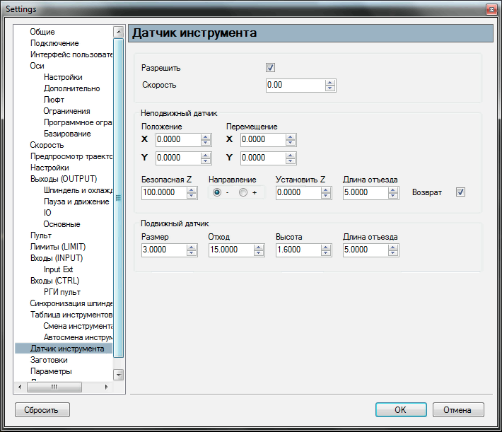

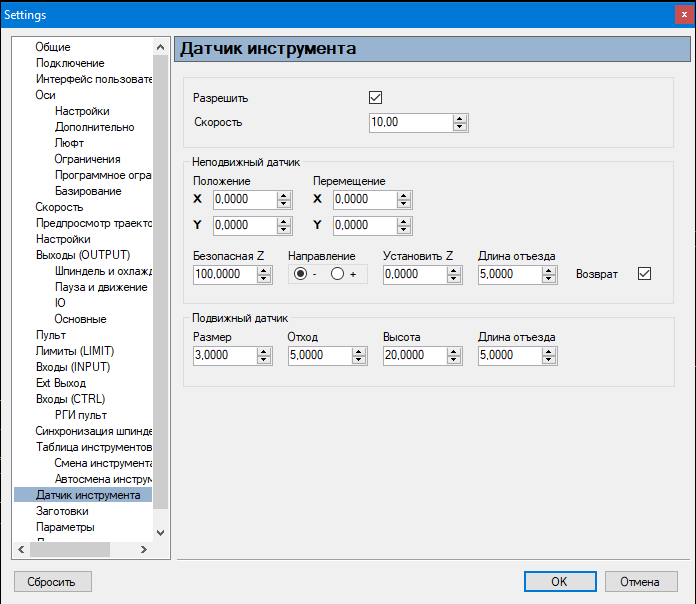

Подскажите друзья, куда копать?. Прислали китайцы станок 30х40, поставил CNC USB controller.
Беда такая: концевики по Х отрабатывают и слева и справа, по У тоже все нормально. По Z при перемещении шпинделя вверх концевик отрабатывает, а в низ нет. Хотя при нажатии рукой на микрик в программе окошко Z подсвечивается красным, то есть сигнал то с датчика в программу поступает. Соответственно на могу выставить и высоту инструмента. При касании фрезой датчика высоты движение вниз продолжается, но сигнал касания в программе фиксируется красным цветом в оси Z.
Контроллер стоит JP-382A.
Галки в программе для шести датчиков включены и + и -. В другой закладке поставил галку "Использовать как сингл датчик", в противном случае концевики путаю оси.
И что посоветуете?

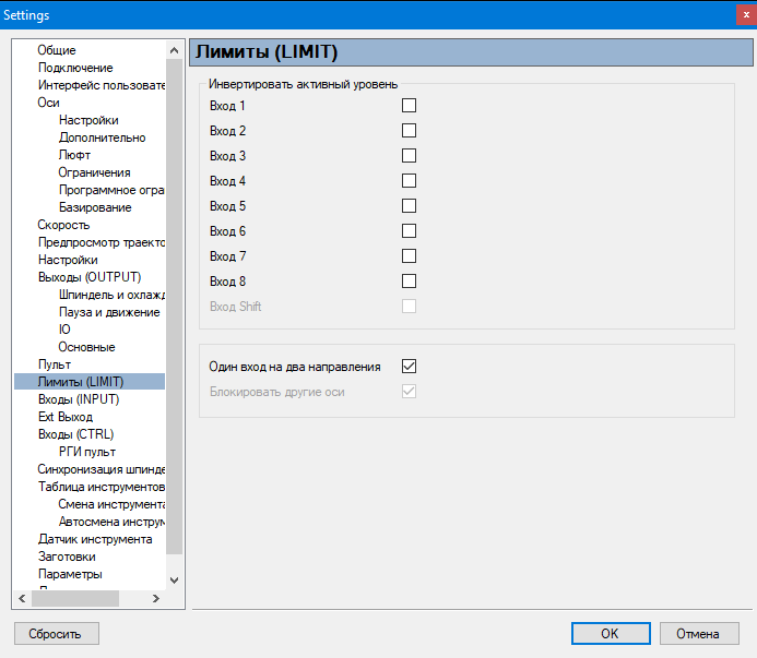

xvovanx писал(а): ↑10 апр 2021, 13:01
3dpoint писал(а): ↑ сигнал касания в программе фиксируется красным цветом в оси Z.
Значит программа видит корректно станок.
В меню в вкладке датчик инструмента галочка стоит? Да, галка стоит
3dpoint писал(а): ↑ в противном случае концевики путаю оси.
Вот про этот момент поподробнее. Это как? Концевики как подключены- каждый отдельно или по два последовательно? Координаты меняются правильно - при движении вверх увеличиваются, вниз уменьшаются?
Да, галка стоит
Концевики совмещенные, на каждой оси по два.
Пример:
Двигаем портал по Х (в право или лево) с клавы стрелками ------- нажимаем рукой любой концевик на оси Х ------ портал останавливается.
Двигаем портал по У (в перед или назад) с клавы стрелками ------- нажимаем рукой любой концевик на оси У ------ портал останавливается.
ВНИМАНИЕ!!!!
Двигаем портал ВВЕРХ по Z с клавы стрелками ------- нажимаем рукой любой концевик на оси Z ------ портал останавливается.
Двигаем портал ВНИЗ по Z с клавы стрелками ------- нажимаем рукой любой концевик на оси Z ------ ПОРТАЛ ПРОДОЛЖАЕТ ДВИЖЕНИЕ.
При всех этих манипуляциях в программе соответствующие окошки осей подсвечиваются красным, при нажатии рукой на соответствующий концевик на оси.
Так как ось Z при движении вниз игнорирует концевики, соответственно игнорирует и датчик инструмента (хотя замыкая датчик вручную при движении вниз, окно Z в программе подсвечивает красным - но останова нет).
Теперь про окно:
Если галку не поставить "Один вход на два направления", то срабатывание концевиков выглядит следующим образом:
Нажимаем концевики Х ---- подсветка в программе красным оси Х
Нажимаем концевики У ---- подсветка в программе фиолетовым оси Х :wtf:
Нажимаем концевики Z ---- подсветка в программе красным оси У :wtf:
Вот такая закавыка. Что делать с осью Z ?

3dpoint писал(а): ↑09 апр 2021, 18:01 Подскажите друзья, куда копать?. ...По Z при перемещении шпинделя вверх концевик отрабатывает, а в низ нет. Хотя при нажатии рукой на микрик в программе окошко Z подсвечивается красным, то есть сигнал то с датчика в программу поступает...
Сделайте простое - возьмите тестер и прозвоните не просто микрик, а и проводку этого микрика. (возможно, в самом нижнем положении проводка просто теряет контакт в месте паки - или непропай или провод отвалился, а под термоусадкой Вы этого просто не видите - у меня такое было по оси Y - левый микрик так дурил - перепаял и все стало как положено работать)

3dpoint писал(а): ↑11 апр 2021, 13:27 SMERSH большое спасибо за прогу. Вчера как раз подготовил второй комп под это дело, поставил Windows 7 -32бита (может надо было ХР ставить?)
В том то и беда что все концевики программа видет, при нажатии рукой любого концевика программа на мониторе реагирует красным цветом в соответствующем окошке оси.
Я не просто так описал дефект пайки, который я исправлял! Концевик у меня так же работал при чуть поднятой оси (контакт появлялся). Но, стоило опустить ось и все - концевик переставал работать - я уж грешным делом на мистику подумал... пока не срезал термоусадку и не увидел оторванные провода. Перепаял и проблема тут же ушла.
