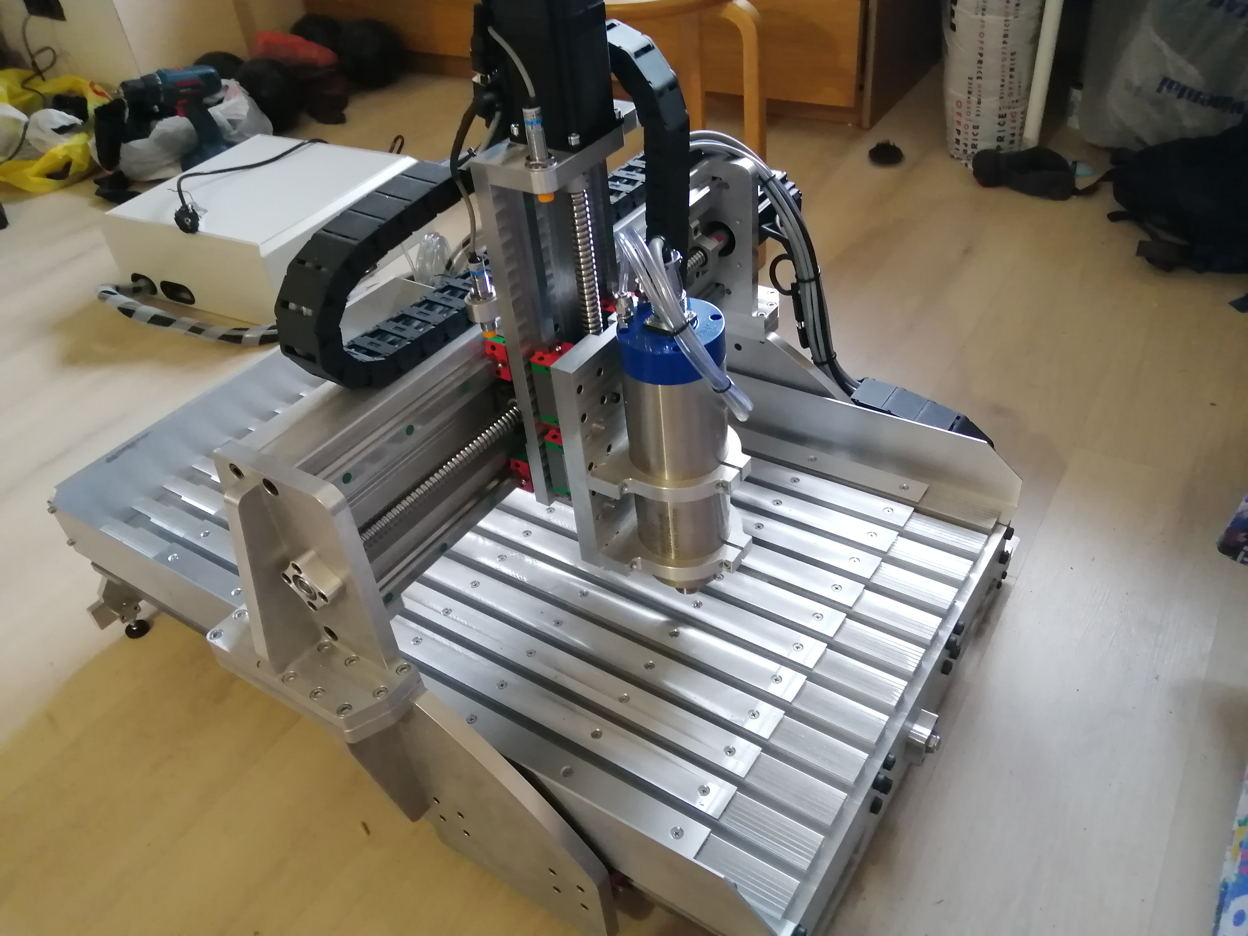

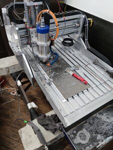

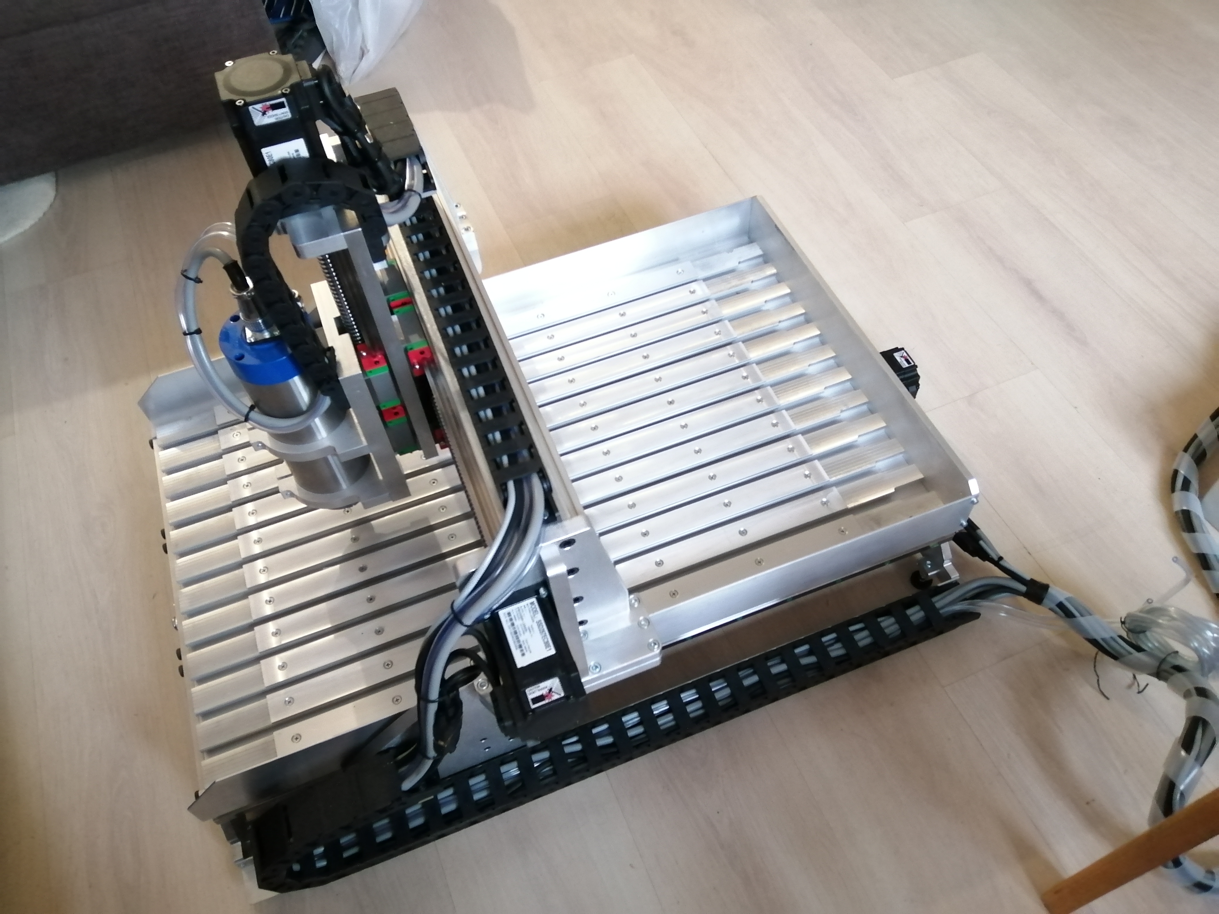

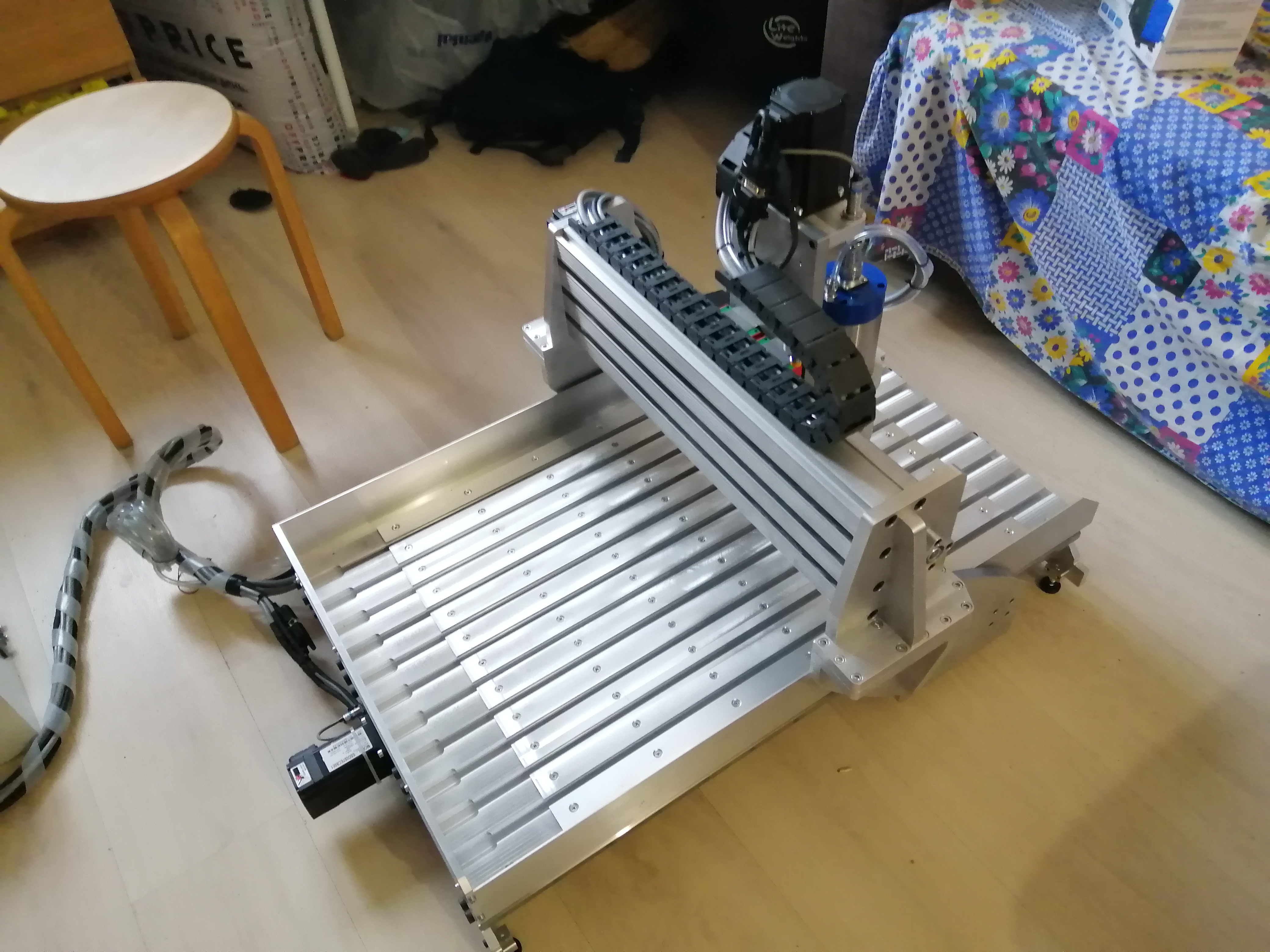

Всем привет!
Наиль станок пришёл в целости и сохранности!
Доволен как слон! Запакован был отлично. Что нужно прикрутил, все готово.
Наиль спасибо за станок!
Ттх
А2РПТ.
2,2кв.
Шаговики с энкодэрами
Теперь буду осваивать NC студию.
1.jpg (7128 просмотров) <a class='original' href='./download/file.php?id=187370&mode=view' target=_blank>Загрузить оригинал (2.5 МБ)</a>
2.jpg (7128 просмотров) <a class='original' href='./download/file.php?id=187371&mode=view' target=_blank>Загрузить оригинал (2.7 МБ)</a>
3.jpg (7128 просмотров) <a class='original' href='./download/file.php?id=187372&mode=view' target=_blank>Загрузить оригинал (2.71 МБ)</a>

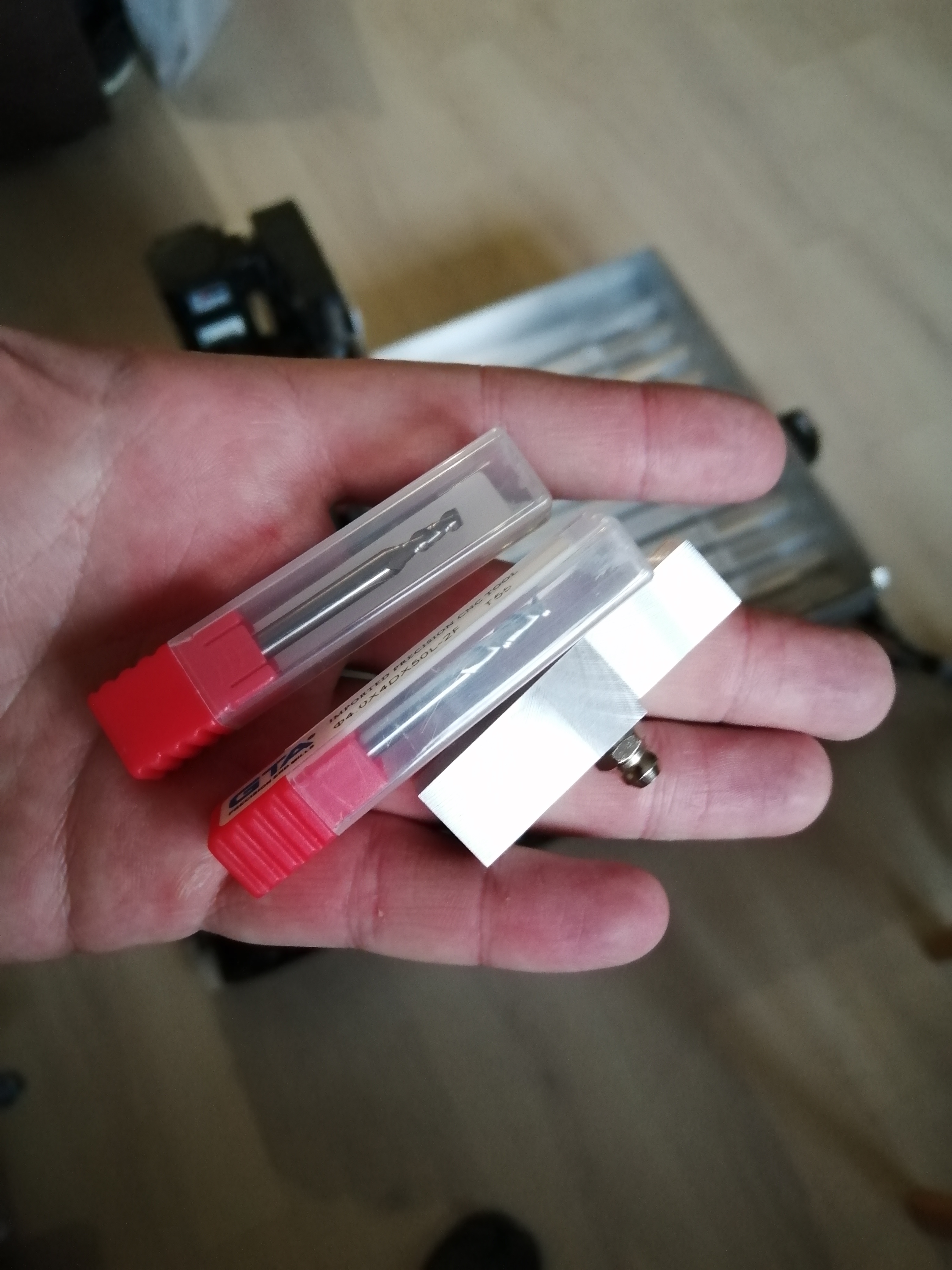

Приятный бонус! (7128 просмотров) <a class='original' href='./download/file.php?id=187373&mode=view' target=_blank>Загрузить оригинал (2.18 МБ)</a>
Приятный бонус!

Здравствуйте Валерий!
Спасибо, что поделились радостью, приятного и плодотворного пользования.
Будут вопросы, проблемы, предложения, пишите, звоните, всегда на связи.

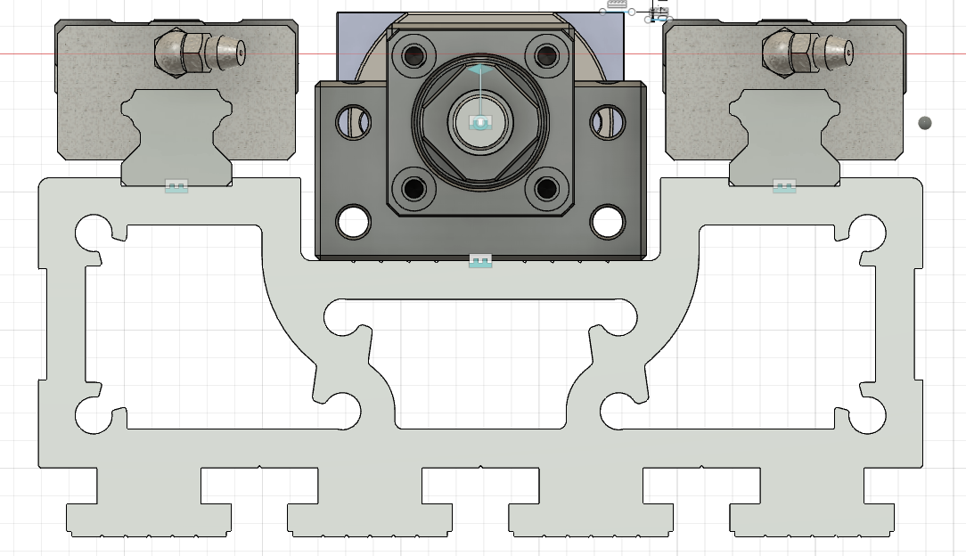

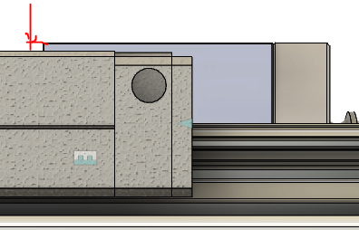

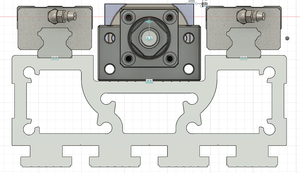

Наиль, доброго времени суток!
Подскажи пожалуйста: "жирный профиль" проектировался так, что-бы плоскости кареток и модуля крепления гайки ШВП были в одном уровне? Накидал в F360 модельку.. у меня получается разница по высоте почти 2мм. Это я не правильно сделал или так и есть на самом деле?
Если не секрет, почему заложено именно 16 ШВП, а не 20? (опорный модуль 15х по ширине 70мм, 12е- 60мм). Ведь рельсы предусмотрены 20е..
Спасибо!
Профиль Вектроник.PNG (6586 просмотров) <a class='original' href='./download/file.php?id=189636&mode=view' target=_blank>Загрузить оригинал (235.36 КБ)</a>
Профиль Вектроник 2.PNG (6586 просмотров) <a class='original' href='./download/file.php?id=189637&mode=view' target=_blank>Загрузить оригинал (84.05 КБ)</a>

Здравствуйте!
Цели не было вывести их в одну плоскость, в подвижной пластине делается выборка под гайку и выборки, чтоб проходила над опорными модулями.
При проектировании упор делал на 15 рельсы и 16 ШВП, так как для небольших станков этого более чем достаточно, под 20 рельсы заложил пазы, для возможности применения профиля в больших станках, а раз большой станок, то уже напрашивается зубчатая рейка, а не ШВП. Хотя и 20 гайку можно поставить с 15 модулями, правда немного придется фрезернуть посадочные под них, запас по "мясу" в профиле есть.

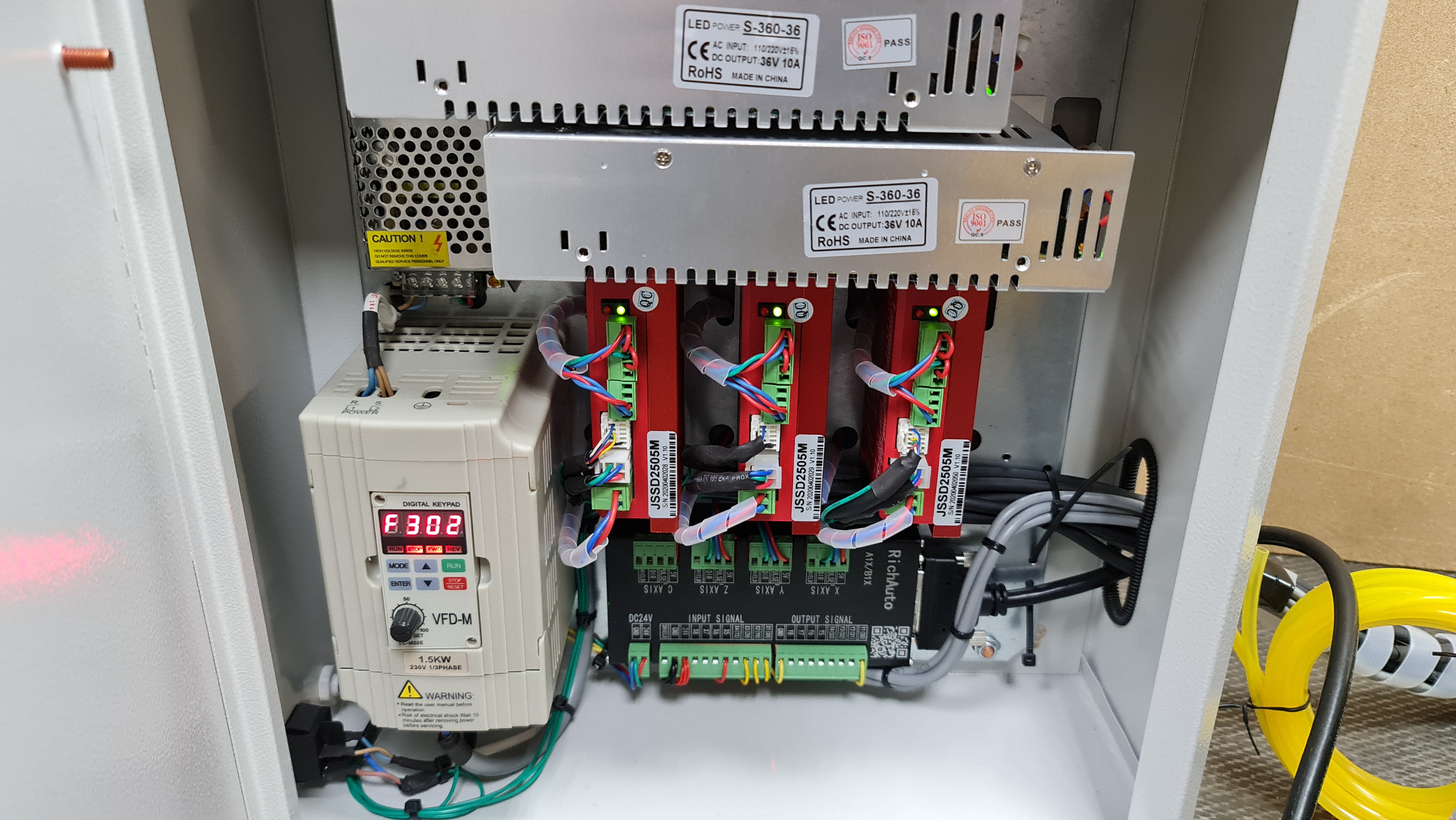

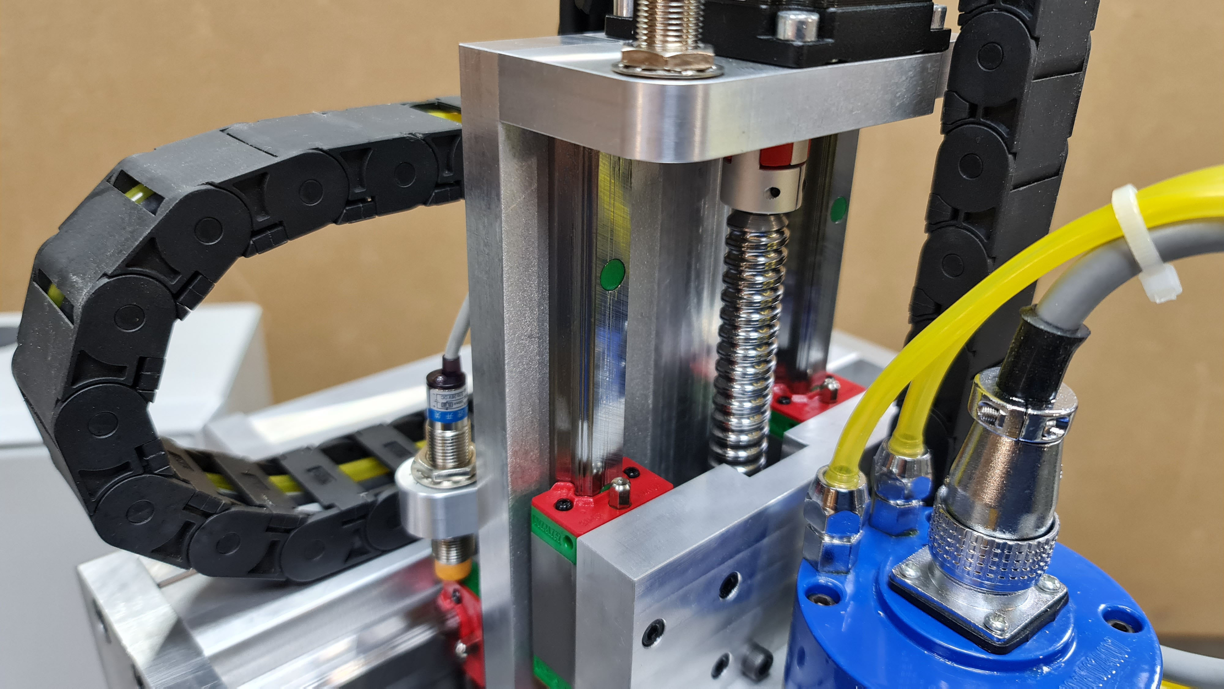

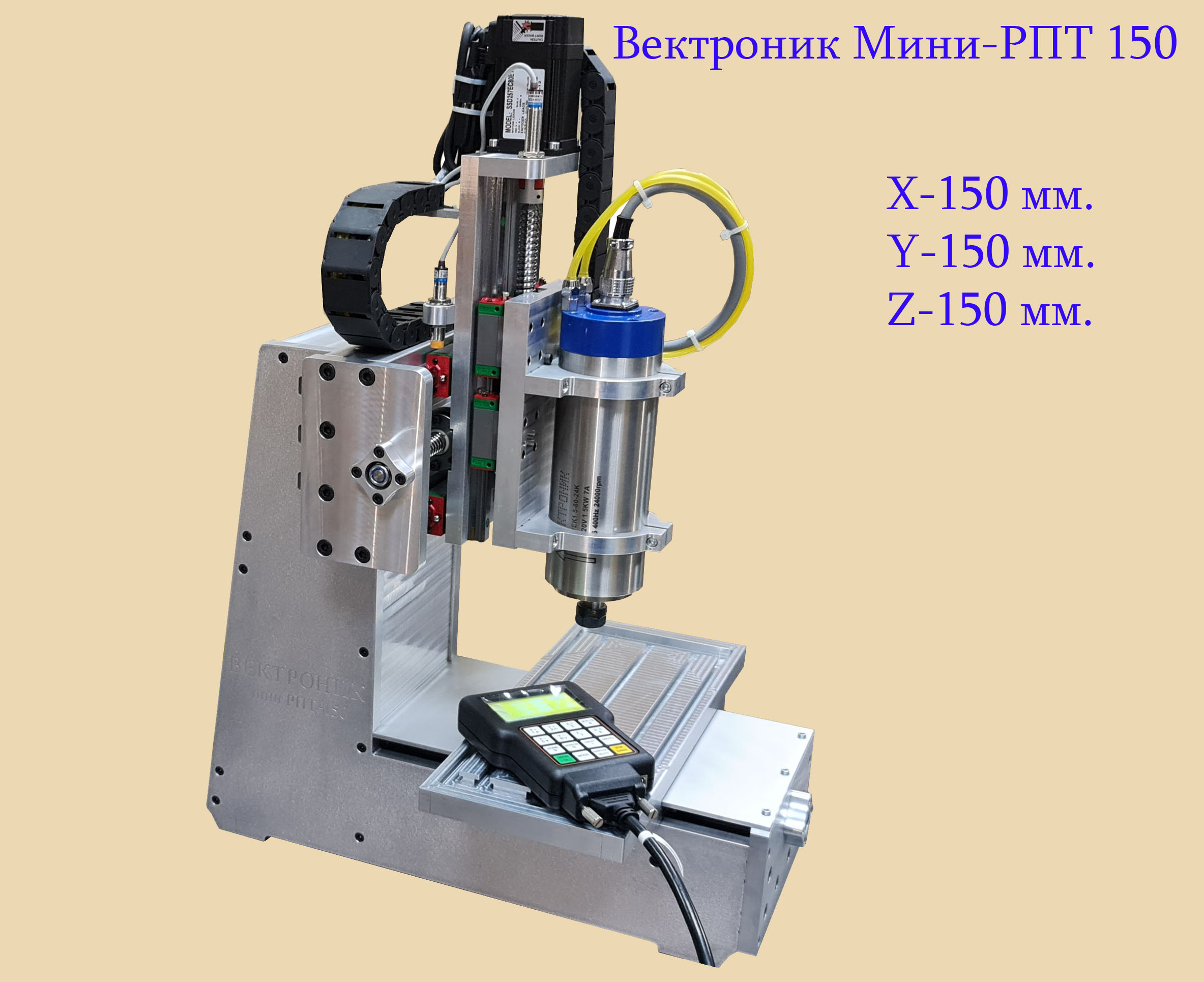

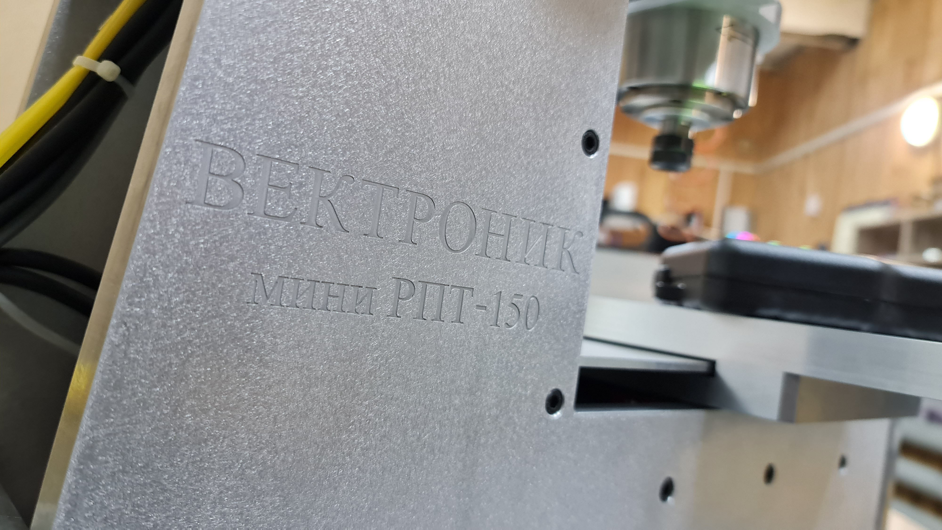

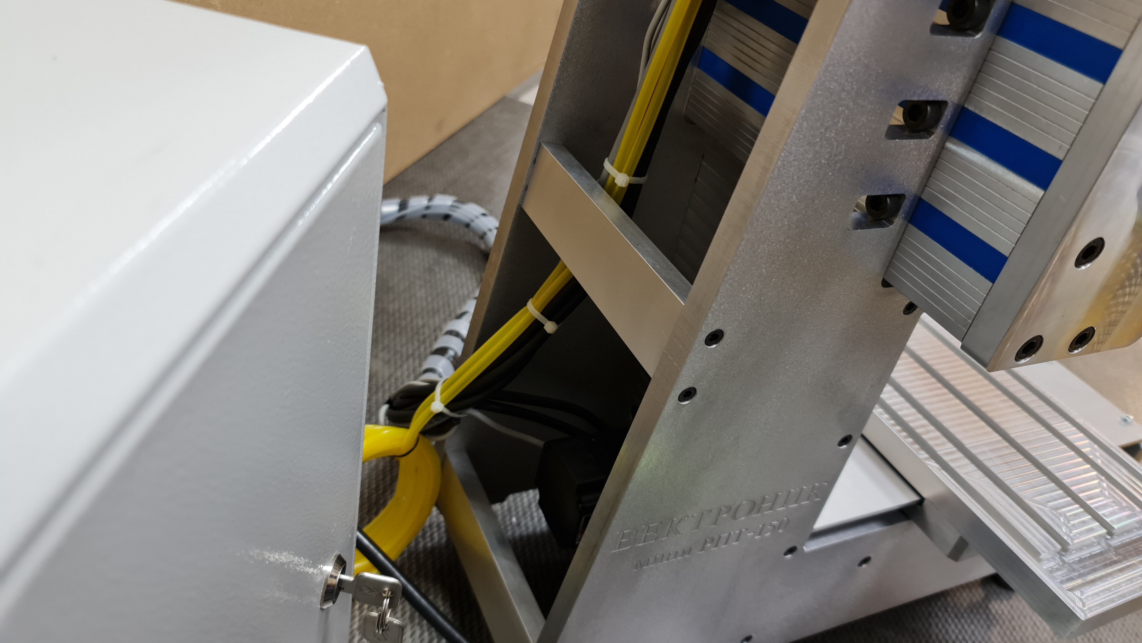

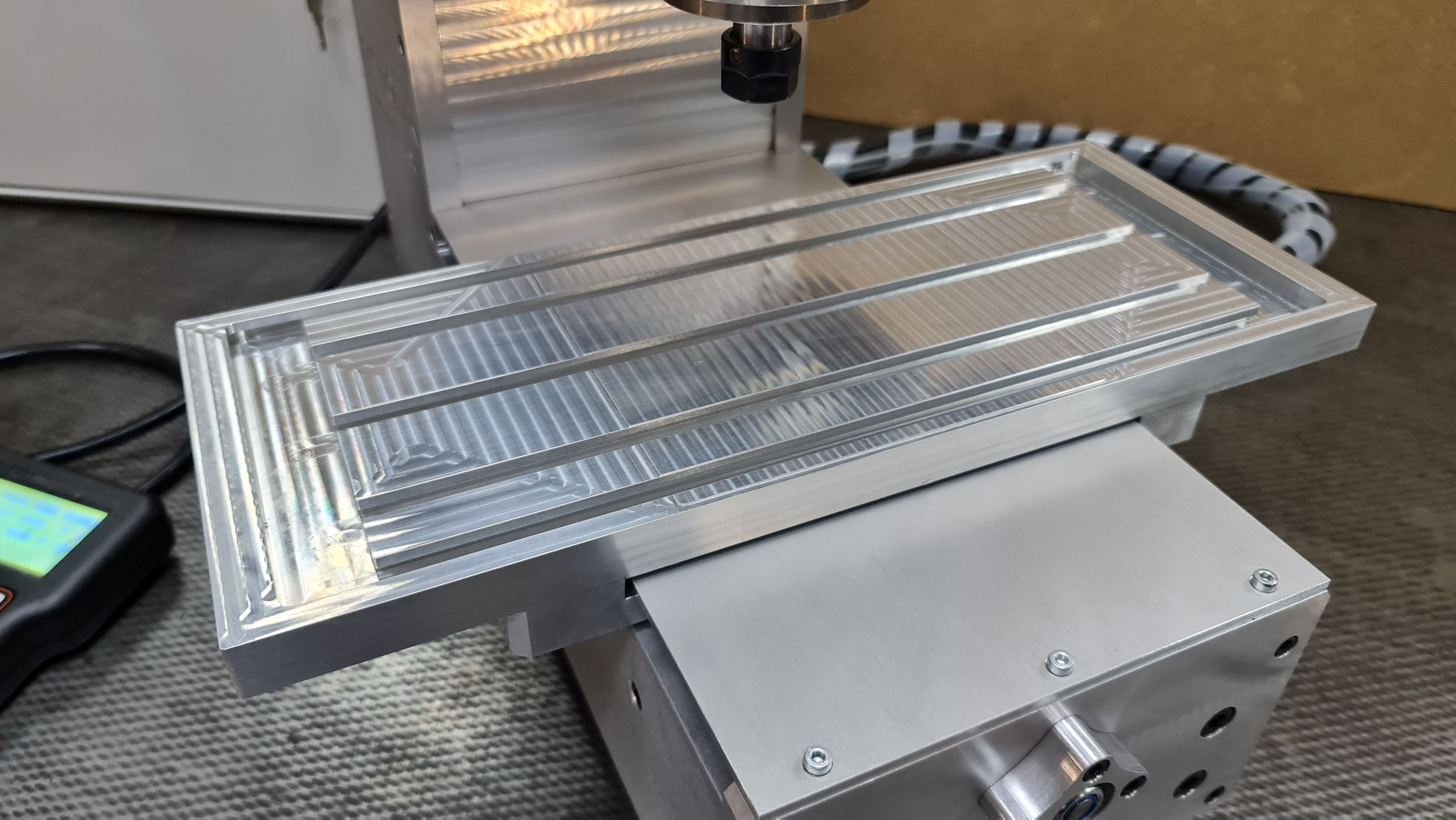

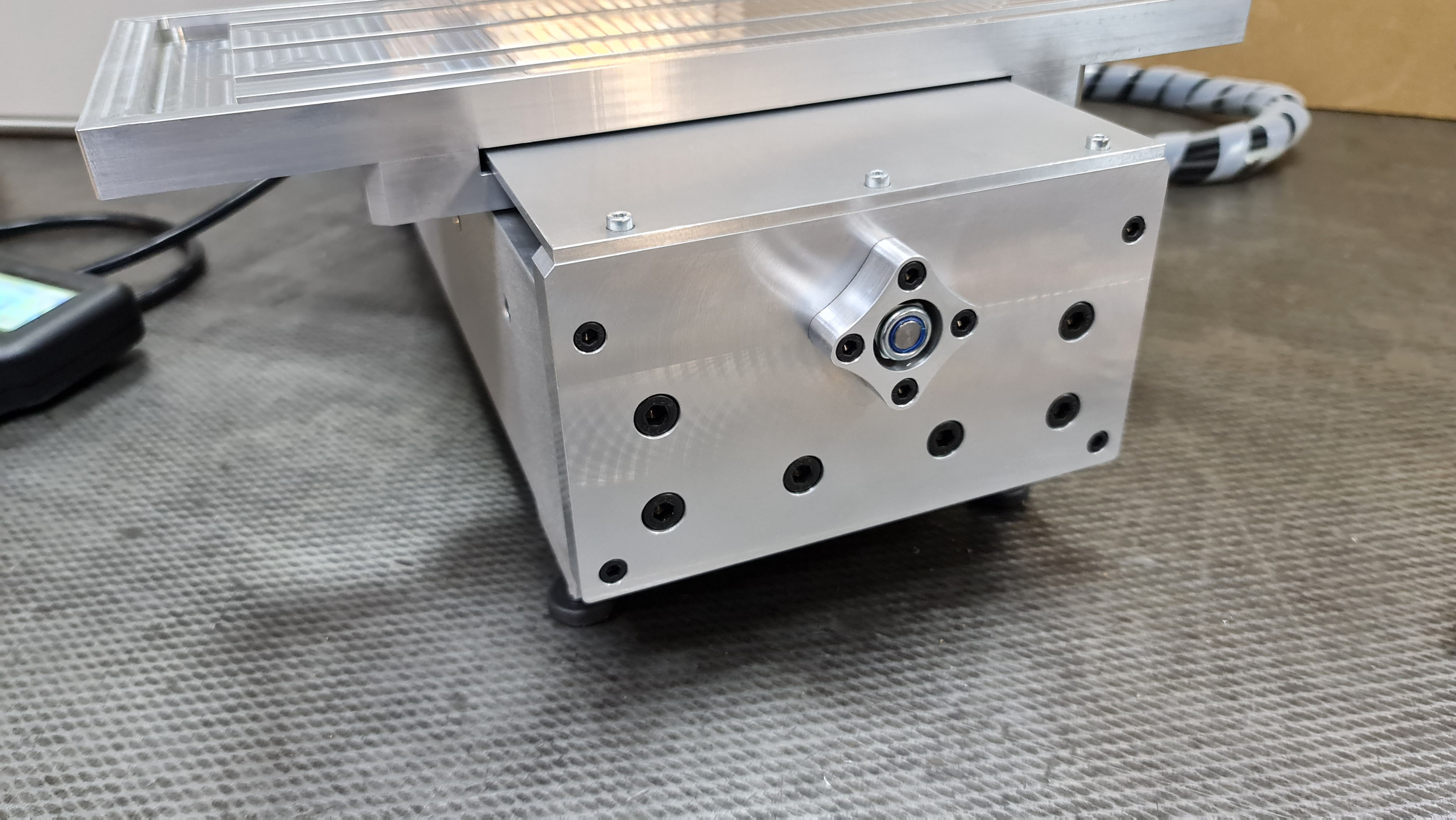

Здравствуйте Уважаемые форумчане - ЧПУшники!
Хочу представить Вашему вниманию очередную модернизацию популярных станков.
На этот раз модернизировали Мини РП 150 до РПТ, стал немного больше в размерах, крепче, тяжелее, точнее, а главное дешевле :good:
Ход по осям 150х150х150 мм.
Направляющие и каретки Hiwin типоразмера 15мм.
ШВП 1605, усиленная с 4 витками шаров.
Вес механики около 40-45 кг.
Вес с электроникой в упаковкой 75-80 кг.
Цена собранной механики 140800 р.
https://vektronik.ru/katalog/stanki/for ... w/552/1299
Мини РПТ 150.jpg (5240 просмотров) <a class='original' href='./download/file.php?id=199065&mode=view' target=_blank>Загрузить оригинал (306 КБ)</a>
Мини РПТ 150 (2).jpg (5240 просмотров) <a class='original' href='./download/file.php?id=199066&mode=view' target=_blank>Загрузить оригинал (850.75 КБ)</a>
Мини РПТ 150 (3).jpg (5240 просмотров) <a class='original' href='./download/file.php?id=199067&mode=view' target=_blank>Загрузить оригинал (2.05 МБ)</a>
Мини РПТ 150 (4).jpg (5240 просмотров) <a class='original' href='./download/file.php?id=199068&mode=view' target=_blank>Загрузить оригинал (752.67 КБ)</a>
Мини РПТ 150 (5).jpg (5240 просмотров) <a class='original' href='./download/file.php?id=199069&mode=view' target=_blank>Загрузить оригинал (827.89 КБ)</a>
