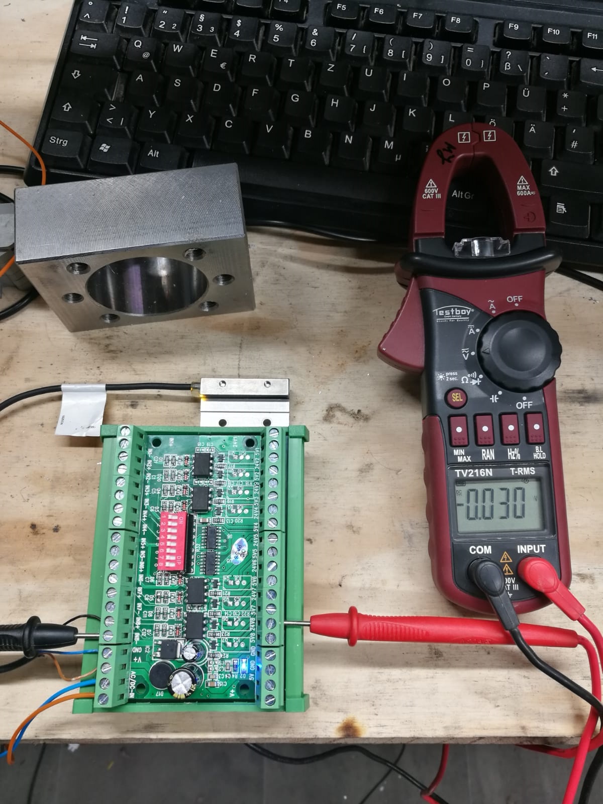

Мне нужно подключить датчики pnp на плату управления станком, которая в свою очередь поддерживает только датчики npn.
Инструкция только та картинка в первом посту.
Ссылка ну например тут
Любой вход/выход имеет 2 контакта, так почему на схеме подключен лишь один и в виде непонятного включателя? И зачем между ними измерять напряжения.
Подключения выхода должны измеряться только в низу относительно общего плюса, или общего минуса.

Если я правильно понял, то подключить я должен вот так?
И на выходе я получу переключатель, или всё таки там будет 5В?

Питание датчика ,+ и - (красный и голубой ) подключи к V+ и GND и больше не трогай ,занимайся только чёрным .

Лично меня смущает опять символ выключателя, чего он там? то просто 2 провода которые должны идти в контроллер.
Или я чего-то не понимаю.
Ну и датчик по непонятному подключили.
Неужели так сложно датчик подключить, как надо? Питание, как было до, а сигнал либо на + либо на - IN
А внизу уже мултиметром звоните, что получаете на выходе.

Так эти два провода которые идут в контроллер, как раз и работают в качестве выключателя, и на них нет напряжения если датчик npn, pnp датчик при срабатывание посылает в контроллер 24в, от чего тот может сначала задымится, потом загореться, а потом взорваться.
Если вы знаете как подключить правильно, нарисуйте на картинке что и куда подключать, и на каком выходе что мерить, и что я должен на мультиметре увидеть.

Так, а с чем народ-то спорит? Там же видно, что входы с клеммников разведены сразу на оптопары через резистор, защитный(?) диод, и "светилку" в параллели, выключатель наверное подкидывает в параллель к первому резистору ещё один для 5В. Или там как-то иначе входы сделаны?

Так Serg вчера же ещё правильно расписал подключение датчика(первый вариант идёт для PNP датчика, "1. IN- на - питания датчика, выход датчика на IN+;"), если там входы действительно(!) на оптопары сразу разведены.
Как выходы сделаны мне не понятно, плату такую я в руках не держал. Если Действительно как NPN, то для теста можно просто повесить резистор 10к от того, что обозначено как "5V level common-anode output" до выхода 5V<номер_выхода>, мерить мультиметром между 5V<номер_выхода> и "common-cathode output".

По предоставленному описанию платы я бы так подключил для теста(ну или пускай старшие товарищи поправят :pssdoff: ):
71dk+ntEpCL._SL1001_.jpg (1065 просмотров) <a class='original' href='./download/file.php?id=192669&mode=view' target=_blank>Загрузить оригинал (227.3 КБ)</a>
Если датчики на тех же 24В пашут или не нужна 100% опторазвязка, то можно плату и датчик от одного БП поднять. Ну и микропереключатель для входов в соответствии с напряжением БП2 привести.

Ураа, после миллиона комбинаций всё-таки смог найти нужную.
На первых 4 фото произведены замеры в этом направлении контакты звонятся и прибор показывает минимальное напряжение на выходе, в обратную сторону напряжение тоже показывает, но уже не звонится.
Теперь осталось понять какой пин подключить на плате управления станком к GND, а какой к сигналу, но думаю что так как на первых 4 фото, там где чёрный щуп это GND а там где красный это сигнал.

В общем вот так, всем спасибо, кто помог и пытался помочь.

Почему щупы мультиметера на разных сторонах платы?
Bioraptor
Сообщения: 448
Репутация: 68
Настоящее имя: Дима
Сообщение Bioraptor »
xenon-alien писал(а): ↑24 фев 2021, 17:34 Почему щупы мультиметера на разных сторонах платы?
Так уж устроена плата, по другому ничего не звонится.
Bioraptor писал(а): ↑ по другому ничего не звонится.
Оно вообще так не должно "звонится"!
Внизу должно именно пищать, а не измерять напряжение!
Включено, или выключен - никакого напряжения.
Возьмите обычную кнопку и прозвоните!
Ну или гляньте схему оптопары.
