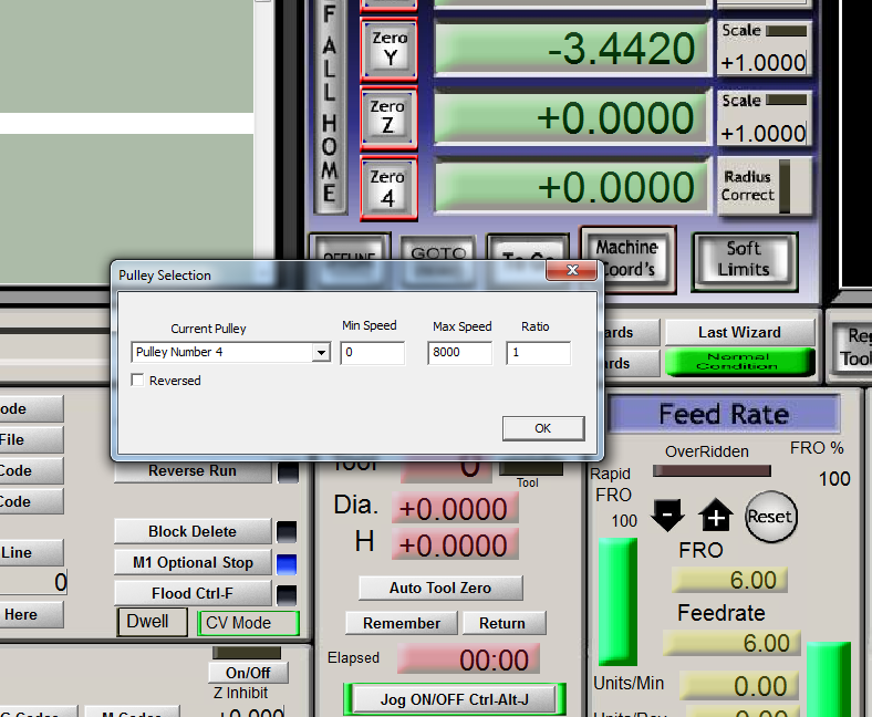

Предлагаю следующие доработки программы по работе со шпинделем:
1. Сделать систему выбора передачи. В мач3 это реализовано и очень удобно для тех у кого фрезер на базе консольника и колонника. У меня например шкивы на 4 передачи плюс пониженная через шестерни, достаточно большой диапазон выбора редукции.
2. Изменение скорости шпинделя сделать плавным и с указанием скорости изменения оборотов, а так же с учетом этого исполнения G кода(исполнение ждет отведенное время, когда шпиндель изменит обороты, опять же как в мач3, но там изменение грубое, только задержка по времени настраивается). Это опять же связано с механизмами выбора передач. Дело в том что получается большая инерционная система, и при снижении оборотов в происходит срыв магнитного поля с небольшим ударом. Вроде не страшно, но сильно неприятно, да и неправильно. Предлагаю ввести функцию изменения скорости, задаем например 500 об/сек, и управляющее напряжение согласно этого параметра меняется, а программа исполнения Жы-кода ждет

индеецпетя писал(а): ↑ 1. Сделать систему выбора передачи. В мач3 это реализовано и очень удобно для тех у кого фрезер на базе консольника и колонника. У меня например шкивы на 4 передачи плюс пониженная через шестерни, достаточно большой диапазон выбора редукции.
Не совсем понятно...к сожалению я не знаю как маче.
Управление шпинделем требует отбновление, будет добавлено плавное изменение выхода + ожидание нужных оборотов.

wldev писал(а): ↑ Не совсем понятно...к сожалению я не знаю как маче.
там есть таблица в которой заполняются максимальные и минимальные обороты для каждого шкива (передачи) что соответствует мин и макс напряжению на выходе. И при работе нужно просто выбрать соответствующий, программа сама уже пересчитывает сколько нужно подать напряжение чтобы получить требуемые обороты на шпинделе
wldev писал(а): Управление шпинделем требует отбновление, будет добавлено плавное изменение выхода + ожидание нужных оборотов
то есть это уже запланировано в работу?
2021-03-11_16-28-41.png (1674 просмотра) <a class='original' href='./download/file.php?id=193351&mode=view' target=_blank>Загрузить оригинал (150.71 КБ)</a>

плюс есть галочка реверс, это когда через понижающую коробку идет передача
2021-03-11_16-26-32.png (1674 просмотра) <a class='original' href='./download/file.php?id=193352&mode=view' target=_blank>Загрузить оригинал (218.23 КБ)</a>

wldev писал(а): ↑ Передачи меняются в ручную?
да
wldev писал(а): ↑ какой алгоритм при работе с передачами? (пример)
мой пример:
у меня на шпинделе шкивы на 4 диаметра плюс имеется пониженная через шестерню (она реверсирует вращение соответственно)
на заводском шильде указаны скорости при каждой передачи и частоте питания 50Гц (без частотника то есть)
первая 1320
вторая 2220
третья 3500
четвертая 5440
По скольку у меня есть частотник, то я регулирую частоту в пределах 0-100 Гц, соответственно получается диапазон скоростей которые мы заносим в таблицу:
первая 0 - 2640
вторая 0 - 4440
третья 0 - 7000
четвертая 0 - 10880
когда загружаешь программу понимаешь что лучше работать на оборотах близких соответственно к 50 Гц и руками переставляешь ремень на нужный шкив, затем в программе указываешь что установлен шкив такой-то.
Выбранная переда остается в программе как установленная и используется до тех пор пока ее не изменишь
