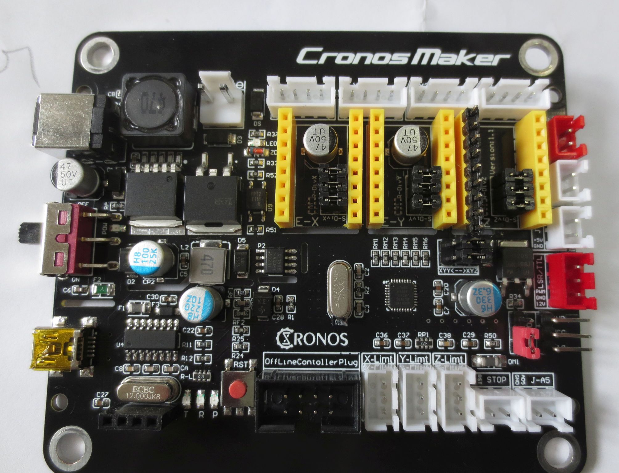

ктонибудь встречал схему платы от Cronosmaker
cny17
Сообщения: 6
Зарегистрирован: 08 июн 2019, 23:40
Сообщение cny17 »
ктонибудь встречал схему платы от Cronosmaker (работает как 0,9)? Спасибо

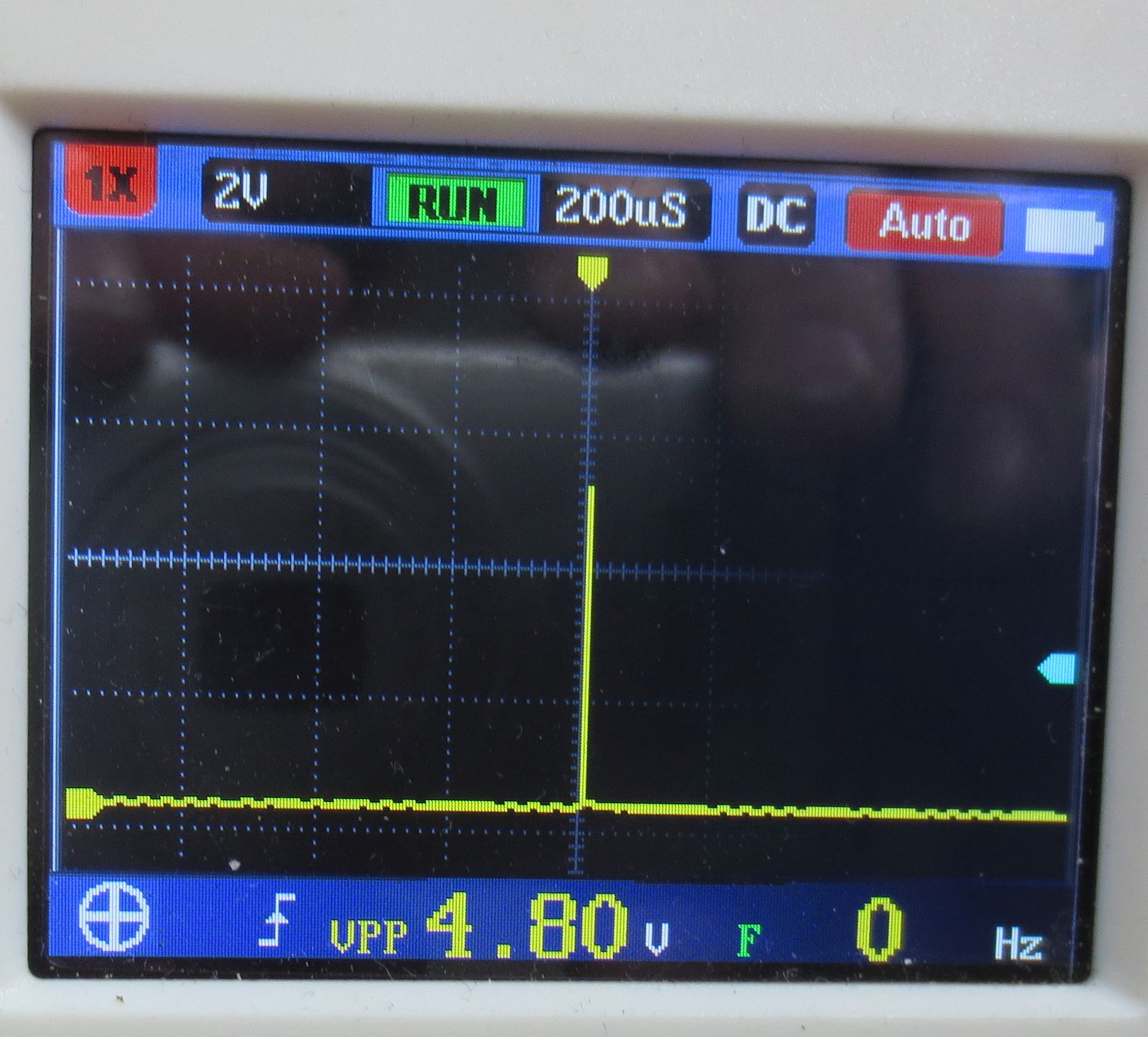

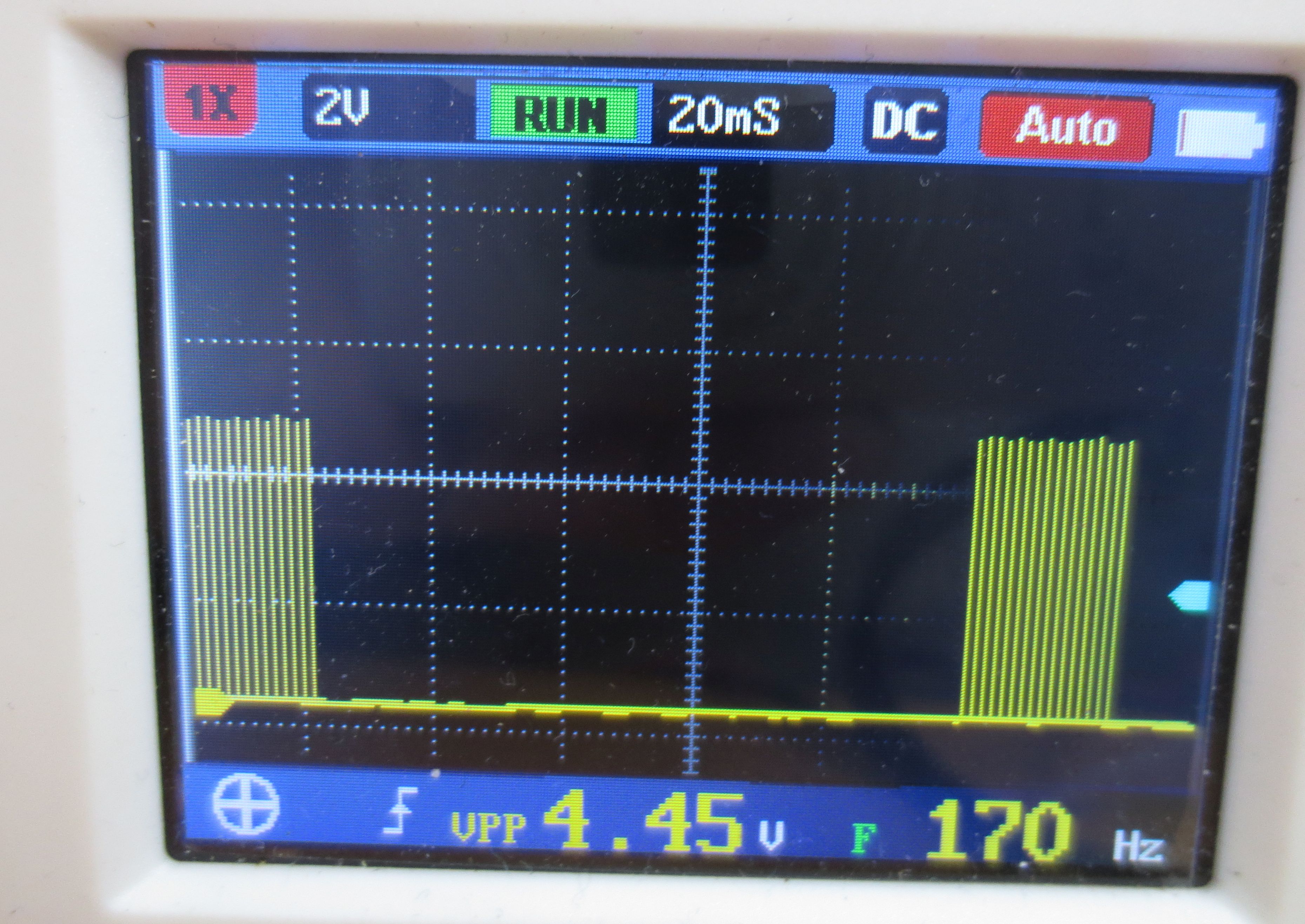

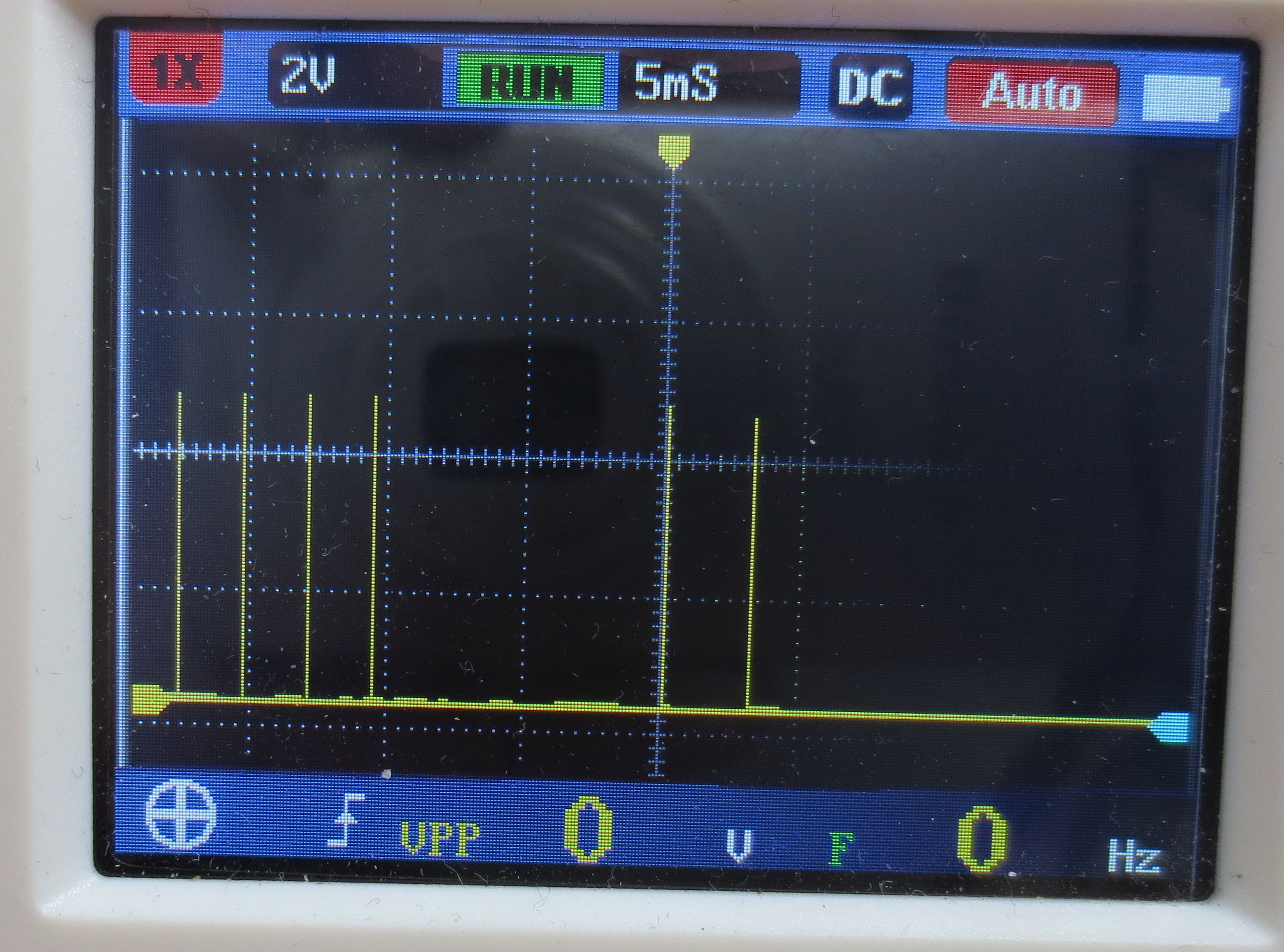

подскажите плиз странная беда случилась, с выхода одной координаты импульсы управления идут через чур редкие, драйвер движка на них не реагирует . прошивку перешил (0,9)результат не изменился,прошил через ардуиношел,может быть она флеш не инициализирует и мусор в памяти остается ,плата на фото ,осцилограммы на ногах проца при снятых фото 1 правильная работа движка ,фото2 неправильная

длительность степ-импульсов задается параметром $0 в диапазоне от 0-255мкс

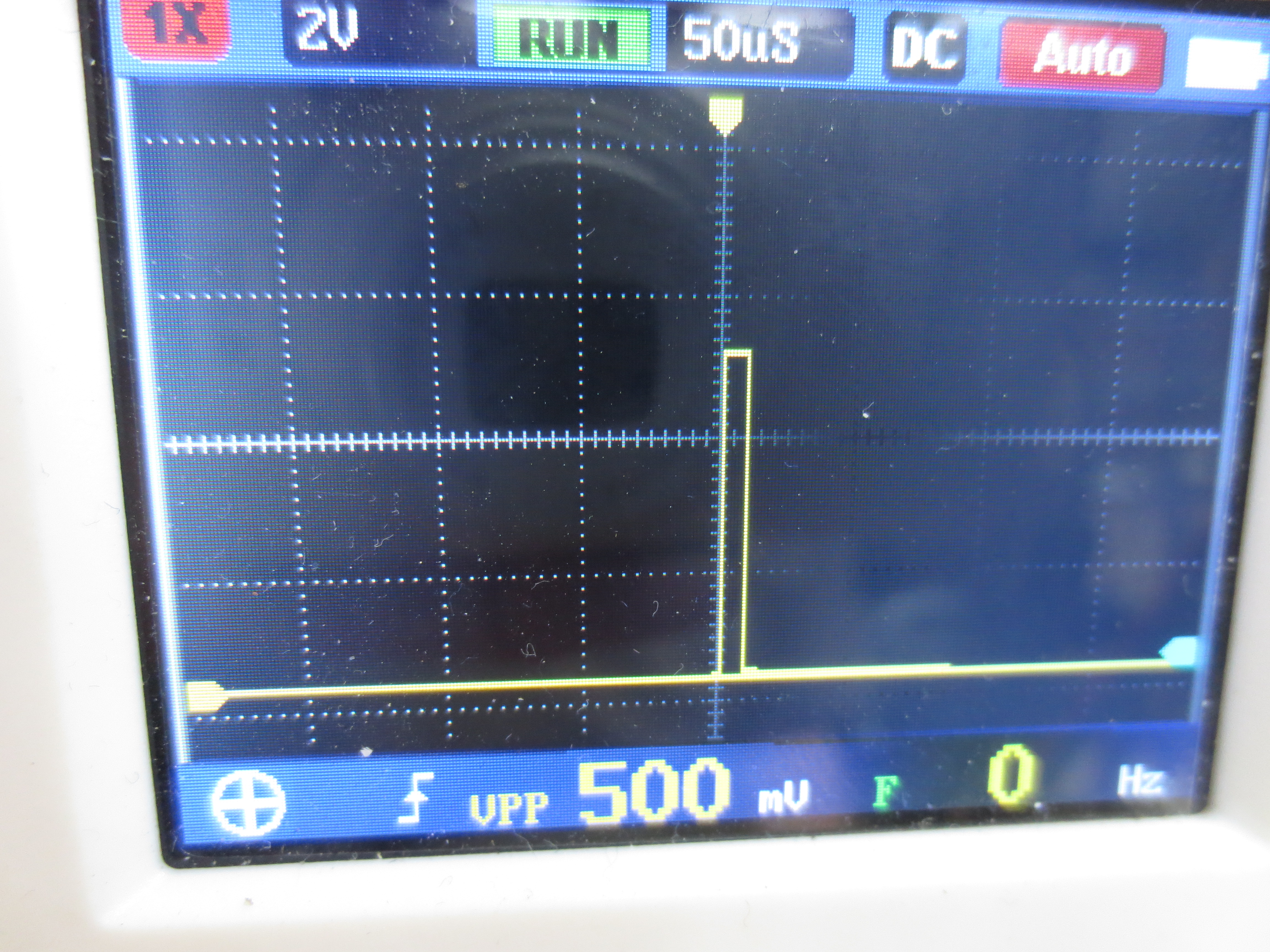

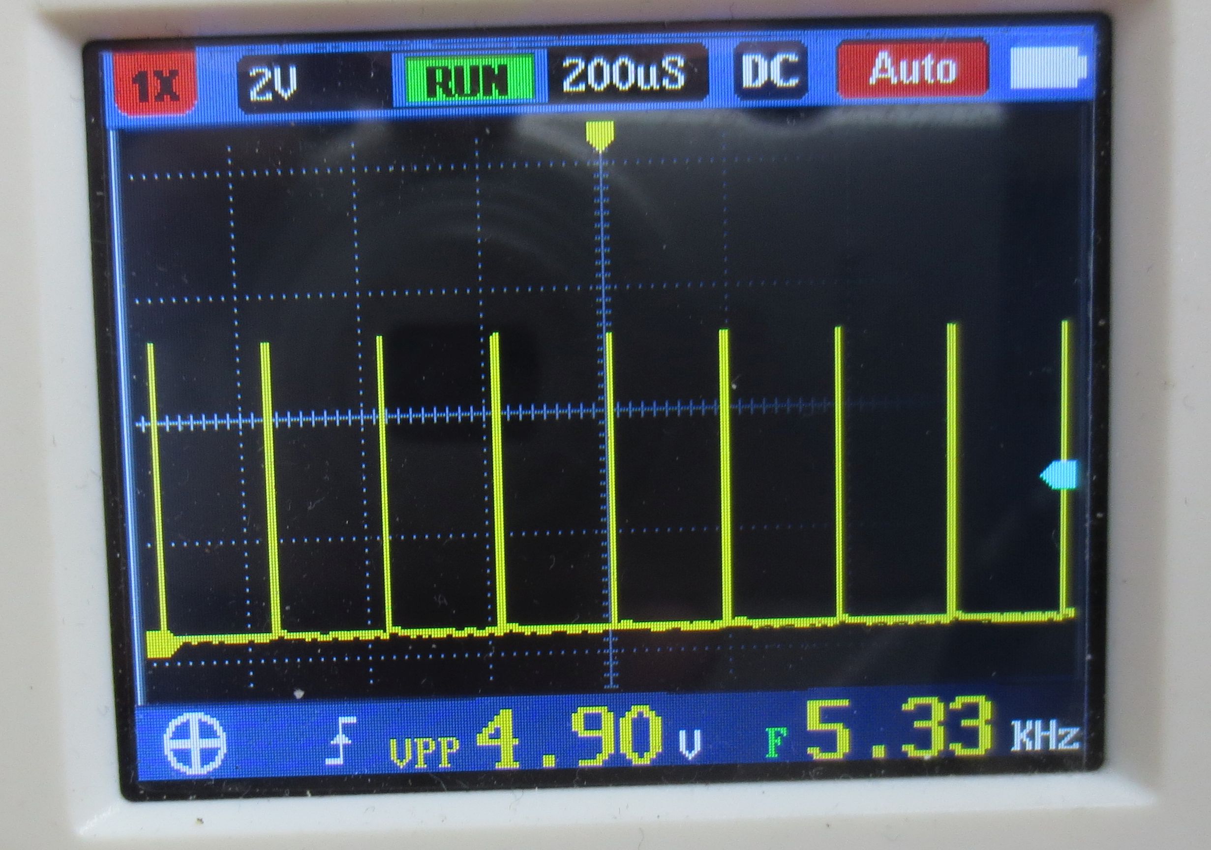

длительность импульсов одинаковая в обоих случаях а период следования разный, я беру обычный uno и подключаю к компу с тем же сеансом grbl и у него все шимы работают одинаково, тоесть дело не в копьютере/софте а в плате , вот 1фото период/длительность нормальный ,на фото 2 видно что длительность таже но период не увидать тк он значительно больше на тойже развертке

А при чем Уно до этой платы? Если на этой плате "битый" порт контроллера, то это можно проверить, перешив сигнал на другой (свободный) порт. И проверить новый порт осциллографом. Что делать дальше - зависит от топологии платы. Если возможно перерезать дорожку от неисправного порта и с помощью перемычки подать сигнал с исправного, то можно обойтись такой "малой кровью". Если топология этого не позволяет, то заменить неисправный контроллер.

уно я воткнул чтоб быть уверенным что не грблконтрол посылает лажу, про битый порт, во первых эта плата не ардуина физически ,лишние для 0,9 ноги не разведены, во вторых видно что порт работает и делает приличные импульсы,зачем тогда менять проц.

Вы сами себе противоречите. Сначала пишите
cny17 писал(а):с выхода одной координаты импульсы управления идут через чур редкие, драйвер движка на них не реагирует
А теперь пишите
cny17 писал(а):видно что порт работает и делает приличные импульсы
Что же тогда вы подразумеваете под "выходом одной координаты"??? :wik:

cny17 писал(а): длительность импульсов одинаковая в обоих случаях а период следования разный, я беру обычный uno и подключаю к компу с тем же сеансом grbl и у него все шимы работают одинаково, тоесть дело не в копьютере/софте а в плате , вот 1фото период/длительность нормальный ,на фото 2 видно что длительность таже но период не увидать тк он значительно больше на тойже развертке
Частота импульсов зависит от:
-настроек количества шагов на милиметр для каждой оси
-максимальной скорости оси (для холостых перемещения по G0)
-скорости подачи (для рабочих перемещений)
cny17 писал(а): подскажите плиз странная беда случилась, с выхода одной координаты импульсы управления идут через чур редкие, драйвер движка на них не реагирует
период импульсов ни как не влияет на способность драйвера реагировать.

вы внимательней читайте , порт даёт импульс ,хороший, но периоды следования их на порту имеют очень большой , то есть в место пачки импульсов имеем теже импульсы но очень редко , на фото видно что импульсы одинаковые и ничего не завалено но вместо пачки импульсов имеем редкие щелчки,кстати на этой плате стоят резисторы по выходам что идут на драйверы , координата Y, это моя первая попытка собрать снс , были проблемы с механикой на этой оси , убился драйвер , я ранее не неюзал ардуино среду, вы в курсе трет она флеш при заливке иле нет? привожу фото с периодом 1 номальный ,2 не нормальный,наверно и количество импульсов стало меньше,

про настройки grbl я знаю, именно за этим я подключал в том же сеансе uno которая получая настройки аналогичные работала нормально, можетли чтото попасть в флеш и там портить настройки

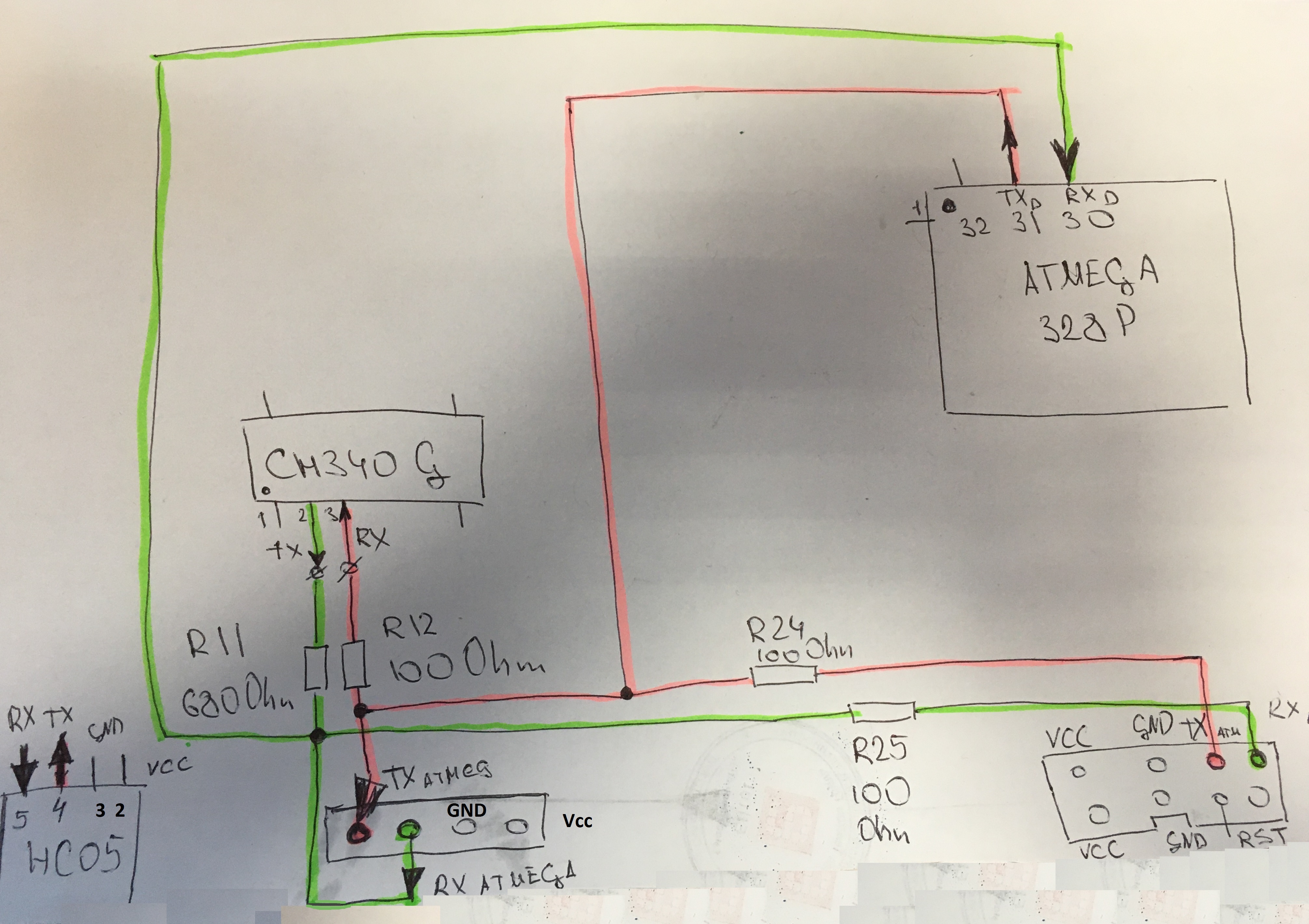

Добрый день, подскажите пожалуйста, что делать если случайно сжег PC05 ("A5 z-щуп" вход) у ATMEGA328P (32-TQFP) на плате CronosMaker?
В сети пишут, что два варианта:
1) замена МК
2) переконфигурация прошивки МК на другой, заведомо исправный порт.
Оба варианта представляют некоторую сложность, а именно:
1) не удается подключиться программой с ПК и выгрузить существующую прошивку через USB.
Возможно производитель этих плат вообще не загрузил бутлоадер в МК.
2) Что бы переконфигурировать нужен исходный код, причем такой что бы был совместим с указанной платой.
Думается мне, - попробовать припаяться к ногам МК, что бы подключится ISP программатором ( не все SPI контакты выведены на разъемы ), и проверить не закрыт ли доступ к прошивке.
Пока я не кинулся паять, подскажите по какому пути лучше пойти в этой ситуации? Посоветуйте как решить вопрос с прошивками?

Linad писал(а): ↑ подскажите по какому пути лучше пойти в этой ситуации?
все правильно пишите, искать прошивки в сети, проверять по ICSP доступ к прошивке чипа, но и не исключено, что подумать о покупке новой платы (35 евро)...и на будущее вход датчика защитить оптроном

"Припаялся" программатором, скачал прошивку и eeeprom содержимое.
Прошивка и схема подключения программатора по ссылке ниже:
https://yadi.sk/d/SHgcd59wa-aXNQ
Плата Cronos Maker, Ver.1.9D
У меня следующая проблема на этом станке, во время фрезерования периодически отваливается связь по USB.
Использование bluetooth модуля поможет уйти от данной проблемы?
P.S.: Если ссылка не работает напишите мне на CNC-CLUB.

Linad писал(а): ↑ во время фрезерования периодически отваливается связь по USB
Использовать хорошо экранированный УСБ кабель, нацепить на него еще ферритовых колечек.

Еще нужно добавить Fuses:
1) EXTENDED: 0xFD
2) HIGH: 0xDE
3) LOW: 0xFF
Linad

cronos_maker_bluetooth.jpeg (3498 просмотров) <a class='original' href='./download/file.php?id=192416&mode=view' target=_blank>Загрузить оригинал (1.82 МБ)</a>
схему платы от Cronosmaker для подключения Bluetooth.
Модуль bluetooth HC-05:
Bluetooth модуль HC-05 нужно конфигурировать подключившись к нему по UART на скорости 38400,
предварительно требуется подать питание с зажатой кнопкой ( в режиме конфигурации светодиод на модуле мигает раз в три секунды ).
команды
AT+UART=115200,0,0#013#010
AT+UART?#013#010
То есть нужно настроить скорость передачи HC-05, включить HC-05 правильной стороной ( согласно схеме ) в плату Cronosmaker, настроить в Windows HC-05 как виртуальный com-порт и можно пользоваться.
