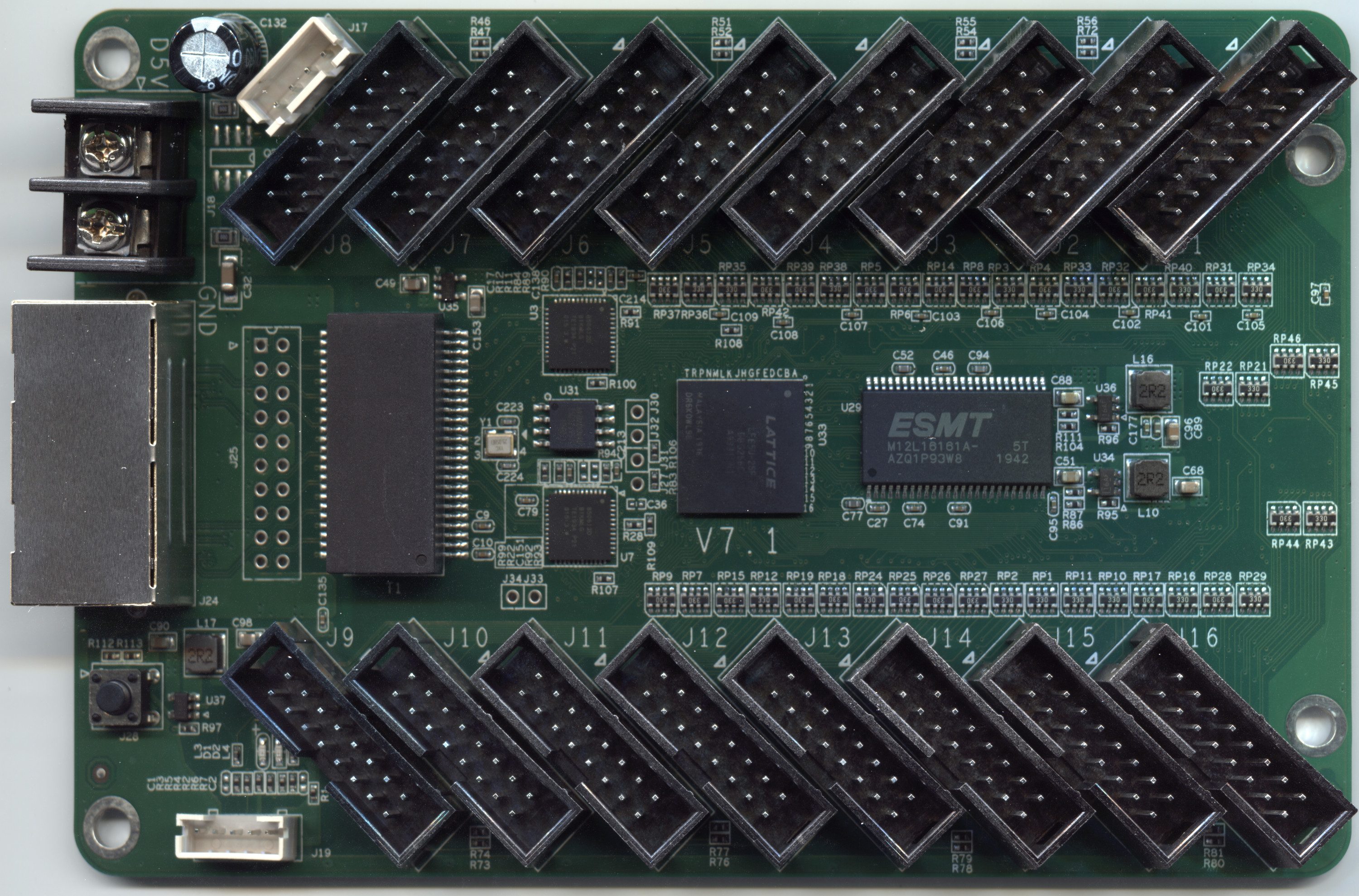

Неоднократно натыкался в китайских магазинах на мега бюджетные контроллеры для LED матриц. Цена плавает где-то до 20$. На таобао ещё дешевле. Что мы тут имеем - увесистая плисинка, ОЗУ, флэшка, 2 гигабитных Ethernet, жменька 3V3-5V конвертеров. Чем-то похоже на mesa 7i92. Инфа с https://github.com/q3k/chubby75. Софт, канеш, придётся самому запилить. Но вкупе с народными платами развязки (по 5$), комплект получится мега бюджетный.
cl-5a-75e-v71-back.jpg (2476 просмотров) <a class='original' href='./download/file.php?id=192754&mode=view' target=_blank>Загрузить оригинал (1.41 МБ)</a>
cl-5a-75b-v70-back.jpg (2476 просмотров) <a class='original' href='./download/file.php?id=192755&mode=view' target=_blank>Загрузить оригинал (1.21 МБ)</a>
front_annotated.jpg (2476 просмотров) <a class='original' href='./download/file.php?id=192756&mode=view' target=_blank>Загрузить оригинал (795.59 КБ)</a>
cl-5a-75e-v71-front.jpg (2476 просмотров) <a class='original' href='./download/file.php?id=192757&mode=view' target=_blank>Загрузить оригинал (1.47 МБ)</a>
cl-5a-75b-v61-front-annotated.jpg (2476 просмотров) <a class='original' href='./download/file.php?id=192758&mode=view' target=_blank>Загрузить оригинал (1.53 МБ)</a>

Интересная плата.
На ней стоит попробовать и LinuxCNC запустить.

А есть документация на broadcom чипы ethernet?
Re: Контроллер для LinuxCNC (Ethernet + STM32)
Доки можно, канеш, в тырнетах найти. Но автор реверс инжиниринга положил нужные доки в свою репку - https://github.com/q3k/chubby75/blob/ma ... 07-RDS.pdf

Собсна, примеры цен:
https://www.aliexpress.com/item/4000899407566.html - 19$
https://www.aliexpress.com/item/4000899322921.html - 15$
Я, кстати, удивлён, что никто эти платы до сих пор не использует как ЧПУ контроллеры :hehehe: Цена, реально, 5 копеек в сравнении со всеми другими вариантами. И, по-моему, плисина LFE5U-25F-6BG256C будет побащще раза в 2-3 чем та, что на месах.

MX_Master писал(а): ↑ И, по-моему, плисина LFE5U-25F-6BG256C будет побащще раза в 2-3 чем та, что на месах.
А как ты их сравнивал?.. :)

Serg писал(а): ↑ LFE5U-25F-6BG256C
Сравнивать можно по цифре 25. Это количество LUT * 1000.
В эту влезет 32 разрядный процессор с плавающей точкой и много разной периферии.

Ничего не понимаю в FPGA. Но вижу по фото что простейшая 7i92 сделана на XC6SLX9, а RV901T на XC6SLX16. Не будет ли проще собрать на ней опенсорсный hostmot2 чем писать на LFE5U прошивку с нуля? Чипы ethernet конечно разные, но наверно это решаемо.

Serg писал(а): ↑ А как ты их сравнивал?..
Я очень далёк от FPGA, поэтому сравнил по базовым параметрам
https://www.digikey.com/en/products/det ... 4C/2339919
https://www.digikey.com/en/products/det ... 6C/9553918
drykov писал(а): ↑ Ничего не понимаю в FPGA. Но вижу по фото что простейшая 7i92 сделана на XC6SLX9, а RV901T на XC6SLX16. Не будет ли проще собрать на ней опенсорсный hostmot2 чем писать на LFE5U прошивку с нуля? Чипы ethernet конечно разные, но наверно это решаемо.
В этом месте всегда возникает один и тот же вопрос, какой герой согласится сделать это всё за бесплатно :cry:

MX_Master писал(а): ↑ Я очень далёк от FPGA, поэтому сравнил по базовым параметрам
Для FPGA/CPLD этот способ не работает, ибо каждый производитель считает то, что ему больше нравится, да ещё и назвает то, что считает как ему нравится. Например один считает некие логические блоки (здесь и далее названия условные), другой считает логические элементы, из которых состоят эти блоки, например некий логический блок может состоять из нескольких элементов типа and, or, not и триггера, а логические элементы могут состоять из вентелей. И простое масштабирование здесь не работает, ибо когда например ты синтезируешь сколько-то разрядный счётчик, то в блоках могут быть задействованы только триггеры, а простые лог. элементы задействованных блоков останутся "лежать мёртвым грузом". А когда производитель указывает количество лог. элементов, то это не означает, что каждый из них ты сможешь использовать по делу.

MX_Master писал(а): ↑ Софт, канеш, придётся самому запилить. Но вкупе с народными платами развязки (по 5$), комплект получится мега бюджетный.
А потом китайцы выпустят чуток измененный вариант платы, и что с этим софтом делать?

Понятно :) Но если сравнивать грубо, то LFE5U-25F-6BG256C как минимум не хуже XC6SLX9. Это я не в защиту первого, а в целях показать, что и там, и там можно разместить хотя бы равноценный функционал.
Сергей Саныч писал(а): ↑ А потом китайцы выпустят чуток измененный вариант платы, и что с этим софтом делать?
...и пошли они, солнцем палимы... (c)
Во-первых, схемы, описания и сканы плат общедоступны. Если платы вдруг исчезнут, но будет желание заказать такие же платы с монтажом в другом месте, большого труда это не составит. По ценам надо будет смотреть по месту, но выйдет явно не дороже плат меса. Ну а, во-вторых, готовые платы с STM32 могут исчезнуть точь также. И придётся мастерить что-то своё, или заказывать клоны с монтажом в других местах. Иными словами, сценарий во всех случаях одинаковый.
Работ по софту, если что, достаточно много и на микроконтроллерах, и на плисинах. Но в пользу плисин идёт в зачёт более простая переброска функционала и выходов, от ситуации. С микроконтроллерами такие фокусы практически не работают. Что-то там добавить можно только на программном уровне, а IO аппаратных средств практически намертво привязаны к определенным ножкам. От чего, собсна, и мучаюсь на уже готовом контроллере.
