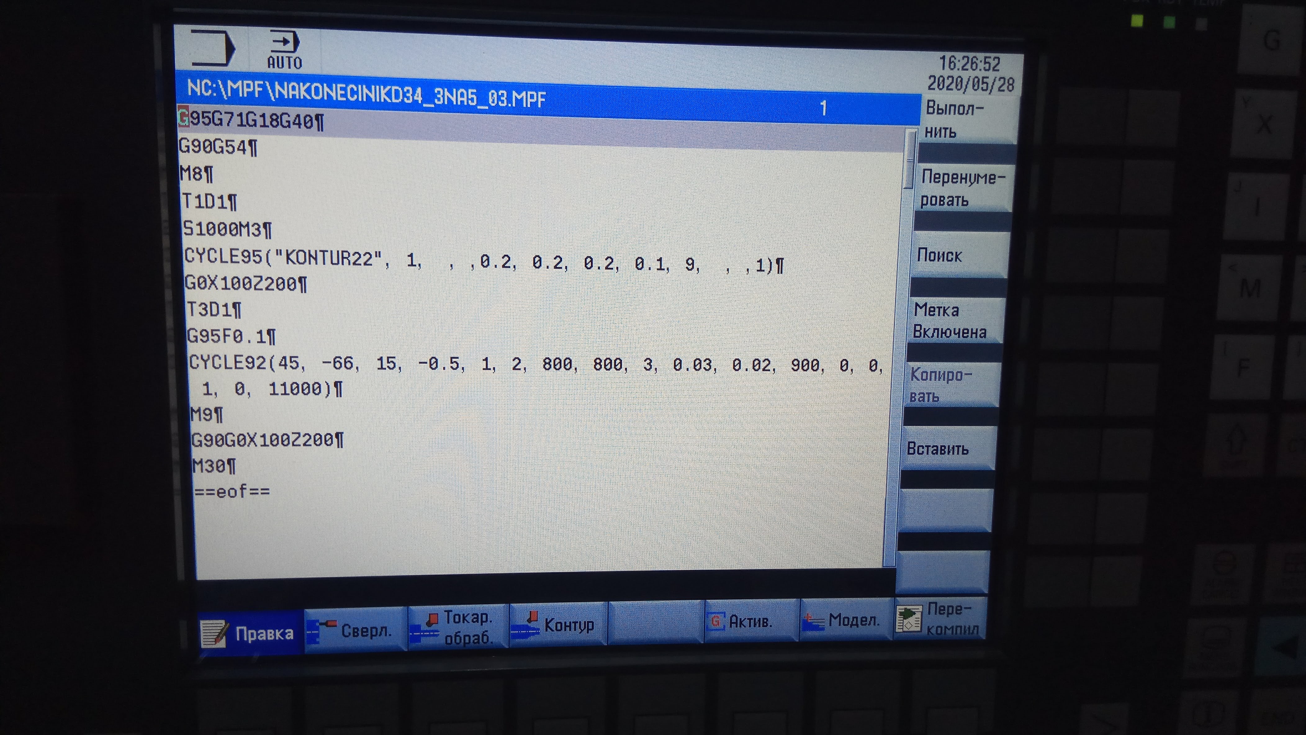

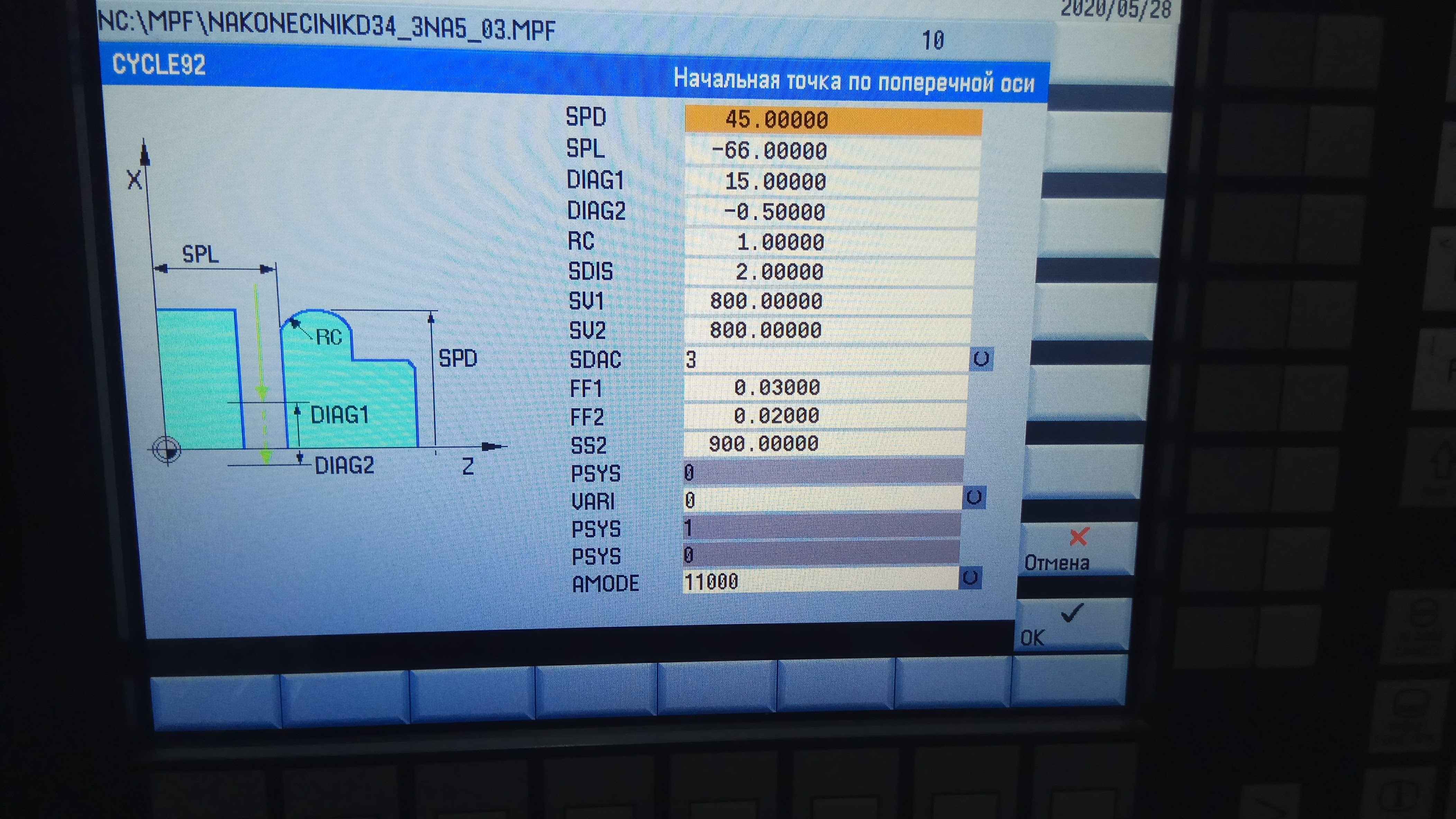

Добрый день всем! Ни разу не пробовал резать деталь в Cycle 92. Так как есть универсальный токарный станок. Заготовки режем на нём. Сегодня попробовал проточке плюс отрезка, дюраль диаметром 50. Только резец был широкий 6 мм. Другие не доставали по длине. Всё ли я правильно сделал? Менял разные режимы в таблице. Резцу тяжеловато, но рез получился чистый и ровный. SV1 800 , SV2 800. SS2 900 от диаметра 15мм. Пробовал разные значения. Например 800, 600, 700. Но почему-то первая цифра не учитывается. Начинает резать с 600, а потом 700. Что не так? И такой вопрос. При новом включении станка, помнит ли он привязку инструментов? Можно ли продолжать делать ту же работу? Или заново привязывать? Спасибо! Кстати, G95 я потом убрал из программы. В ней указанно F0,1. А выполнял он по таблице 0,03 и 0,02.

Frezer1519 писал(а):При новом включении станка, помнит ли он привязку инструментов? Можно ли продолжать делать ту же работу?
Можно. Ты каждый раз привязываешь?
У тебя резец делает отходы при отрезании? Допустим углубился на 1-2мм, отскочил на 0.5мм назад, ещё углубился, и так далее. Я бы так сделал. Хотя на дюральке может и за один раз проще. Только подачу увеличить до 0.1мм/об. В общем пробовать надо. Резец ровно стоит? По высоте тоже? Стружка как выглядит?

Ни разу не пробовал продолжать работу на следующий день. Всегда заново привязывал инструмент. С резцом всё хорошо. Очень острый, выставлен по центру. Сделал приспособу для выставления резцов. Стружка сливная. До конца дорезает без труда. Использую хорошую эмульсию. Немного свистит. Но это из-за толщины. Чем тоньше резец, тем легче ему врезаться. Заказал отрезные резцы из Китая. Выдвижные толщиной 2,3,4мм. Тогда будет легче. Ну, а насчёт отскока. Делал шкив. Так там в Cycle 93-канавка указываешь отскок. Так и было. А вот в Cycle 92-резка нет отскока. Или я не понял. Резец просто резал до конца с изменением оборотов и подачи.

Frezer1519 писал(а):Всё ли я правильно сделал?
Frezer1519 писал(а):До конца дорезает без труда.
Ну значит все правильно:);
