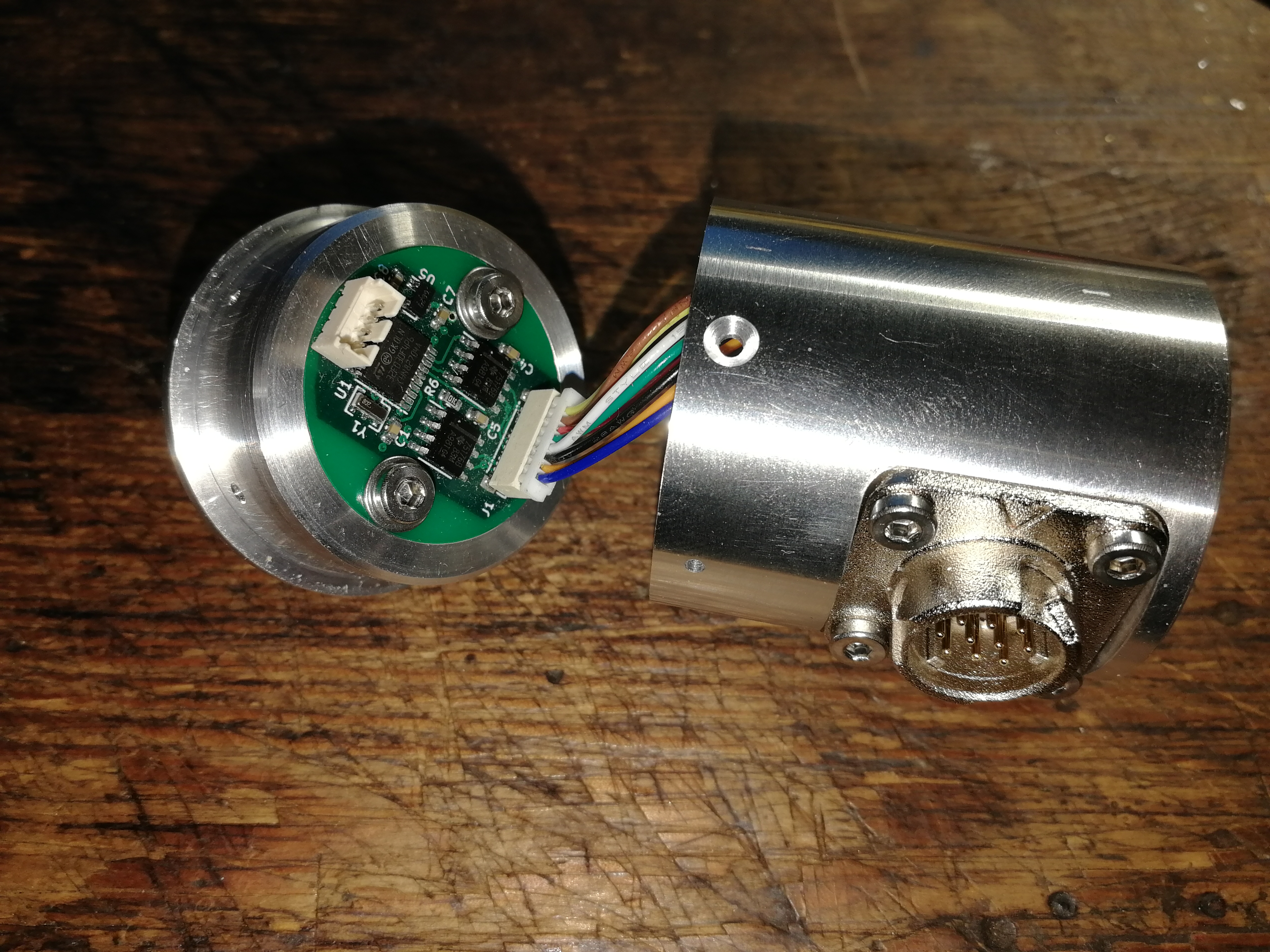

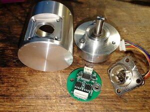

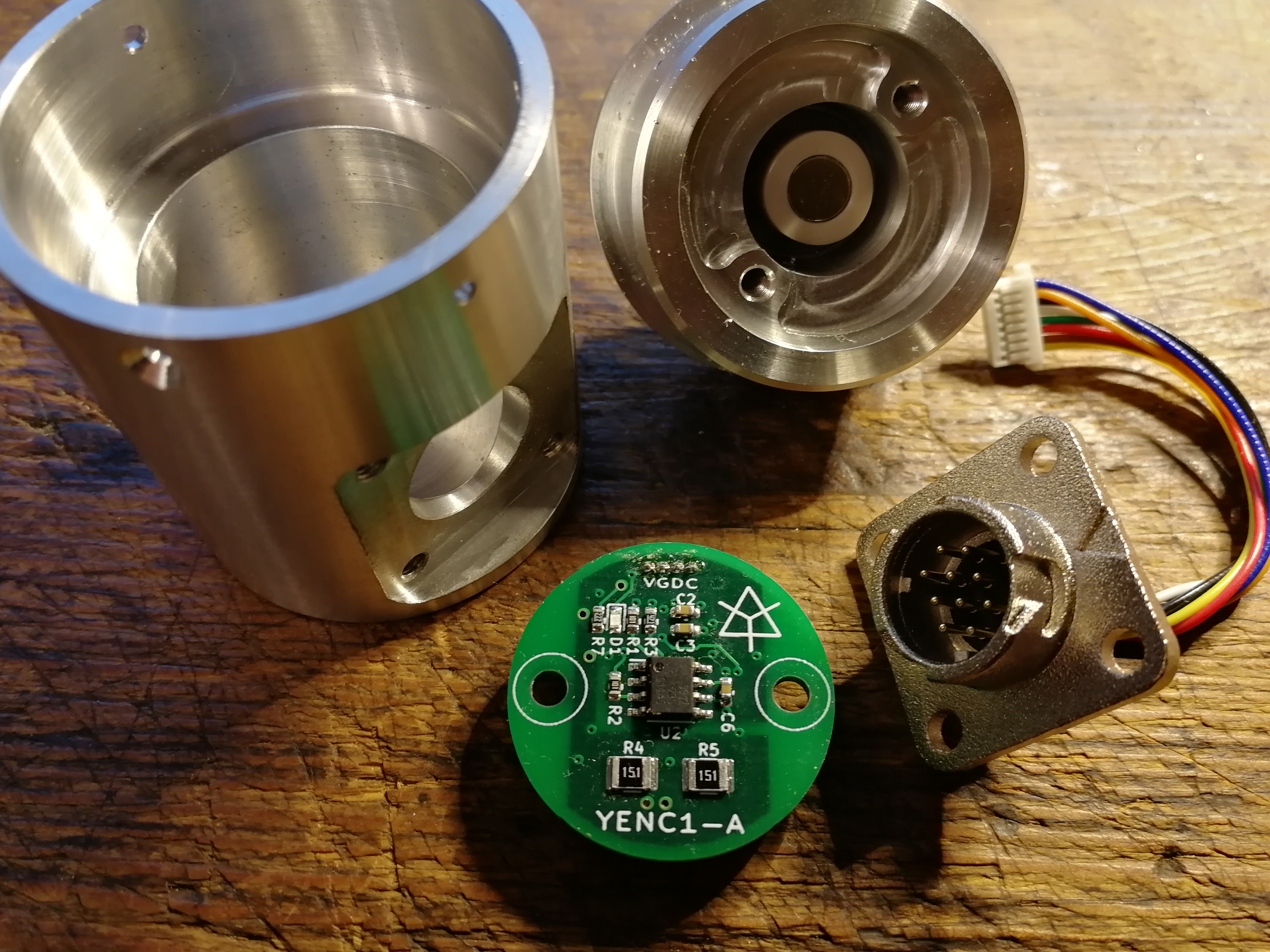

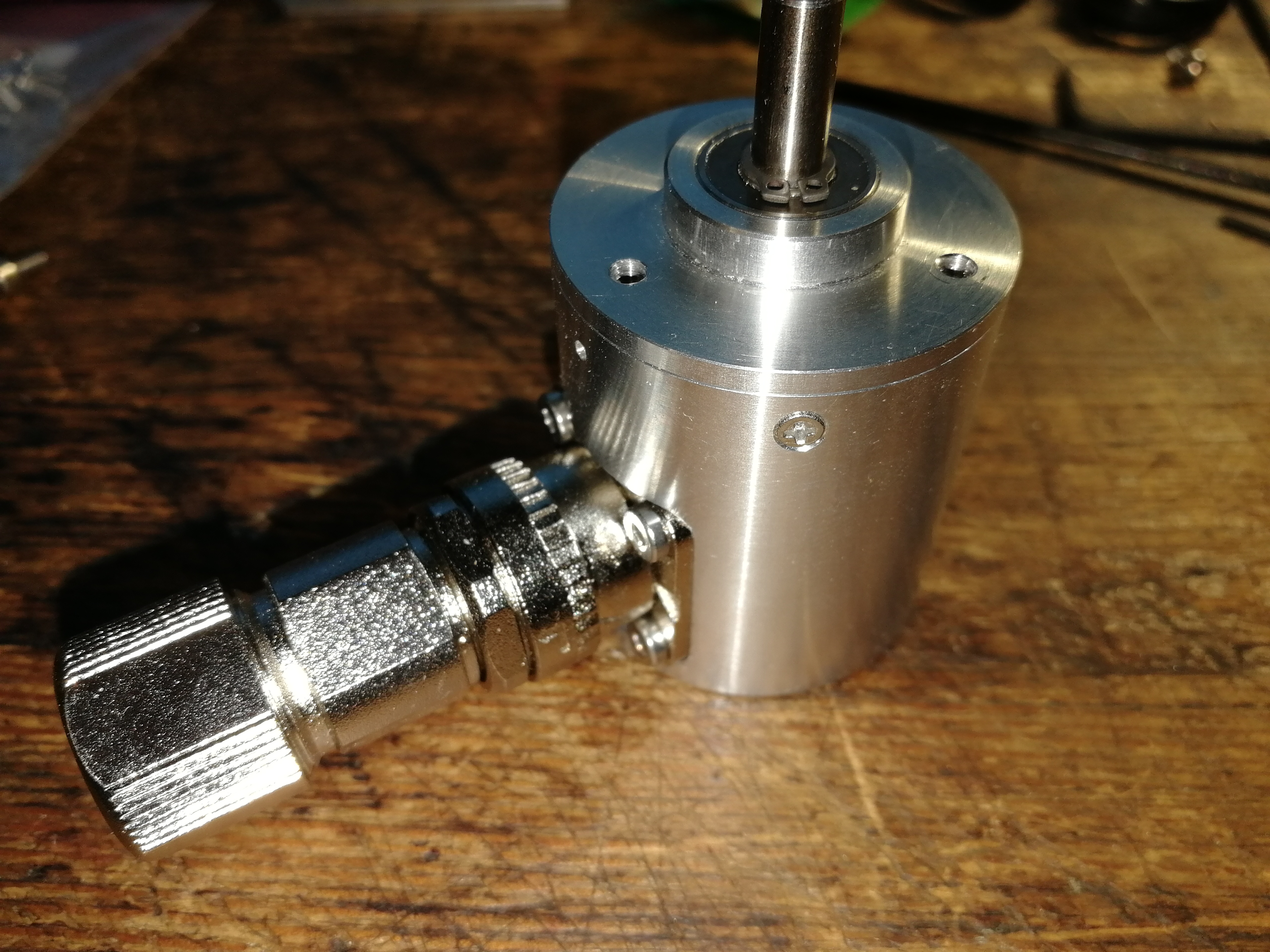

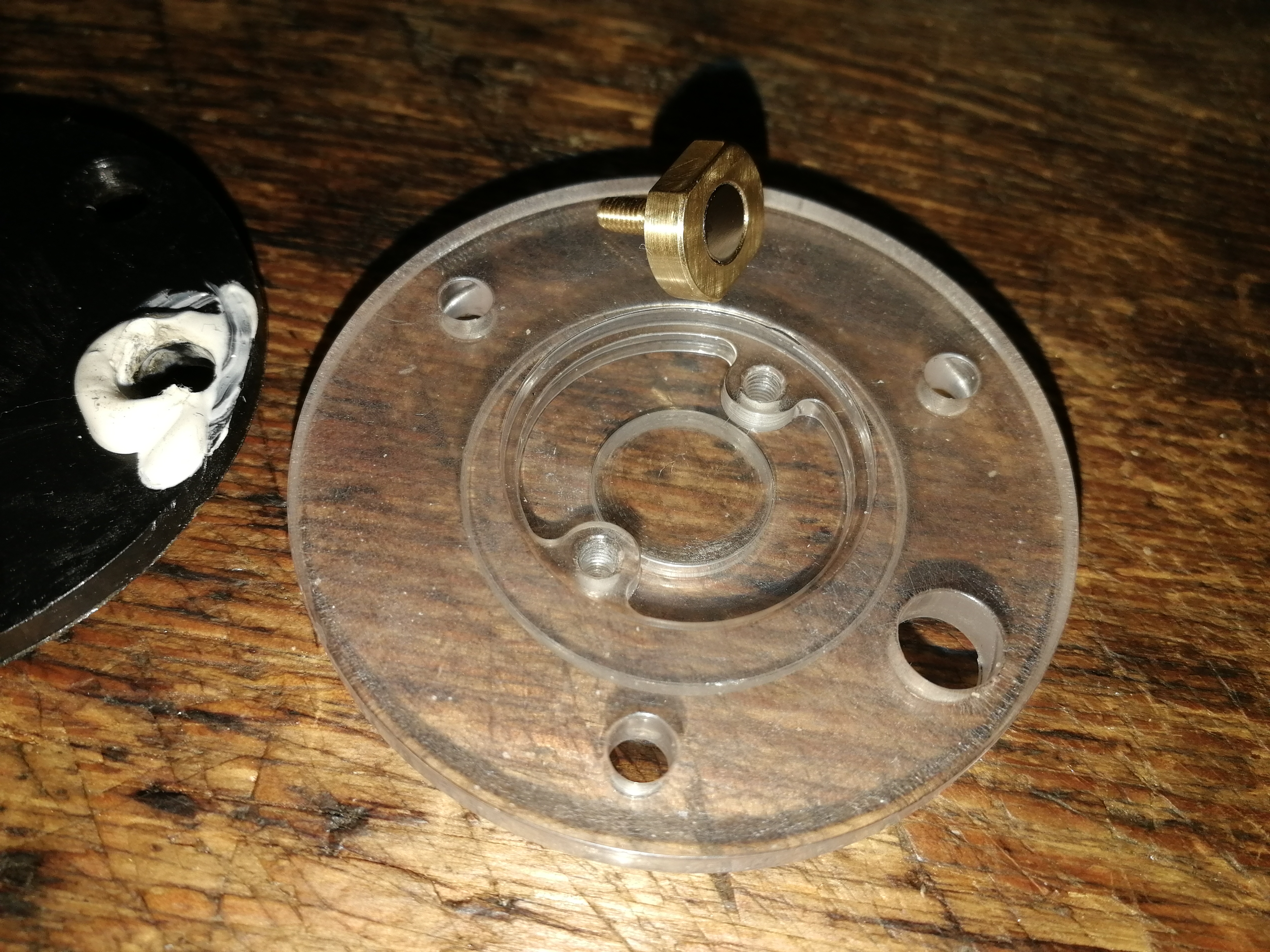

сколхозил энкодер из TLE5012B. оч просто конструктивно. радиальный магнитик на торец вала, на ним - SO8 чип. и все, по сути. вроде как 15 бит получается. STMка по SPI его опрашивает и отвечает сервоусилку по 422.
асинхронник с ним крутится, на слух намного плавнее, чем с 12-битным... но надо еще посмотреть, что там реально с latency. и если плохо - попытаться скомпенсировать как-то. и попробую вкорячить в китайский 24крпм шпиндель...
https://youtu.be/aaNuNBt7xUA

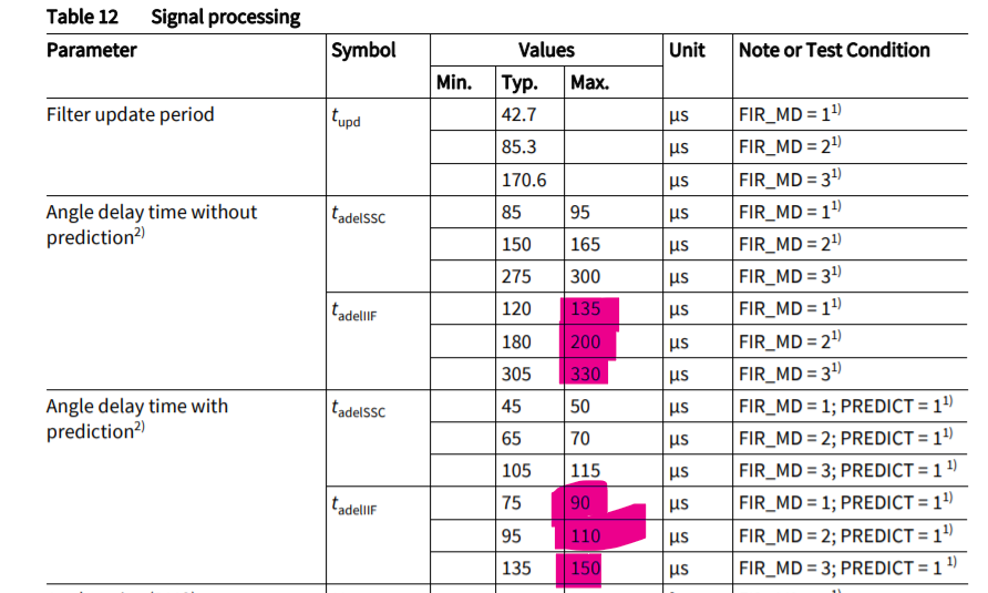

222 мкс + ~100 мкс на датчике, при 400 об/с это погрешность в 45 градусов, а если пар полюсов много то хN
даже если чисто энкодер 15-25 градусов задержки дает, зачем это в принципе проверять?
в принципе у нас крутят энкодеры на 10 тыс, а больше возникает вопрос в том зачем там энкодер?
шпиндель раскрутить энкодер не нужен, достаточно ЭДС с фаз смотреть, а позиционировать что-то на такой скорости? ну не знаю
энкодер нужен там, где идут циклы: разгон, торможение, позиционирование
а что за интерфейс у сервы?
с другой стороны частота опроса значения особого не имеет, обычно это привязка к частоте ШИМ в обмотках 1:1 или 1:2
задержка считается в энкодере и интерфейсе (датчик - стм + стм-серва +(если с запросом) серва-стм)

222мкс в погрешность не входят - это фиксированный период цикла вычислений в серве. задержка на обмен с энкодером - 1 байт запрос, 9 ответ, 2.5Mbps 8N1 - 40us. фиксированная величина, возможно учитывается. хочется понять как именно и можно ли это повторить малой кровью.
зачем энкодер? ну очевидно, что усилок использует field-oriented control - надо знать положение ротора. самый простой способ это сделать, наверное... шпиндельные усилки у мицубисей унифицированы на токарках и на фрезерах. и управляются одинаково - только по позиции с разрешением 1/2000 или 1/20000 градуса. энкодеры на фрезерных шпинделях - 2 или 4Mcpr. наверное, чтобы динамический диапазон сигнала обратной связи по скорости увеличить, не знаю.. позиционировать фрезеный шпиндель с таким разрешением, понятно, нафик не нужно. а на токарках там еще второй энкодер добавляют.

merkwurdigliebe писал(а): ↑ какая задержка в их энкодерах - я пока не знаю. а у меня сейчас - случайная от x+0 до x+42.7мкс (циклы опроса усилком и внутренний TLE5012 несинхронны). надо стенд собрать с парой энкодеров и посмотреть.
задержка в даташите у них написана, по факту все задержки(включая) складываются и рассчитается по худшему значению, ну и не должно быть хуже чем 30 градусов от электрического(магнитного) угла, лучше когда максимальная погрешность до 3-5 градусов, тогда КПД не сильно проседать будет
измерить по эталону сложно будет, там погрешность непонятная, да и смысла в этом особого нет, датчик для данной работы не предназначен
Снимок экрана 2021-12-10 232613.png (4859 просмотров) <a class='original' href='./download/file.php?id=200320&sid=28e7d09ac3a5c2bff9d724314b47a8ac&mode=view' target=_blank>Загрузить оригинал (135.14 КБ)</a>

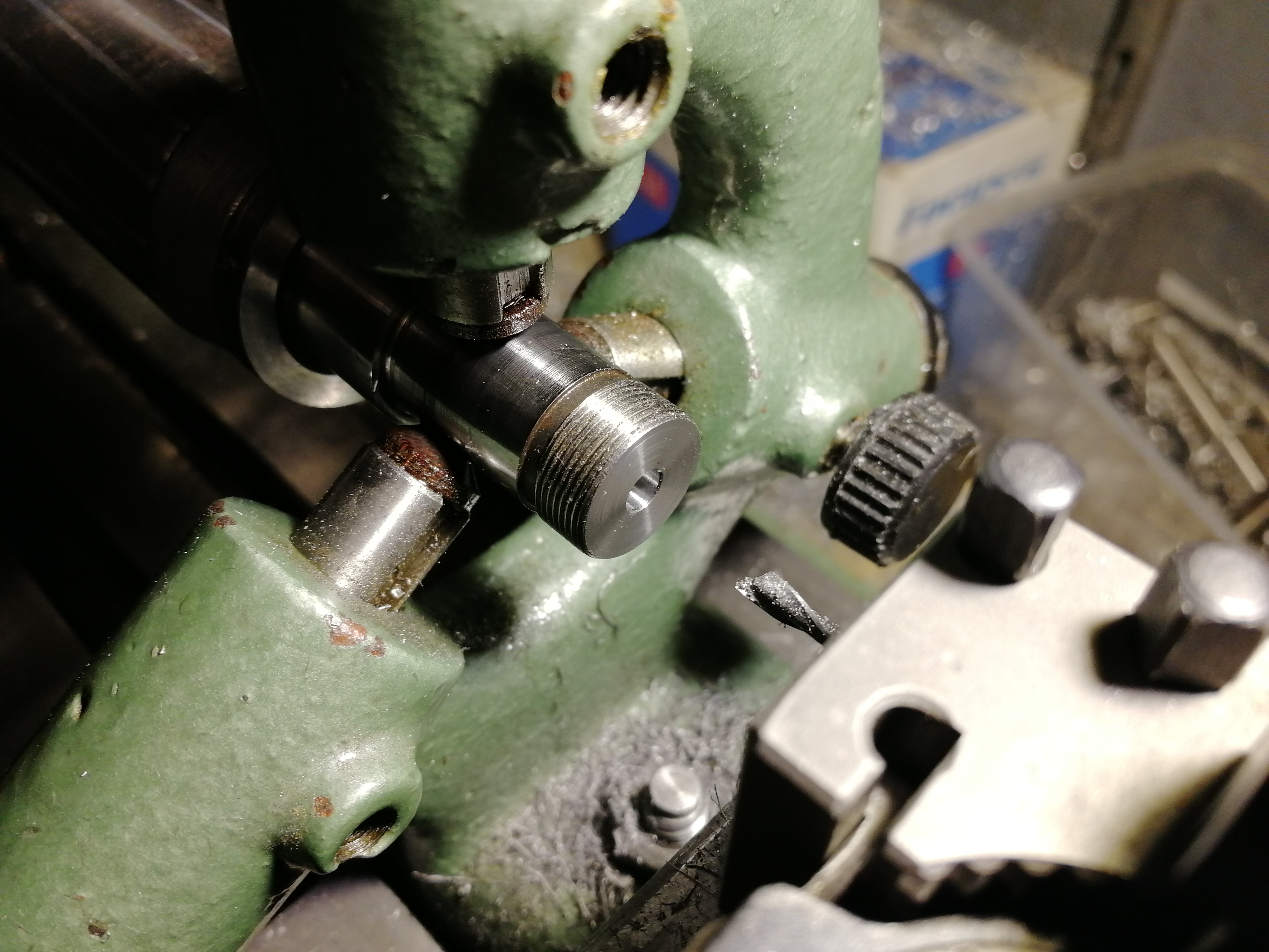

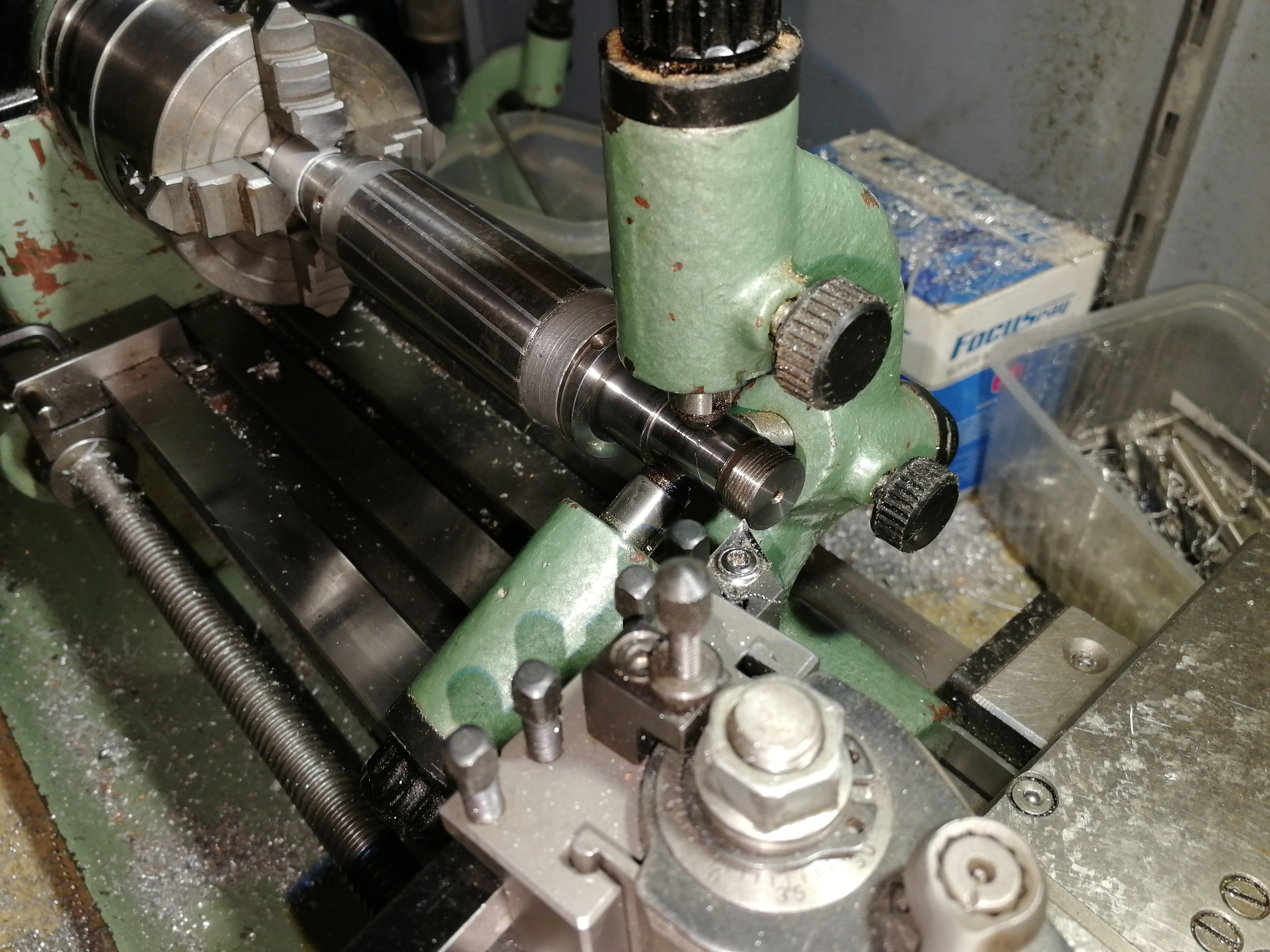

приделал энкодер к шпинделю (GDK 80-24Z/1.5). хвост вала торцанул, просверлил, расточил, нарезал M3. вкрутил туда латунный винтик с магнитом. вместо пластиковой заглушки сделал свою с посадочным местом под энкодер. прописал в параметры усилку очень приблизительные константы движка. ток ограничил до Iq=2.4A + Id=0.8A. тыщ до 5000 крутится весьма весело и многообещающе. момент на валу есть, естессно, с нуля. если пытаться крутить быстрее - усилок падает с ошибкой:
AL.42 - Feedback error 1 - Either a missed feedback pulse in the position detection or an error in the Z-phase was detected
ожидаемо, я бы очень удивился, если б не падал... :) буду отлаживать фирмварь энкодера...
