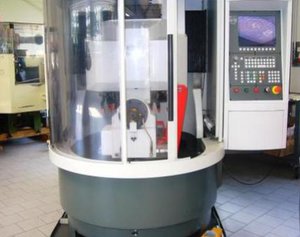

at90 писал(а):Walter mini power
Вот такой заточной у вас?
2019-10-13_17-50-09.jpg (5288 просмотров) <a class='original' href='./download/file.php?id=170377&mode=view' target=_blank>Загрузить оригинал (20.94 КБ)</a>
Если да, то фото не надо.
Вы заточкой инструмента на нем не занимаетесь случаем?

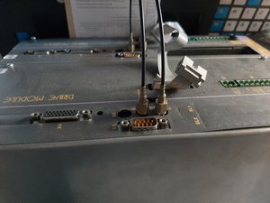

Привода: axd 1.25-s0-0
20191014_141731.jpg (5174 просмотра) <a class='original' href='./download/file.php?id=170433&mode=view' target=_blank>Загрузить оригинал (2.33 МБ)</a>

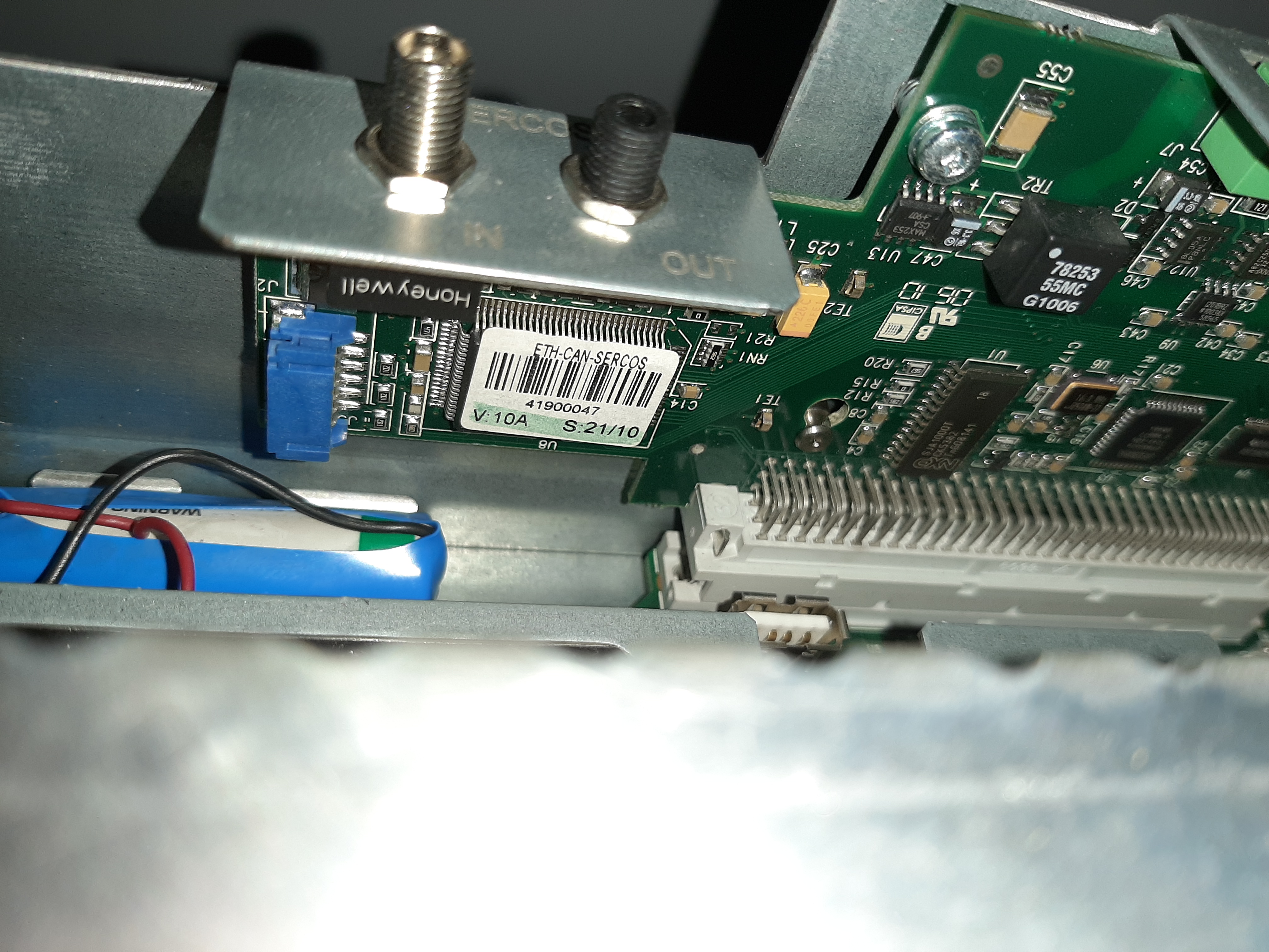

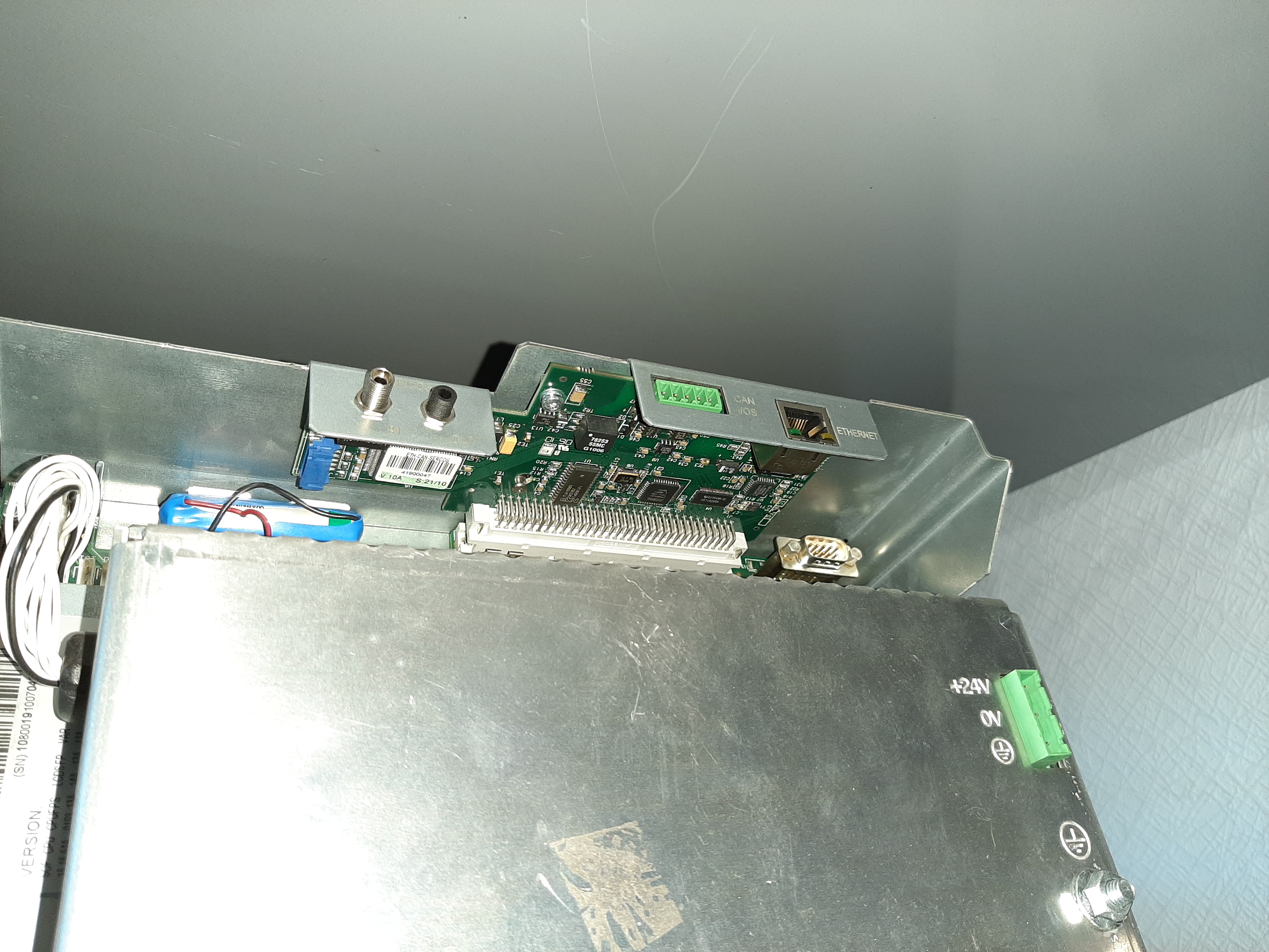

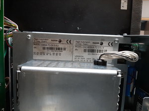

И ЧПУ 8055:
20191014_141851.jpg (5174 просмотра) <a class='original' href='./download/file.php?id=170434&mode=view' target=_blank>Загрузить оригинал (2.77 МБ)</a>
20191014_141959.jpg (5174 просмотра) <a class='original' href='./download/file.php?id=170435&mode=view' target=_blank>Загрузить оригинал (3.19 МБ)</a>
20191014_142040.jpg (5174 просмотра) <a class='original' href='./download/file.php?id=170436&mode=view' target=_blank>Загрузить оригинал (3.25 МБ)</a>
Интерфейсная плата съемная. Версию SERCOS не знаю.
На шильдике ЧПУ снизу куча аббревиатур. Я подозреваю, что это и есть опции...

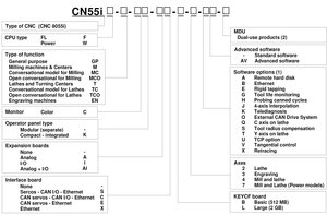

Доброго. Это ЧПУ мне знакомо.
Вот для того чтобы вы знали чагось ейто за коробочка...
У вас максимально простенькая стойка для 2х осей токарной обработки из опций только сетевая карта и порты ввода вывода.
2019-10-15_07-07-58.jpg (5148 просмотров) <a class='original' href='./download/file.php?id=170469&mode=view' target=_blank>Загрузить оригинал (419.54 КБ)</a>
