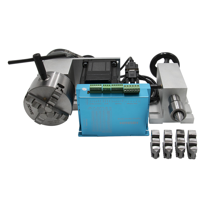

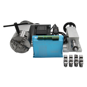

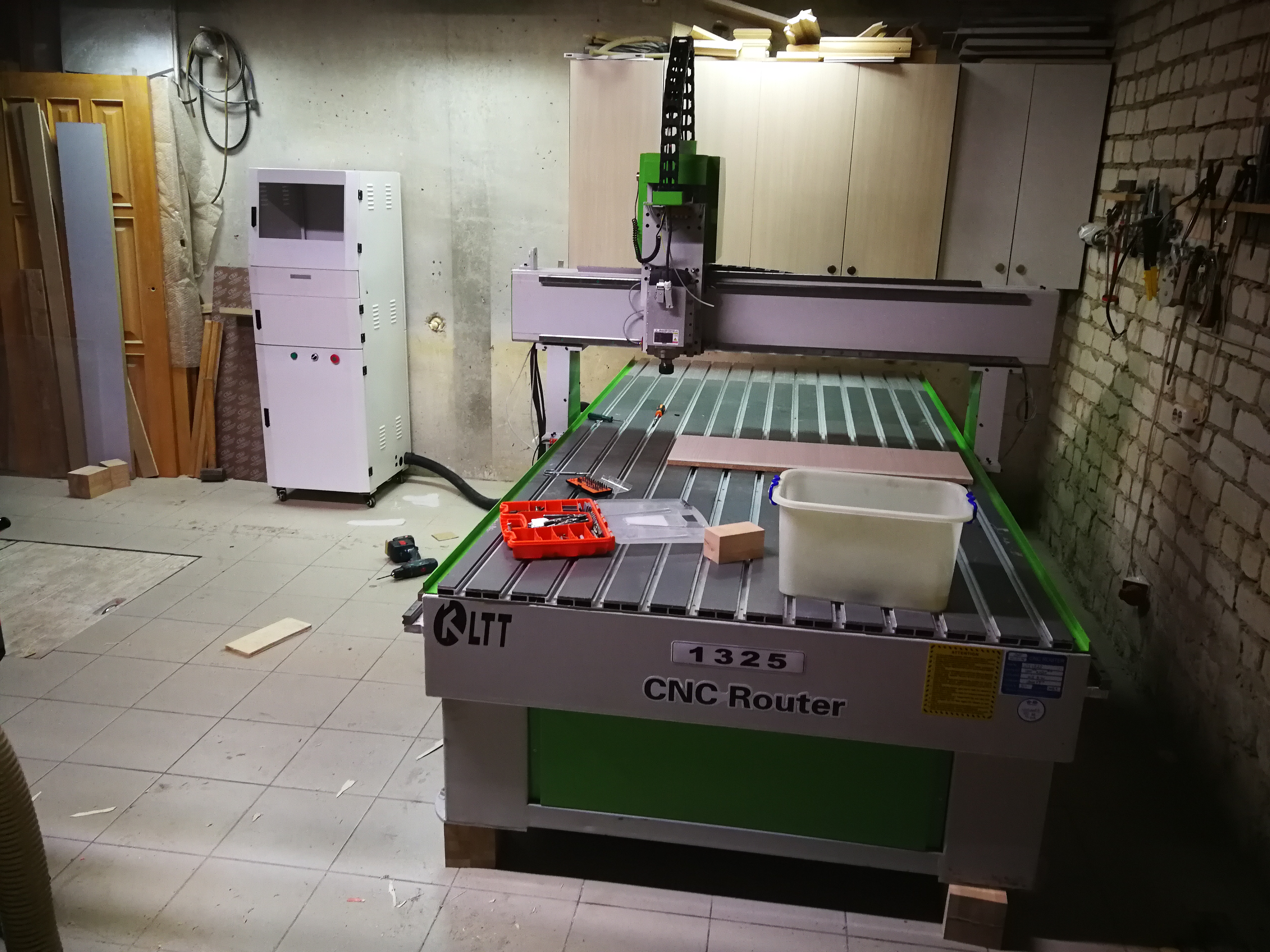

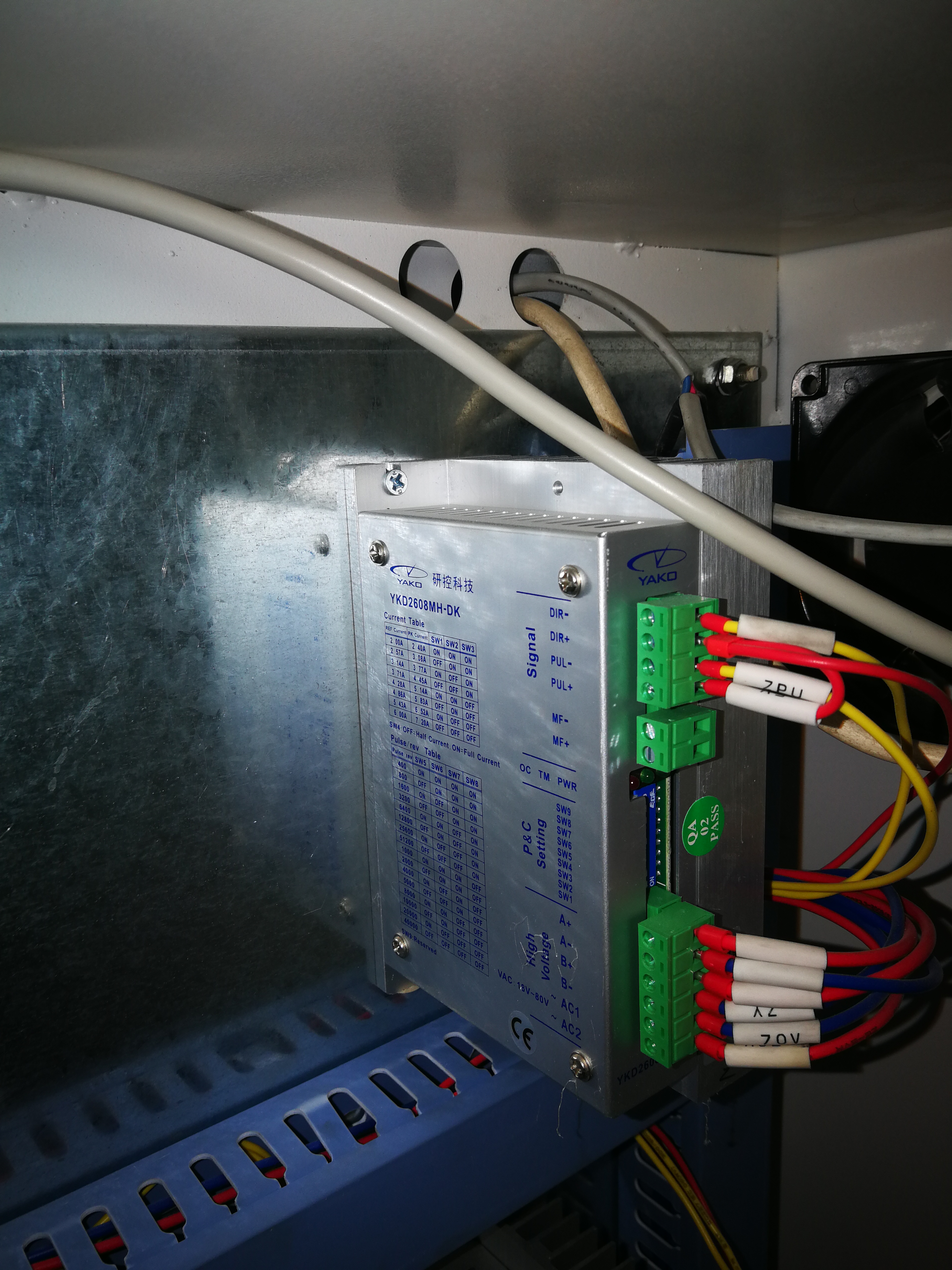

Здравствуйте! Имеется портальный трех осевой фрезерный станок Ltt1325, используется в маленькой столярной мастерской, делаю мебель по индивидуальный заказам. Собственно решил прикрутить к нему китайскую поворотную ось для мелких штучных работ (ручки, ножки итд), заказал на алиэкспрес поворотку на ременном редукторе с 86 шаговым двигателем, пока едет ко мне мой заказ пытаюсь разобраться с подключением. В данный момент станок работает под 3х осевой ncStudio и поворотку пока что мне надо подключить с подменой оси "У" на ось вращения. На оси У стоят 2 шаговика и соответственно 2 драйвера. Собственно вопрос в том как лучше реализовать переключение между драйверами, с 2 драйверов Yako на 1 драйвер HBS860H? Драйвера которые стоят на ось У надо оставить на удержании. Можно ли переключать сигнальные выводы DIR+- PUL+- с драйверов оси У на поворотку при помощи электромагнитного реле?
Китайская поворотка. (1150 просмотров) <a class='original' href='./download/file.php?id=192306&mode=view' target=_blank>Загрузить оригинал (117.58 КБ)</a>

Ltt1325 (1150 просмотров) <a class='original' href='./download/file.php?id=192307&mode=view' target=_blank>Загрузить оригинал (5.18 МБ)</a>
Ltt1325
драйвера по всем осям (1150 просмотров) <a class='original' href='./download/file.php?id=192308&mode=view' target=_blank>Загрузить оригинал (3.95 МБ)</a>

проще на Х ось поцепить и
Mescaline писал(а): ↑ переключать сигнальные выводы DIR+- PUL+- с драйверов оси
Х
простым галетником.

Re: Вопрос про подмену оси на ось вращения
Mescaline писал(а): ↑ В основном работаю вдоль короткой оси Х
Без разницы, в доль какой работаете в основном.
Само проще переключаться с оси Х. Потому что там один драйвер.
Если отключите сигнальные провода, то он останется на удержании и подключитесь к поворотке.
То же самое с осью У, главное понимать, как подключены туда сигнальные провода. Так как они параллельно идут на 2 драйвера.
