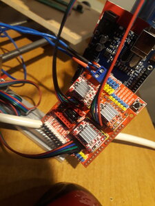

Шаговый двигатель nema17 на ардуинке и шилде, по осям х и у крутится все в обе стороны, по ось z крутится только в одну сторону, переставлял драйвер, переставлял провода, всеравно всегда z крутится в одну сторону, что это может быть?

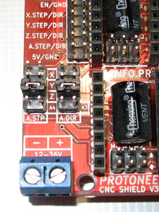

Если у вас там шилд с 4-мя слотами под драйверы попробуйте перекинуть всё на ось А и воткнуть перемычки с Z на А для дублирования оси Z. Ну и вообще неплохо бы уточнить какой шилд в наличии.

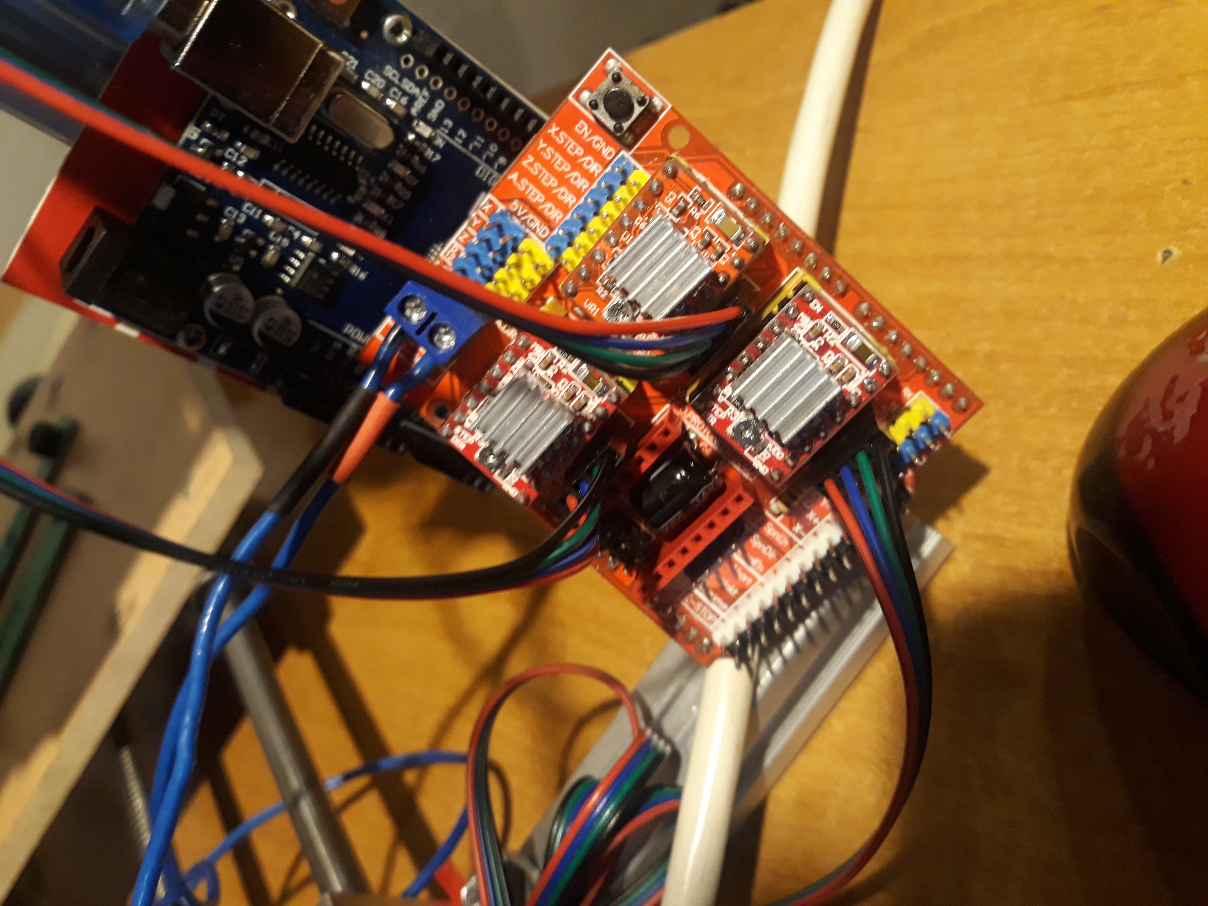

kfmut писал(а): 10 фев 2021, 18:34
e11eventh писал(а): 10 фев 2021, 18:26
kfmut писал(а): 10 фев 2021, 15:53 Если у вас там шилд с 4-мя слотами под драйверы попробуйте перекинуть всё на ось А и воткнуть перемычки с Z на А для дублирования оси Z. Ну и вообще неплохо бы уточнить какой шилд в наличии.
А где эту перемычку вставить?
вы шилд покажите ;)
16129715456782849755964796523029.jpg (2545 просмотров) <a class='original' href='./download/file.php?id=192176&mode=view' target=_blank>Загрузить оригинал (4.19 МБ)</a>

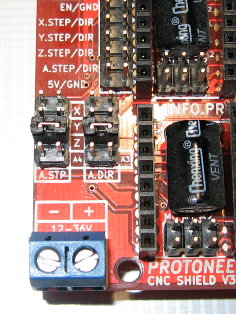

Во так вроде должно быть:
IMG_00013123.JPG (2535 просмотров) <a class='original' href='./download/file.php?id=192177&mode=view' target=_blank>Загрузить оригинал (185.93 КБ)</a>
Там вроде у этих китайских плат есть ещё какой-то косяк с новыми прошивками и концевыми переключателями...но это не точно :)

Вот здесь доки по базовому шилду https://blog.protoneer.co.nz/arduino-cnc-shield/

kfmut писал(а): 10 фев 2021, 18:53 Во так вроде должно быть:
Поменял. работает, но также в одну сторону :)

Если всё же нет мультиметра как выше советовали, попробуйте скинуть шилд с ардуинки и на перемычках собрать ось Z через разъём, который на моей фотке сверху находится, рядом с драйвером оси X, и колодки ардуины:
Ардуино -> Разъём на шилде
Power 5V -> 5V
Power GND -> GND
Digital D4 -> Z STEP
Digital D7 -> Z DIR
Digital D8 -> EN
Потом если ось не будет крутиться, можно из D4 перемычку переставить в D3, а из D7 в D6, в интерфейсе попробовать покрутить ось Y
