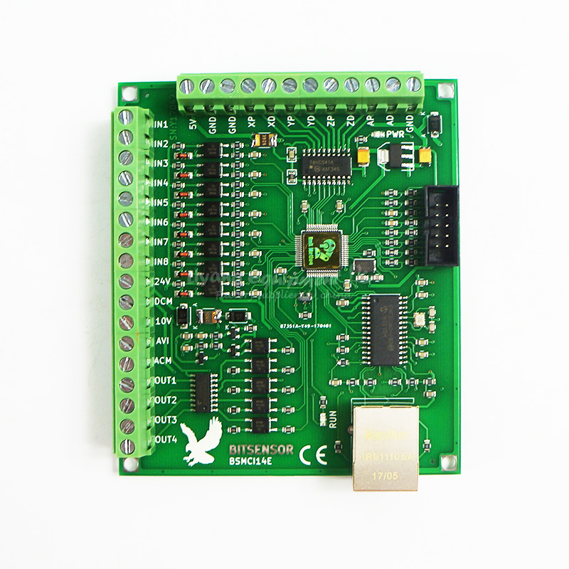

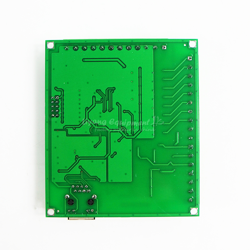

Re: Контроллер для LinuxCNC (Ethernet + STM32)
steals_y2k писал(а): ↑ а если в Зеленограде заказать, или где там у нас собирают платы? Подороже немного, но быстро зато. и за партию дешевле.
меня уже вчера директор спросил в очередной раз, как там твой проект поживает. мы бы купили штук несколько, в зависимости от цены..
К нам в казахские степи, всё-таки, ближе и дешевле будет с Китаю :) Ну а чем меньше себестоимость, тем дешевле для пользователей. Для начала надо бы сделать и заказать монтаж чего-то мега простого, типа https://www.aliexpress.com/item/32756155820.html, только на 6 осей. А дальше будет видно, что и кому надо. Кстати, в моём обновлённом электрощитке уже смонтирован и подключен клон контроллера NVEM. Ждёт рабочего софта для запуска. Над софтом я сейчас активно работаю. Результаты тестов не за горами ;)

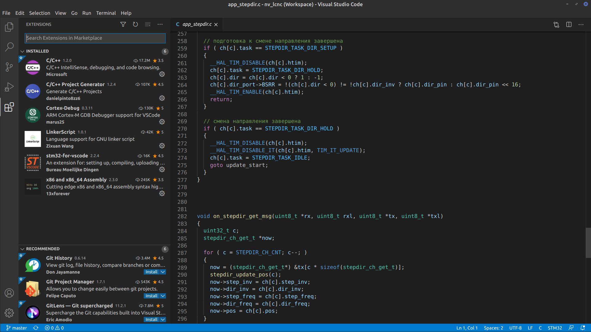

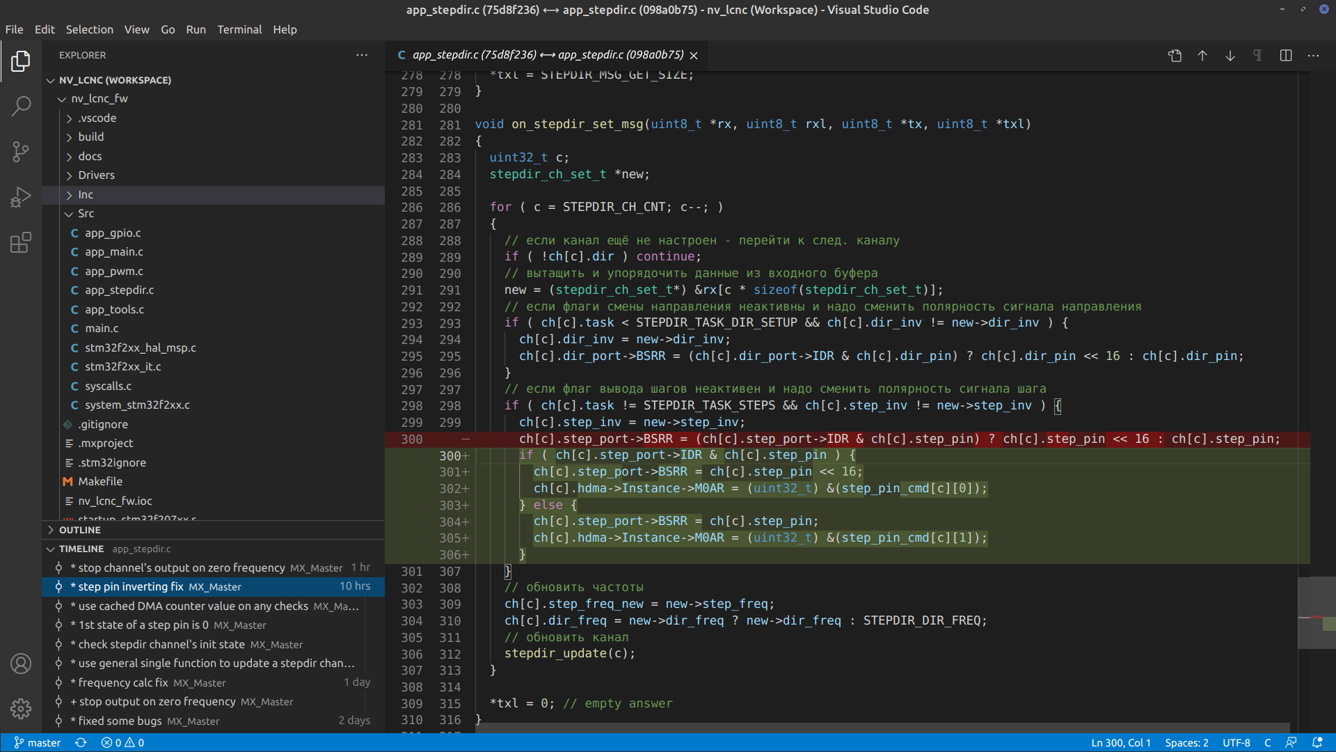

После очередного обновления Eclipse IDE, часть установленных плагинов редактора опять отпала. А процесс восстановления радости совсем не добавляет. Решил попробовать какой-нибудь другой редактор. Обратил свой взгляд на молодёжный VSCODE. Размер установщика и скорость запуска редактора радует глаз. Встроенный визуальный GIT функционал тоже неплох. Телеметрию, стессна, лучше отключить. Ну а для проектов на STM32, нужно установить всего пару плагинов не выходя из редактора. Автоматическая сборка, заливка прошивки и отладка - в наличии. Правда, пара штрихов руками по настройке, всё-таки, нужна. Дальнейшую разработку софта буду вести в VSCODE. Всем, кто работает с STM32, рекомендую присмотреться.
MX_Master писал(а): ↑ Автоматическая сборка, заливка прошивки и отладка - в наличии.
А отладка RTOS поддерживает?
Serg писал(а): ↑ А отладка RTOS поддерживает?
Даже и не знаю :) Не знаток ни того, ни другого.
