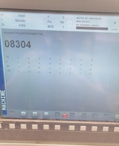

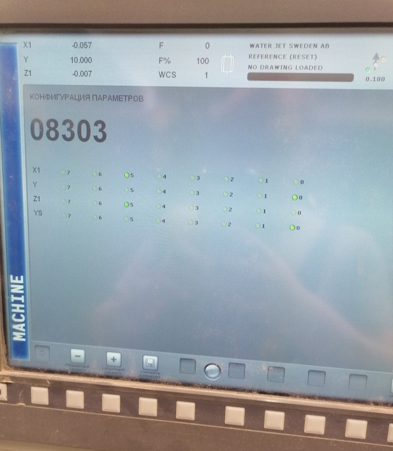

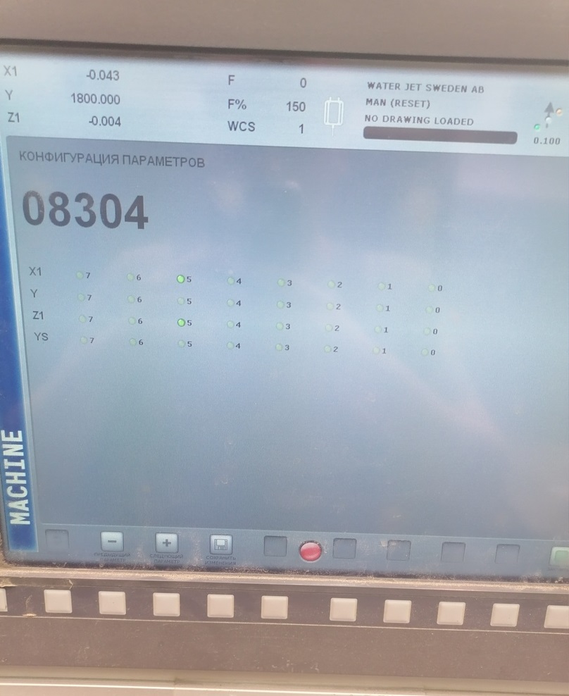

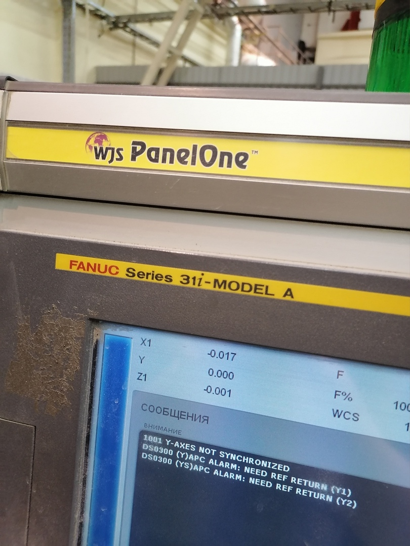

Доброго времени суток. Сатнок watergetsweden со стойкой fanuc 31i. После перепада напряжения появилась ошибка SV 0367. Ошибка пропала после замены батареек, появилась новая. Просит синхронизировать ось Y.
Bz1ZJgAxb0M.jpg (2232 просмотра) <a class='original' href='./download/file.php?id=191724&mode=view' target=_blank>Загрузить оригинал (151.04 КБ)</a>
bLvI7J7bP_A.jpg (2232 просмотра) <a class='original' href='./download/file.php?id=191725&mode=view' target=_blank>Загрузить оригинал (291.29 КБ)</a>
aKVHHZ7W8hE.jpg (2232 просмотра) <a class='original' href='./download/file.php?id=191726&mode=view' target=_blank>Загрузить оригинал (180.56 КБ)</a>
. Возможно, что дело в параметрах, указанных на фото, Значения были другие. Как убрать ошибку 1001?Заранее благодарен.

Дело не в параметрах.В руководстве есть описание процедуры.
