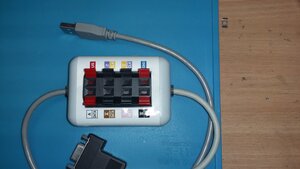

Имеется необходимость запрограммировать данный энкодер на 10000

Адаптер есть, но раньше февраля скорее всего не смогу...

Serg писал(а): Адаптер есть, но раньше февраля скорее всего не смогу...
С родным адаптером всё понятно. А кустарные способы программирования есть? Если да, поделись ссылкой.
Логически понимаю, что на 485й интерфейс надо повиснуть. А вот по софту непонятно.
Пока инет рою, но может есть уже готовые решения чтобы время не тратить.
Сообщения: 21923
Re: Программирование энкодера sick dfs 60
"Кустаным" способом можно только тип выходов менять и длительность/положение импульса метки, описано в доках.
Софт тут: https://www.sick.com/ru/ru/pgt-08-s/p/p249306

Ко всем энкодерам подходит сиковским? а то у меня разошерстные все. больше всего srs50.
Это 08й китаец вроде

Serg писал(а): сходить для тебя по ссылке и ткнуть в "технические характеристики"...
Перефразирую свой вопрос более доходчиво и простыми словами:
По ссылке которую вы дали сей девайс модеи 08, имеет следующее описание:
"" Описание Программатор USB для программируемых энкодеров SICK AFS60, AFM60, DFS60, VFS60, DFV60 и энкодера с тросовым барабаном с программируемыми шифраторами"""
Из этого вопрос:
Были ли у вас попытки использовать сей девайс на совместимость с другими изделиями фирмы SICK, Или сиё чудо работает только с моделями указанными в описании и ничего более программировать не в состоянии?
Вопрос задается не праздно, а в связи с тем, что тратить 150$ на коробку которая может программировать только "тросовые барабаны" интереса нет никакого.

Про попытки в вопросе ничего не было, но их не было - покупал только те энкодеры, которые заявлены программируемыми и с "нормальным" интерфейсом.
