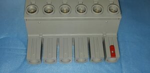

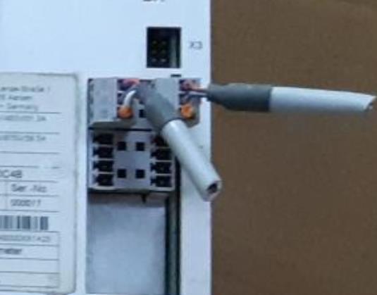

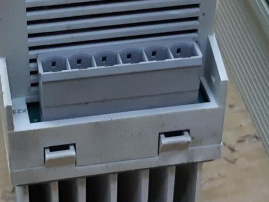

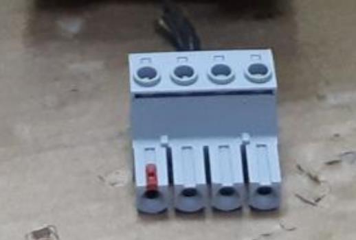

Всем привет, подскажите торговца, мжет кто натыкался на такие.
разьемы для частотника Lenze.
Больше всего интересуют силовые

Re: Где купить такие разьемы для частотника Lenze
Ну, прям прям таких можно с лёту не найти. Но подобрать те, которые подойдут, скорее всего можно.
Что-то похожее - https://www.aliexpress.com/item/4000259231794.html, но надо замерять шаг и т.д.

Прародитель таких клемников - компания Degson. :) Сейчас полно клонов, но имя Degson примерно как и Xerox. :)
А вообще для поиска разъёмов нужно как минимум шаг контактов сообщать. У Degson самые распостранённые это: 2.5, 3.5, 3.81, 5.08. 10.16, всё в мм.

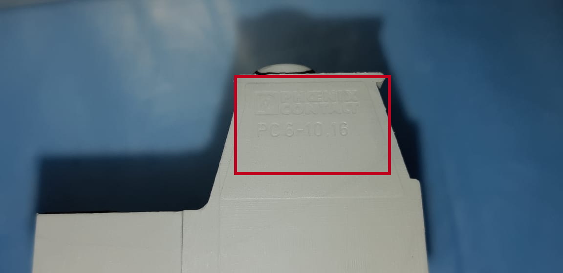

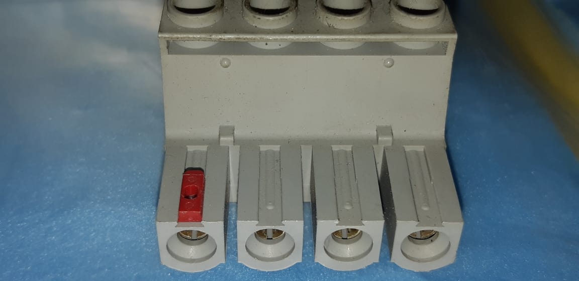

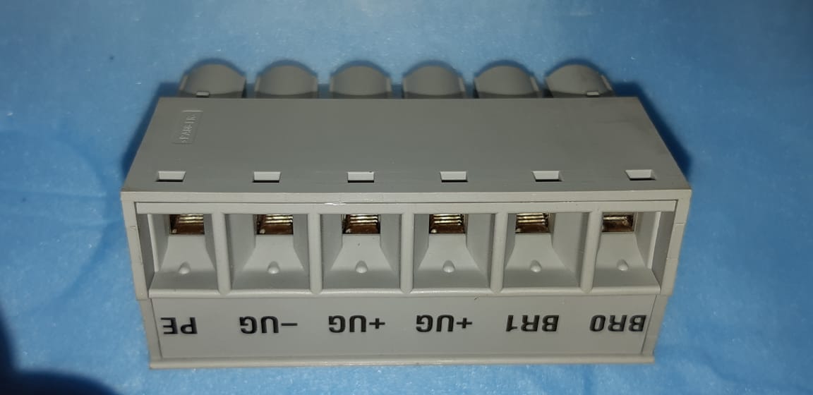

Тайна открылась по фото высланному владельцу подобного частотника.
WhatsApp Image 2021-01-27 at 09.15.10.jpeg (15084 просмотра) <a class='original' href='./download/file.php?id=191594&mode=view' target=_blank>Загрузить оригинал (37.45 КБ)</a>
Только вот теперь надо найти замену оригинала, а то по 2тыс за разьем жалко.
PC 16/ 6-ST-10,16

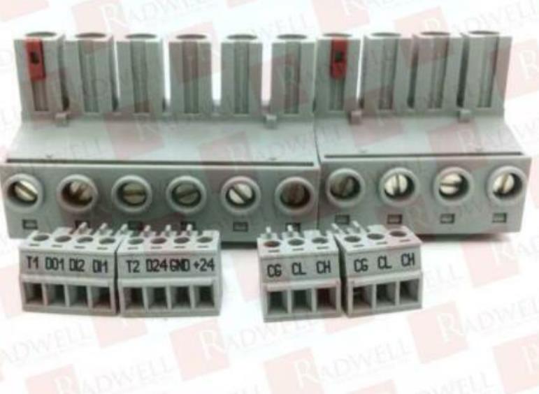

WhatsApp Image 2021-01-27 at 09.15.09 (1).jpeg (15084 просмотра) <a class='original' href='./download/file.php?id=191591&mode=view' target=_blank>Загрузить оригинал (51.92 КБ)</a>
WhatsApp Image 2021-01-27 at 09.15.09.jpeg (15084 просмотра) <a class='original' href='./download/file.php?id=191592&mode=view' target=_blank>Загрузить оригинал (39.78 КБ)</a>
WhatsApp Image 2021-01-27 at 09.15.10 (1).jpeg (15084 просмотра) <a class='original' href='./download/file.php?id=191593&mode=view' target=_blank>Загрузить оригинал (43.53 КБ)</a>

Bioraptor писал(а): ↑ Нужна маркировка обоих
По каталогам рылся вроде получается, что -
1) PC16/6-ST-10,16 - 10шт (тоже уточню еще кол-во).
2) PC16/4-ST-10,16 - ???шт
Но с фотографией лучше сравнить
Маркировка на фото:
WhatsApp Image 2021-01-27 at 09.15.10.jpeg (14988 просмотров) <a class='original' href='./download/file.php?id=191601&mode=view' target=_blank>Загрузить оригинал (37.45 КБ)</a>
Внешний вид:
WhatsApp Image 2021-01-27 at 09.15.09 (1).jpeg (14988 просмотров) <a class='original' href='./download/file.php?id=191602&mode=view' target=_blank>Загрузить оригинал (51.92 КБ)</a>
WhatsApp Image 2021-01-27 at 09.15.09.jpeg (14988 просмотров) <a class='original' href='./download/file.php?id=191603&mode=view' target=_blank>Загрузить оригинал (39.78 КБ)</a>
WhatsApp Image 2021-01-27 at 09.15.10 (1).jpeg (14988 просмотров) <a class='original' href='./download/file.php?id=191604&mode=view' target=_blank>Загрузить оригинал (43.53 КБ)</a>

Bioraptor писал(а): ↑ На фото маркировка 6ти пинового, а 4 пиновый не вижу.
Такая-же, они только количеством пинов различаются.
Один - 6-ST-10,16 Второй - 4-ST-10,16
