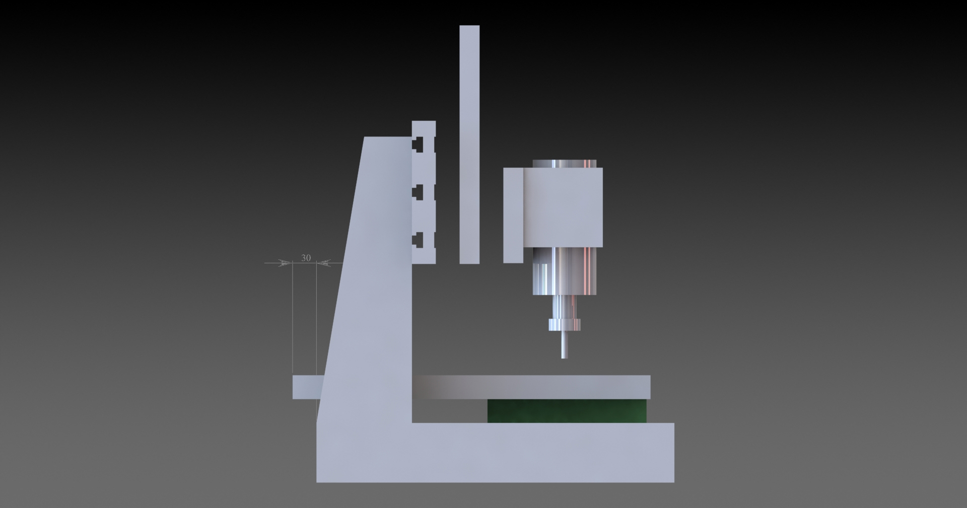

Всем привет!
"Достали" уже все со своими станками из профилей и всего остального! :pssdoff: Я тоже хочу!
Теперь и я буду всех "доставать". :hehehe:
Иногда уже спрашивают, могу ли я что-то фрезернуть, а мне приходится говорить, что у меня фанерный станок и такого он не может. :cry:
Запарился с поисками профилей, по этому пал выбор на УСП 12 и поверочные плиты.
Не сильно знаком с УСП, но по ходу лишь разберусь... :thinking:
На данный момент имею:
- Поверочную плиту 600х450
- 2 УСП уголка 360х120х60
Планирую делать на 20-х профильных рельсах и ШВП 2005, что в копеечку влетит ~$1000. (может будут 25-е)
На наших (Украинских) онлайн-барахолках не находил мне нужное. Местных барахолок не знаю.
ХУ - 600 мм
Z - 400 мм (может меньше, как сделаю 3д модель)
Рабочее поле:
По моим расчетам поле должно получится 320х400мм (по У может чуток меньше)
С высотой ещё не определился ~200мм (может меньше), но хотелось бы и 5-ю ось как-то впихнуть.
Обрабатываемые материалы:
Надеюсь, что и сталь можно будет погрызть. И будет пожестче, нежели станок с констр. профиля 80х80.
Чертежи, фото, видео станка:
Всё будет делаться по ходу прибытия комплектующих. (грубые наброски уже имеются)
Не хватает пока что плиты для портала. Тоже планирую УСП. (похожий был собран на работе)
Места в комнате мало, так что скорей всего будет на колёсах. (фанерный продавать жалко, да и не факт, что купят за те деньги что вложил)
Любые подсказки, тапки, критика конструктивная приветствуется!

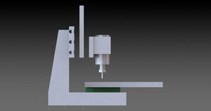

Re: Франкенштейн по металу из УСП и ПП
_____________________Вариант 1_________________________________Вариант 2_______________
USP_CNC_v1_001.jpg (116195 просмотров) <a class='original' href='./download/file.php?id=191510&mode=view' target=_blank>Загрузить оригинал (322.24 КБ)</a>
USP_CNC_v1_002.jpg (116195 просмотров) <a class='original' href='./download/file.php?id=191511&mode=view' target=_blank>Загрузить оригинал (322.46 КБ)</a>
USP_CNC_v1_003.jpg (116195 просмотров) <a class='original' href='./download/file.php?id=191512&mode=view' target=_blank>Загрузить оригинал (337.92 КБ)</a>
USP_CNC_v1_004.jpg (116195 просмотров) <a class='original' href='./download/file.php?id=191513&mode=view' target=_blank>Загрузить оригинал (403.32 КБ)</a>
USP_CNC_v2_004.jpg (116195 просмотров) <a class='original' href='./download/file.php?id=191518&mode=view' target=_blank>Загрузить оригинал (310.14 КБ)</a>
USP_CNC_v2_001.jpg (116195 просмотров) <a class='original' href='./download/file.php?id=191514&mode=view' target=_blank>Загрузить оригинал (314.33 КБ)</a>
USP_CNC_v2_002.jpg (116195 просмотров) <a class='original' href='./download/file.php?id=191515&mode=view' target=_blank>Загрузить оригинал (346.81 КБ)</a>
USP_CNC_v2_003.jpg (116195 просмотров) <a class='original' href='./download/file.php?id=191516&mode=view' target=_blank>Загрузить оригинал (397.32 КБ)</a>
Копоновка осей XZ во всех вариантах одна, в зависимости от крепления УСП плиты. (привязок пока к пазам не делал, может просто с дюральки будет лита)
Ход по Z получается ~180мм.
Ход по Х получается ~550мм. (предусмотрено для смены инструмента и датчика высоты инструмента за пределами стола)
Вариант 1 - Вдоль (каретки зафиксированы на ПП)
Ход получается по У ~240мм при этом спереди будет свисать на 210мм, Но это при условии, что стол 470х450мм и рельсы фиксируются под стол в качестве ребер жесткости. Сзади за ПП будет свисать на 30мм.
Рабочее поле 470х240мм
Если увеличить стол на 470х550мм, то рабочее поле получится 470х340мм, но и свисать будет 310мм спереди и на 130 сзади.
Не говоря, что опоры у ПП три!!!. Скорей всего перекинется.
Вариант 2 - Впоперек (каретки зафиксированы под столом)
Ход получается по У ~390мм при этом спереди будет свисать на 105мм, Но это при условии, что стол 320х420мм и рельсы фиксируются на ПП. Сзади за ПП будет свисать на те же 105мм. (с ШД придется что-то мудрить)
Рабочее поле 320х390мм
"Свисание" стола за ПП смущает в обох вариантах, но во втором меньше.
Сообщение Kupfershcmidt »
В первом случае фрезерует всегда на каретках, во втором на краях на висячем столе. Оно конечно мелочь, но....

Kupfershcmidt писал(а): ↑ В первом случае фрезерует всегда на каретках
Не всегда! Стол не крестовой, по этому вправом и влевом положении точно так будет фрезеровать над висячей частью стола.
Сообщение yellosax »
Всё зависит от того какой будет стол, если там будет плита стальная толщиной 40мм, то для таких размеров стола не принципиально. А если стол будет не такой жёсткий то ставить каретки вплотную друг к другу, что б половина стола свисала не думаю что это правильно
yellosax писал(а): ↑ Всё зависит от того какой будет стол, если там будет плита стальная толщиной 40мм, то для таких размеров стола не принципиально.
Маловероятно.
yellosax писал(а): ↑ А если стол будет не такой жёсткий то ставить каретки вплотную друг к другу, что б половина стола свисала не думаю что это правильно
Пока что свисает по ~100мм (не половина), это если каретки будут рядом, а если чуток разнести, то ход убавится, но и свисать меньше будет.
Смотря о каком варианте идет речь.
Раз на фанерном в краю стола мог "царапать" люмиль, думаю и на этом получится. (понятно, что исходим из того что есть в ущерб жесткости)
Сообщение Mamont »
Столу сбоку ребра надо жесткости приделать.
Вдобавок не прорисована ШВП гайка, которая наверняка вынудит приподнять стол на ~15мм, что существенно увеличит роль ребер в суммарной жесткости стола.
Ну и про ребра на пластину портала тоже не забывать
