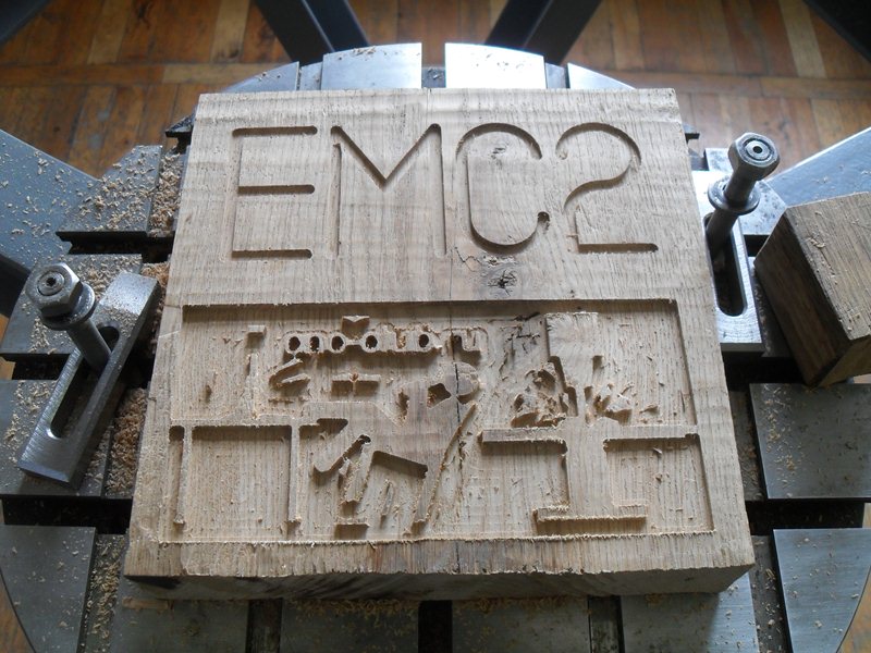

Па-ба-ба-бааам! Дуб, фреза 3 мм, гексапод.
Получилось не особо, слишком большую глубину резания случайно выставил, пытаясь подстроиться под неровную заготовку.
Идеально в 2 прохода было бы сделать, со сменой инструмента. Но переделывать не буду.
Возможно, когда-то на алюминии повторю, в меньшем масштабе.

Зачет! Сейчас оформлю почетного участника!
ЗЫ на всякий случай, фотку в форум вставлю, не очень люблю сторонние хостинги - с них частенько картинки исчезают, а такое дело грех потерять :D !

PKM писал(а):Дуб, фреза 3 мм, гексапод.
Не сразу заметил слово гексапод, все внимание привлекла картинка :).
А можешь свой станок сфотографировать? И описать как ты его сделал? Это ооооочень интересно :)!

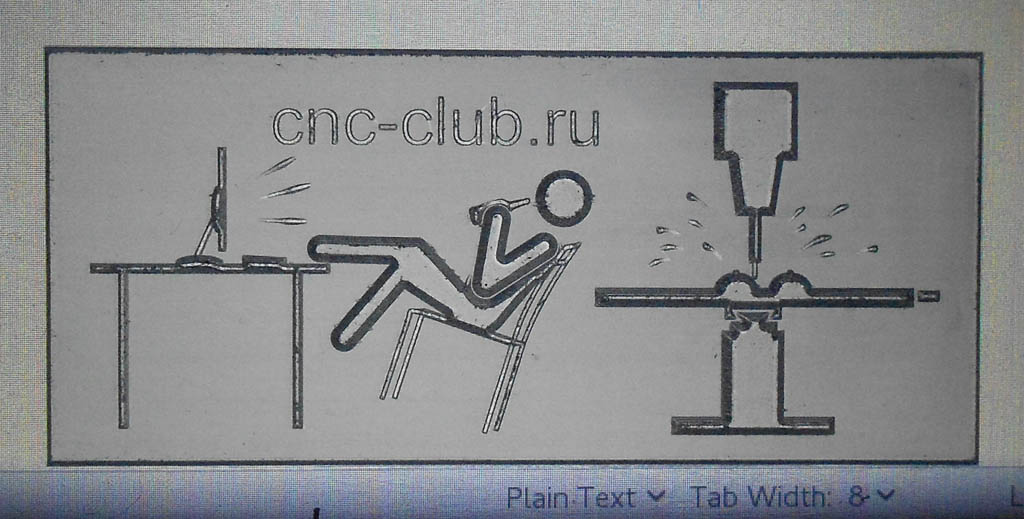

ПВХ. Фрезеровка на обратной стороне.
Пришлось фотать на мониторе а то ничего не видно и вообще с подсветкой оно лучше выглядит.
Теперь надо думать куда это присобачить :)

Прикольно :)!
Morzhovich писал(а):Теперь надо думать куда это присобачить :)
На монитор и приклей :hehehe:, на нем хорошо смотрится.
Сейчас тебя оформим!
ЗЫ а почему линии разные по толщине получились? Ты за два раза проходил?
ЗЫЫ и кстати мы еще не видели твоего станка, интересно, что за машинка :).

Nick писал(а):ЗЫ а почему линии разные по толщине получились? Ты за два раза проходил?
Все в один проход.
Делал гравером, потому не по контуру а по трехмеру. Глубину взял от балды вот и получилось, что где то смог глубже зайти а где то угол гравера не позволил иначе запилился бы в границы рисунка.
