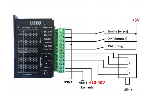

urry писал(а): ↑ иногда боится нажатия кнопки Stop в Mach3
А стоп делает замедление? Если нет, то наверное идет срыв шагов на резкой остановке, а драйвер достаточно умный, чтобы это понять. Что какбы не минус а плюс.

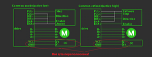

urry писал(а): ↑ Глянув вовнутрь понятно, что схему с общим катодом использовать нельзя
Ерунду какую-то городите, анод-катод относится только к входам оптопар, ну и где там электролит?

Kost_irk писал(а): ↑ Ерунду какую-то городите, анод-катод относится только к входам оптопар, ну и где там электролит?

О, так это у китайцев каша в башке, нельзя так делать, спалите 1000%. СХЕМА НЕПРАВИЛЬНАЯ, ТАК ПОДКЛЮЧАТЬ НЕЛЬЗЯ!

Kost_irk писал(а): ↑ нельзя так делать,
Ну и я о том же писал.

Верхняя часть схемы правильная, у оптопар соединяются аноды или катоды, и подключаются к земле или к питанию, соответственно полярность управления будет разной. Но переполюсовка питания - это бред.

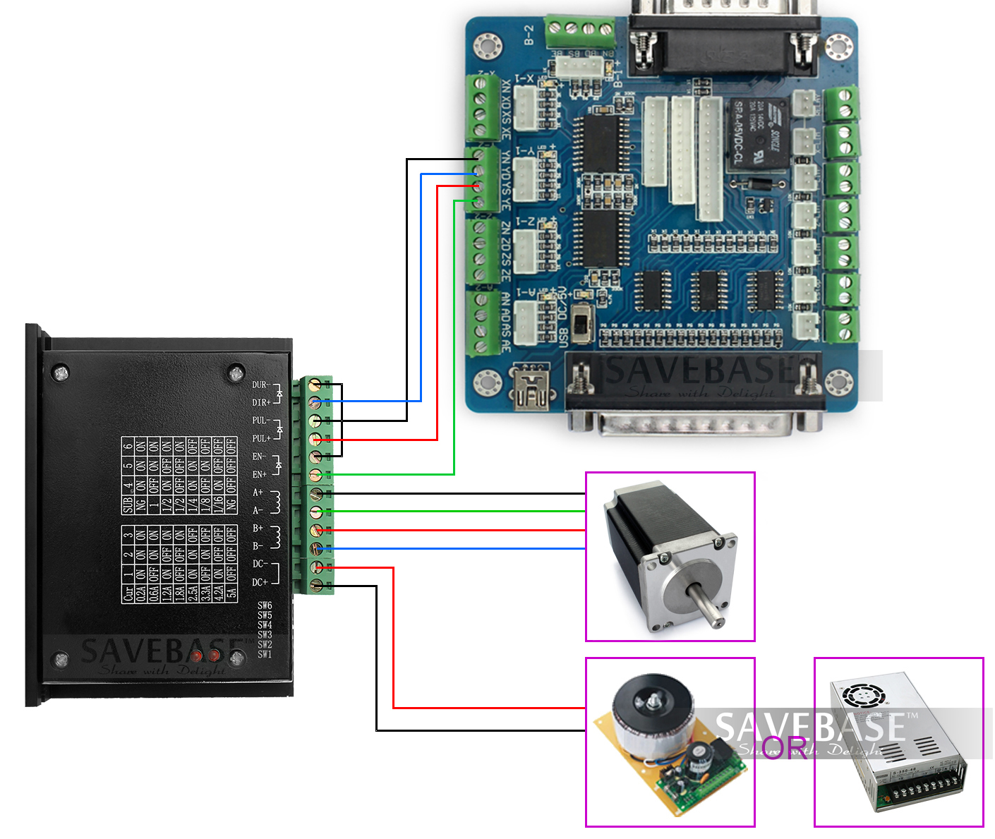

Не они первые придумали. Вот еще такая же картинка уже другого авторства:

Да ладно, они же не нарисовали, как подключить провода к бп. Если плюс будет черным,то все правильно. У немцев кажется есть какой-то стандарт, где плюс черный. Минус при этом конечно не красный, а какой-то другой цвет, не помню. В общем это конечно не ортодоксально, но возможно.

Мне уже становится интересно...
Безымянный.png (2492 просмотра) <a class='original' href='./download/file.php?id=191000&mode=view' target=_blank>Загрузить оригинал (201.68 КБ)</a>
Это отсюда.

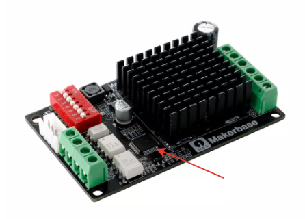

Купил дешевый вариант в виде платы с радиатором.
2021-01-21_11-05-30.png (2411 просмотров) <a class='original' href='./download/file.php?id=191332&mode=view' target=_blank>Загрузить оригинал (119.18 КБ)</a>
Драйвер работает тихо, приятно. На низких оборотах в тихом режиме сравним с TMC2209. Изменение микрошага с 8 до 64 шума не добавляет!
Мотор nema23-76мм на до 30 об/мин (обороты выбирал по максимальному току потребления), даже на самой низкой настройке тока греет сильно, рука еле держит :) Крутил на 30 вольтах, от ЛБП. В некоторых режимах, например тихий режим и обороты под свыше 500об/мин его колбасит, а при реверсе ЛБП 5а уходит в ограничение по току !!! т.е. драйвер кратковременно кушает больше 150 ватт...
Народ, а тепловой режим самой микросхемы TMC2160 проверяли? У меня она греется! Термометр в виде пальца не выдерживает! Имхо TMC2160 надо радиатором накрыть... Поделитесь, плиз, своими мыслями на этот счет.

Странно, что у вас все сильно греется. Может регулировка тока неадекватно работает? Или вы неправильно переключаете? У 2160 теплоотвод снизу, должен быть припаян на плату, сама плата служит радиатором.

2Kost_irk, греется только сам контроллер TMC2160. Проверял на разных напряжениях питания и токах, частотах step -она горячая. Полевики, DC конвертер, дроссель - всё норм(теплые).
Да, всё верно, теплоотвод в плату, а с обратной стороны платы, под микросхемой, тоже горячее пятно.
Мне вот и интересно это TMC2160 горячая штучка или мне "повезло".
Кто может, пощупайте её на досуге и поделитесь впечатлением ;)

В моем варианте микросхема охлаждается снизу большим радиатором. И радиатор, и верх микросхемы холодные от слова совсем.

Сейчас анализировал картинки, на мкс-овской плате стоят две жирных оптопары, а на корпусном варианте только одна. Ваши ставки? :)
