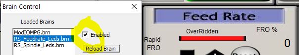

Привет!
Делаю первые шаги в Mach3.
Настроил по мануалу.
Вручную ШД и шпиндель управляются исправно, геометрия правильная и т.п.
Но при выполнении УП, Mach3 зависает на первом же коде перемещения G0
Причем, если сначала попадается M3, то шпиндель запускается и УП переходит к следующей команде, но на перемещении затыкается.
Грешил на home и лимиты, - поотключал все в настройках, но не помогло.
Простейший пример тормозит на второй строчке
G17 G20 G90 G94 G54

Bioraptor писал(а): Как именно останавливает?
Просто доходит до этой строки кода и дальше не "шагает".
При этом все кнопки программы работают нормально. Т.е. можно остановить УП, осуществить аварийный стоп и т.п.
Rom327 писал(а): Какое значение velocity?
2000 мм/мин
Belorez писал(а): Может в софтлимите для Z 0 установлен?
Если код не G0 Z0.25 а G0 X0.25 - результат тот же.

Отбой учебной тревоги!
Установил Mach3 на другой комп, перенес настройки - там всё работает.
Переустановил его на первом компе - тоже всё работает.
Не знаю, что это было. :/
Может Mach3 вспомнил, что он лицензионный и мстил мне?..

Эффект повторился на версии 3.43.66
Вернул версию 3.41, которая шла вместе с контроллером.
P.S. Причина обнаружена, но не устранена: "feedrate overriden"
Делаешь reset, все работает.
После перезагрузки проблема возвращается.

Kupfershcmidt писал(а): Скриншот состояния программы, а лучше видос со скрином.
Не могу победить "feedrate overriden"
Не сталкивались с этой проблемой?
P.S. Победил
